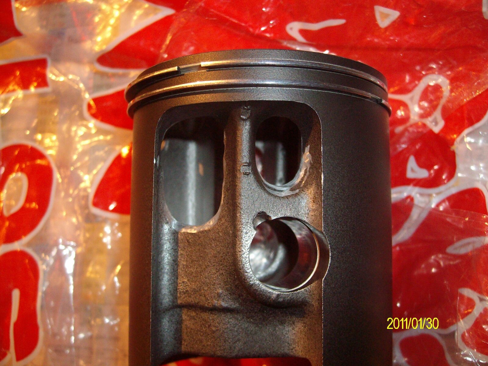

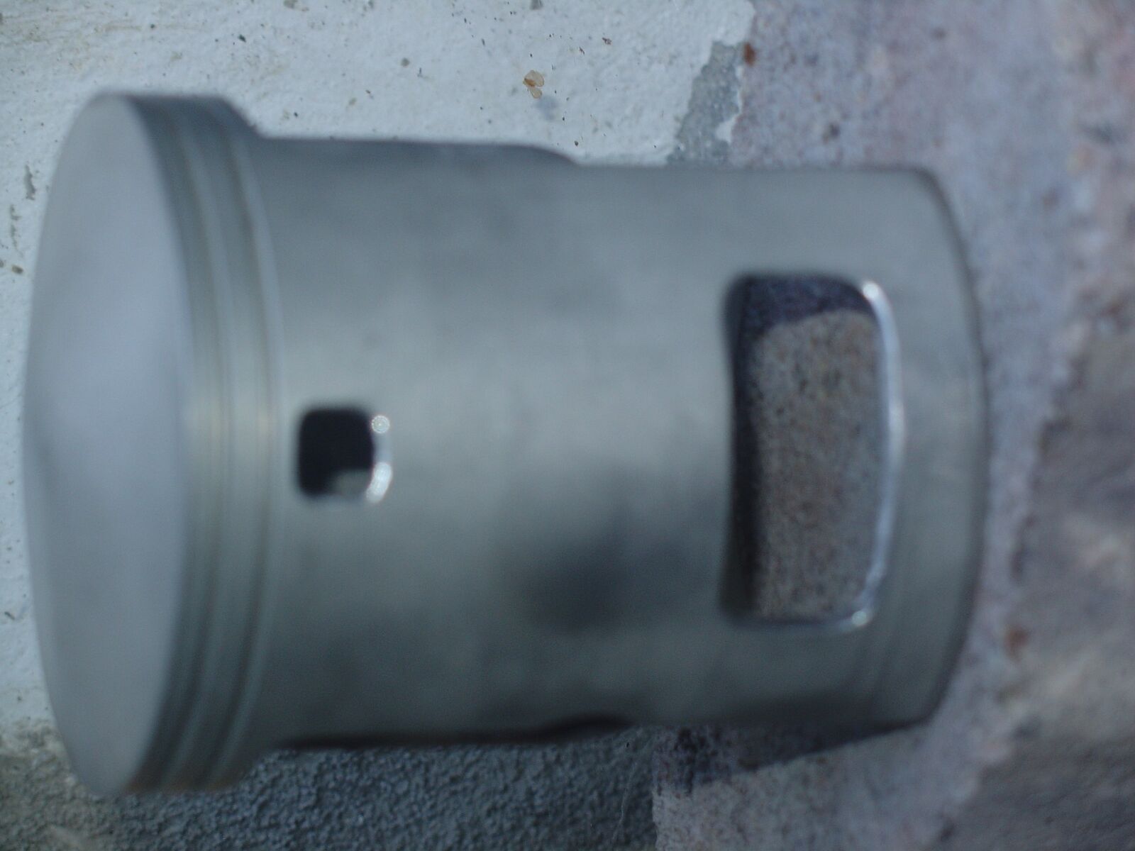

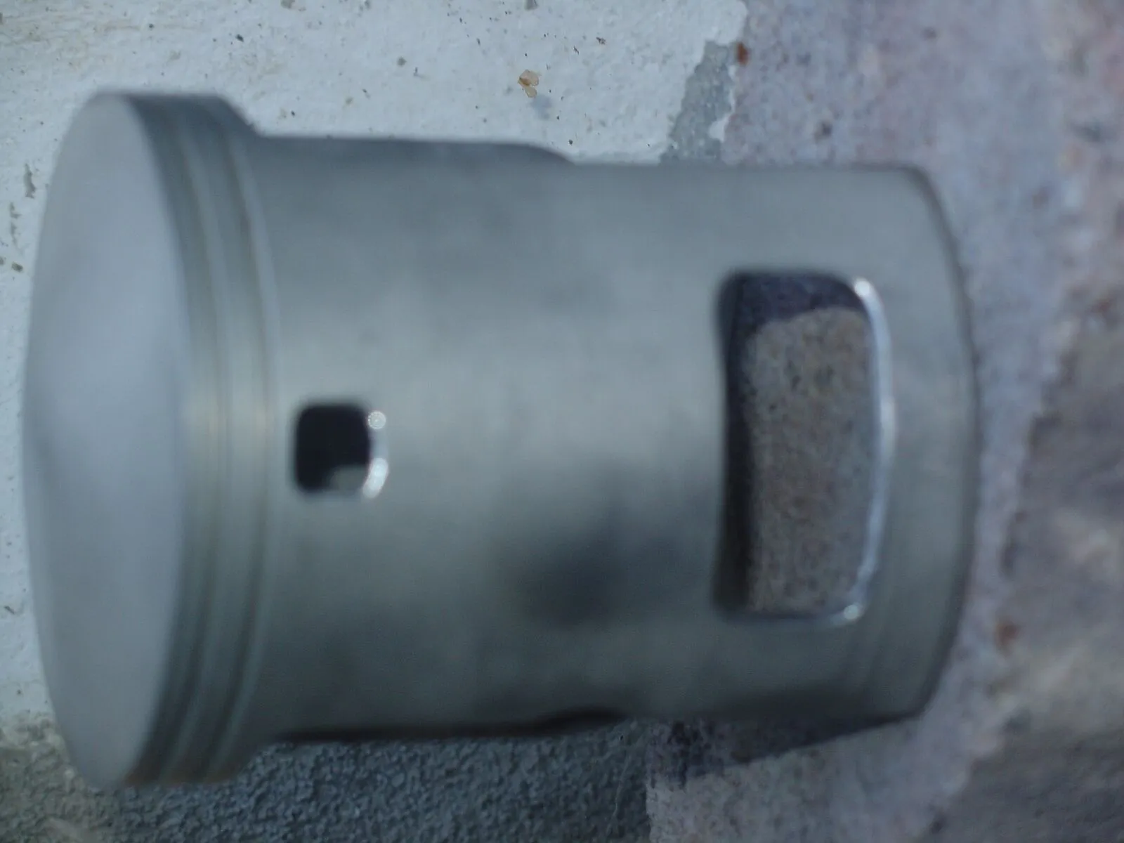

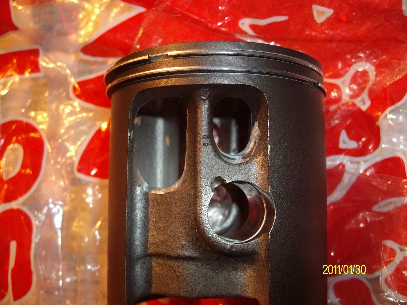

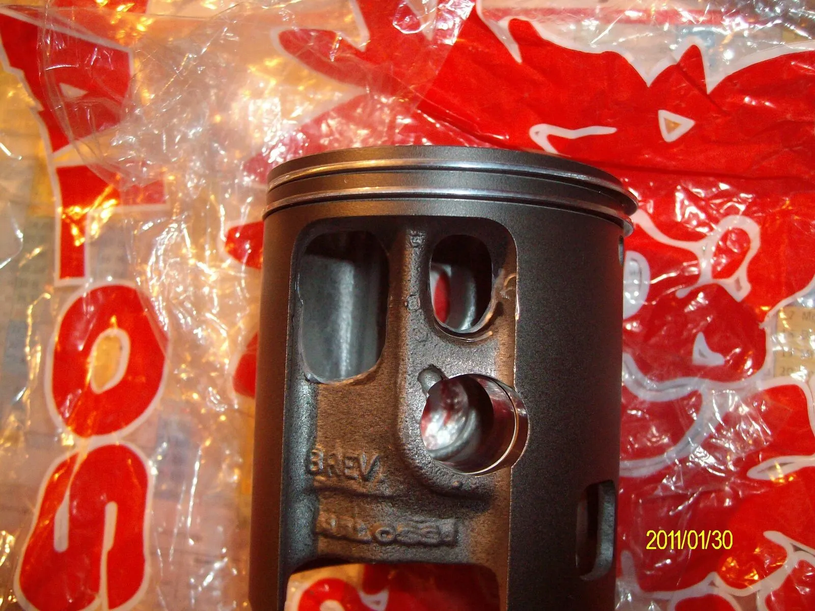

    Soderla, hab heute mal mit dem Kolben angefangen.
    Hab die Fenster mal grob bissl aufgemacht, den Feinschliff muss ich ein andermal vornehmen. Durfte nichtmehr weiter machen :-4 War meinen Leuten wohl zu laut :D
    Den Symmetriefehler werd ich ned beheben, will den Kolben ned unnötig schwächen. Das untere Fenster...naja, da bin ich mir ned sicher.
    Was meint ihr? Soll ichs aufmachen oder lassen? Den Steg lass ich auch.
    Hab da noch ne schöne Anleitung im Netz gefunden, an die werd ich mich auch noch a bissl richten.
    Pornstar: Die Beschichtung hält bis zu 10000 Km.

    • January 30, 2011 at 21:35
    • #66
    Ich lege jeden die Schleifrollen nahe,mit denen gehts sauber und laut wirds auch ned.Dem Bereich wo der Malossi Schriftzug ist würd ich auf beiden Seiten Halbrund auffräsen.Steg kannste lassen und Symetrie wat solls,wird schon.

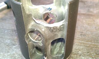

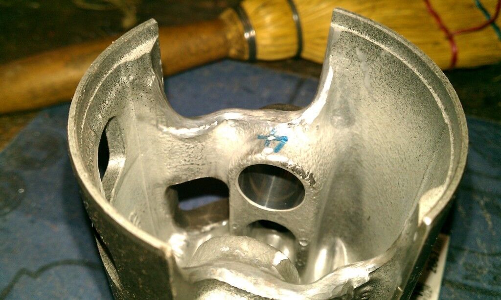

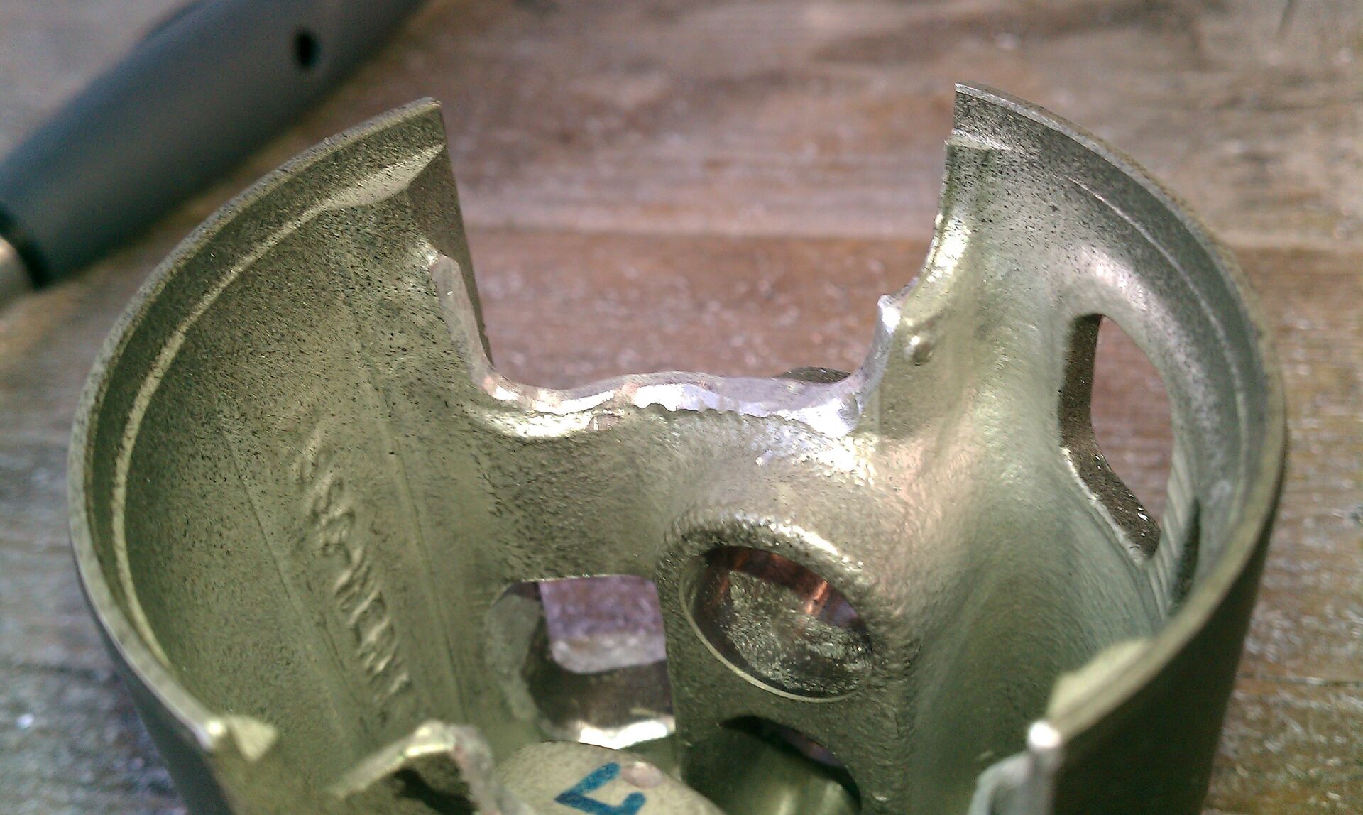

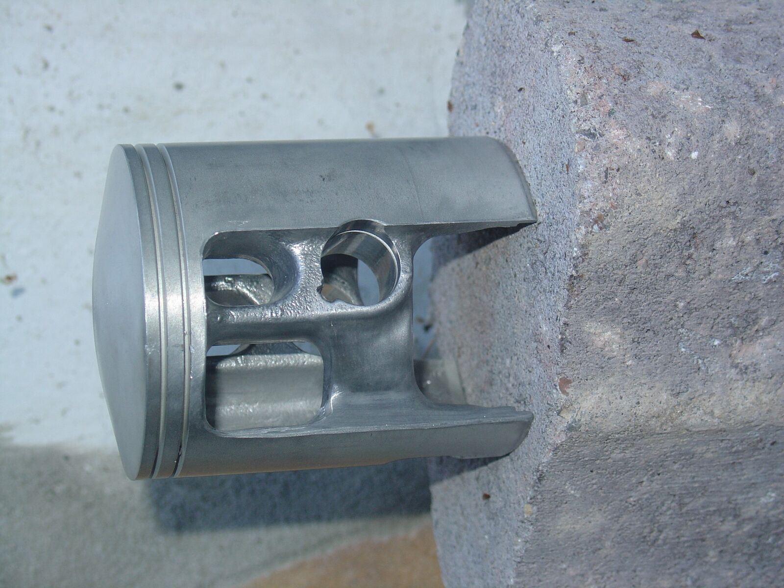

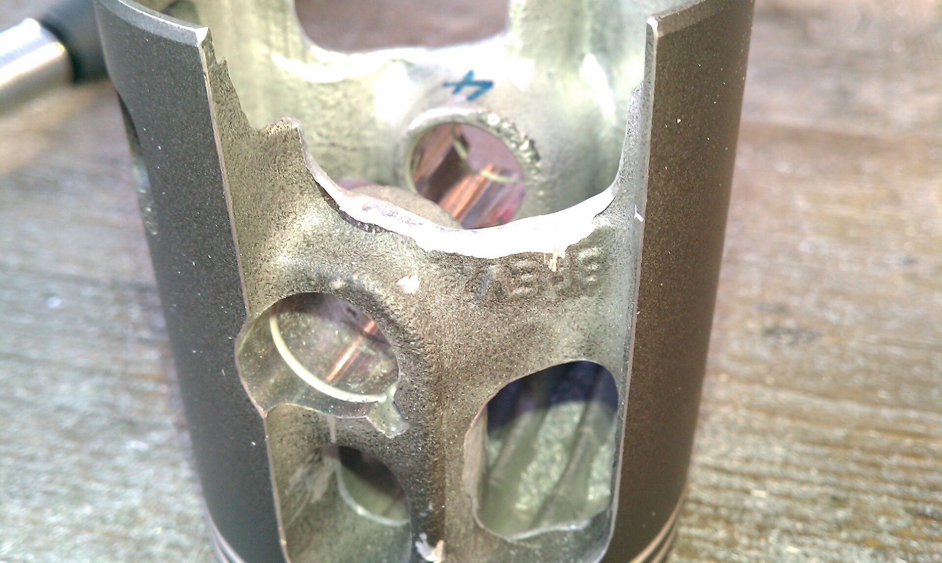

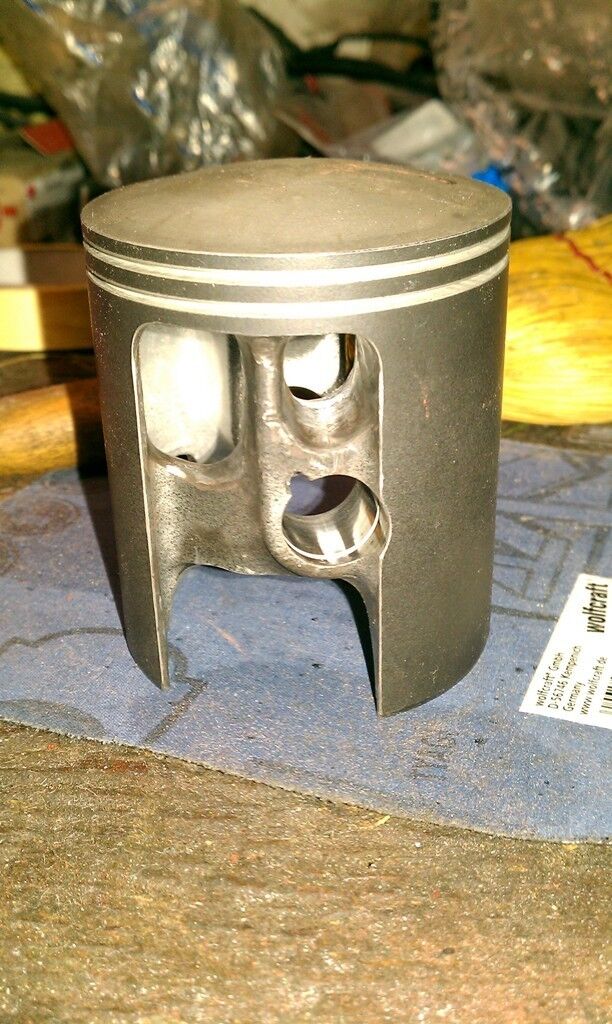

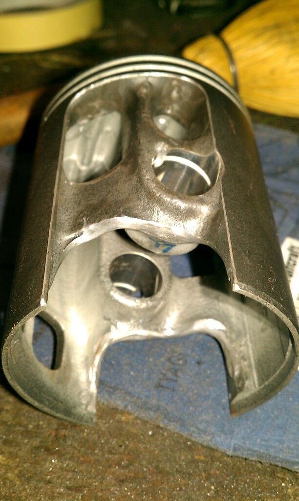

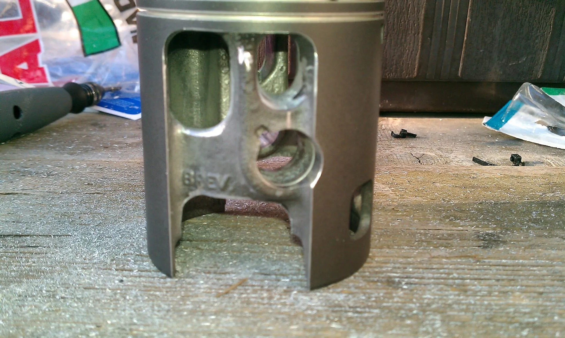

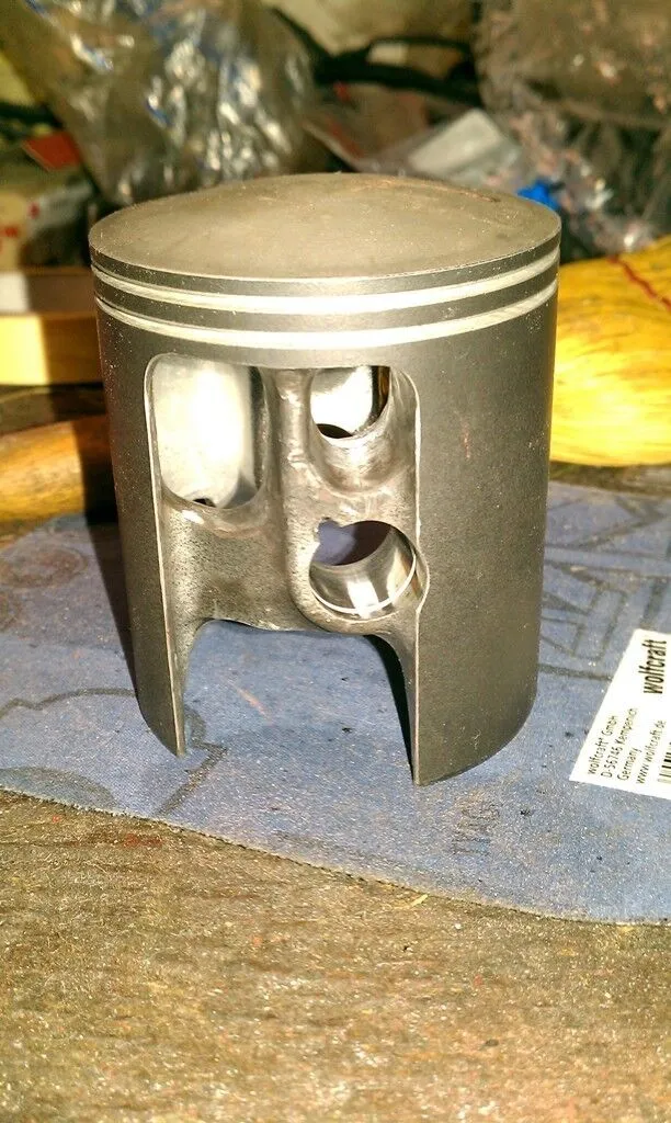

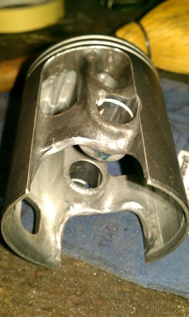

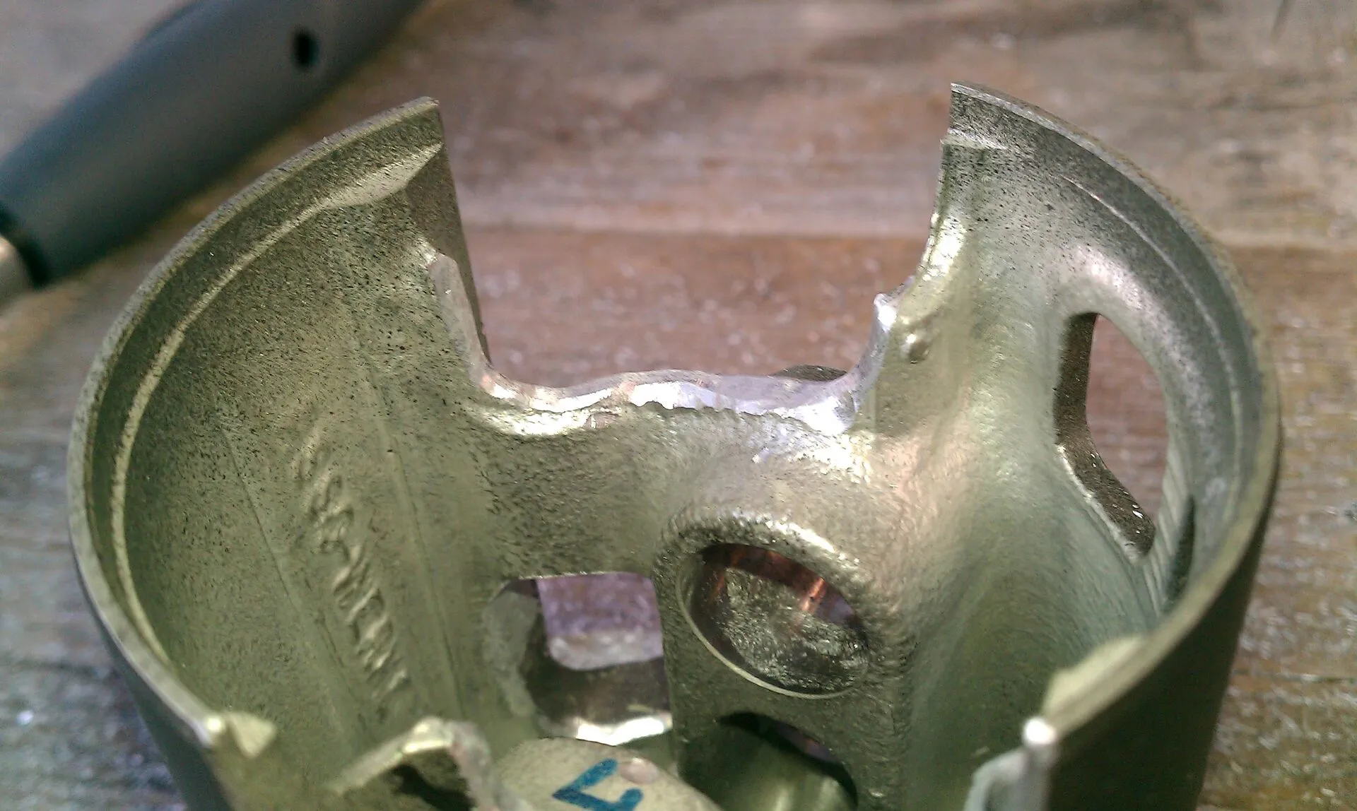

    Habs mir heute mal gemütlich gemacht und bissl weitergefräst und geflext :D
    Bin paarmal "ausgerutscht" nicht so schlimm, egalisier ich noch...vielleicht polier ich die Fenster noch, mal meine Ausrüstung testen.

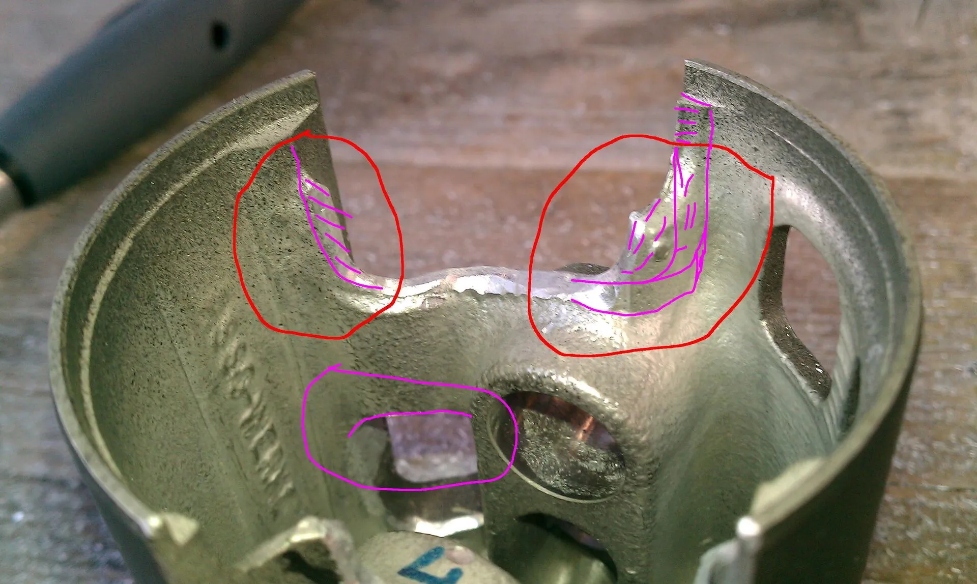

    Naja beim Fenster unten weiß ich nun nicht so recht wie weit ich da reinkann...hab das nur mal grob vorgefräst heute. Darf da links und rechts alles weg?

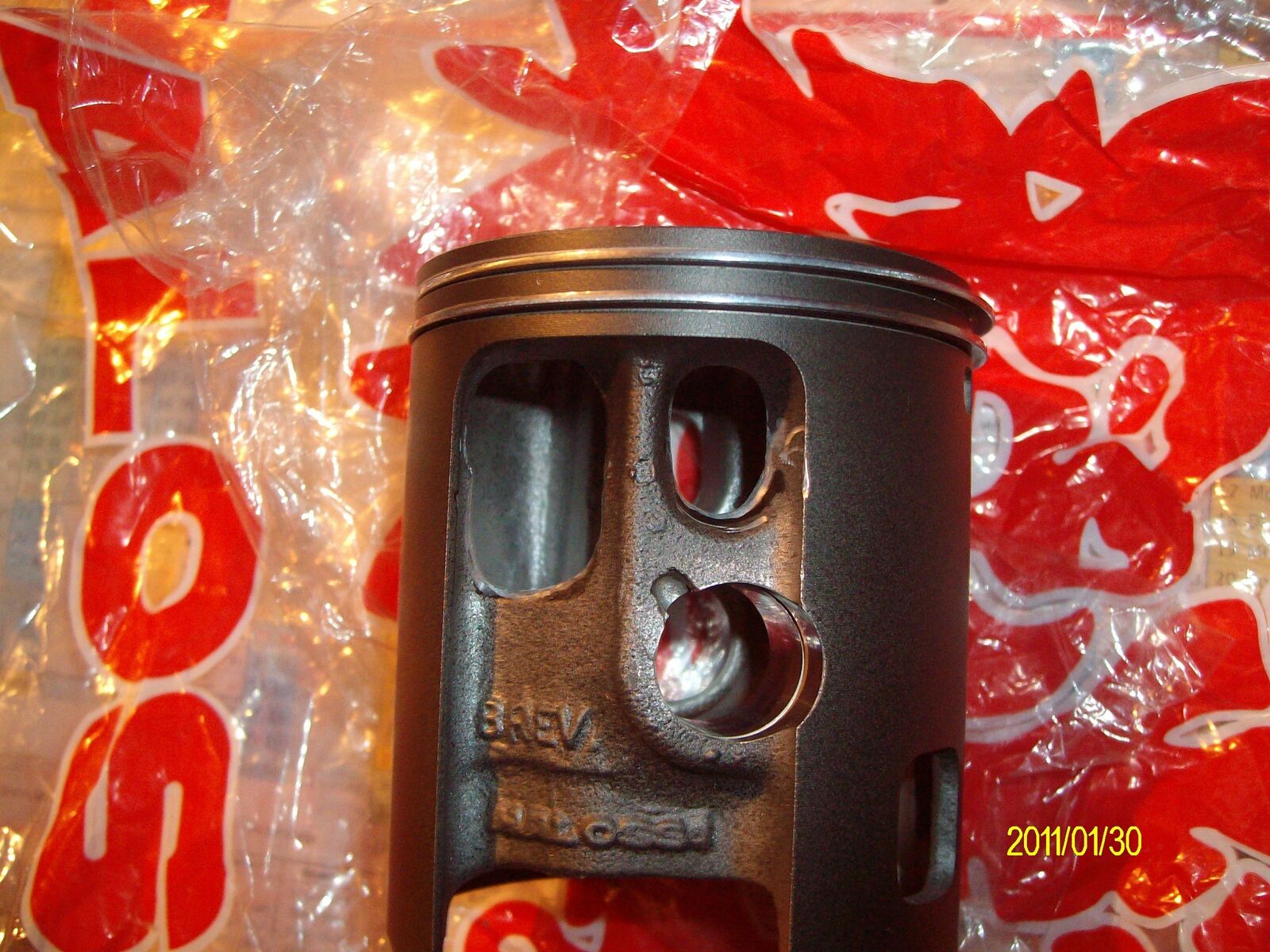

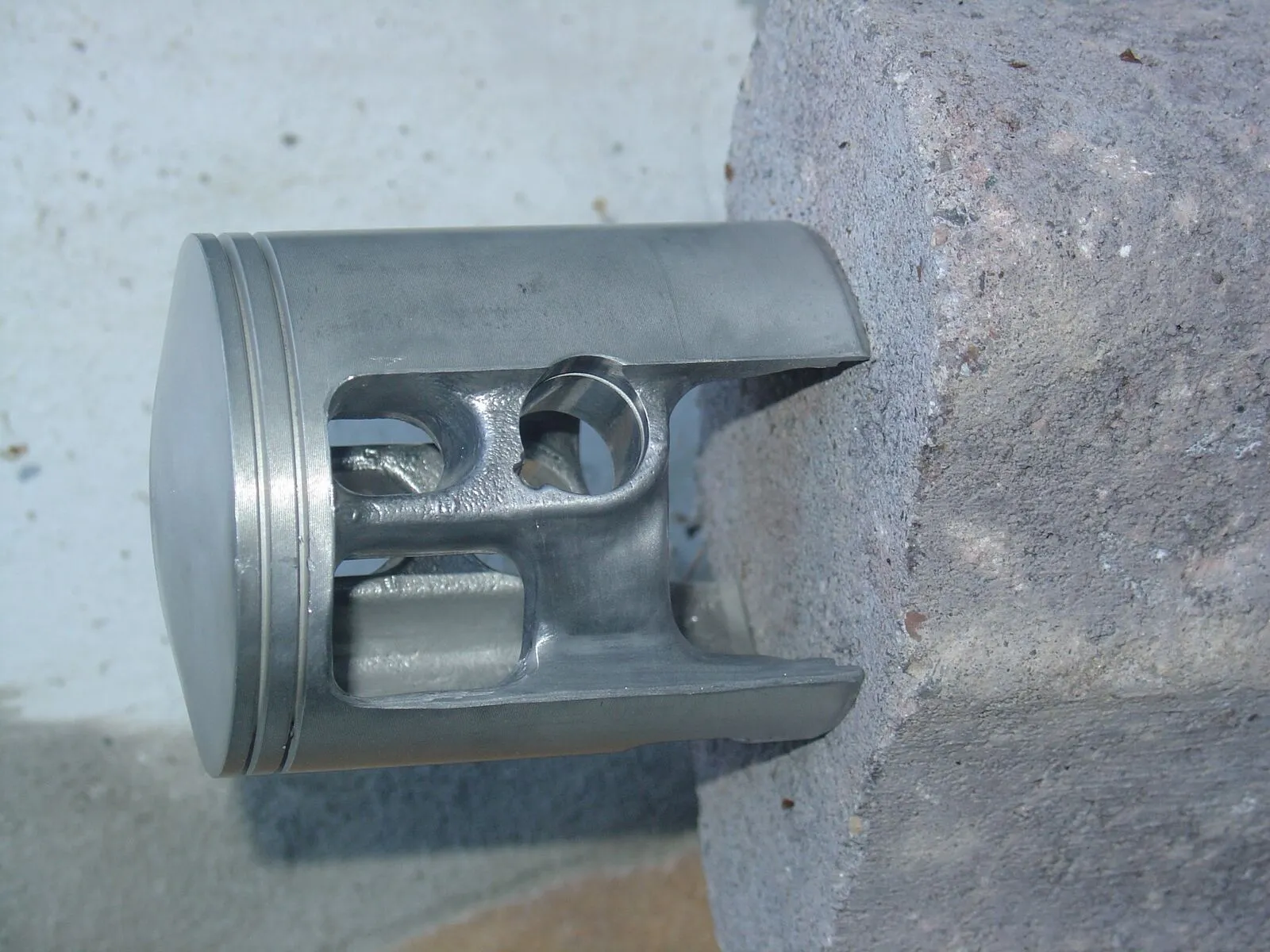

    • March 11, 2011 at 20:54
    • #72

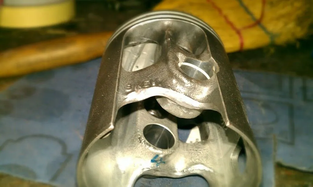

    Die Löcher kannste noch hüpsch polish machen.Aber das Kolbenhemd, wollten wir das ned halbrund machen?Anyway-Machste den Syncronfehler noch?
    Das kleine Boost Fenster würd ich noch etwas erweitern.Den Steg lass mal stehen.

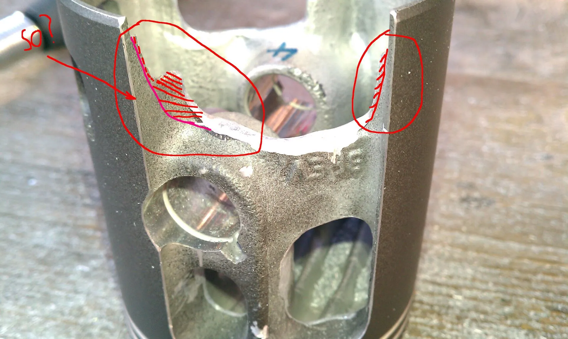

    • March 11, 2011 at 23:25

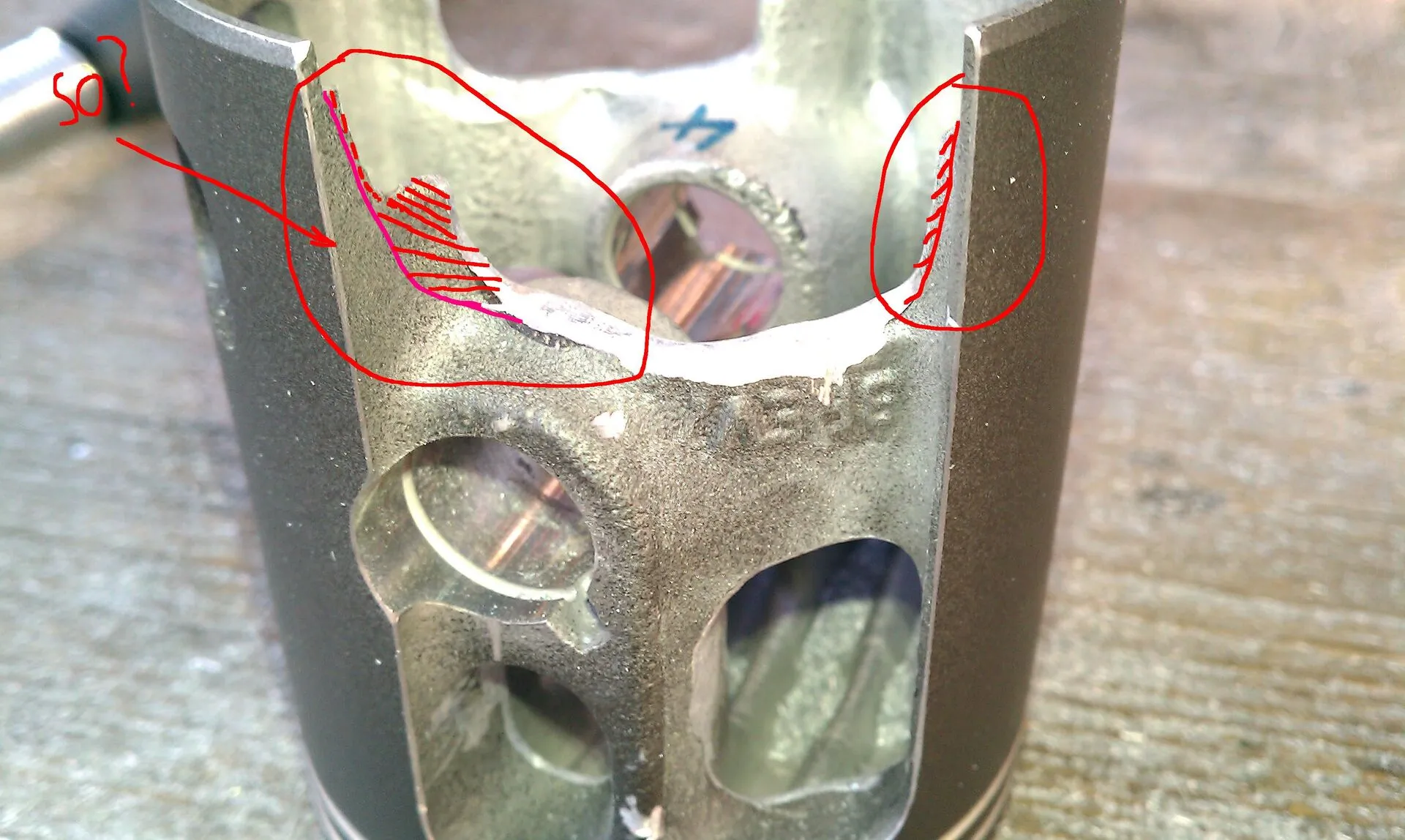

    • #73
    Ja das kleine Fenster mach ich noch...
    aber wie siehts jetzt da unten am Hemd aus? kann ich da die "Kurven" wegfetzen oder sollten die bleiben, mein Gefühl sagt mir ja, dass die im Weg stehen würde. Also weg, oder?
    Ich hab das mal angezeichnet wie ichs mein...natürlich beidseitig..achja und sollten die Fenster innen ne große Fase bekommen oder eher rund verlaufen? Derzeit sind sie nur entgratet ohne großes Tamtam.
    Danke für das ganze Input! 2-)
    Gruß Mo

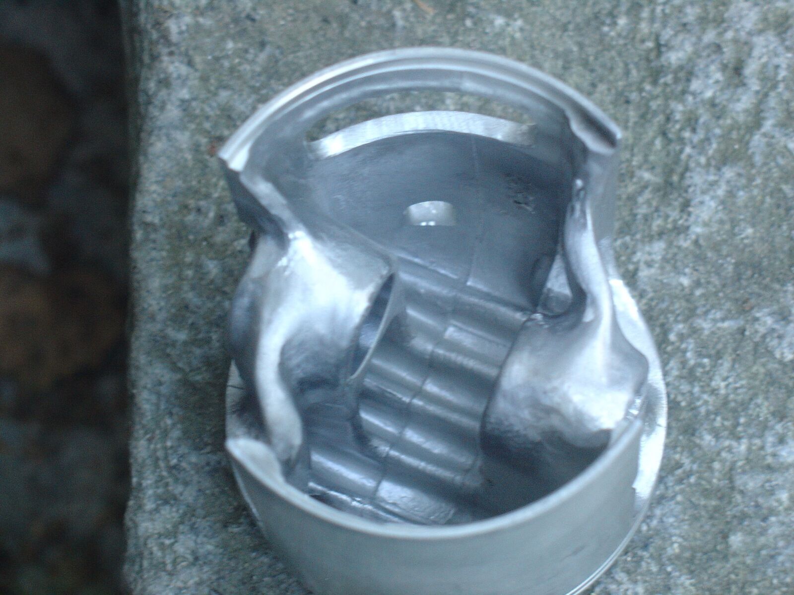

    • March 12, 2011 at 18:18
    • #76
    Wollten wir den Aussschnitt am Hemd nicht Halbrund machen?Jetzt kannste das auch so machen wie ich.Symetrie Fehler beseitigt?

    • March 12, 2011 at 19:52
    • #77
    Halbrund gefiel mir nicht, sieht doof aus wenn da noch so viel rumsteht, danke für die Pics, nu weiß ich wie ich weitermache.
    Nö Symmetriefehler bleibt vorerst.
    Gruß Mo

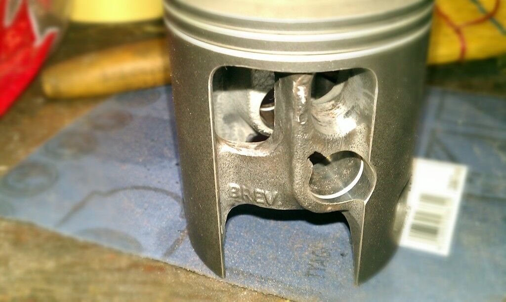

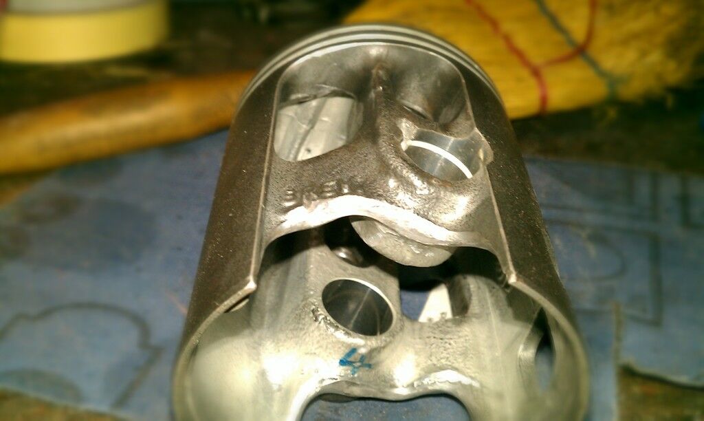

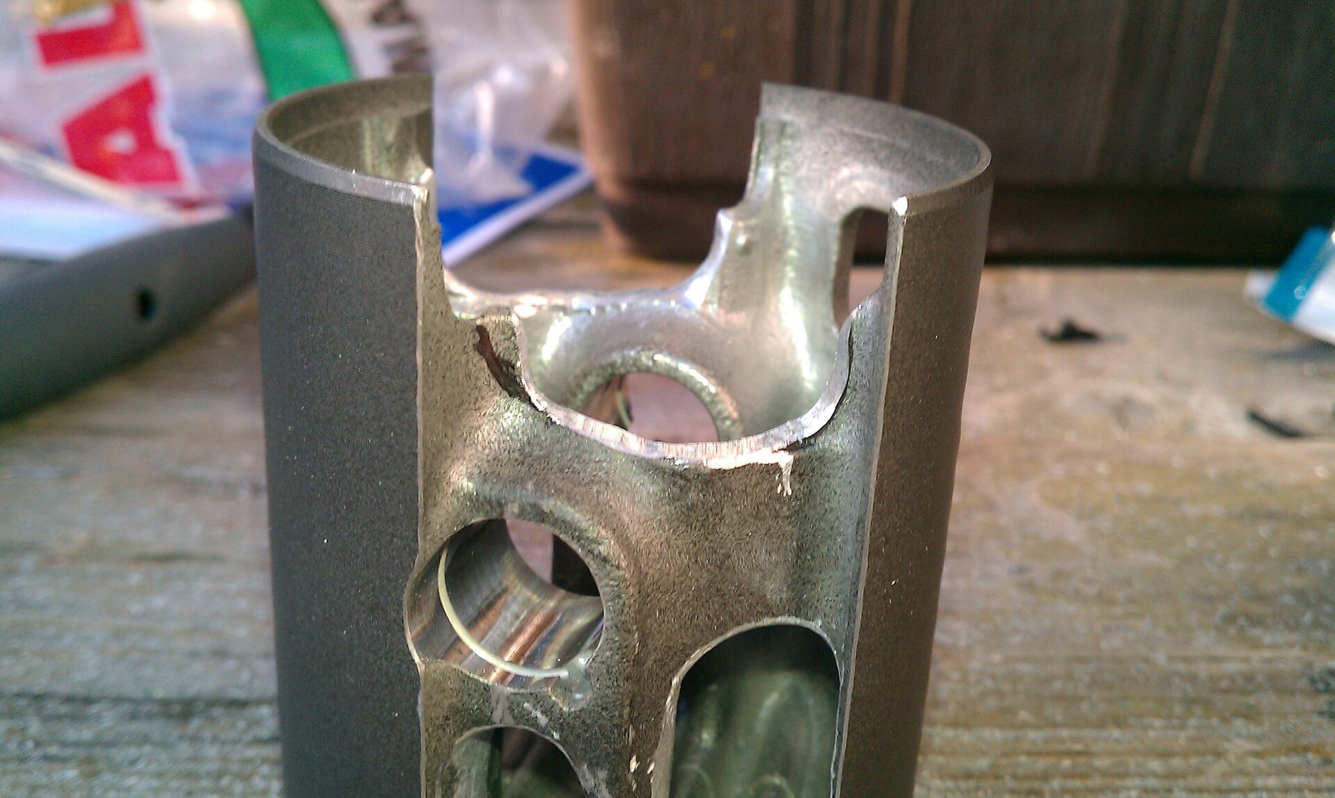

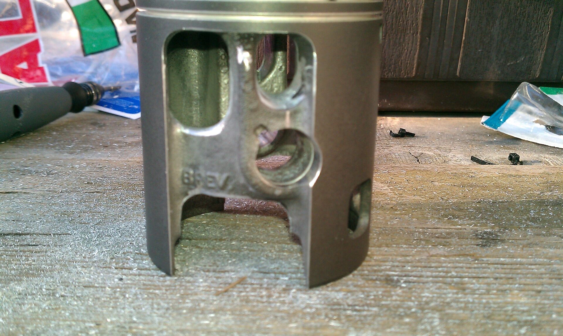

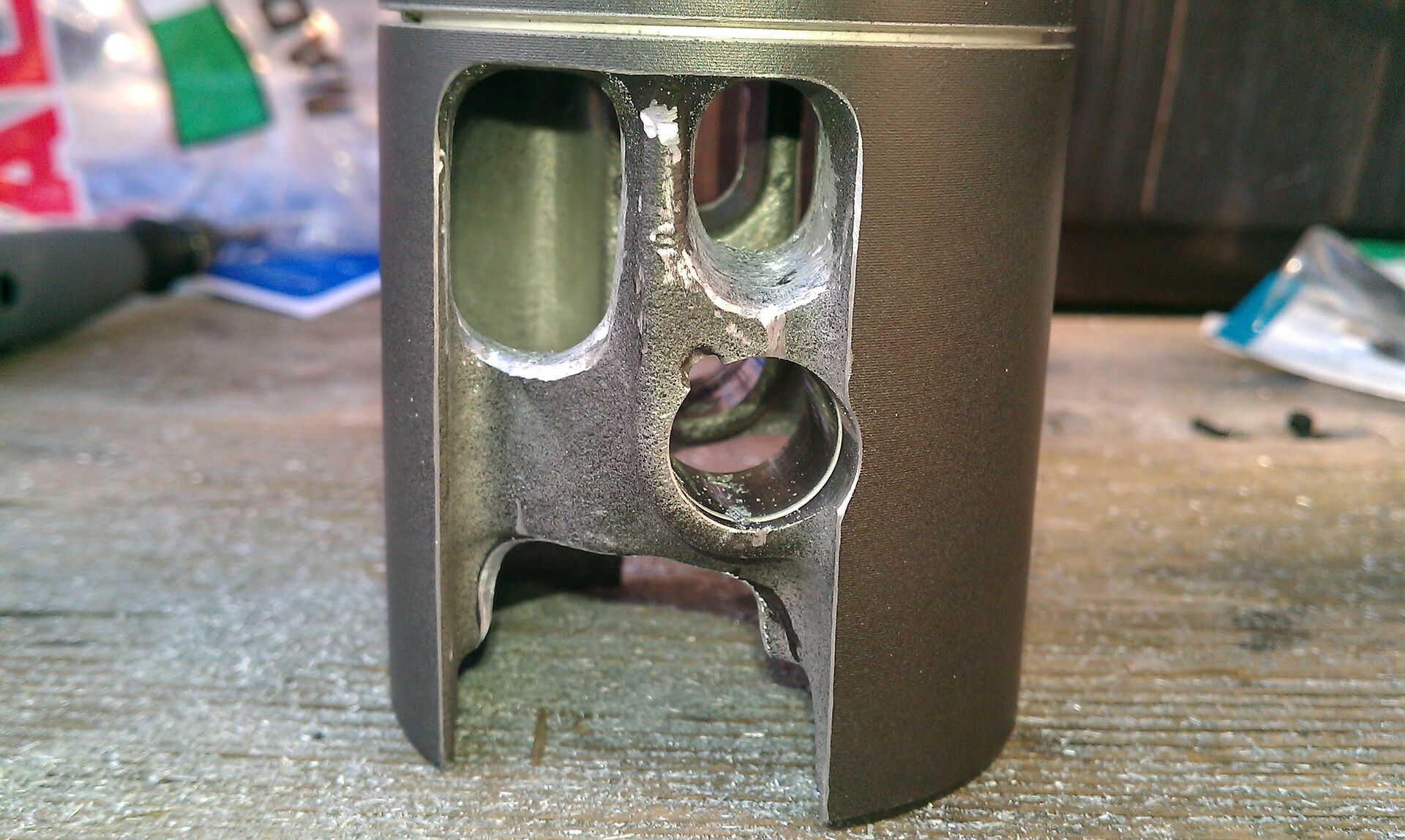

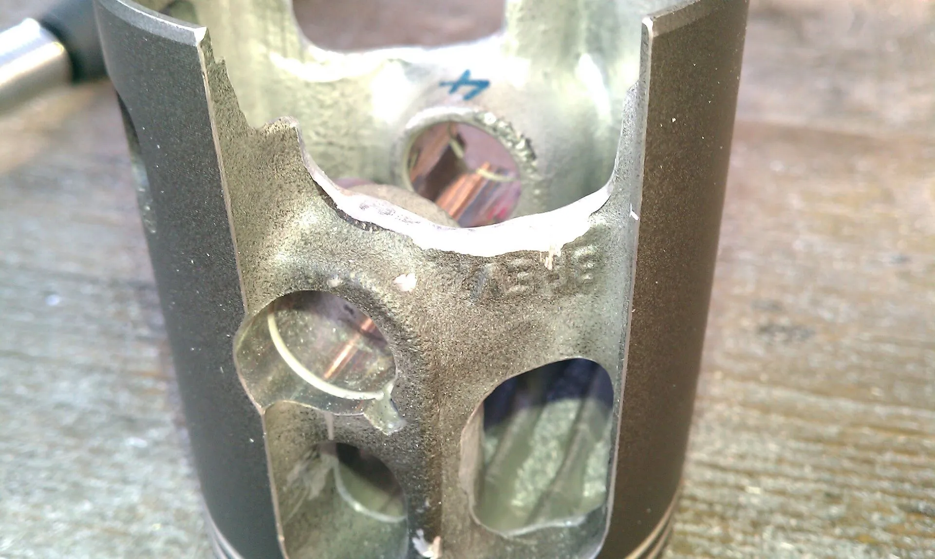

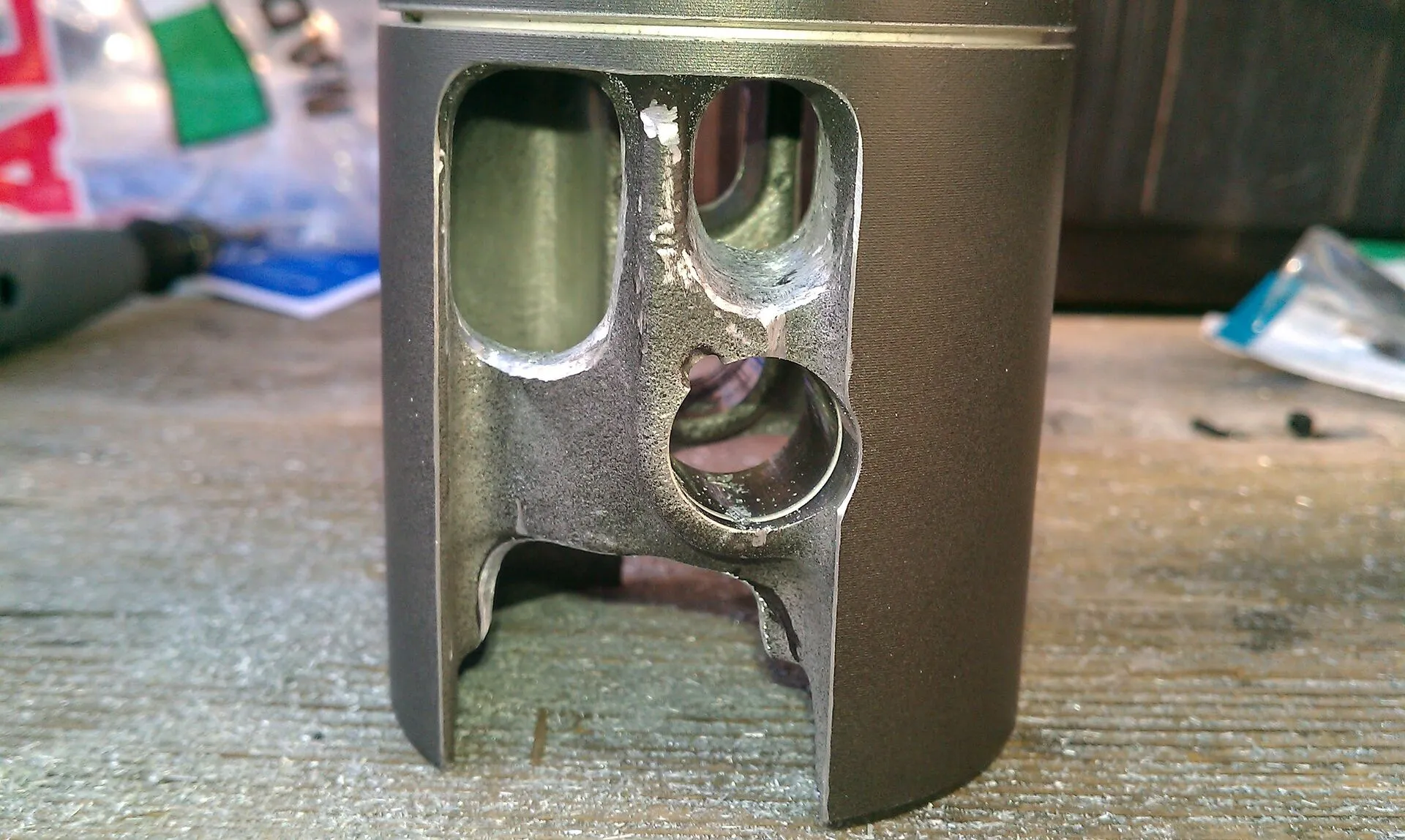

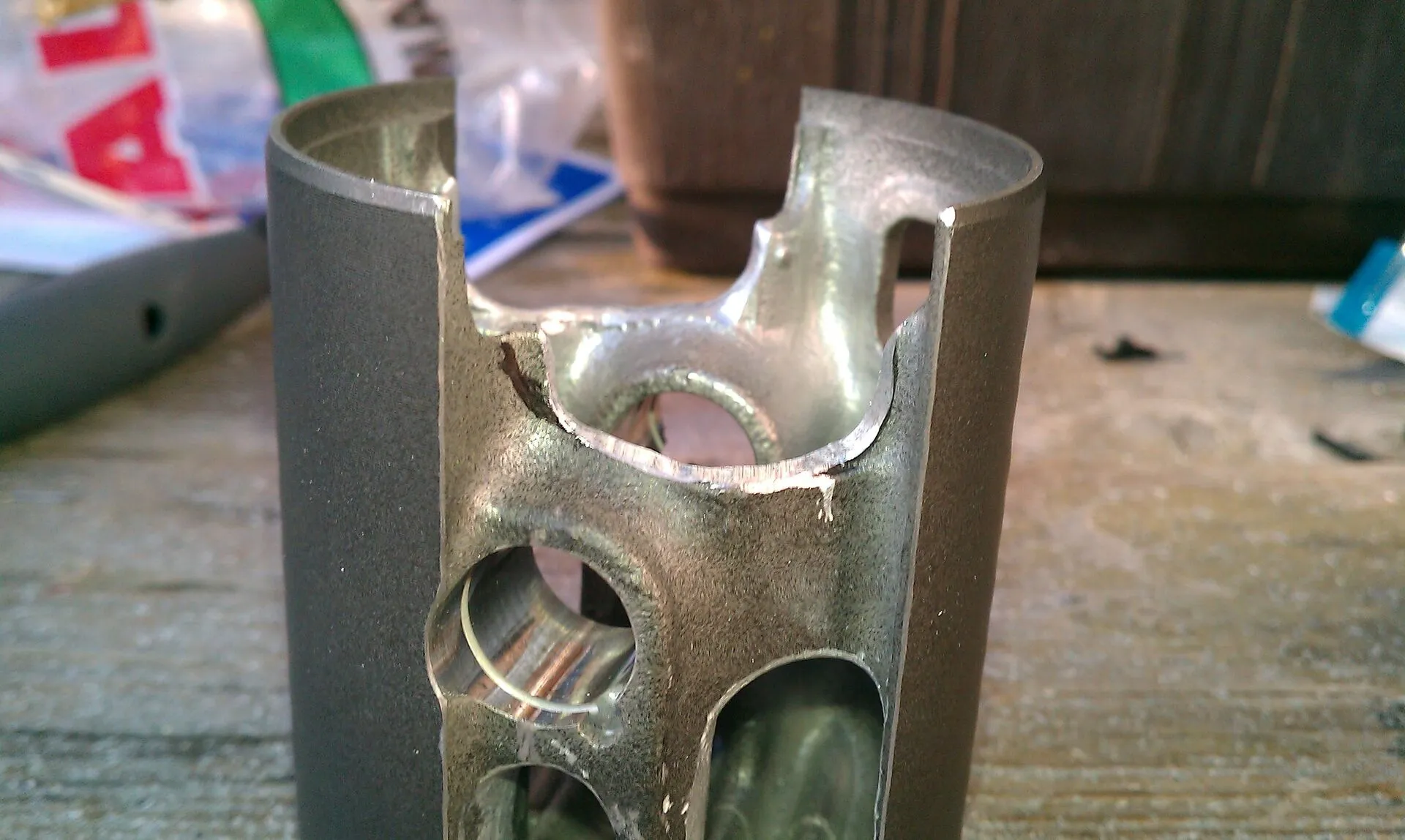

    • March 15, 2011 at 19:41
    • #78

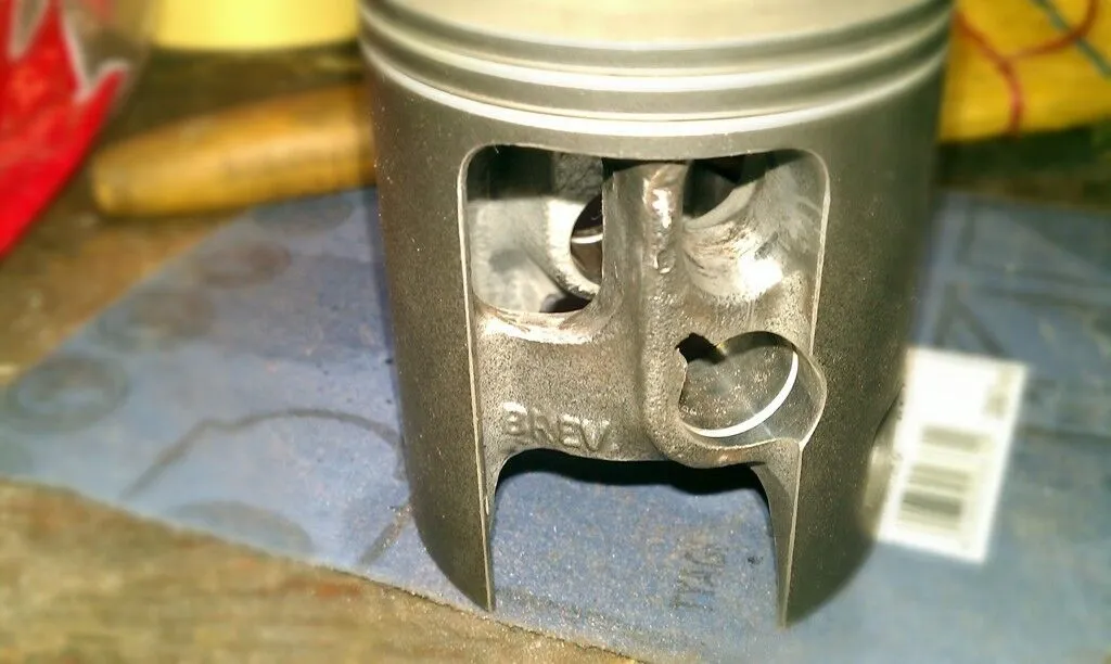

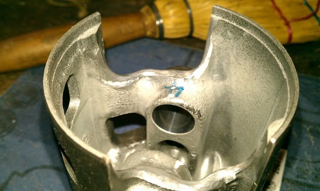

    So der Pfusch ist einigermaßen wegegalisiert..
    So 100% zufrieden bin ich aber noch nicht. Hab noch zu wenig Ausrüstung...z.B. fehlen mir noch ganz kleine Schleifrollen (Schleifrollen sind ja echt genial :D) und was ordentliches zum polieren.
    Mühe hab ich mir ja gegeben. Mittlerweile wurden bestimmt schon 2.5 Stunden in die Bearbeitung investiert.
    Aber jetzt gehts sichs nur noch ums verschönern..

    • March 15, 2011 at 20:04
    • #79
    Verunde die Kanten noch schön.Fährst du Langhub?Dann mach die Phase noch weg und mach ne neue hin.
  • Dackeldog
    Hardcore Eisdielenposer!
    14,991
    2,876
    Chiemgau
    Smallframe, Largeframe
    Bavariavespa
    • March 15, 2011 at 20:12
    • #80
    Ich brauch erst noch die kleinen Schleifrollen...der Fräser nimmt zu viel weg..
    Langhub nächsten Winter. Vielleicht sogar Membran, wobei das noch in den Wolken steht. Mehr als 25 PS will ich nicht...schaff ich glaub ich sowieso nicht beim ersten Versuch...aber naja. Man muss seine Ziele hoch stecken :D Hat bisher immer gut geklappt.
    Gut eigentlich machts ja nix wenn sie allgemein weg ist. Mach ich dann nächstes Mal.
    Und was ist so deine/ eure Meinung zu meiner Arbeit? Chup, du destruktivus bist nicht gefragt :rolleyes:
    Gruß Mo
