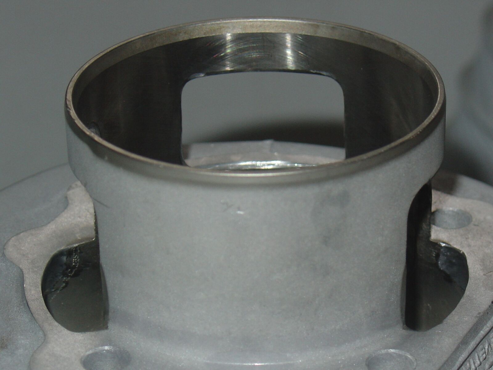

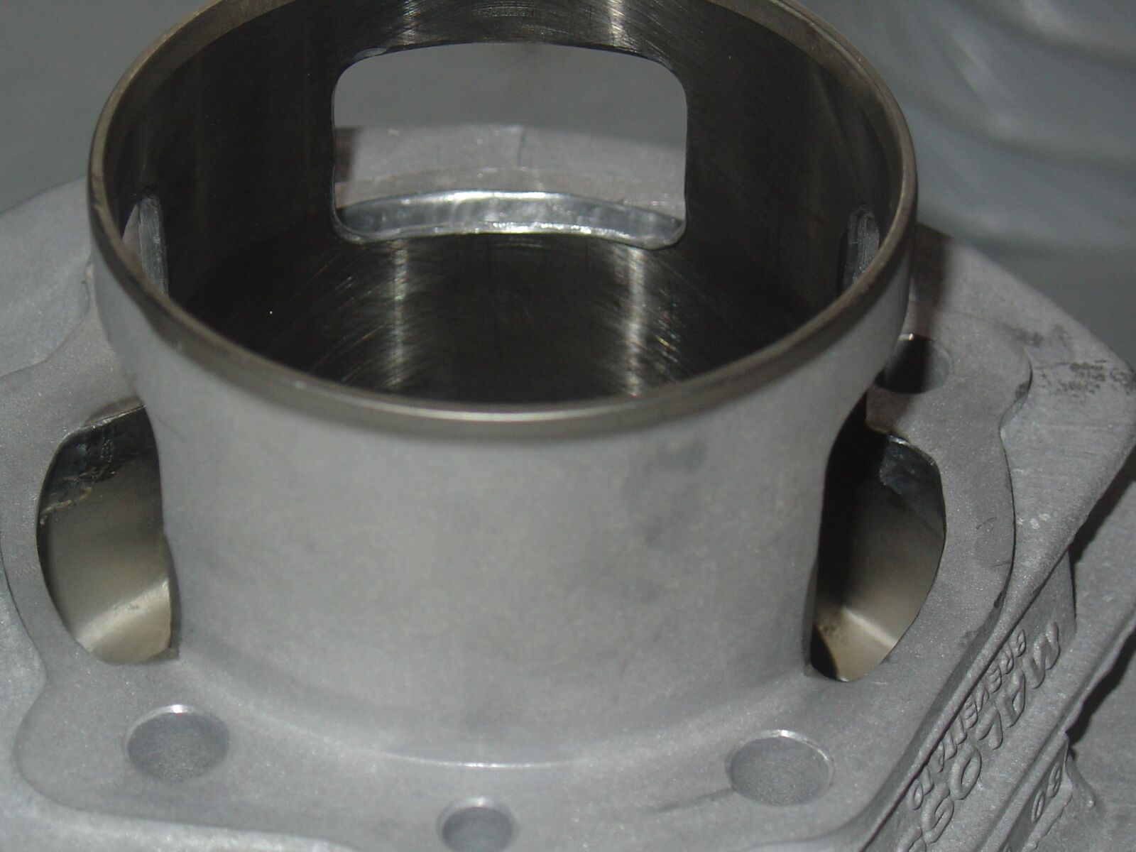

    Schaut doch schon mal gut aus-ich würd den Kolben noch schön verrunden an den Kanten und alles hübsch polish machen.Mach doch noch den Symetriefehler und gut-

    A mei, wenn i scho dabei bin, gut kommt der auch noch weg. Boah hoffentlich verfräs ich mich nicht...
    Ist des eigentlich ein MUSS die Überströmer im Zylinder zu erweitern? Die Fenster "flex" ich ja noch weg..aber brauchtes unbedingt mit den Überströmern?

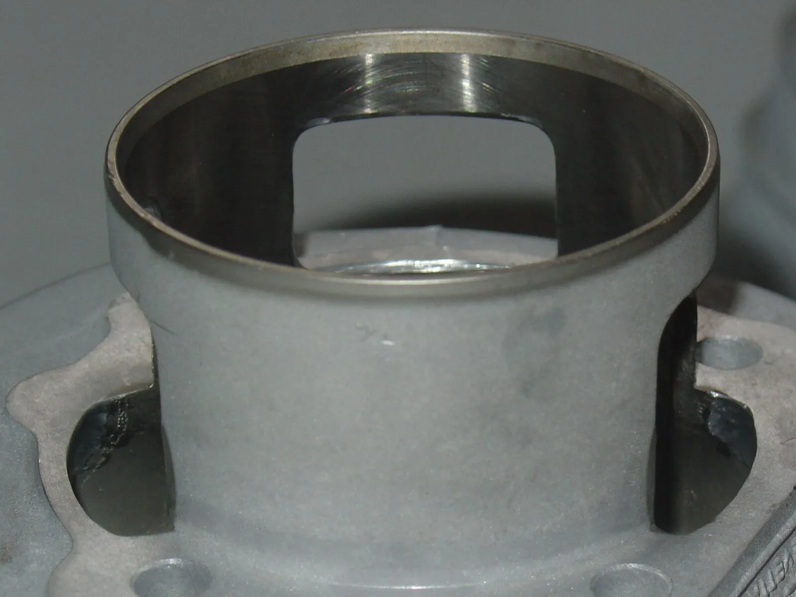

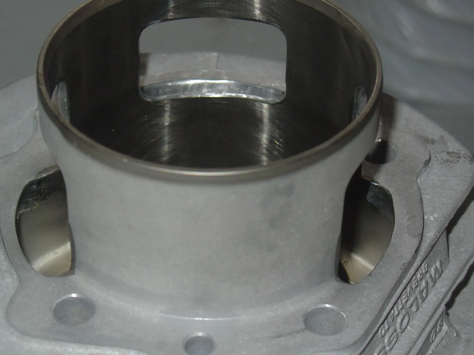

    Nein,glaub ich nicht.Ich hab die Überströmer am Fuß geringfügig erweitert,ca 1,5mm.Soviel muß da ned.Auslaß ist da viel wichtiger.Aber ich sprech da jetzt bloß von meinem Minderleistungszylinder.Muß noch ein paar Nadeln ausprobieren dann gehts auf die Rolle und es wird amtlich.Ziel ist 30/30.
