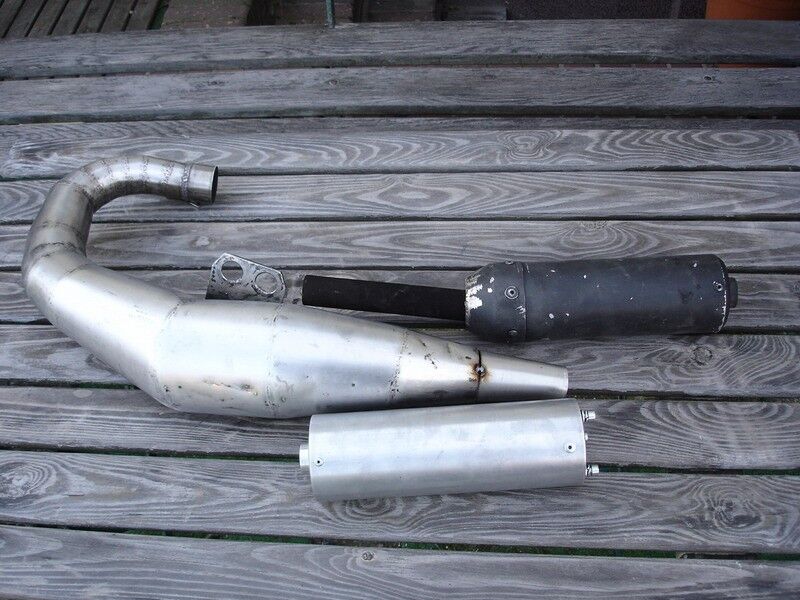

    Stinger ist eigentlich nur nen dünnwandiges Metallrohr ( wegen Gewicht )
    Das beim ( SIP/JL usw.) mit 23mm Durchmesser und ca 25cm Länge in den Gegenkonus ragen sollte.
    More 2 come in 30 minuten jetzt ist kidis ins Bett bringen angesagt
    Edith hat nen Bild von meinem alten SIP Performance rangehangen.
    Das obere dunkle Teil ist der O-ESD mit O-Stinger
    Unten liegt einer der ersten Fox Racing ESD der dann verbaut wurde
    Also die Standarttüten haben den Stinger schon on Board
    Weapons of Mass Destruction

    Nop das Lochblech was du zum Lochrohr wickelst ist Bestandteil des ESD.
    Lochblechrohre sollten so wie im Foxracing link steht 3 mm Lochung haben.
    Gute Schallschluckwirkung aber das Füllmaterial bleibt noch drinn.
    Lochblechrohre für den Dämpfer in allen Innendurchmessern => mit 3 mm Lochung wie in allen verbauten Dämpfern.
    Auf Anfrage gibts die Rohre auch mit 5 mm Lochung.
    Stinger ragt in den Resokörper des Puffs rein und wird an der Halteplatte für den ESD fixiert.
    Ist also ein Schallbrecherrohr was nich zwingend notwendig ist und leistungsreduzierend.
    Wobei sich 25mm Durchmesser und Länge um 25cm als guter Kompromiss bei den dickeren Anlagen rausgestellt haben.
    Hab Beitrag 54 mal mit nem Bild editiert.

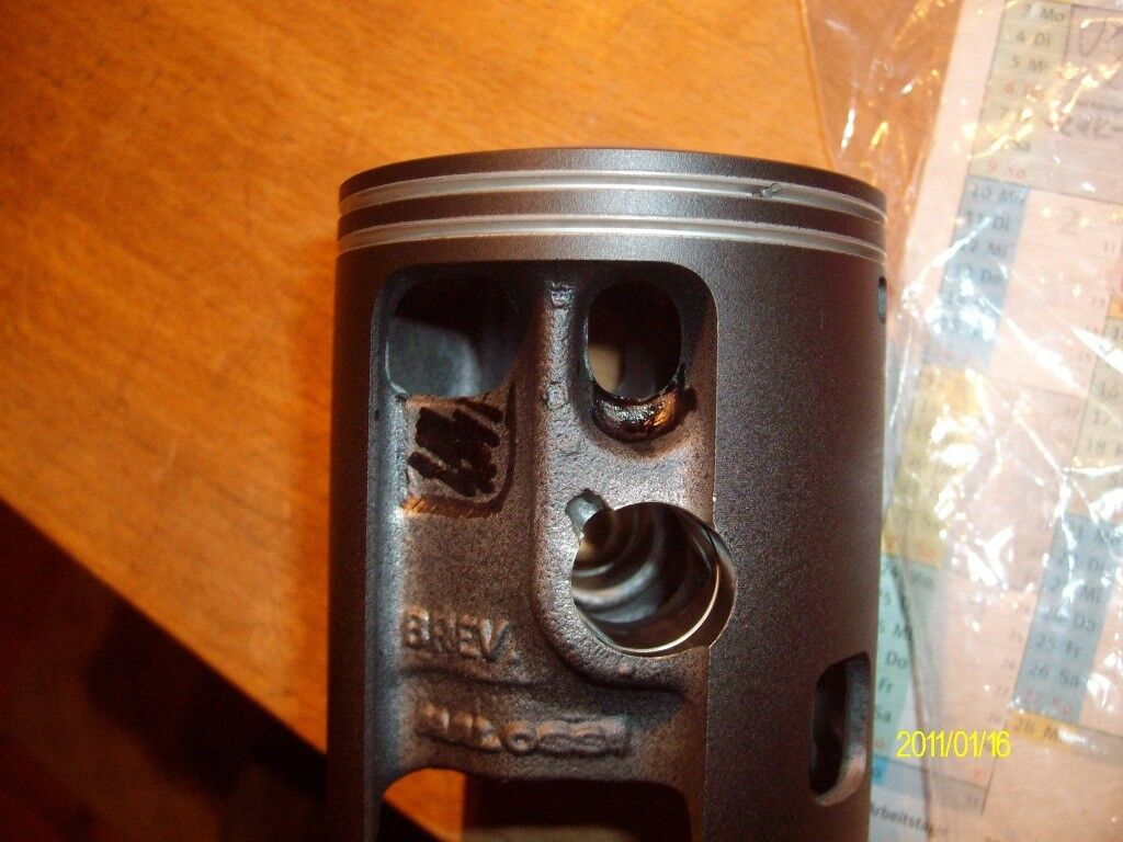

    Der Zylinder ist schön entgratet.
    Irgendwie gefällt mir der Kolben aber noch nicht :-4
    So in etwa will ich ihn bearbeiten, ist ja innen eh alles schraffiert was weg muss. Hab aber schon von diversen Brüchen gelsen. Muss der Bereich wo der Malossischriftzug drauf ist auch unbedingt weg? Den Steg werd ich auch so lassen. Nur hald die Fenster öffnen.
    Was mir aber aufgefallen ist...da stimmt irgendwas mit der symmetrie nicht so richtig. Links passts da verdeckt der Kolben kein Fenster. Aber rechts sieht man es auf dem Bild recht schön, der Kolben steht gut was im Fenster drinnen.
    Wie behebt man das?

    Symetriefehler zu beseitigen ist ned viel Arbeit mußt aber wieder am Kolben bei.OK manche sagen muß sein andere sagen Futter für die Fische.
    Ich habs gemacht,einfach fürs Gewissen.Meine Bilder kennste ja.Kolben hät ich ja nach dem bearbeiten zum Beschichten gebracht.Für ne XT 500 hab ich damals 25 Mark gezahlt sind die Preise immernoch so.Mach die Bohrungen hüpsch, laß den Steg(Glaubensfrage),den unteren Steg(Malossischriftzug) würd ich Bogenförmig fräsen.Oberes Boostfenster würd ich auch noch etwas erweitern.
