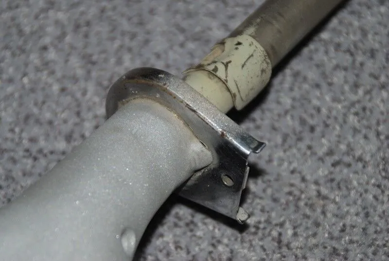

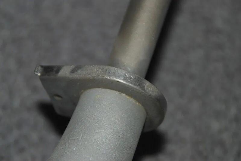

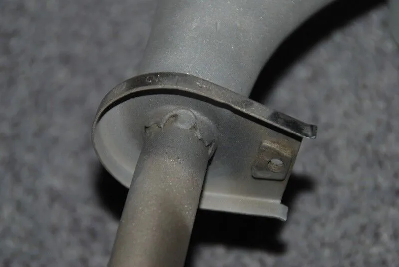

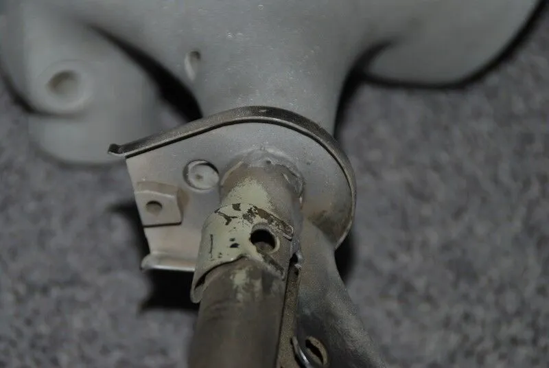

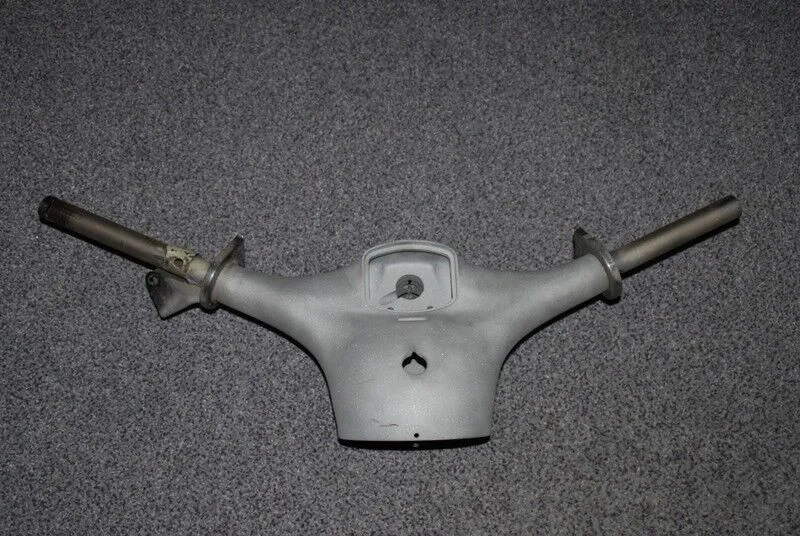

    Ich bräuchte dringend einen Tipp.
    Wie bekomme ich das Gas- und das Schaltrohr zum Neuverchromen der angeschweißten Blenden (links mit eingeprägten Gangzahlen) aus dem Lenkkopf meiner Messerschmitt Touren VD1T aus 1956 gezogen. Die Rohre sind nicht geschraubt oder geklammert, wie die von den nachfolgenden Modellen.
    Ist das Erwärmen des Lenkkopfs bei gleichzeitigem Abkühlen der Rohre die Lösung, wie ich vermute ?
    Ich möchte ja nichts zerstören.
    Über eine kurze Antwort würde ich mich wirklich sehr freuen.
    Zwischenzeitlich habe ich den Hinweis bekommen,
    daß man die auf den Bildern dargestellten Segmente von den Rohren abtrennt
    und nach dem Verchromen wieder neu anschweißen sollte.
    Hat jemand Erfahrungen damit ?
    Mit herzlichen Vespa-Grüßen :-7
    Wolfgang

    Also entweder handelt es sich m.M.n wirklich um eine Pressung oder die Rohre sind innen befestigt. Bist du sicher das sie sich überhaupt entfernen lassen?
