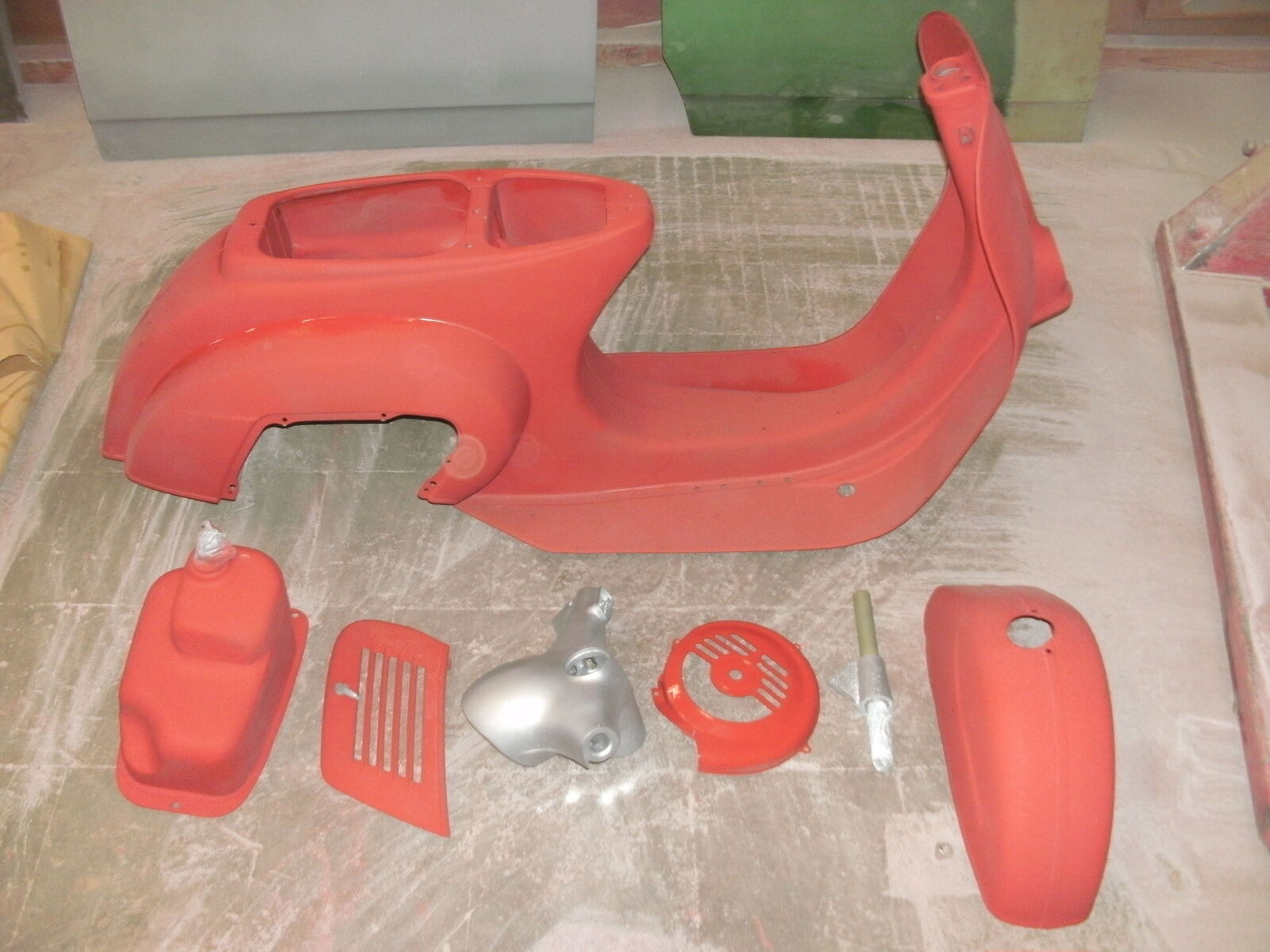

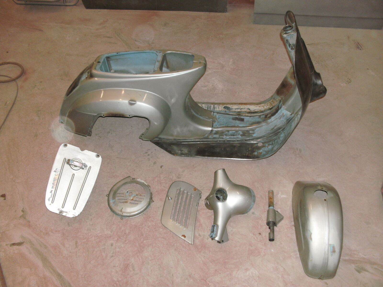

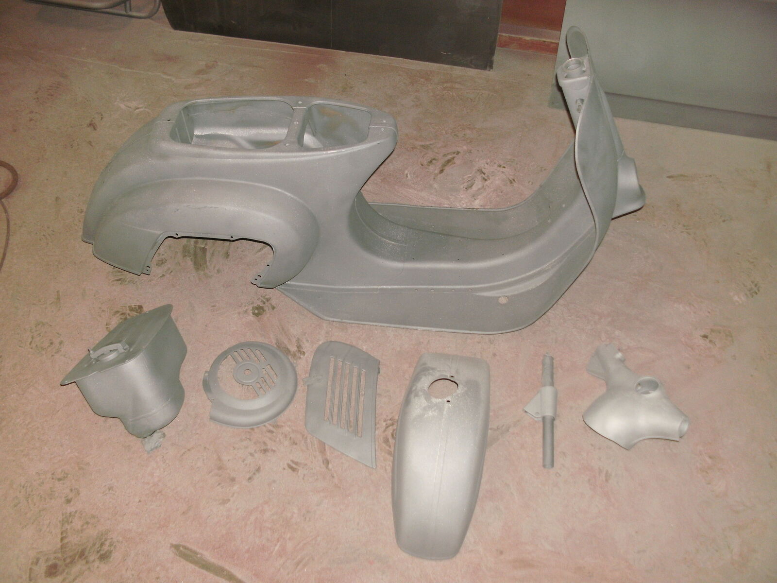

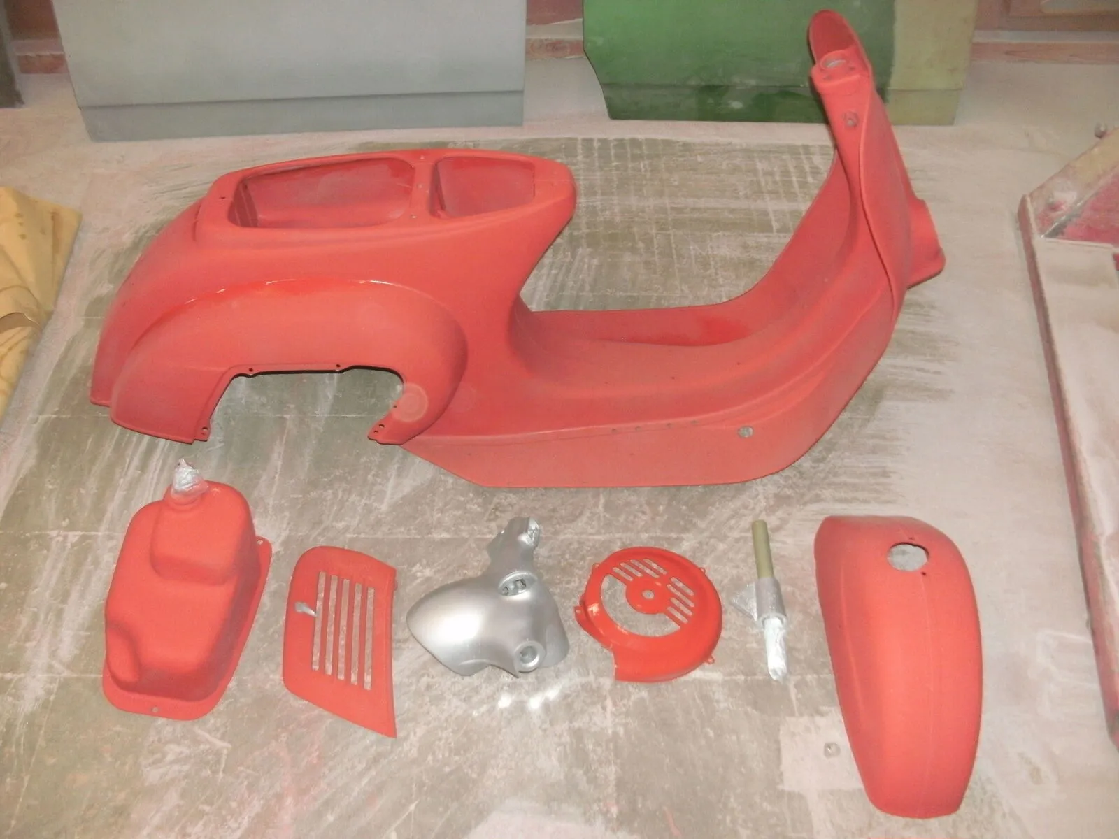

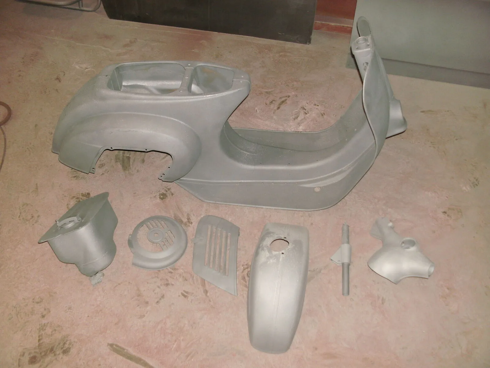

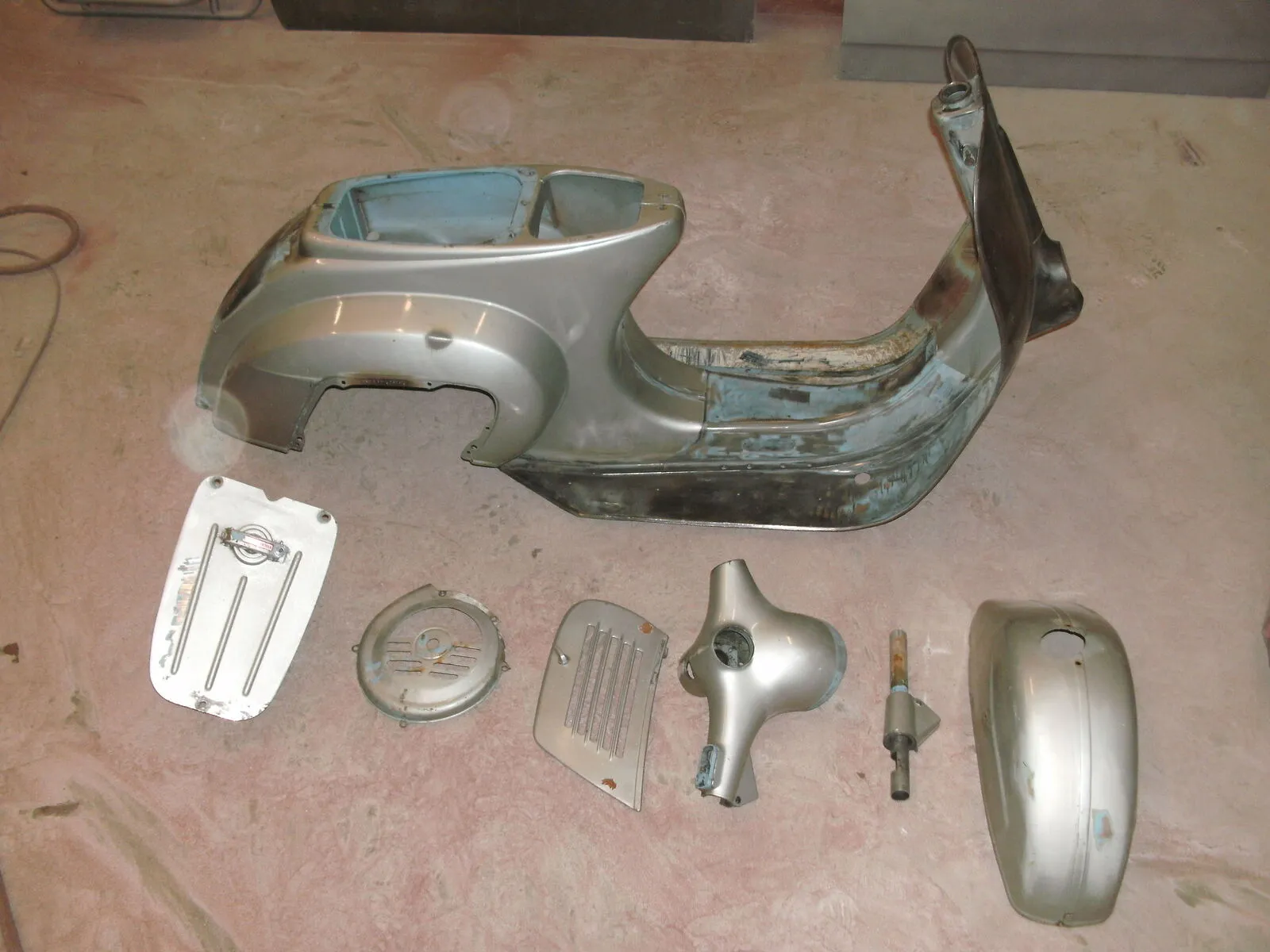

  • Yogibär
    • December 27, 2010 at 08:22
    Hab das grad erst gelesen:
    Kraft in Solingen, spezialisiert auf Oldtimer, Smallframe kompl mit Anbauteilen Strahlen und Grundieren um 160€ je nach Teilen.
    http://www.sandstrahltechnik-kraft.de/
    Kann man uneingeschränkt empfehlen, Schnell, zuverlässig und Termingerecht !
    :+4 uups, war schon bekannt.
    Dann halt noch Bilder von meinem Neuzugang.
