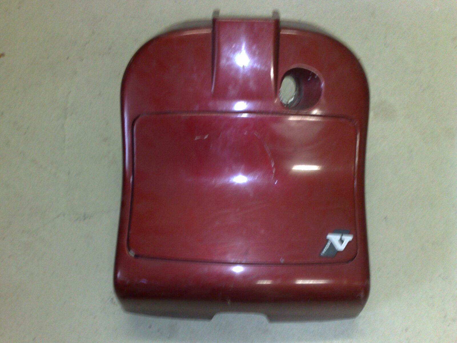

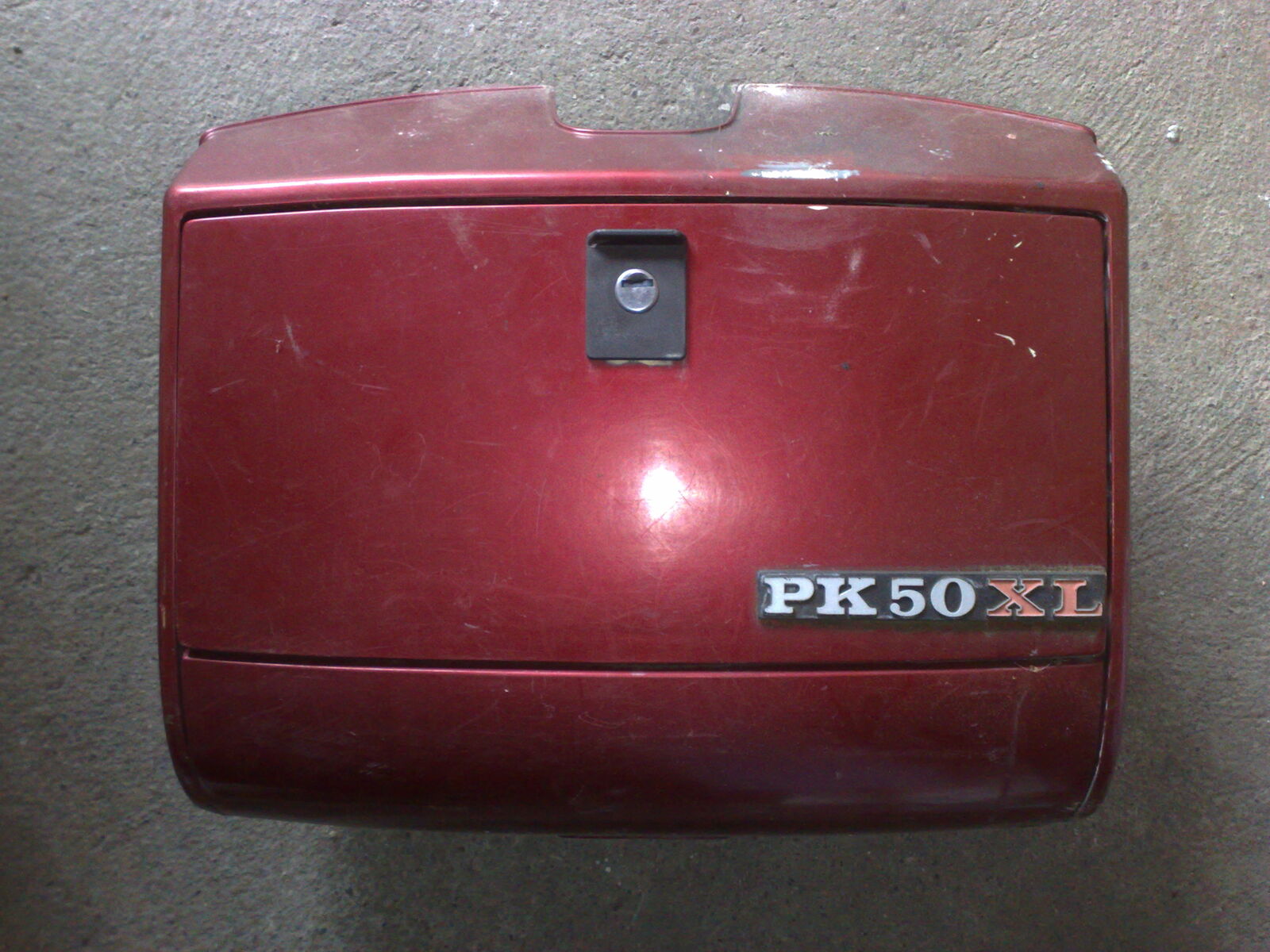

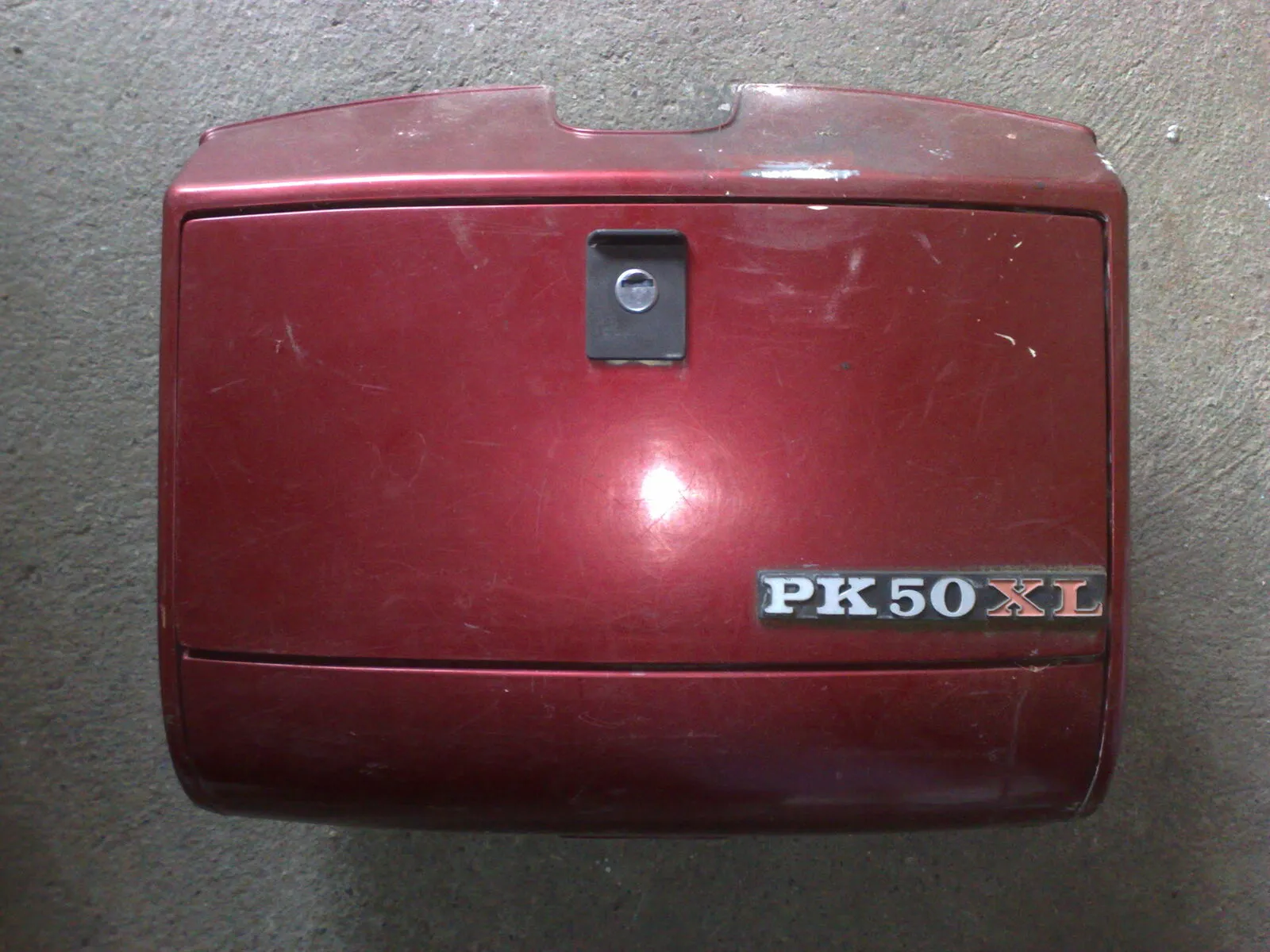

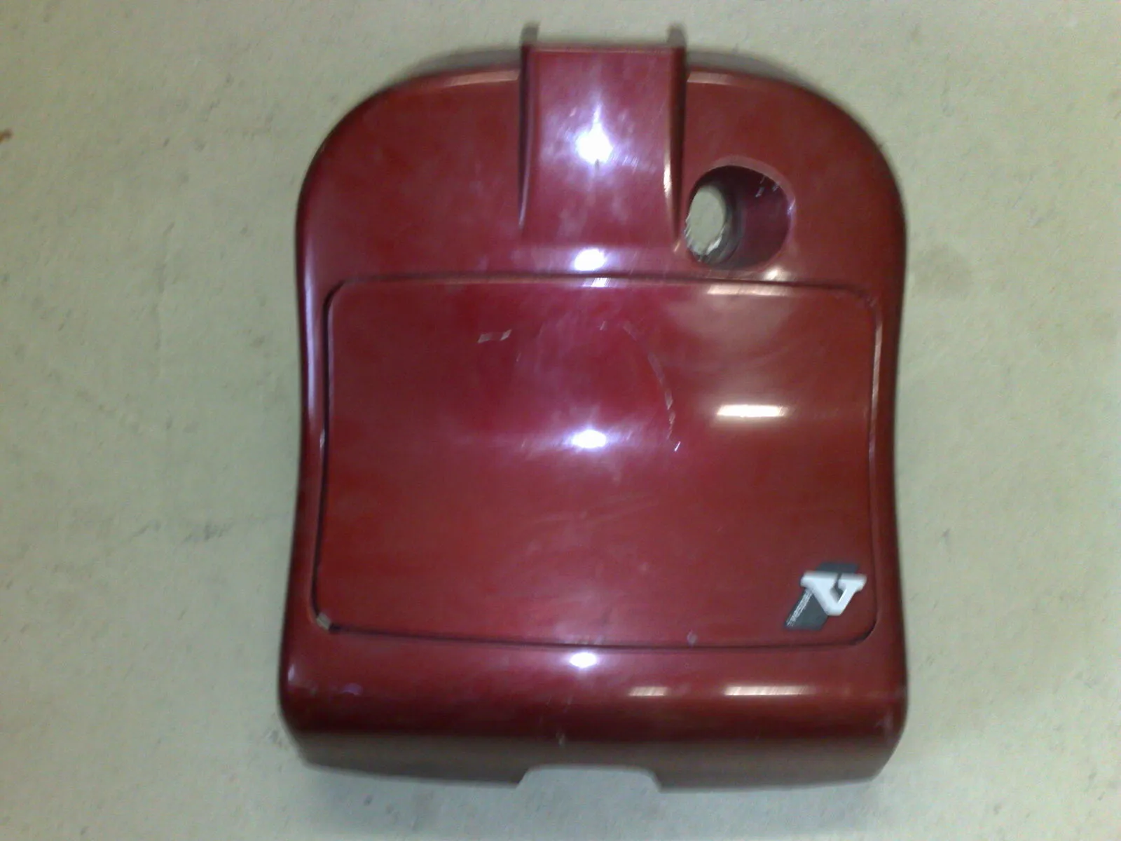

    Hätte eine Frage bezüglich des Gepäckfaches.
    Ich habe eine PK XL1 Bj 86 mit Blinker.
    Ich möchte mir ein PK S Gepäckfach besorgen, wollte vorher aber fragen ob es auch sicher passt wegen den verschiedenen Blinkern.
    Nicht dass diese nachher am Fach anstehen und das Fach nicht daraufpasst.
    mfg Michi
  • Die XL 1 hat die Hupe hinter dem Beinschild, deshalb passt das PK S Gepäckfach nicht. Wenn du die Hupe abbaust oder ein Loch dafür in die Rückwand des Gepäckfachs schneidest, müsste es passen - auch von den Blinkern her. Ansonsten eben auch für die Blinker Platz schaffen, wenn überhaupt kann das aber nicht viel sein.
