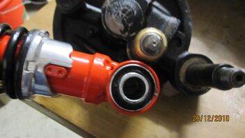

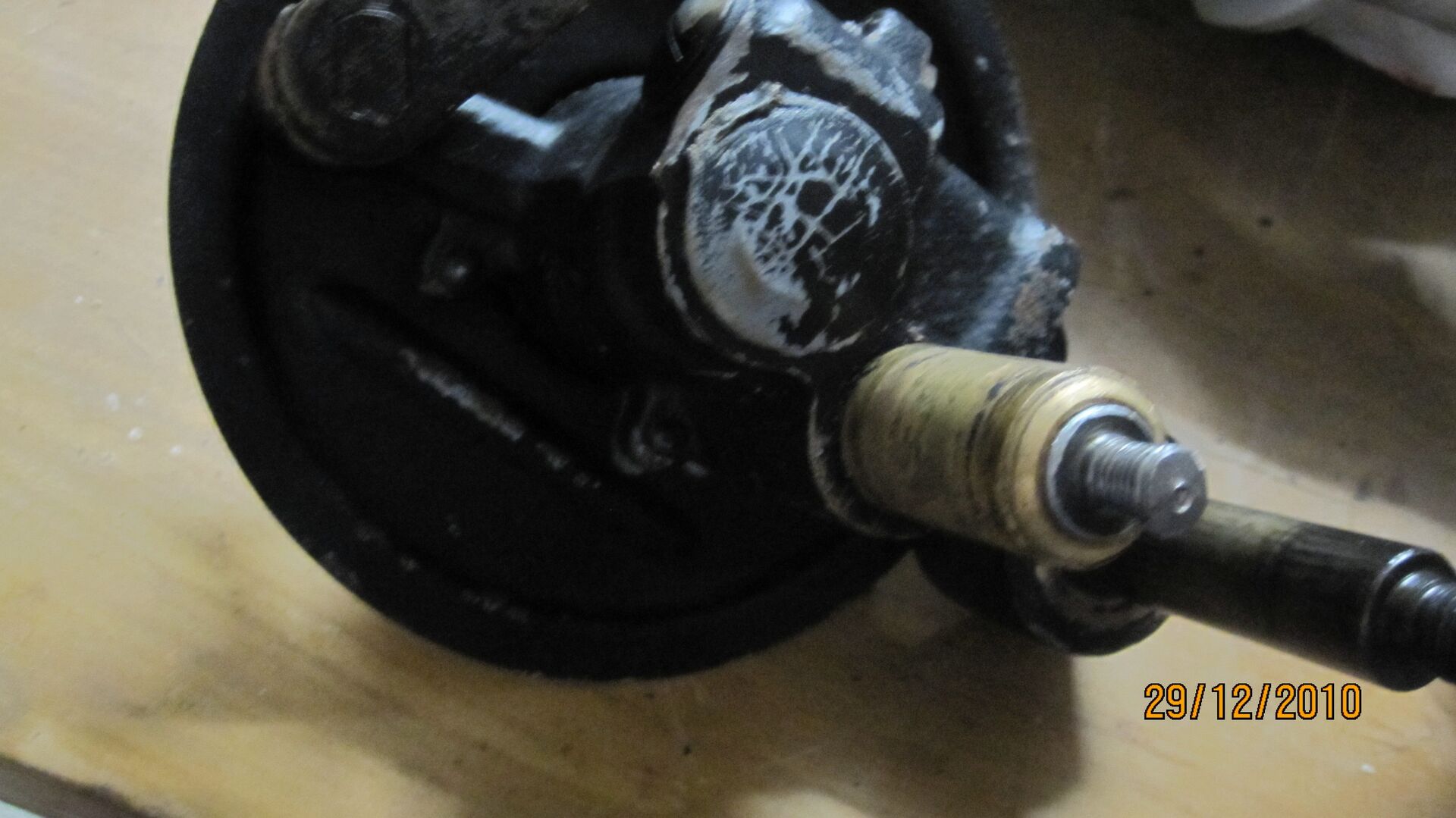

    kann mir mal bitte jemand kurz helfen, bin kurz vorm verzweifeln...
    Sitzt jetzt schon ne Stunde vor dem Teil, hab schon sämtliche Explosionszeichnungen durch und kommt nicht drauf!!!
    Hab mir nen neuen Stoßdämpfer geholt und bekomm ihn irgendwie nicht montiert... :-1
    Das Goldfarbene Teil bekomm ich nicht runter und mit dem Teil bekomm ich den Stoßdämpfer nicht drauf!!!
    Kann das Teil irgendwie runter??? Habs schon mit roher Gewalt versucht, das Teil sitzt fest, ich bekomms nicht ab... :+5
    Wär super wenn mir wer kurz helfen kann...

    Das ist ein Überrest des Alten Dämpfers! Am Besten über Nacht Ordentlich WD40 drauf dann mit dem Brenner Heiß machen und mit ner mächtigen Rohrzange lose Drehen und runter nödeln!
    Vor der Montage des Neuen Dämpfers unbedingt Fett drauf oder besser Kupferpaste!

    Ich hab nen Dremel genommen und das Teil einfach der Länge nach aufgeschnitten und dann runtergekloppt.

    Super, Vielen Dank für die schnellen Antworten... :thumbup:
    Bin auch schon etwas stutzig geworden, weil man die Schwinge in den
    Onlineshops auch überall ohne das Teil zu kaufen bekommt!!!
    Habs jetzt über nacht mal in WD40 "eingelegt" und heute abend werd ich noch
    bissl mim Heißluftfön rumfuchteln und dann bekomm ichs hoffentlich runter!!!
    Danke nochmal und schönen Tag und guten Rutsch!!! :+2

    Glaube das der Fön zu wenig Hitze bringt bzw. Für die Erwärmung einfach zu lange braucht! Probier dein Glück.

    Mhhh, ich probiers einfach mal aus!!!
    Nimm den Fön auch immer zum wechseln von meinen Carbon-Hockeyschaufeln her.. wird eigentlich schon immer
    gut heiss!!!
    Ich geb bescheid sobald ichs geschaff/kaputt gemacht hab!!! :-5

    Ja da ist die Wandung nicht so dick es geht ja drum das sich das Material außen schneller Erwärmt als innen und auf geht! Mit Glück sitzt es ja auch nicht so Fest und geht runter.
