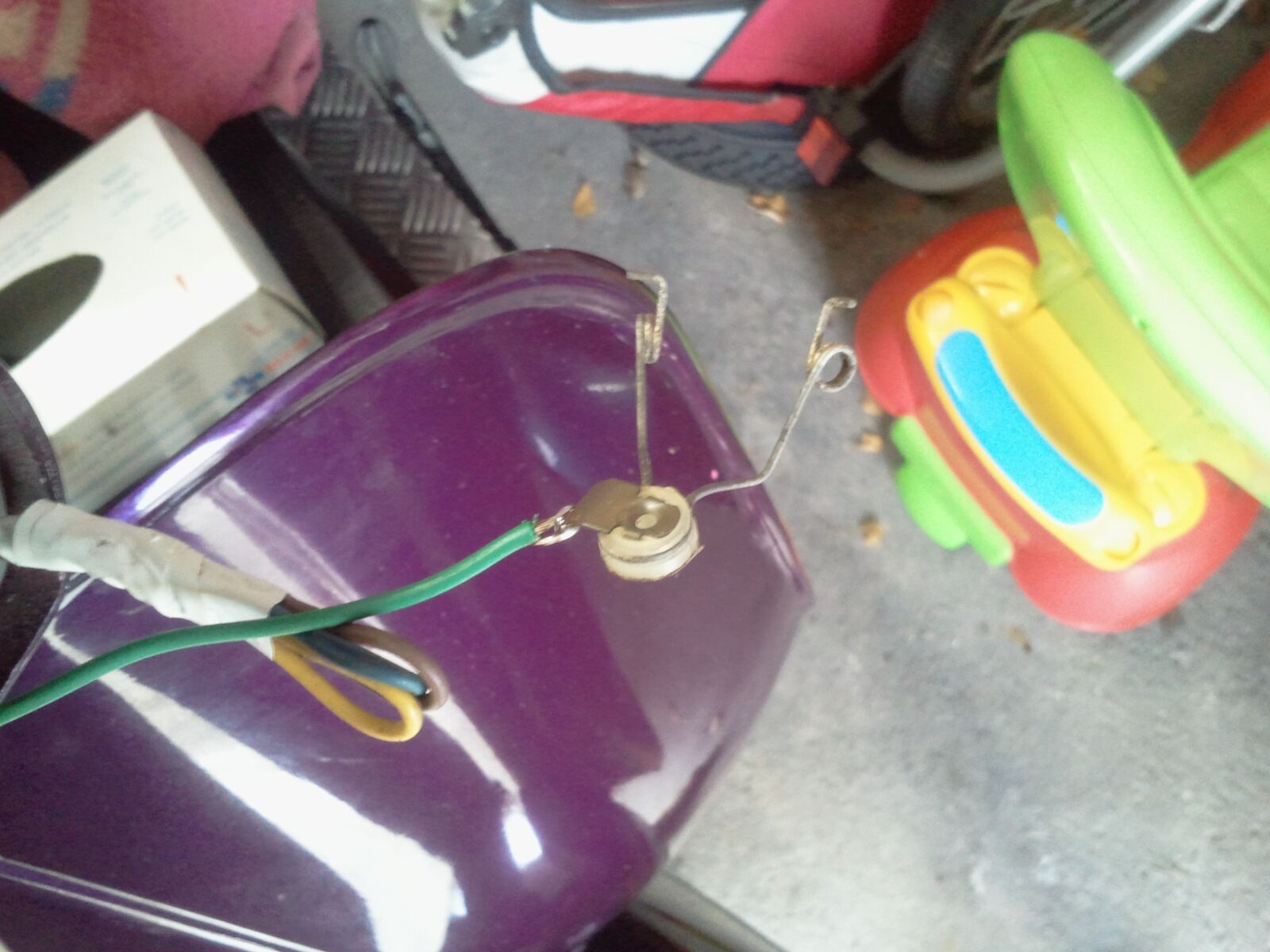

    Hallo liebe Vespagemeinde
    Nach etwas längerer Pause hier im Forum, melde ich mich gleich mit einem Problem.
    Hab seid kurzem eine Vespa 50 N Bj. 1973 die ich gerade einer gründlichen Prüfung unterziehe.
    Wie bei allen alten Schätzchen liegt auch hier der Teufel in der Elektrik.Nach demontage der Lampe fiel mir auf das der komplette
    Lampenhalter inkl. Birne fehlte.Warum das so ist, ist mir ein Rätsel. Leider kann ich keinen passenden Halter im Internet finden. Vielleicht bin ich ja auch zu blind. Könnt ihr helfen.

    würde es nicht helfen nen kompletten scheinwerfer zu holen, mit birnenhalter?

    Ja das stimmt schon.......werde ich mal in Betracht ziehen.
    Mich würde aber dennoch interessieren wie das Teil aussieht !!!!!

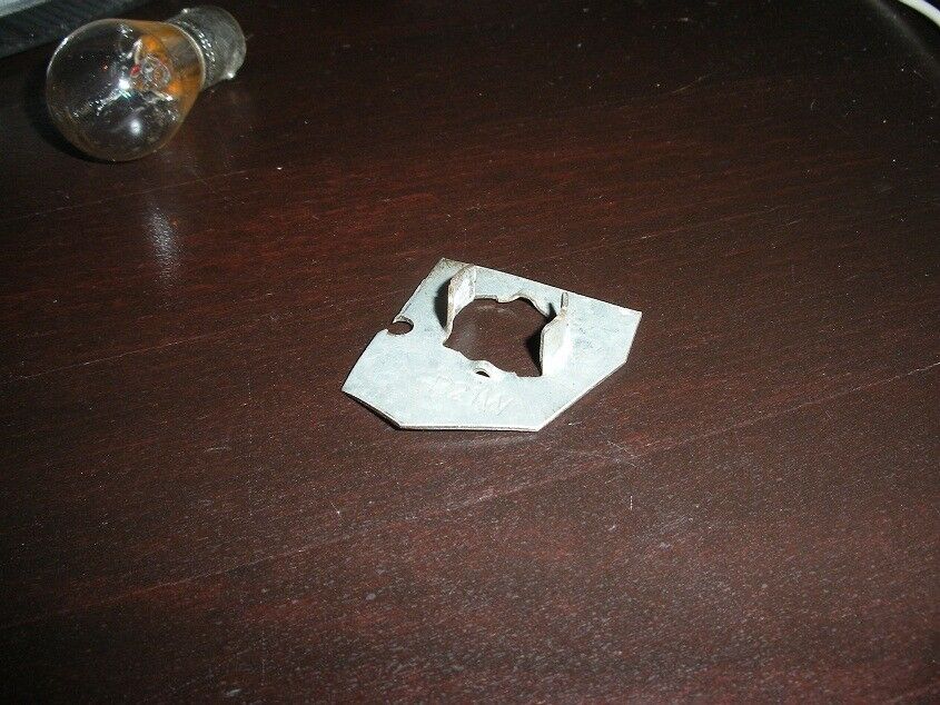

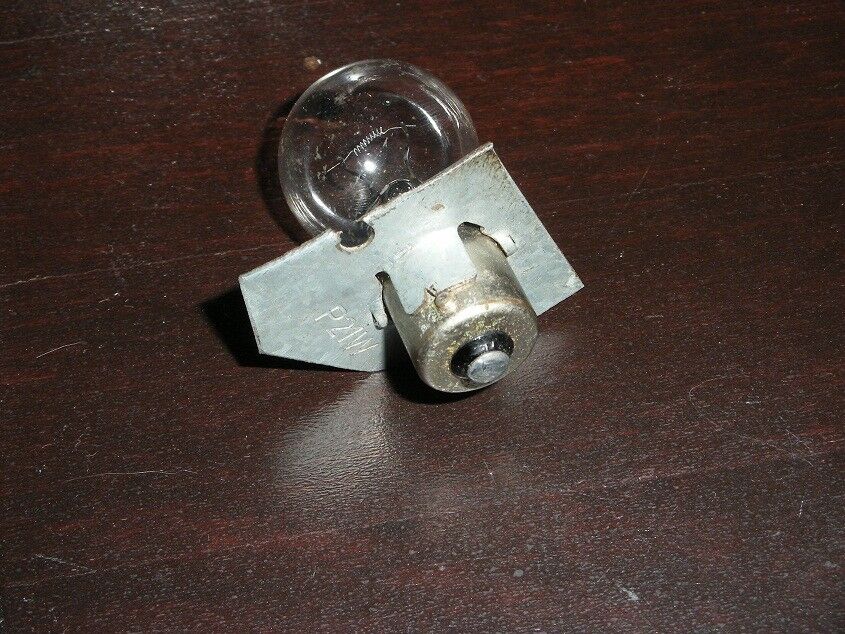

    Hallo!
    Hab es mal eben bei meinem Scheinwerfer von einer Spezial fotografiert. Sollte gleich sein, zumindest der Kontakt sieht gleich aus.
    Gruß,
    Aerobert

    Super........danke für die Bilder. Ich hab mir was ganz anderes darunter vorgestellt.Aber man lernt immer noch dazu. Ich denke das die Birne nur einen Faden hat.Richtig? Das heißt dann auch das es nur Abblendlicht ohne Fern/Standlicht gibt.Ist das so richtig? Kenne mich mit den Smaleframes noch gar nicht aus. Deshalb die dummen Fragen. ?(

    Stimmt die Birne hat nur einen Faden, also nur normales Fahrlicht.
