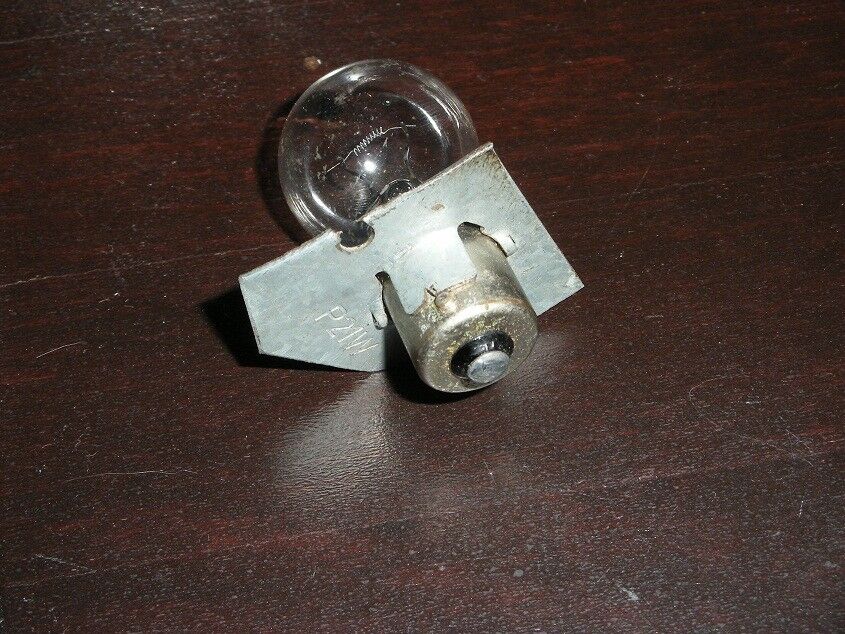

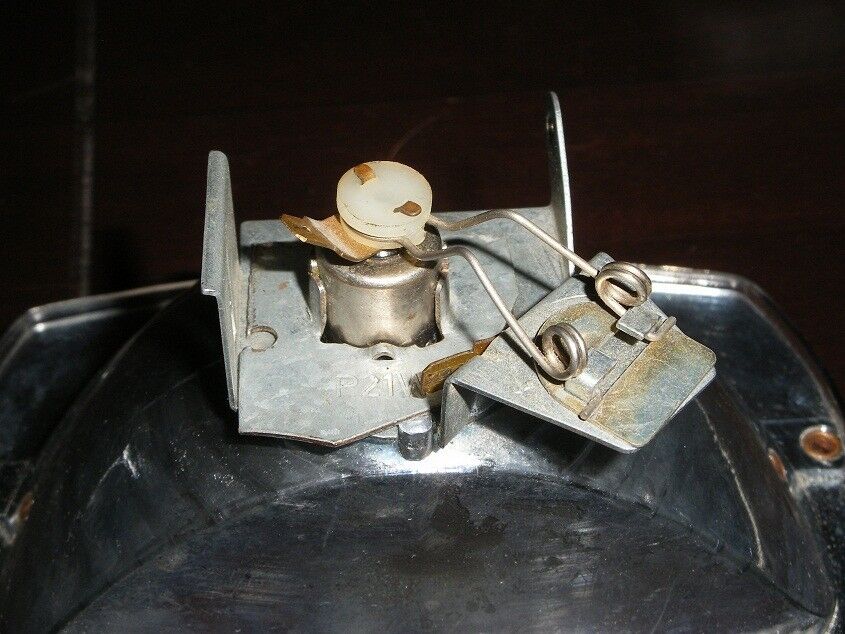

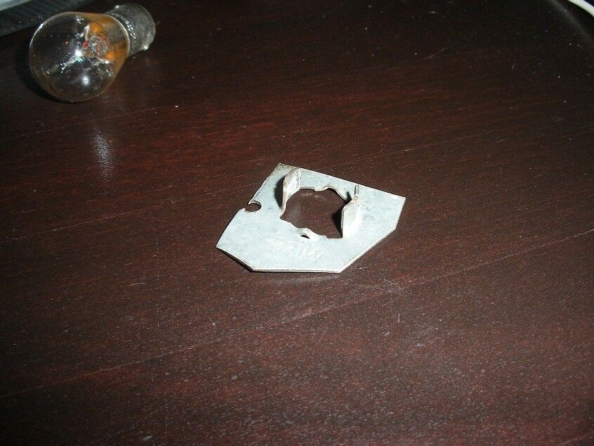

    Hallo!
    Hab es mal eben bei meinem Scheinwerfer von einer Spezial fotografiert. Sollte gleich sein, zumindest der Kontakt sieht gleich aus.

    Super........danke für die Bilder. Ich hab mir was ganz anderes darunter vorgestellt.Aber man lernt immer noch dazu. Ich denke das die Birne nur einen Faden hat.Richtig? Das heißt dann auch das es nur Abblendlicht ohne Fern/Standlicht gibt.Ist das so richtig? Kenne mich mit den Smaleframes noch gar nicht aus. Deshalb die dummen Fragen. ?(

    Stimmt die Birne hat nur einen Faden, also nur normales Fahrlicht.
