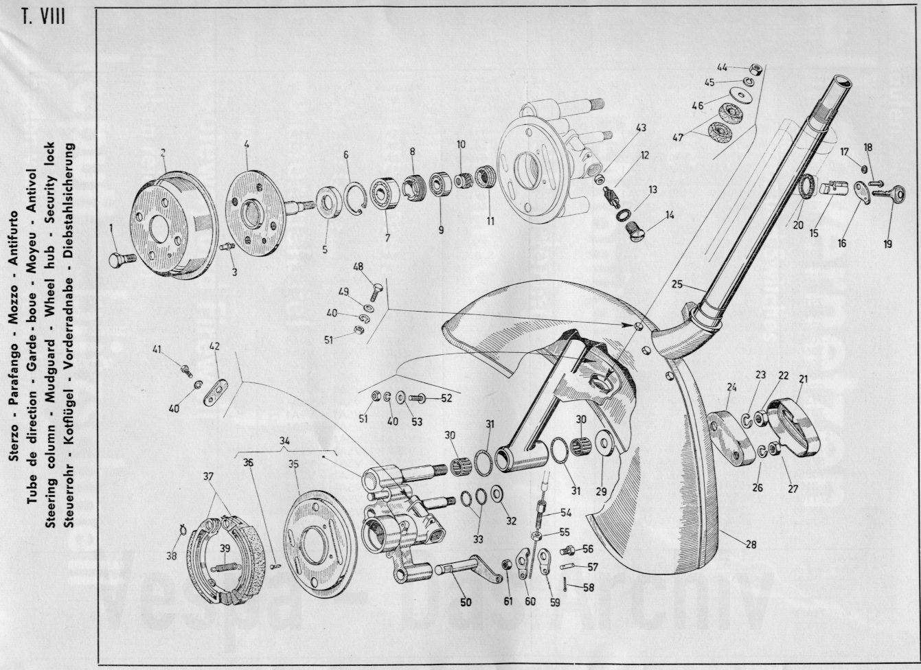

    Morgen zusammen liebe Vespa Gemeinde,
    ich bin seit kurzen besitzer einer Vespa 50N.
    Jedoch hat der Vorbesitzder kein Lenkradschloss bei der Restauration eingebaut.
    Habe jetzt ein neues bestellt, jetzt stellt sich mir nur die Frage wie ich dieses einbaue und fest fixiere!?
    Beim Schloss war noch eine Feder mit dabei...muss ich die Feder in das Loch für das Lenkradschloss stecken und dann das Schloss einsetzen?
    Wie mach ich das schloss fest? Niete? Schraube?
    Über eine Antwort würde ich mich freuen.

    Feder wird auf den Bolzen am Schloß gesteckt. Dann wird das Schloß eingeschoben, der Deckel mit Hilfe der Niete befestigt. Hier solltest du's ganz gut sehen:

    ab und zu bleibt die feder vom alten schloss in dem loch stecken, diese sollte erst rausgeholt werden, ansonsten passt das neue nicht!! aber auf der explo sieht man ja alles°!!
