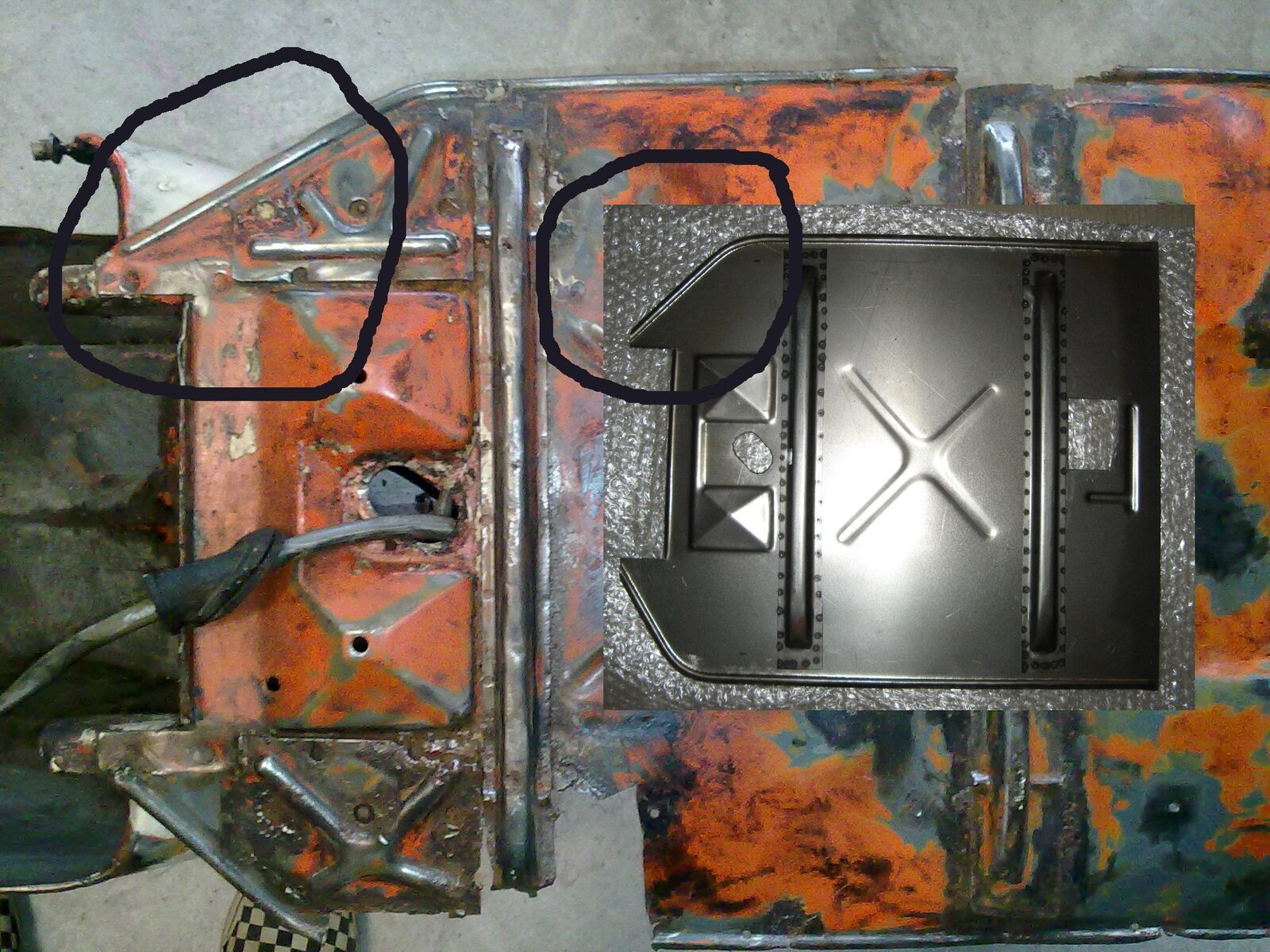

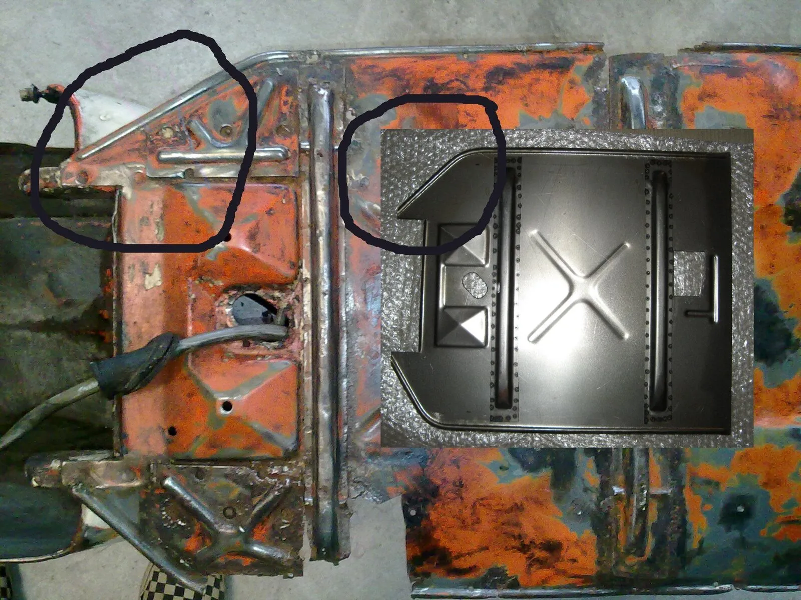

    vor 2 wochen kam mein bodenblech und ich hatte es erstmal zur seite gelegt. am wochenende sollten dann die arbeiten losgehen, da seh ich doch glatt, dass das neue blech irgendwie anders ist (etwas zu kurz, hinten müsste der winkel spitzer sein). ich habe es foto-technisch mal versuch darzustellen. der verkäufer (vespaschmiede) ist sehr kulant und nimmt das blech zurück, jetzt brauch ich aber ein passendes, er sagte, das alte könnte von einer SS stammen, der Vorbesitzer weiß aber nichts von einer reparatur und der lack ist durchgehend der selbe...?? ich habe schon die gängigen shops durchsucht, nur finde ich nicht das richtige.... weiß jemand rat??

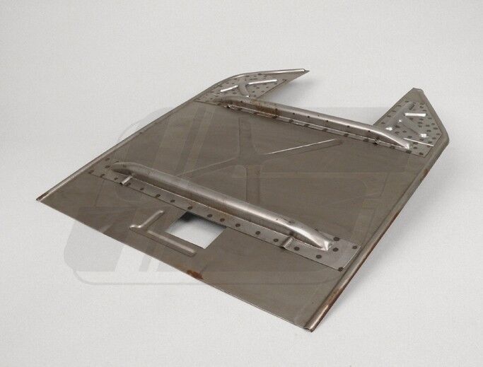

    es scheint mir tatsächliches dieses zu sein, allerdings fehlt da hinten in der mitte etwas...
    foto: scooter-center.com.com

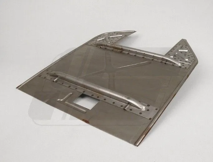

    ich glaube, ich habe gerade das richtige in der bucht gefunden, könnt ihr mir das bestätigen??

    Rein optisch würde ich schon sagen dass das Trittblech passt.

    das günstigere brett war aber viel zu kurz und die winkel passten überhaupt nicht. es hatte auch keine X K verstärkungen in den ecken. das für 70,-€ (nach verhandlungen etwas weniger) passt optisch wesentlich besser, soll von der länge passen und hat die verstärkungen in den ecken. meine meinung: umso weniger basteln und anpassen, umso besser/sauberer!! ich hab das teurere also geordert und hoffe auf schnelle lieferung. so bald es da ist, mach ich (hoffentlich positive) meldung.
