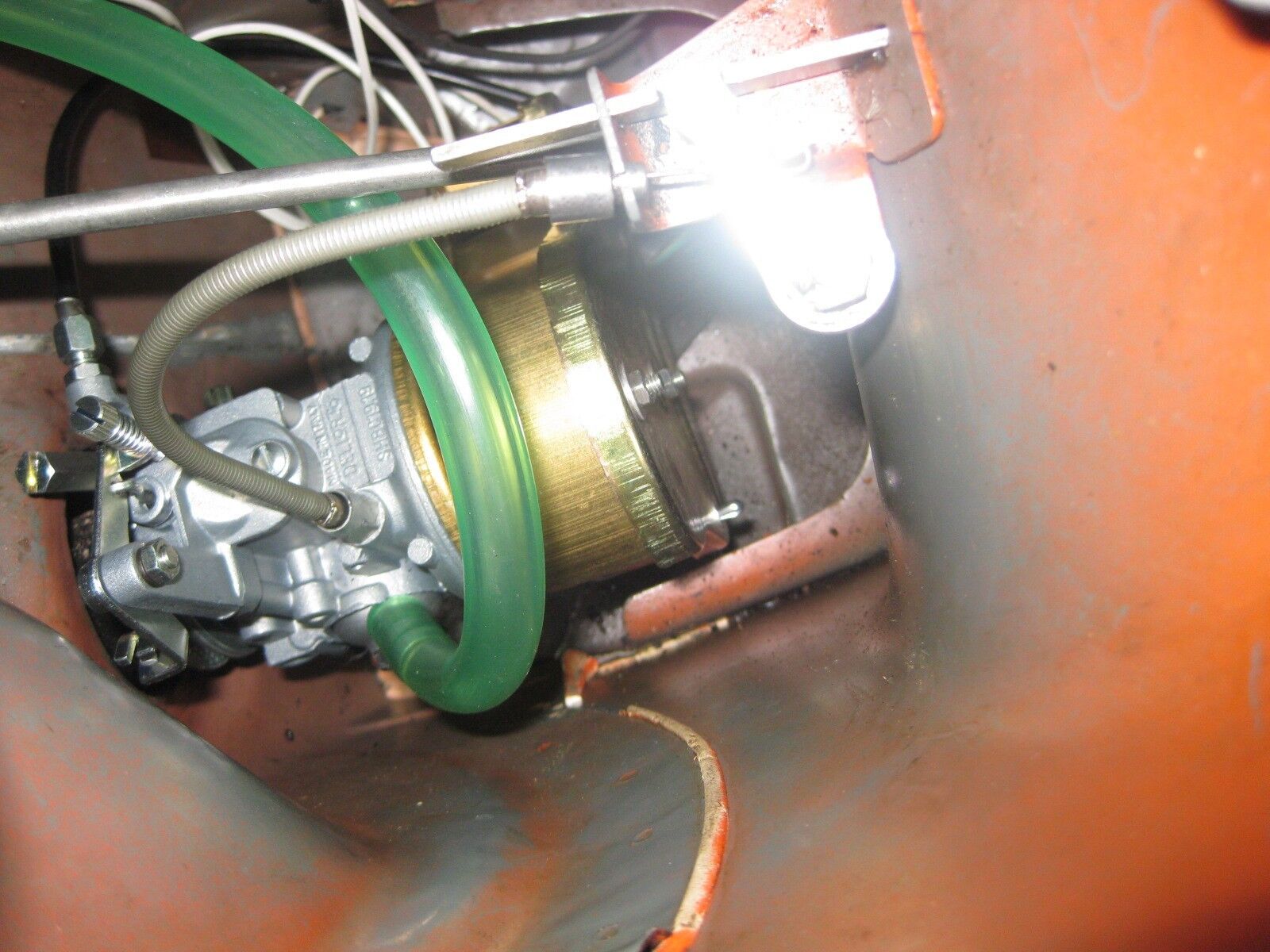

mit der fächerscheibe anner kurbelwelle und nem aufgemachten drehschiebereinlass schaffst du die 80 gut, ohne diese maßnahmen eher 75, da der originale einlass am drehskibären leider von der fläche her nur einem 16er gaser entspricht.

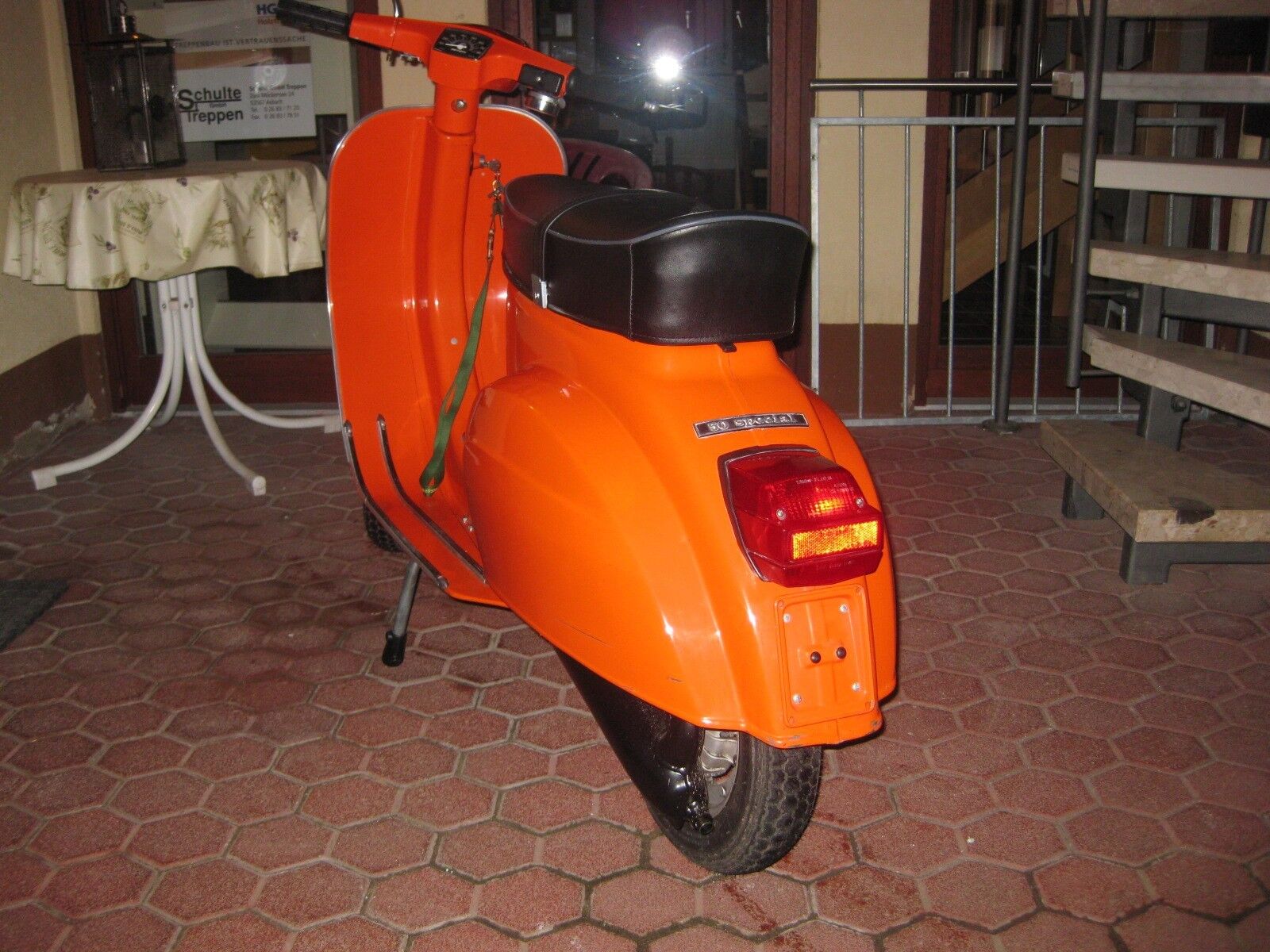

So der Motor läuft, bin heute mal durchs Dorf geknattert. Ist voll das entspannte fahren mit dem Setup. die Faco Banane gefällt mir vom Klang auch gut!
Alles in allem ein leises und schnelles Setup ![]()

bin heute mal was länger gefahren, der Tacho bis 80km/H reicht nicht aus! Super Setup ![]()

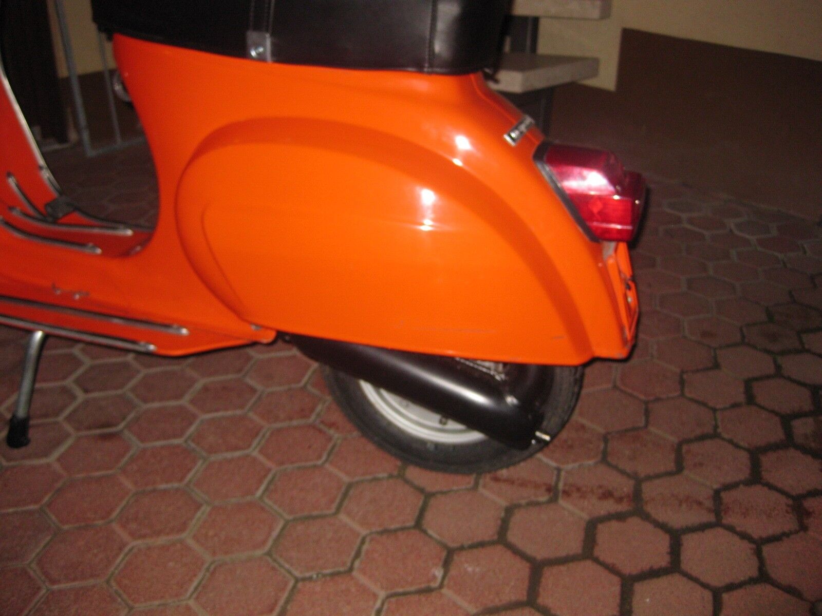

Klingt aber echt heftig der Hobel. Das der Faco jetzt schon seinen Lack verliert ist aber echt Kacke
Ich hatte schon überlegt ob ich mir den auch zulege, aber ich glaube das lass ich lieber.
Nee so laut ist es nicht, kommt nur auf dem Video so laut rübner. Ja und von dem Auspuff bin ich echt enttäuscht!
die pötte müsst ihr alle vorher nochmal lackieren, egal ob faco,sito oder piaggio banane, selbige rostet ohne vorher gelackt zu werden auch ganz nett, sito eben wein wenig mehr, spielt aber keine roller wenn ihr die pötte vorher schön lackiert sehen sie erstens besser und vor allem sind besser gegen rost geschützt
aber das relativ schnell der lack runtergeht ist nicht akzeptabel, mach kaputt das ding ![]()
dafür kostet die nur die hälfte von der originalen. die shito banane ist lauter und dafür hält der lack besser. yeah.
besser nen rostigen leisen auspuff als nen hübschen lauten. so rein mal davon ausgehend, was die rennleitung interessiert.
Der Lack ist durch die Hitze abgefallen, was soll dann ers passieren wenn ich mal ne längere Tour mache? Naja egal, ich werd das mit hitzebeständigem Lack ausbessern und gut is!
