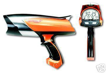

    Hey,
    im Spielwarenhandel o. bei Ebay gibts ne Radarpistole von Mattel für ca. 25Eur. mit der man dann die genaue Endgeschwindigkeit seines Rollers messen kann. Hat bei einem Vergleich in der Autobild mit einer hochwertigen Radarpistole der Polente eine Abweichung von nur 1Km/h gehabt.
    gruß, gaugel.

    kannst auch dein bereits vorhandenes android handy benutzen gibts einige app´s für die sehr genau sind dank gps ;)
    • March 30, 2012 at 23:09
    Z. B. die App "SpeedView", gibts auch in einer kostenlosen Version und ist völlig ausreichend für die Ermittlung der Höchst- und Durchschnittsgeschwindigkeit.

    als alternative wenn man kein analoid handy hat aber durchaus ok, für den preis...
