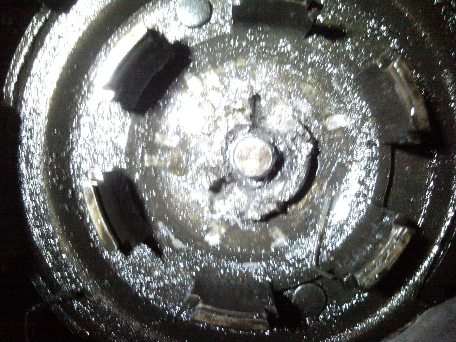

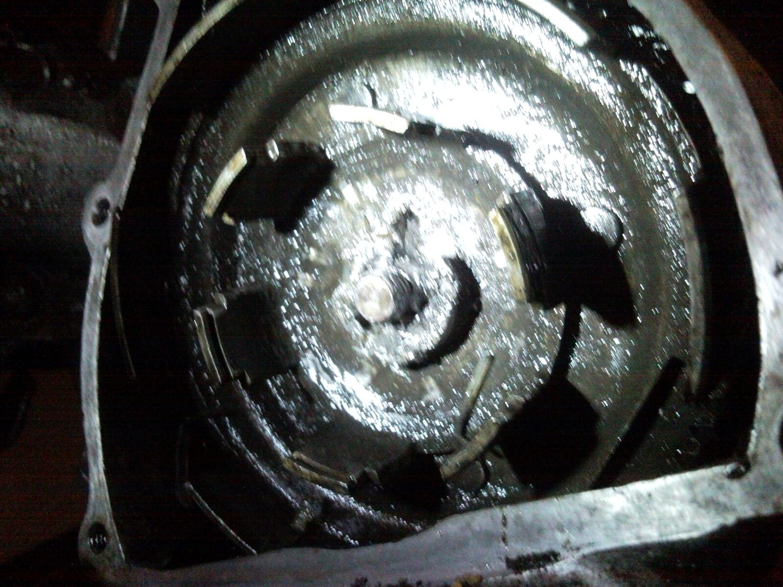

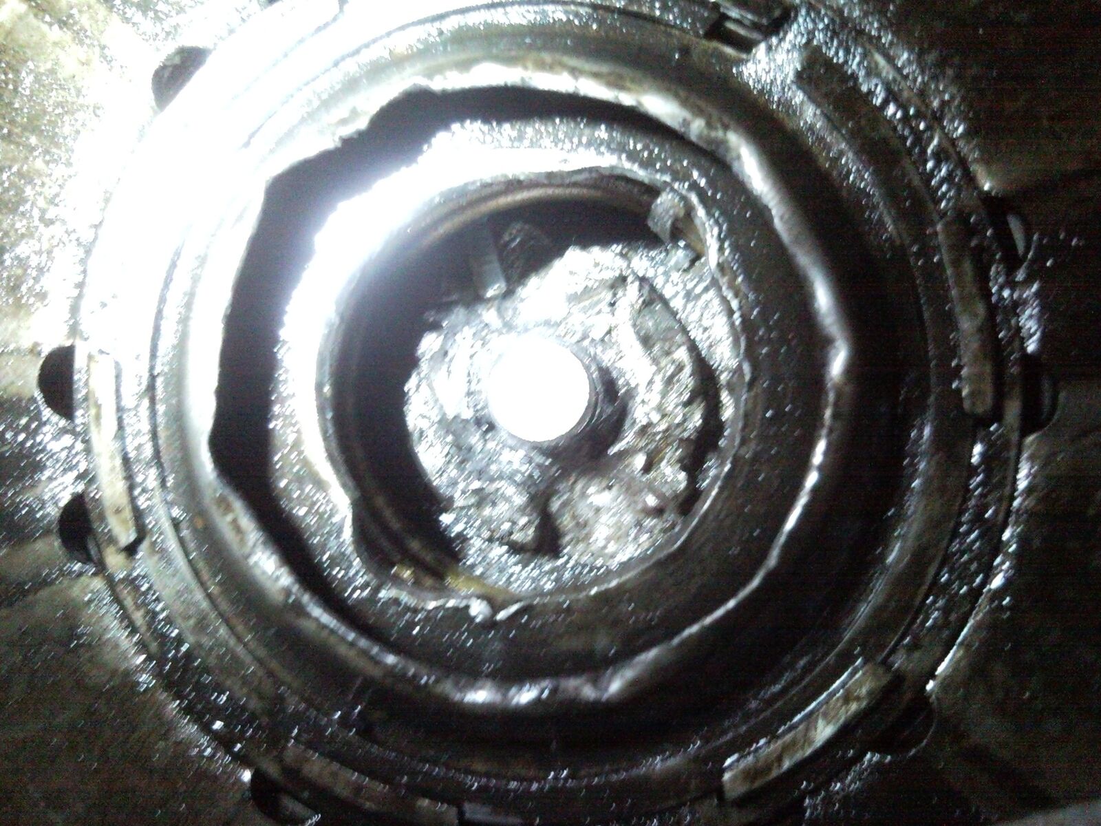

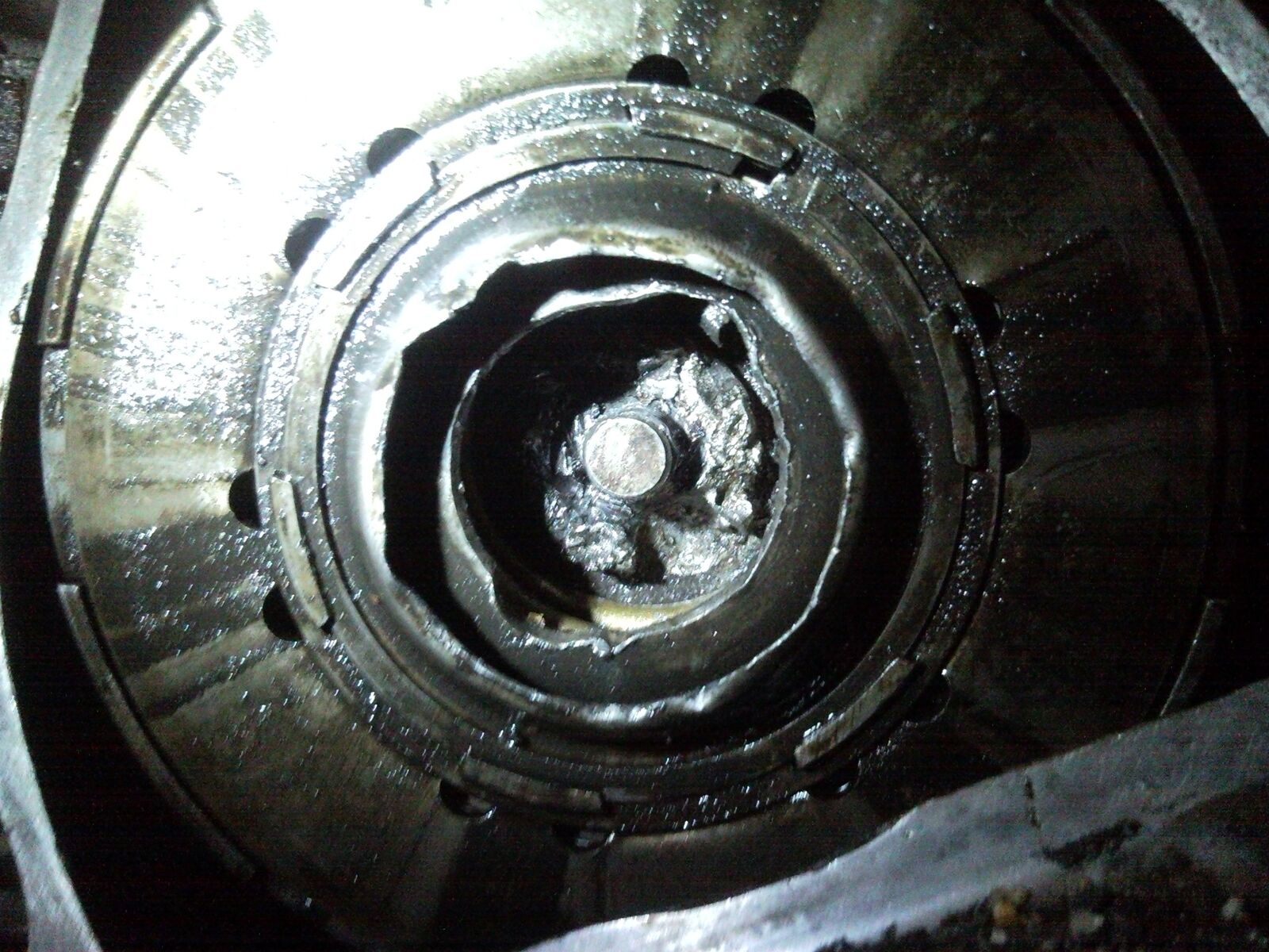

    ich habe gestern einen Motor geöffnet bei dem ich etwas heftiges vorgefunden habe.
    Unter dem Kupplungsdeckel war einfach so ziemlich alles zerstört. Auch Kabelbinder lagen dort in der Kupplung....alles wirklich chaotisch.
    Meine Frage ist nun: Was ist dieser zerfetzte Rest der noch auf der Nebenwelle sitzt? Wie bekomm ich das am besten ab?
    Hier mal Bilder....

    Ich würd nen alten Abzieher aufschweissen.

    Man Arni, wo haste den Motor denn her? Sieht ja übel aus der Kupplungskorb. Und da waren Kabelbinder drin? Auweiah.
    Vor etwaigem Aufschweißen eines alten Kulu-Abziehers würde ich es eventuell mal gaaanz vorsichtig mit einem herkömmlichen bzw. zwei- oder dreibeinigen Abzieher probieren, wenn Du an so einen (leihweise) rankommen kannst oder ggfls. rumliegen hast und dann evtl. noch genug Platz zwischen Kulu-Korb und Kulugehäuse bleibt, um die Krallen des Abziehers ansetzen zu können. Gib da jedenfall unterschiedliche Größen. Sonst weiss ich zZt. leider auch keinen näheren Rat.

    du kannst den korb mit einem schraubenzieher runterheblen.
    Aber Achtung! Der fliegt dann paar Meter!!

    Und wo soll er den Schraubenzieher dann ansetzen? Doch wohl nicht an der Kante des Kulu-Gehäuses, oder? ?( Bezweifele auch, dass das mit einem Schraubenzieher abgeht. Die Körbe sitzen doch zumeist bombenfest.

    Korb ist ab...danke leute

    wie denn?

    hebeltechnik mim schraubenzieher....ging fast ohne gewalt ab
