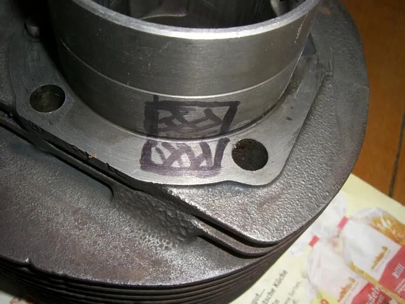

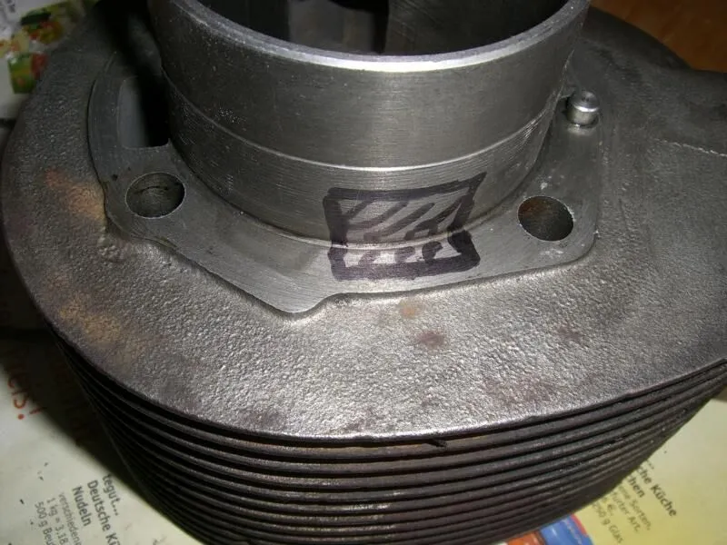

    Ich hab jetzt mal ungefähr angezeichnet wo ich denke, dass ich fräsen sollte. (siehe Bilder unten)
    Nur: es kommt ja noch eine Zylinderfußdichtung drunter - soll ich also mit dem Fräsen warten bis ich diese habe?
    Die Fußdichtung muss doch so hoch sein, dass der Kolben die Überströmer möglichst ganz frei gibt. Also steck ich die Kurbelwelle rein, mach den Kolben drauf, Kolben auf UT drehen - Zylinder drüber. Dann hebe ich den Zylinder soweit, bis die Üs frei sind und messe dann was am Fuß fehlt --> Stärke der Fußdichtung. Ist das so richtig?

    deine markierung schaun aufn zylinder schon mal gut aus , aufn 1. foto kannst neben der dichtfläche noch etwas kaltmetal auftragen somit verbreiterst du deine dichtfläche und falschluft hat keine chance , beoim 2ten Foto ist bei der bohrung für den stehbolzen vorsicht geboten das du nicht durchbrichst , ist im überströmkanal leicht bauchig und man übersieht das gleich einmal

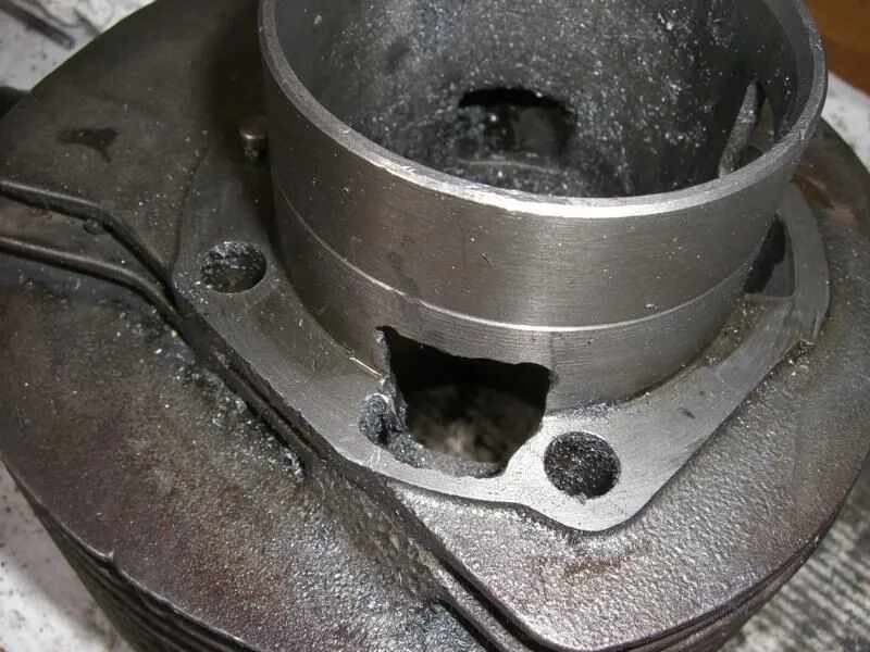

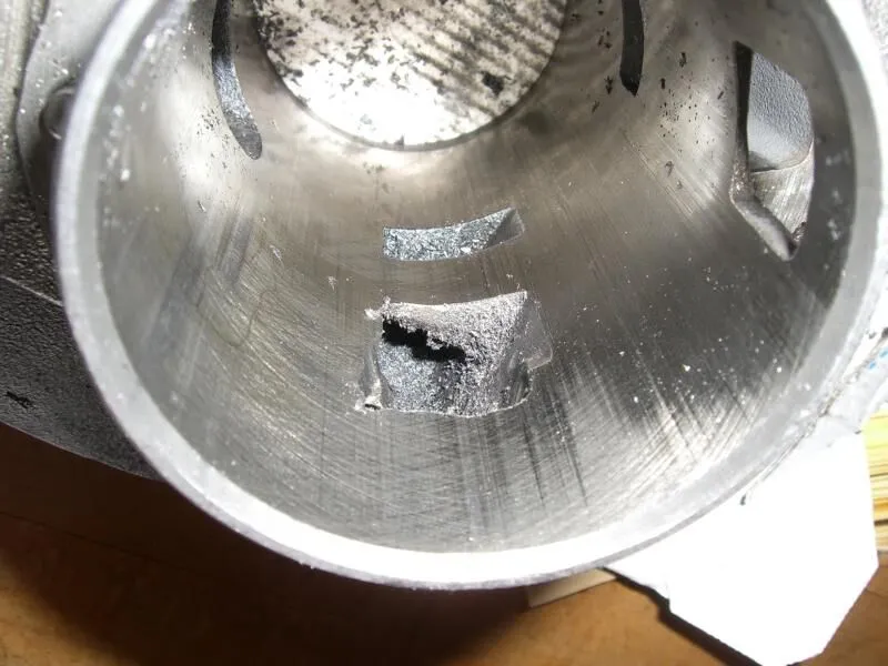

    So, hab mich jetzt mal ans Werk gemacht - eine Scheißarbeit :cursing::cursing: (habe nur Bohrer und einen Fräser für Bohrmaschine)
    Ist das groß genug oder soll ich noch mehr wegnehmen? Die Kanten und Ecken werden natürlich noch verrundet...
    da geht noch was ,aber bevor du weiter machst besorg dir einen Dremel oder einen ddremelklon bei aldi/lidl + vernüftige fräser damit du auch beim überströmer innen rein kannst
