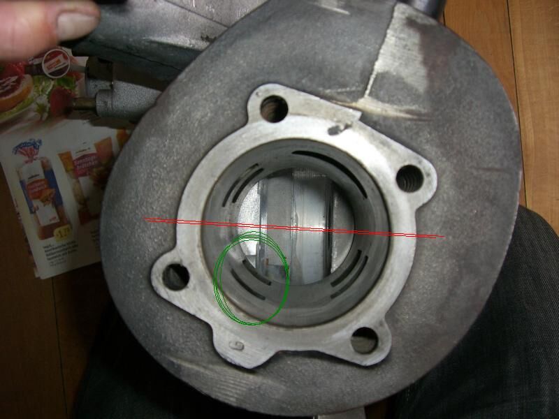

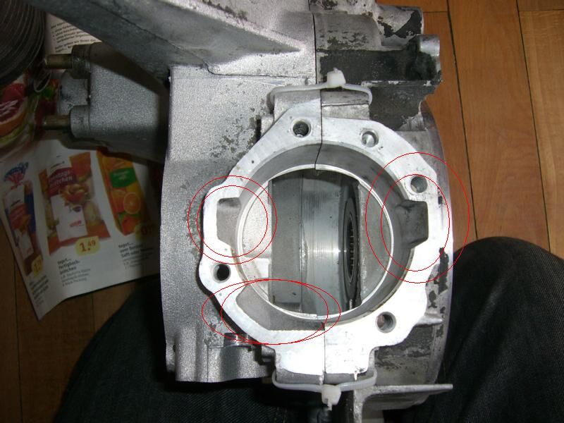

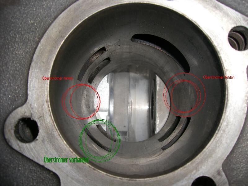

    - Wie unterscheide ich die 10Ps Zylinder von den 12 Ps Monstern am leichtesten? Mir ist nur die Methode von Freakmoped bekannt (Papier in den Zyl., andrücken, nachmalen und ausmessen)
    - Was ist denn mit dem Ori. Motor los? Hab auf das leere Gehäuse gerade den Zylinder gesteckt und musste feststellen, dass von den 3 Überströmerkanälen nur EINER mit den Kanälen auf dem Zylinder fluchtet... (Hab das mal auf ang. Bildern verdeutlicht - alle Bilder aus einer Richtung geschossen)
    Was haben die Dinger denn für nen Sinn??

    Biete nix mehr an...

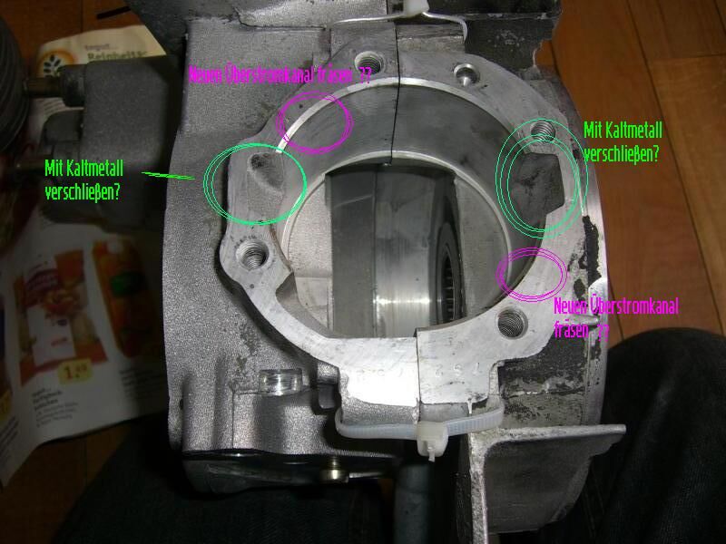

    Nächste Frage :whistling:
    Hab das mal so auf den Bildern angezeichnet wie ich das verstanden habe. (bitte bestätigen)
    Freakmoped schreibt, dass man die alten Überströmer am Gehäuse mit Kaltmetall zu machen kann - nicht muss...? Werden ja eigentlich vom Zylinder verdeckt also kann ich da meine Finger von lassen oder?

    Wie schon gesagt: Der eine tut´s, der andere nicht. Das ist Dir selbst überlassen.

    Hat es denn irgendwelche Nachteile wenn ich die offen lasse?
