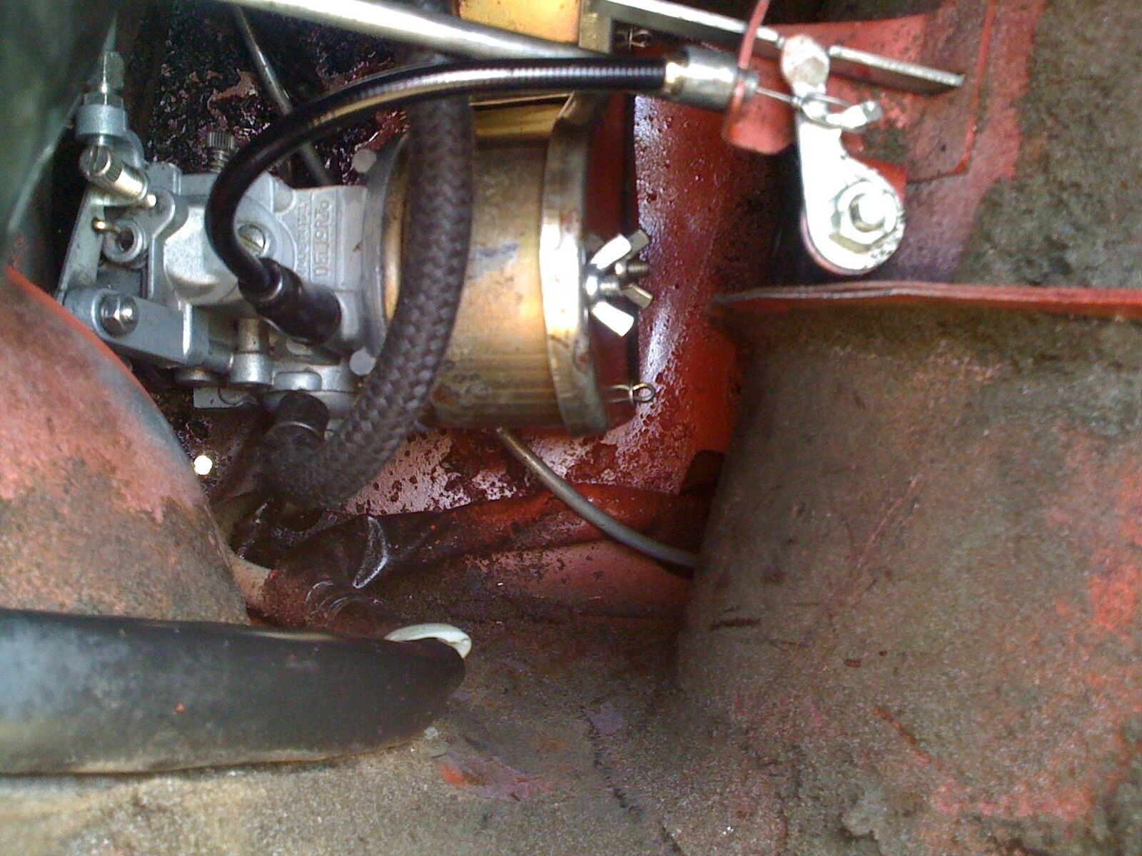

    Zitat von vespa_racer
    Der Vergaser ist für eine V50 und nicht für eine PK !
    Sieht man ja auch = Das GASSEIL wir SEITENVERKEHRT eingehängt.
    Wie willst du das Teil an deiner PK dran kriegen?
    Gaszughülle verlängern (bzw. einen längeren verbauen) geht zwar, aber dan verläuft das Gasseil unter der
    Schwimmerkammer und dadurch wird es wahrscheinlich schwergängig.
    Sorry, aber das ist Blödsinn.
    Hab auch den einer Fuffi verbaut, mit neuem/längerem Gaszug, und die Geschichte läuft seit 1000km.
    Ein viel größeres Problem ist der tiefer bauende Gaser bzw. dessen Blechluffikasten, der beim Einfedern gern mal unten ans Blech stößt. Ist logischerweise nicht allzu gesund, lässt sich aber durch Bearbeitung des Blechs und des Kastens in paar Minuten beheben.

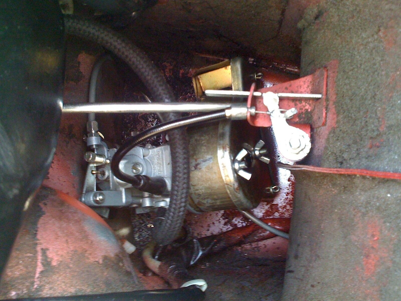

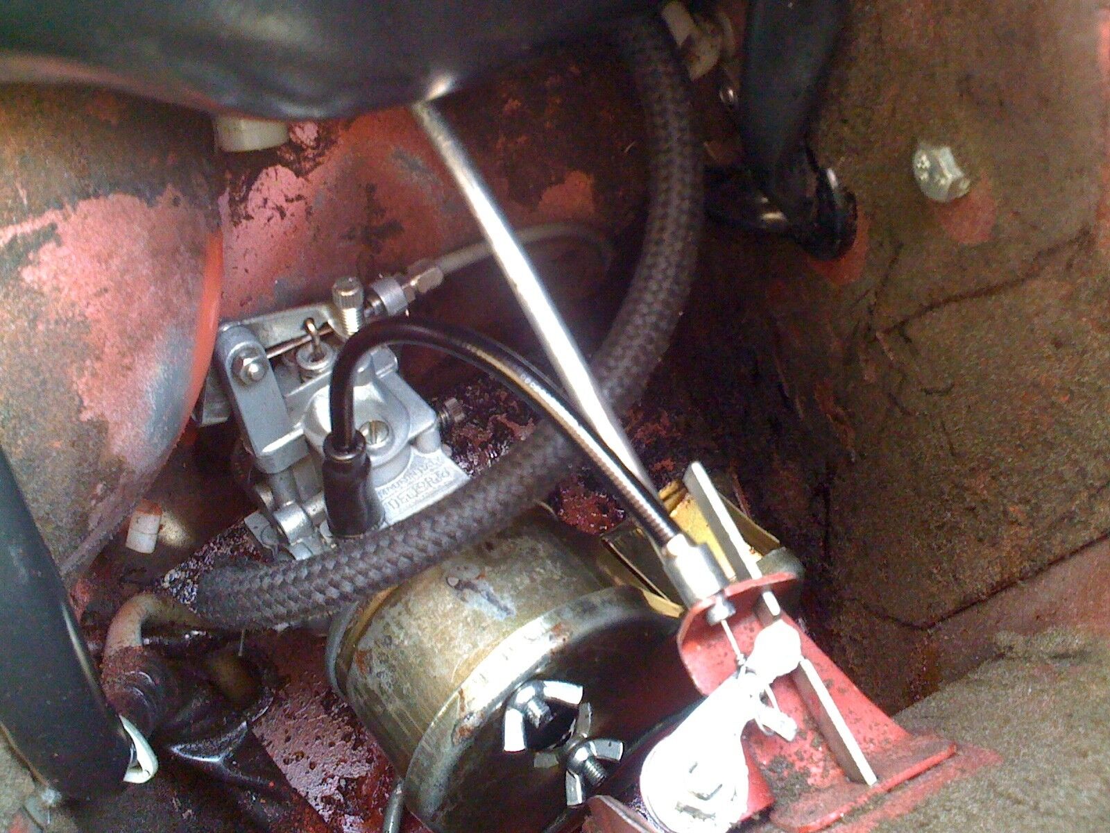

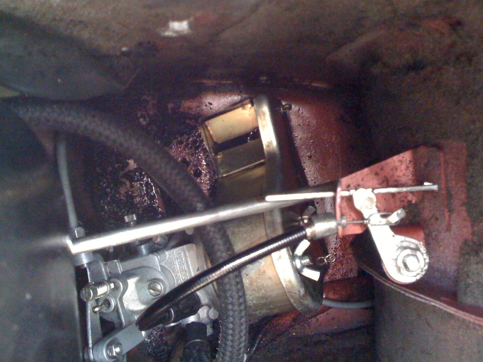

    • February 26, 2011 at 17:43

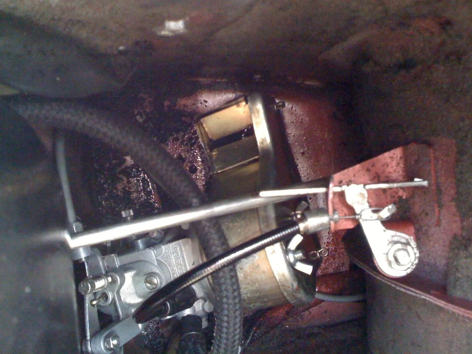

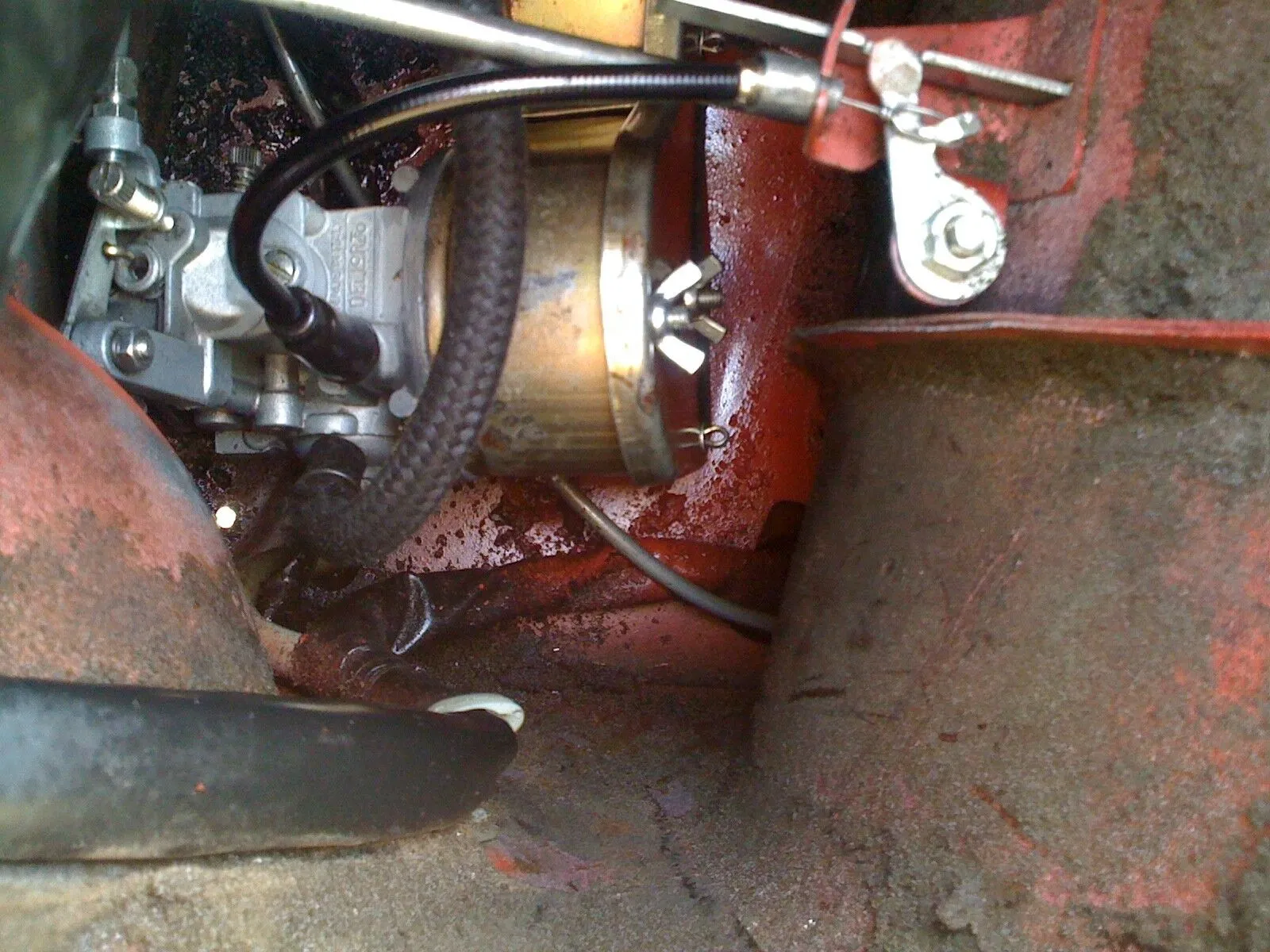

    Kann nächste Woche mal Bilder machen.
    Also es geht auf jeden Fall enger zu als vorher.
    Wenn kein Gaser drin ist siehst d doch aufm Boden sone Auswölbung im Blech.
    Plug&Play würde der Blechluffi dann genau an dieser "Kante" anstoßen.
    => Blech bissl erwärmt mim Heißluftfön, und dann mit nem langen Holz dran gehalten und mim Hammer von oben bissl bearbeitet. Ist nicht wirklich viel.
    Außerdem muss der Gaser dann so gedreht werden, dass er gerade sitzt, würde dann aber am obersten Punkt von der Gaszugwippe am Gehäuse anstoßen. Also soweit drehen wie möglich, dann mal draufsetzen und einfedern, und schauen ob er anschlägt. Bei mir ist zwischen max Einfederpunkt und Gaser dann kein mm mehr Platz. Das muss aber so sein, weil er sonst immernoch mim Luffigehäuse unten anschlägt.
    Also wie gesagt, geht alles bissl enger zu, ist aber leicht machbar.
    Ich hab zusätzlich noch den Luffikasten an der Unterkante bisschen nach innen gebogen, aber so, dass er auch noch abdichtet.
    Dann nen längeren Gaszug rein, Nippel abgezwickt und nen Schraubnippel übers Ende, und dann eben so positioniert, dass es passt. Die Feineinstellung dann über die Konterschraube am Ende der Hülle.
    Da der Zug samt Hülle damit bedeutend länger ist, kann man ihn aber schön im Gaserraum nach Belieben verlegen, sodass nix spannt. Der originale ist leider ca. 5mm zu kurz.
    Ich versuch Bilder zu machen, weiß aber nicht, wann ich dazu komme.

    • March 7, 2011 at 14:14
    So, sorry, hat bissi gedauert, hier aber jetzt die Bilder von meinem Gaserraum.
    Vielleicht hilfts ja wem.

    • March 8, 2011 at 00:38
    Ja, vom Choke hab ich auch nie geredet. Es ging hauptsächlich um den Gaszug, der bei meinem 19er Gaser auf der andern Seite liegt, weil dieser Gaser eigentlich nicht in die PK gehört. Ist ein SHBC 19/19 E für V50/PV/ET3. Sorry, wenn dir das nix bringt.
    Chokezug konnte ich, iirc, direkt aus dem 16/15 übernehmen, passte p&p.
