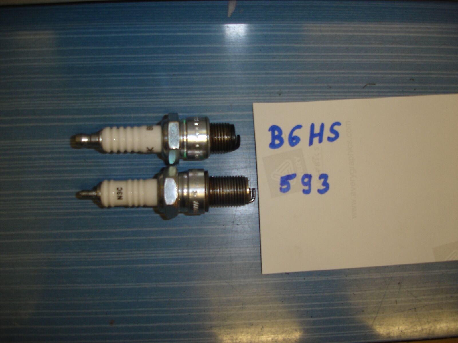

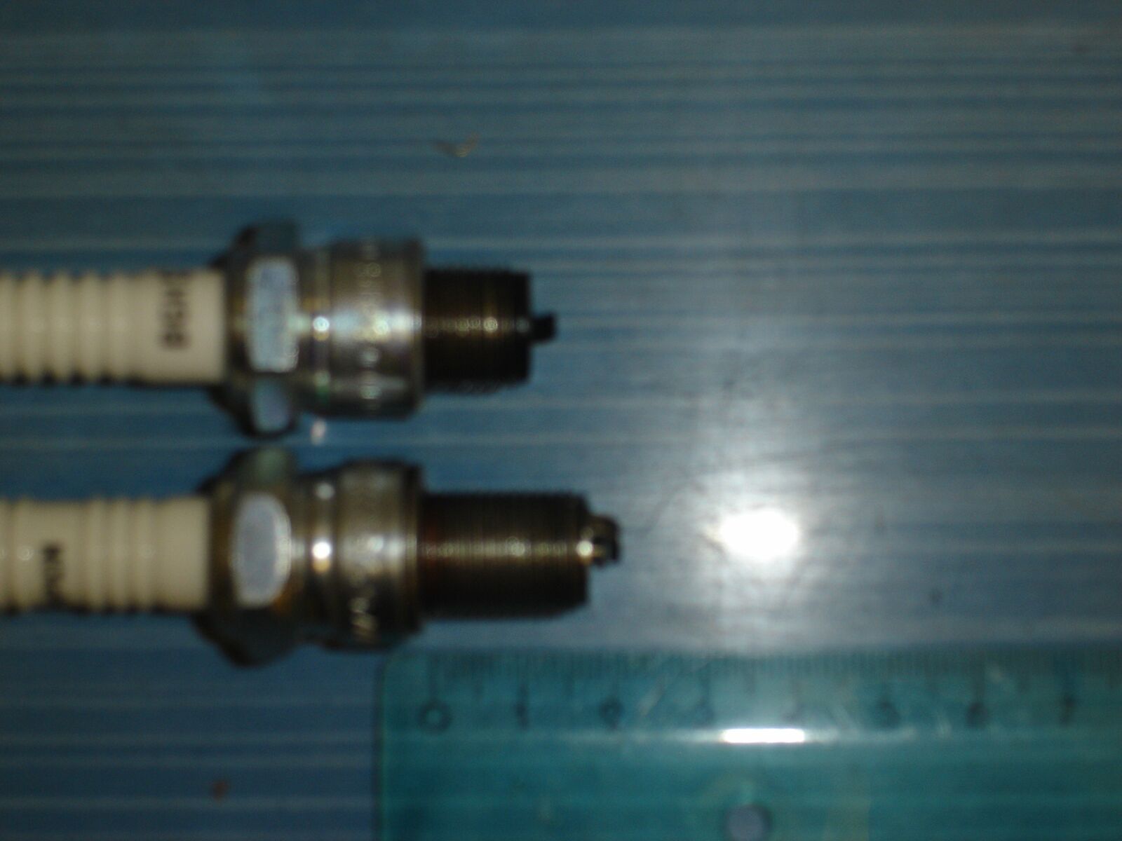

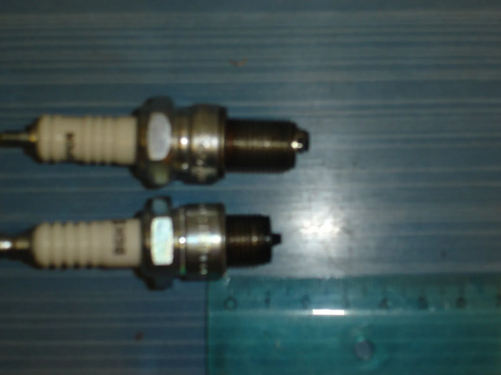

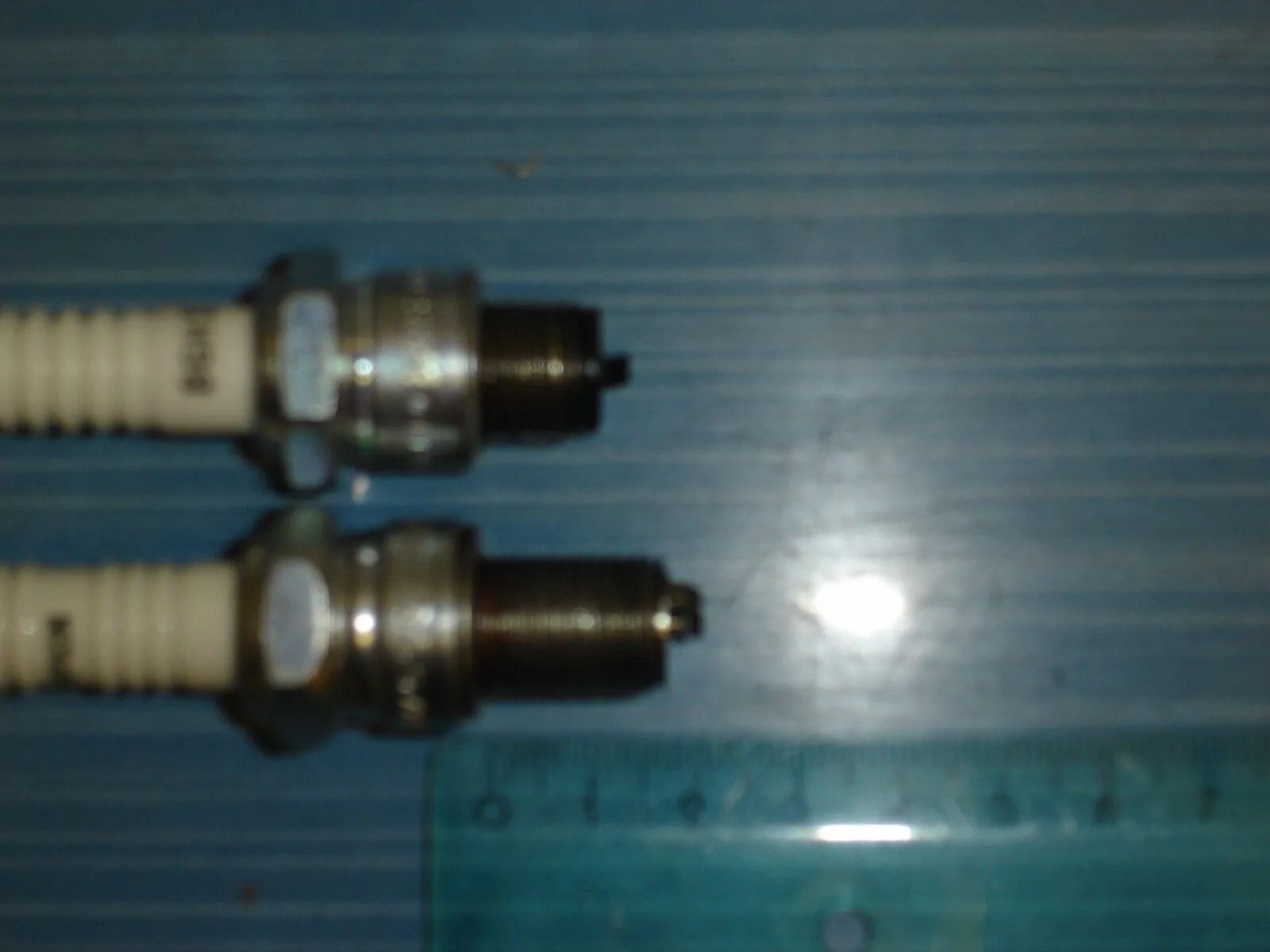

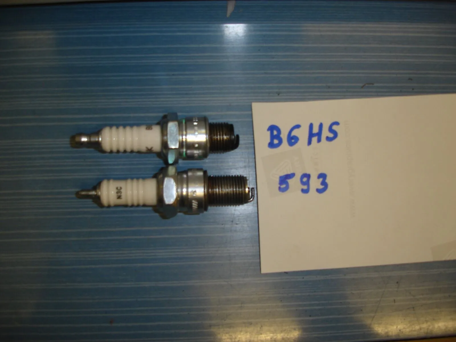

Wär cool, wenn ihr mir weiterhelfen könntet.Hab euch noch drei Bilder von den zwei [lexicon='Zündkerzen',''][/lexicon] angehängt.

Danke für die Antwort, ok dann müsst des die Lange aufm Bild sein.
Dann schauts wohl so aus ,als müsst meine Zündkerze kaputt sein.
