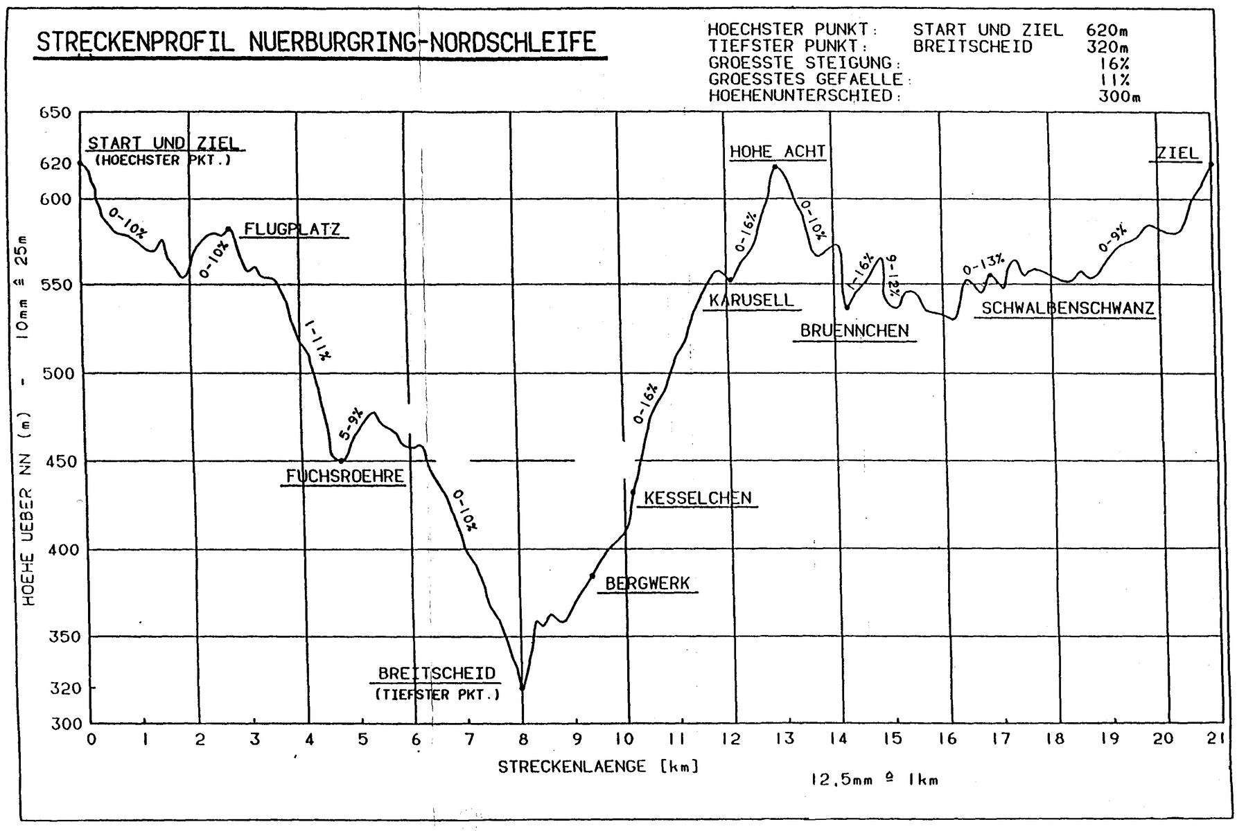

    Bei den brutalen Höhenunterschieden kommen mir Steuerzeitetechnische Bedenken... :whistling:

    Ach, dann brauchst du dir keine Sorgen machen:Es geht "nur" über den GP-Kurs...aber selbst das ist schon nicht ohne!
    ...keine Bange, dein Motor kann nicht schlimme werden als meine!Meine haben noch "nie" die Zielflagge gesehen!
    Nungut, zu meiner Ehrenrettung, der >30PS 200er hatte keinen Defekt...da war es die Auspuffschraube die den Reifen geschlitzt hatte.
