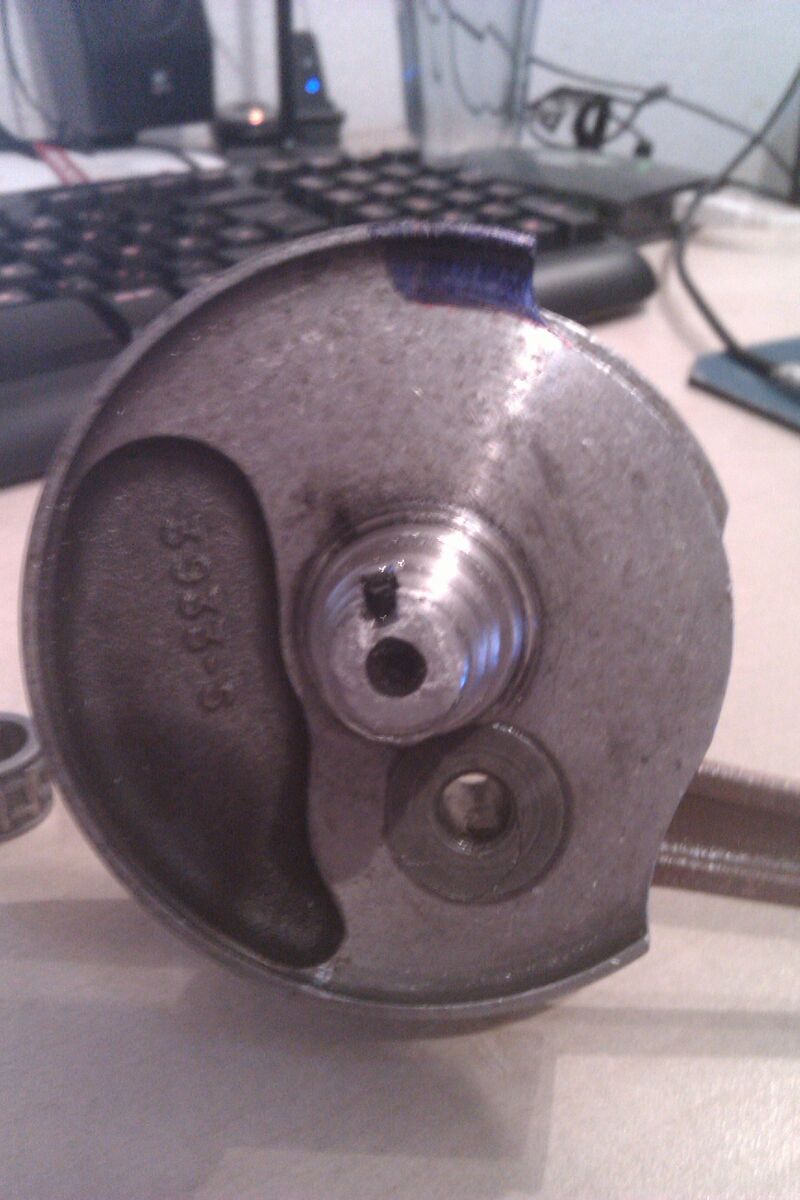

Ja hab mich jtz eh schun umgesehen und so ganz grob verstanden wies geht.. Aber trd ist damit meine Frage nicht beantwortet kann ich auch mit der unbearbeiteten fahren bei dem bearbeiteten Einlass? Und vor allem passt der so wie ichs gemacht habe?
Ja, hab ich doch gesagt! Bearbeitet geht auch gut mit der ori Welle.
Und es schaut zwar net schön aus, aber es würd reichen. Wenn du das ganze Rechteckiger machst, hättest du noch mehr Fläche. -

Aber was haltest du vom Einlass? -
Verrunde noch schön am Einlass, aber so, dass noch ca 1,5 mm vom Drehschieber stehen bleiben.
Und innen kann man auch noch bissl glätten, für besseren Flow.
Geht klar wird morgen noch erledigt..
Aber wie meinste abrunden?
bzw. wo? -
machs einfach wie ich es dir eingezeichnet habe. eine gewisse divergenz zwischen plan und ausführung ist noch eindeutig zu erkennen. im zentrum auf keinen fall weiter in die breite. aus dem oval ruhig ein abgerundetes viereck machen. so ein kartoffelähnlicher verkrüppelter ellipsoid lässt sonst auf parkinsonsche krankheit schließen;)

Und ich werde an der welle auch so 1-1,5cm wegnehmen.Habs mal angemalen.
Wenns passt bitte bestätigen ;D -
acknowledged
btw: maleroverall und dicke handschuhe anziehen, das untere pleuellager mit teflonband verpacken (dieses weise dichtband aus der sanitärbranche)
die spreißen die dabei entstehen sind die HÖLLE!
Ah danke für die Warnung. Hätte es wsl früher oder später gemerkt^^
Ja oke dann mal bis morgen. Ergebniss begutachten
Schutzbrille ist ja hoffentlich eh selbstverständlich.
Ja ehh klar ;D

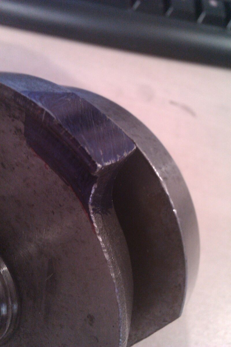

Fürchte ich habs ziemlich verkackt..
Bin einmal mit der Flex zu lang oben geblieben und nja damit ziemlich tief reingekommen. Habs versucht zu retten aber kann mir nciht vorstellen dass die noch fahrbar ist oder?
Oweh, das sieht aber nicht so gut aus.
Ich persönlich würde das nicht mehr fahren (Unwucht etc.). Aber die Pros aus dem VO können Dir da sicherlich noch was Konretes zu sagen. Aber genau aus solchen Gründen habe ich mir´s bislang verkniffen, an meinen Kurbelwellen rumzuflexen, auch wenn´s mich gereizt hat. -
naja ein versuch wars wert.. Aber ich werde mir dann doch ne Mazze Welle bestellen.
Ich würds ja auch gern sehen, aber ich sehs nich....
seh auch nix zeig bild.
