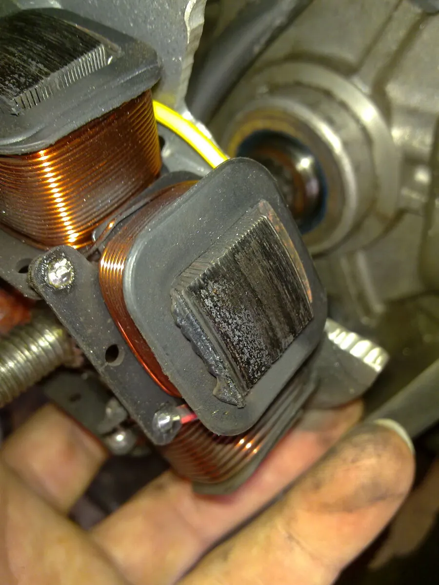

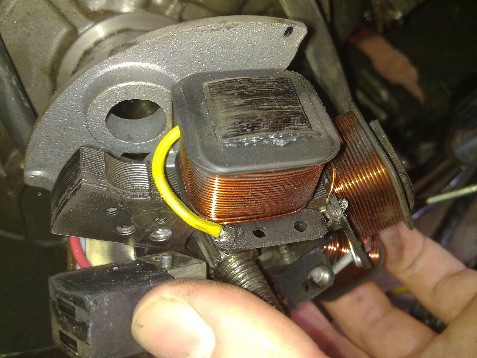

    Heute, ein gutes dreiviertel Jahr Forum lesen, reperaturanleitung studieren und mechaniker befragen später, habe ich also meine Ankerplatte endlich mal in der Hand gehabt. Voila:

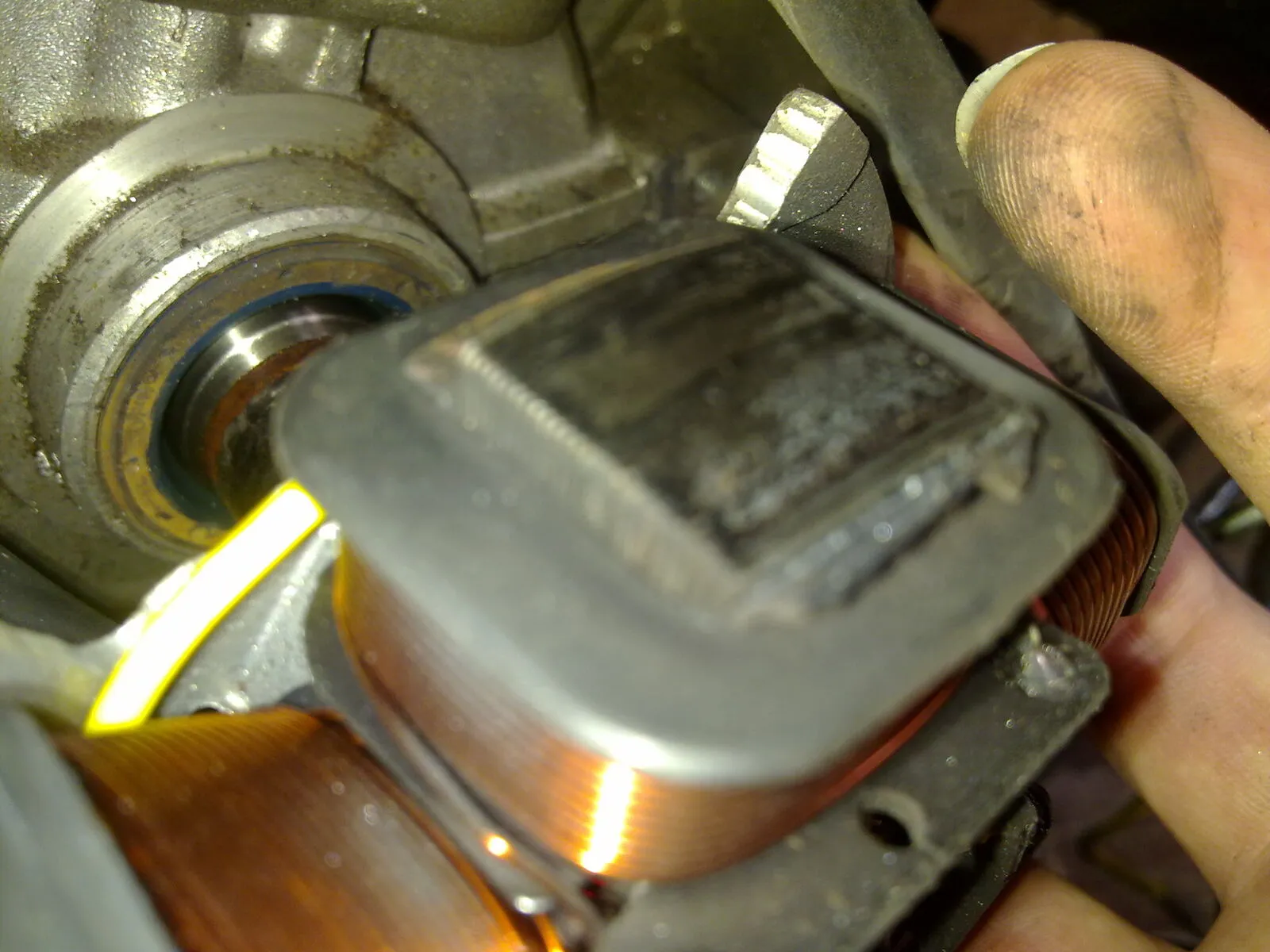

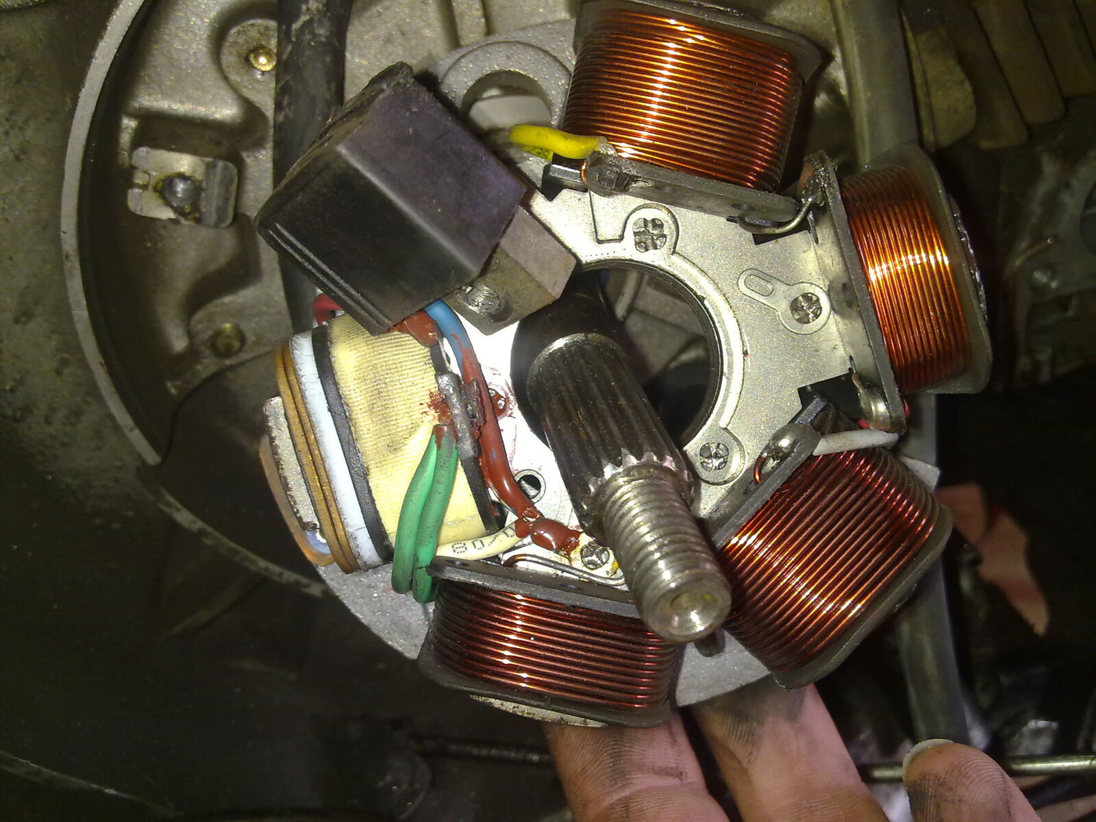

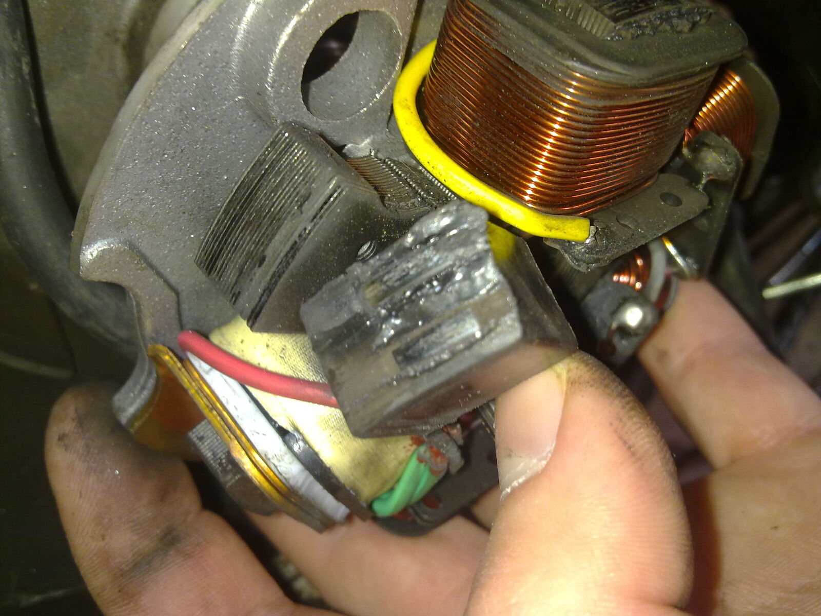

    So. Oft heißt es, dass es meist reicht das Pic UP zu wechseln. Hier sieht es ja sehr abgewetzt aus, sodass ich mir gut vorstellen könnte das es hin ist. Leider sehen die Spulen teilweise auch so geschliffen aus. Ist das normal? Bzw. Ist das tatsächlich schon so schlimm?
    Meint ihr ich müsste auch die Spulen tauschen? Was haltet ihr in diesem Fall vom selbst überholen( pk-automatik.de )?
    Ich weiß dazu ist schon viel geschrieben worden, vieles davon hat mir auch sehr weiter geholfen. Sorry also wenn ihr euch wiederholen müsstet und DANKE schonmal für eure Hilfe.

    sehe leider keine bilder. hast du ne automatik vespe?
    die spulen gehen normal nicht kaputt. einfacher test: von der zündbox (aka cdi) einfach mal das grüne kabel in die hand nehmen und kicken. oder elektrostareten. wenns recht in der hand leicht bitzelt, is die spule in ordnung
    dann erstmal nur den pickup wecseln. ist in 90 prozent der übeltäter

    • March 8, 2011 at 11:38
    pickup ersetzen reich, die restlichen schleifspuren sind wurst, die teile gehoeren nicht zu den spulen selbst.
    pass beim reinschrauben auf, dass diesmal die platte genau in der vertiefung sitzt und nicht verkantet ist, dann klappts auch mit dem polrad.
    das von innen von den metallspäen, wenn nicht schon geschehen, befreien.

    • March 9, 2011 at 13:01
    ergänzend erlaube ich mir beizutragen, dass Du nach der Ursache der Schleifspuren suchen solltest. Gründe können sein:
    - Falsch montierte Ankerplatte (wie von chup schon bemerkt) oder
    - Defelktes Polrad, an dem sich z.B. eine Niete der Vario gelöst hat.
    Sonst kommt eigentlich keine Ursache in Frage, da sich im Normalfall werder die Ankerplatte, noch das Polrad verstellen.
    Mit einem neuen Pickup, das stimem ich Chup vollumfänglich zu, müsste die Laube wieder laufen.
    Deine Erfahrung der inkompetenten Beratung durch Vespahändler kann ich in vollem Umfang bestätigen. Wenn Du nur PK Automatik beim Händler in den Mund nimmst, stehst du unter Generalverdacht. Mit Lepra oder anderen hoch infektiösen Krankheiten wirst Du sicherlich nicht so verachtet, wie mit einem PK Automaten.
    Lass Dich nicht draus bringen. In Deinem Fall ist es wirklich nur eine kleine Ursache.
