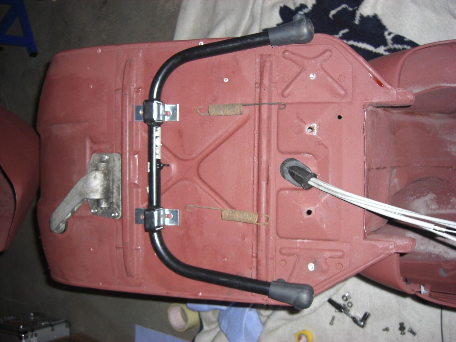

    Also bevor ich hier rumbohren tu, wollt ich mich erst mal vergewissern ob ich mir das überhaupt richtig vorstelle!
    habs mal nur hingelegt, aber ungefähr so soll das dann ausschaun oder?
    wie und wo werden die Federn befestigt ?
    brauche ich nur eine Feder oder beide?

    dann wollmer mal:
    das sieht doch auf deinem bild nicht schlecht aus. zeichne dir die 4 löcher so mal an. dann mess die mal jeweils von außenkante trittblech und guck mal wo die löcher von der anderen seite (von oben) liegen würden, die sollten nämlich ziemlich genau mittig in dem ca. 1,5 cm breiten überlappenden blech liegen. wenn du dir nicht sicher bist mach halt nochmal fotos von den löchern wie sie auf der vorderseite leigen würden.
    und guck dir deinen reproblechscharniere für den hauptständer nochmal genau an. ich hatte die auch mal, da sind die löcher teilweise so eng an der biegung für den ständer dass man da nicht gescheit die entsprechende mutter/federring/u-scheibe montiert bekommt. wär blöd wenn du die löcher in der karosse bohrst und dann merkst dass die löcher in den blechen nicht passen und du dann anfängst langlöcher in die karosse machst.
    und guck nochmal bei den blechen, die ham eigentlich ne lange und ne kurze seite, wenn ich mich recht erinnere muss die längere seite an die verstärkungsstrebe der karosse, und pass auf, die bleche sind nicht idenisch was das bohrbild betrifft, soll heißen, das rechte ist das rechte und das linke ist das linke, wenn du da was vertauscht siehste das aber am bohrbild an der karosse, das sollte dann komisch aussehen.
    und wenn du eh schon am gucken bist, guck ma ob du an einen strebe nahe am motor an der karosse überhaupt 3 schlitze für das federmontageblech hast. weil wenn du den ständer mit 2 federn montieren willst brauchst du mindestens die 2 entsprechenden schlitze. und wenn ich mir deinen ständer so angucke musst da auch entsprechend 2 löcher für die federn bohren, das ist nämlich einer für eigentlich nur eine feder.

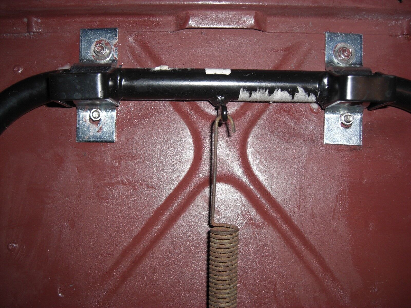

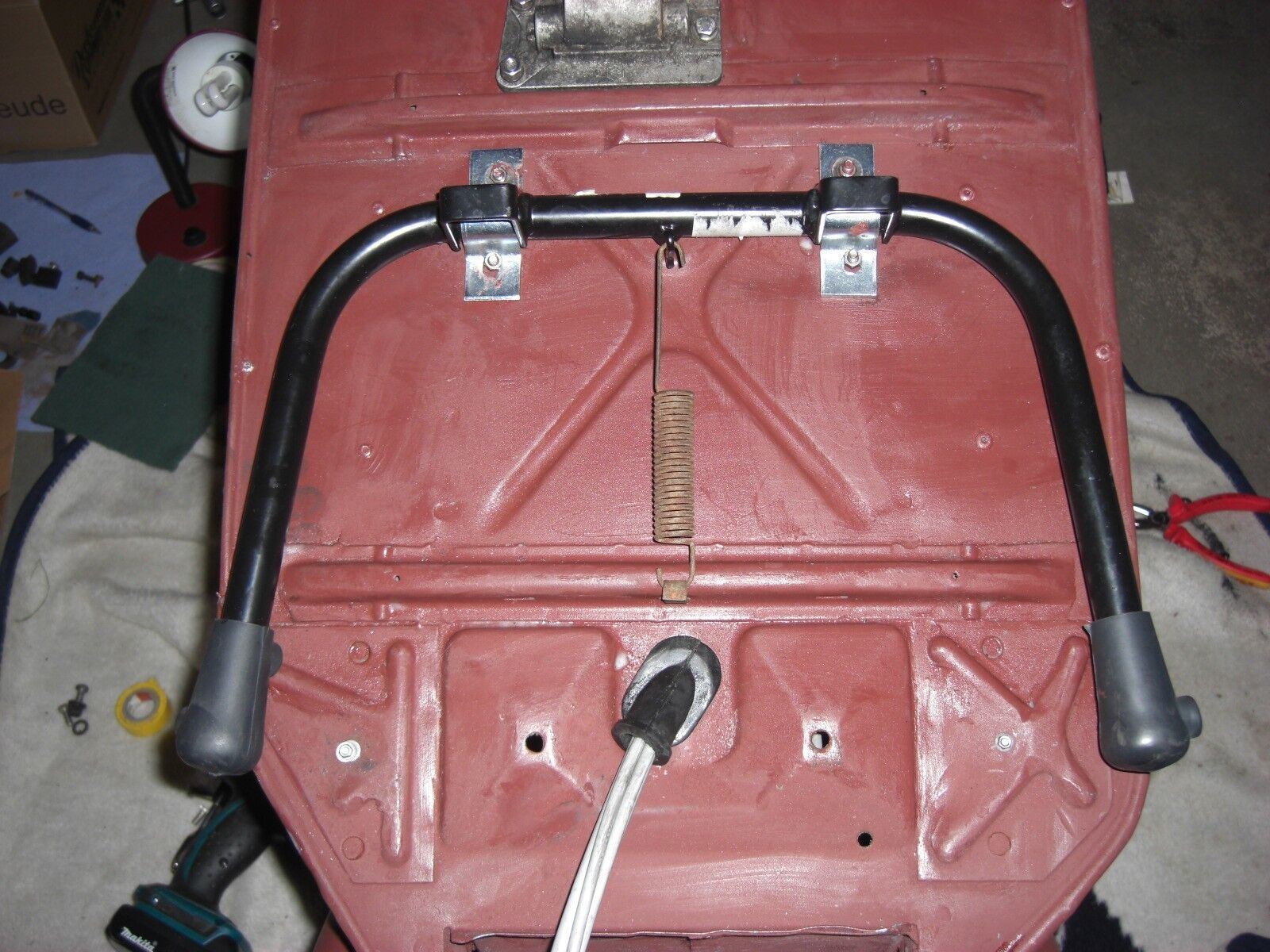

    Hey Bubu Dank dir für die reichlichen Informationen,
    hat mir sehr weitergeholfen !
    hat alles wunderbar geklappt, hab es mit einer feder montiert!

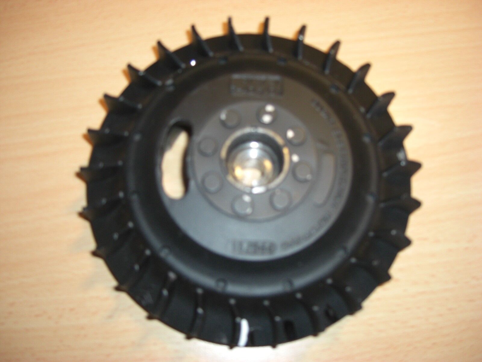

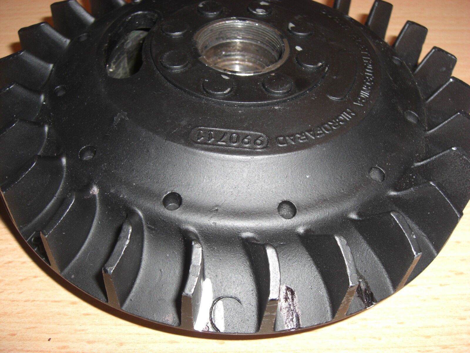

    Hätte da noch eine Frage zu der Zündung:
    habe jetzt an meinem Lüfterrad die Markierung 17° vor OT (siehe Foto)
    wie muss ich jetzt die Zündgrundplatte einstellen? die hat ja auch einen Strich?
    setup 102 ccm polini !

    Die Markierung am Polrad bringt Dir garnix, denn das musst Du ja zum Verdrehen der Zündgrundplatte abnehmen. Besorg Dir für 20 € eine Blitzpistole beim nächsten Autoteilehändler und stelle die Zündung ordentlich ein, wie hier im Forum x-fach beschrieben. Der Polini 102 braucht 17° vOT.

    um die Zündgrundplatte wenigstens ungefähr auf 17° vor OT einzustellen kann ich die Markierung vom Schwungrad auf mein Motorgehäuse übernehmen, oder?
    Danach werd ich sie natürlich noch nahe zu 100 prozent einstellen !
    Da ich nicht weiß, wer diese Markierung warum und nach welchen Kriterien dort angebracht hat, weiß ich auch nicht, wozu sie zu gebrauchen ist. Warum stellst Du nicht einfach die Zündung ein wie jeder andere auch? Erst über die werksseitigen Markierungen am Motorgehäuse und der ZGP, davon ausgehend dann mit der Blitzpistole. Das ist doch alles dutzendfach beschrieben. Vorsicht, die Werksmarkierung soll irgendwo um und bei 19° vOT liegen, also besser gleich mit der Blitze dran gehen und nicht erst groß in der Gegend rumheizen.

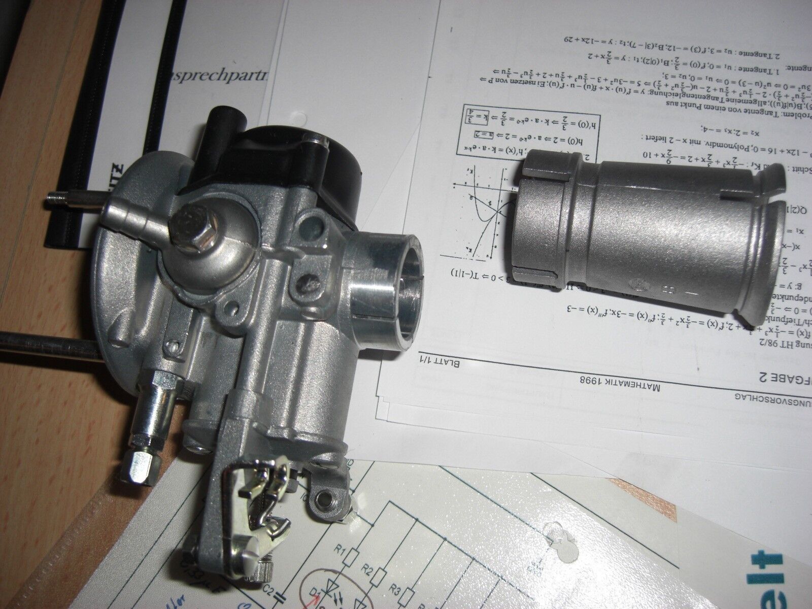

    Heute ist endlich mein 19.19 Vergaser gekommen!
    hab gleich nen Filzring mitbestellt gehabt aber der war schon kaputt als ich ihn ausgepackt hab!
    dachte immer der Filzring gehört zwischen Vergaser und Stutzenhülse aber laut diesem Plan gehört er zwischen Motoransaugstutzen und Hülse!
    wie schaut es bei dem 19.19 aus? Wo muss der Filzring jetzt angebracht werden?

    Das ist relativ einfach. Der Filzring kommt zwischen die ASS-Hülse und ASS und schließt dann mit dem aufgestecketen Stutzen des Gasers auf dem ASS ab. Bau einfach ASS-Hülse und ASS mit dem Sprengring (heißt der so?) zusammen, dann den Gummibalg anbringen und schraube den ASS an den Motor. Wenn das alles sitzt und durch das Rahmenloch in den Gaserraum guckt, den (EINGEFETTETEN!) Filzring zwischen ASS-Hülse und ASS vorsichtig draufschieben und dann einfach den Gaser drauf. Der schiebt den Filzring dann schon dahin, wo er hin muss. ;) Ich hoffe, Du hast das verstanden, wie ich das meine. ^^

    jah ich habs verstanden! also kann ich den Motor vorerst auch ohne Filzring unter meine Vespa schrauben und dann den Filzring problemlos nachrüsten ^^
    Dachte schon ich muss den Motor ausbauen um den Filzring zu wechseln aber dem sei in dem Fall nicht so!
    Dann stimmt der Plan doch...
    an diesen Sprengring kann ich mich nicht erinnern,
    den muss ich dann wohl erst noch bestellen, kann mich nicht daran erinnern bei original setup den jemals gesehen zu haben aber wird schon so sein!
    Kann mann so einen Ring auch woanders besorgen (Filzring)

    Den (Spreng-) Ring, den ich meine, ist die Nr.8 auf Deiner Explo-Zeichnung. Der hält doch die ASS-Hülse auf dem ASS. Müsste Dir eigentlich mitgeliefert worden sein. Das mit dem Filzring ist natürlich :-1 ,wenn der bei der Lieferung schon hin war. Ausser bei SIP etc. wüsste ich z.Zt. nicht, wo man sowas noch bekommen kann. Hast Du vllt. einen Mopped-Händler in Deiner Nähe? Sonst den mal fragen. Aber sonst: Versuchs erstmal mit dem kaputten, der wahrscheinlich gerissen ist, oder? Fette den vorher gut ein (nehme immer Mehrzweckfett) und hau´ihn dann rein. Mit Glück hält ihn das Fett an der Risstelle irgendwie zusammen. :rolleyes:
