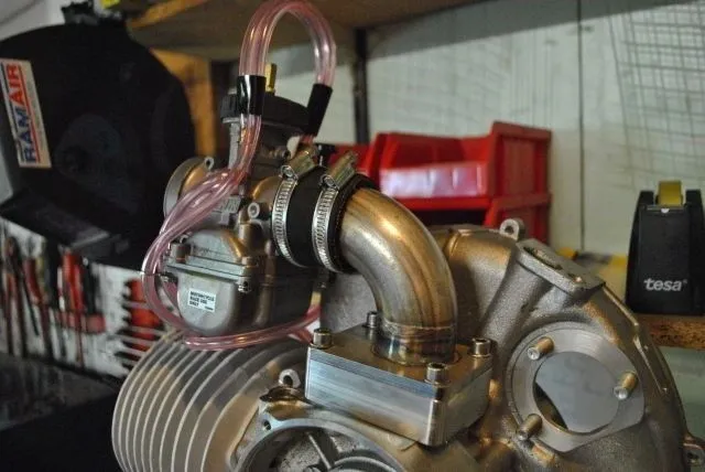

Bearbeiteter Polini 208 macht gerade nicht gut Schub !

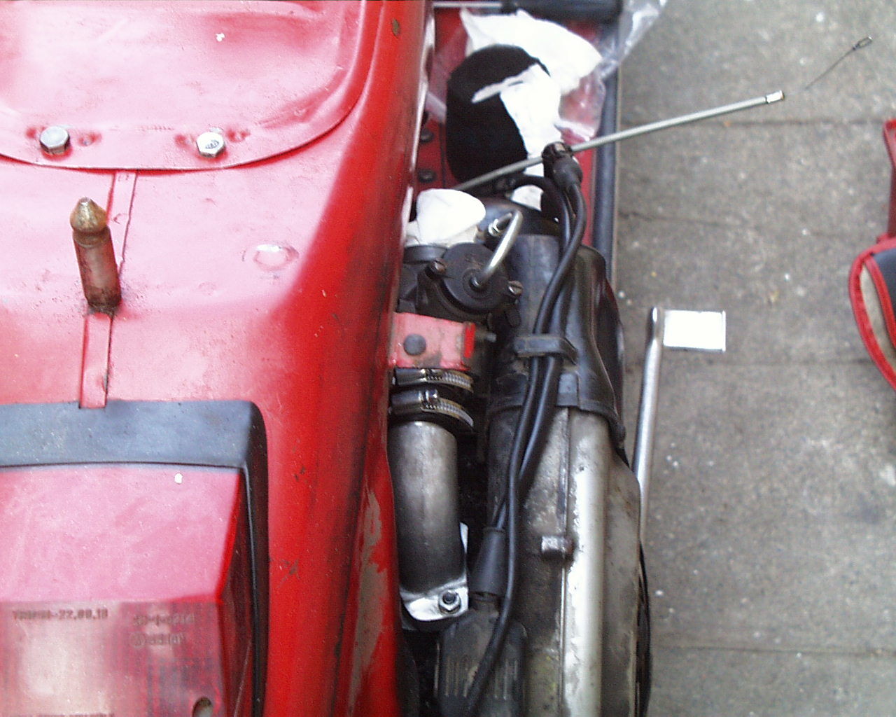

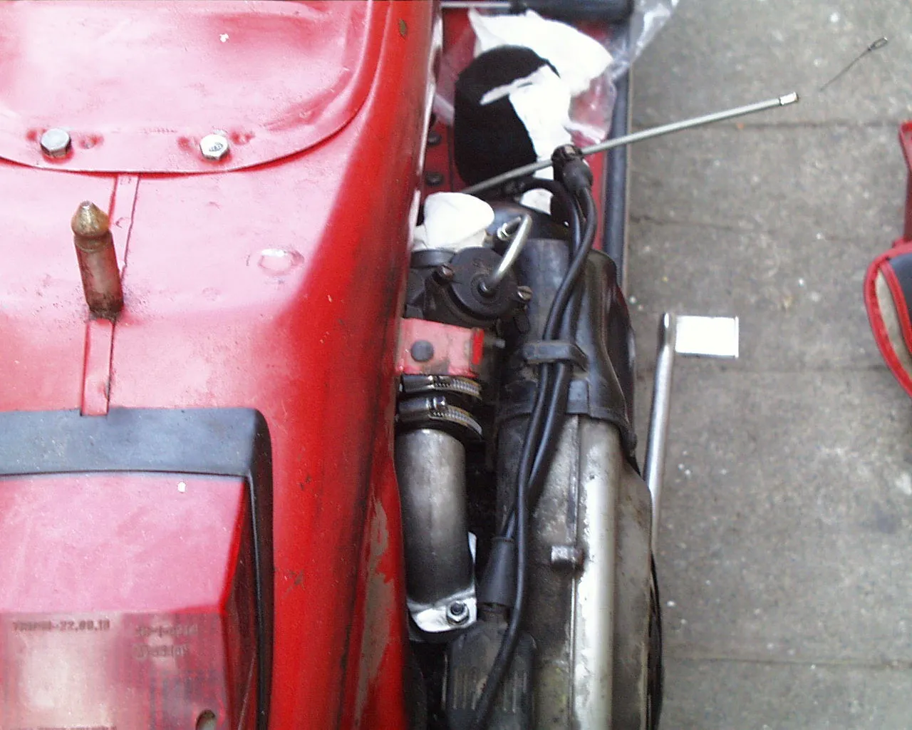

  • Auspuff geht so schon,der Gaser steht schon arg am Rahmen an.Wenn du da zu zweit über ne Bodenwelle dübelst.......event nen längeren Verbindungsgummi verwenden.Ich nimm da immer nen Kühlerschlauch von Auto her.Der PH kommt auch mit ein bischen Schrägstellung gut zurecht,Gaszugkrümmer sollte entweder gebogen oder nen neuen verwendet werden
  • Die Überströmer hat das Pferd gemacht
    auf russisch :-4
    Ich wollte eigenbtlich nicht fräsen
    Aber die originalen Überströmer passten ja einfach gar nicht
    Du hast die Kanäle nicht wirklich ohne den Motor zu spalten gefräst? ?( :wacko:
    Verbau einen Ziehchoke...
    Der Gaszug ist der Lange von Malossi...
    Einmal editiert, zuletzt von Likedeeler (May 7, 2011 at 22:38)
  • habe einen innenzug aus dem radladen verbaut, die gaszugrolle bearbeitet und einen schraubnippel oben verwendet

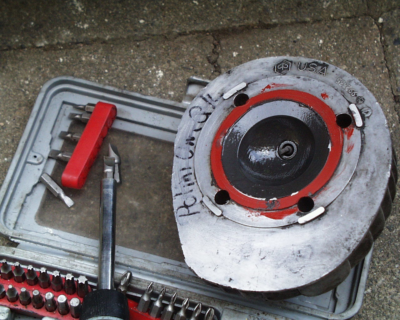

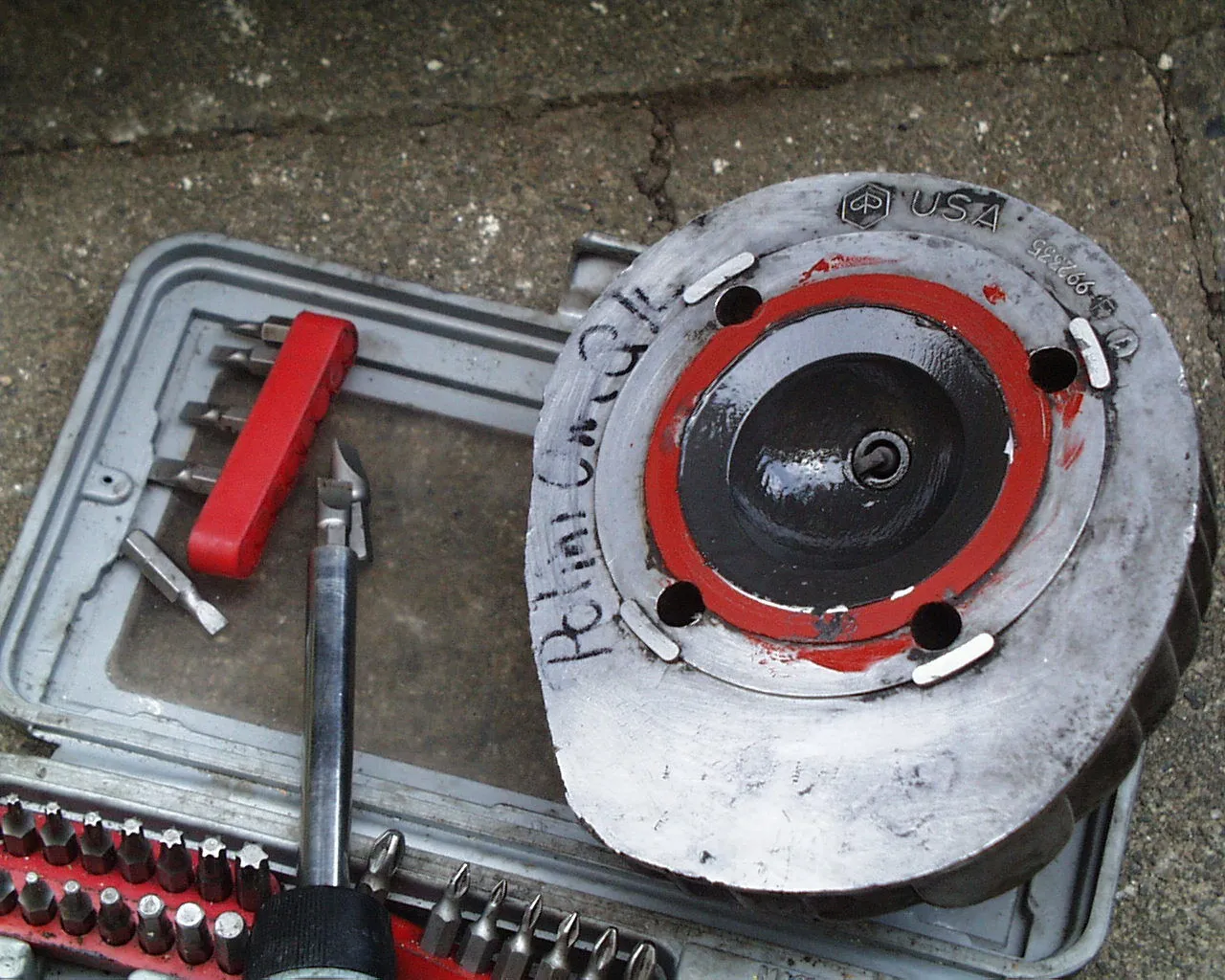

    ich habe den kopf runtergenommen weil ich fürchtete dass der kolben was abbekommen haben könnte, aber alles ok an dieser stelle
    Der kopf sieht aber total verschlammt aus.

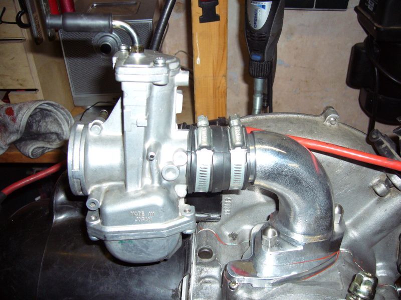

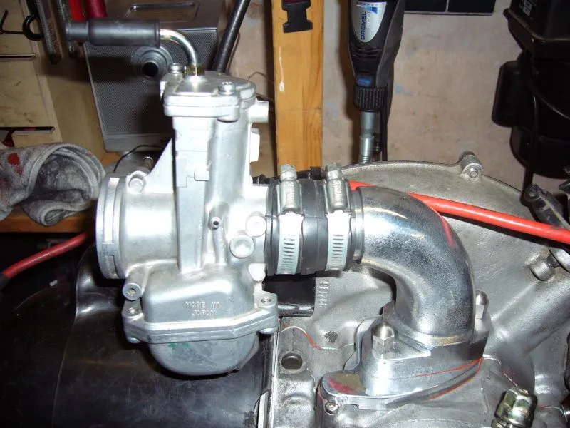

  • Grundvoraussetzung um den Gaser einzustellen ist ne waagerechte Position der Schwimmerkammer
    Bring mal den ASS via Spacer höher
    Die Dinger Kann man auch gut aus Aluplattenresten vom Schrottplatz selber machen.
    So wie das bei dir aussieht mind. 1cm wenn nicht 1,5cm damit die Wanne Platz hat.
    Oder gleich nen ASS Kaufen der etwas mehr kann bzw. Premium Schnüffelstück von MRP

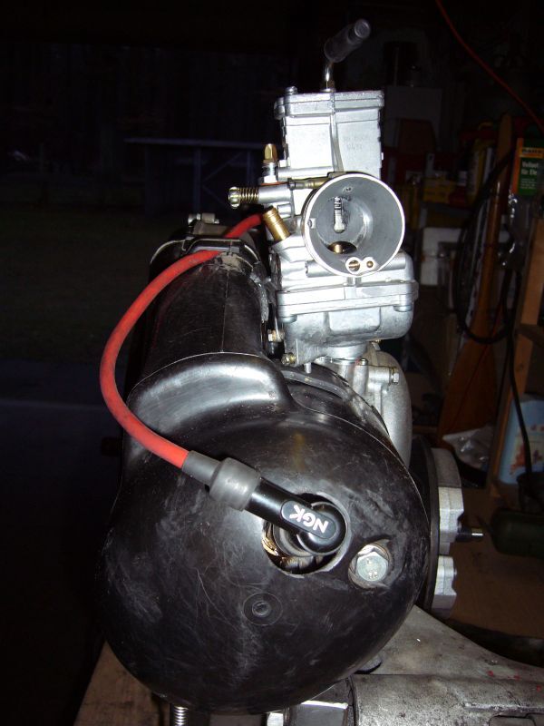

  • der Vergaser lässt sich problemlos drehen.
    Er stößt nicht an der Zylinderhaube an
    Ich hatte ihn nur gedreht dass er im Fahrbetrieb nicht anstößt
    PS: Ist die Schlacke am Zylinderkopf Getriebeöl?
    Ich hatte nie Probleme dass Getriebeöl angesaugt worden ist.
    Ich hatte den Zylinder gehont mit Getriebeöl als Schmiermittel, das sah nach dem Honen genauso aus wie das auf dem Kopf.
    Danach habe ich den Zylinder aber mit heißem Wasser ausgewaschen und satt mit WD40 konserviert.
    Nach dem Fräsen war sicherlich etwas Fett im Zylinderfußbereich an den Wänden verblieben
    Ich rede mir aber wahrscheinlich was ein oder?!
    Der Simmerring hat jetzt einfach komplett aufgegegben und es wird Getriebeöl in hohem Maße angesaugt
    Oder ist es doch noch einen Versuch wert ohne den Motor auszubauen?

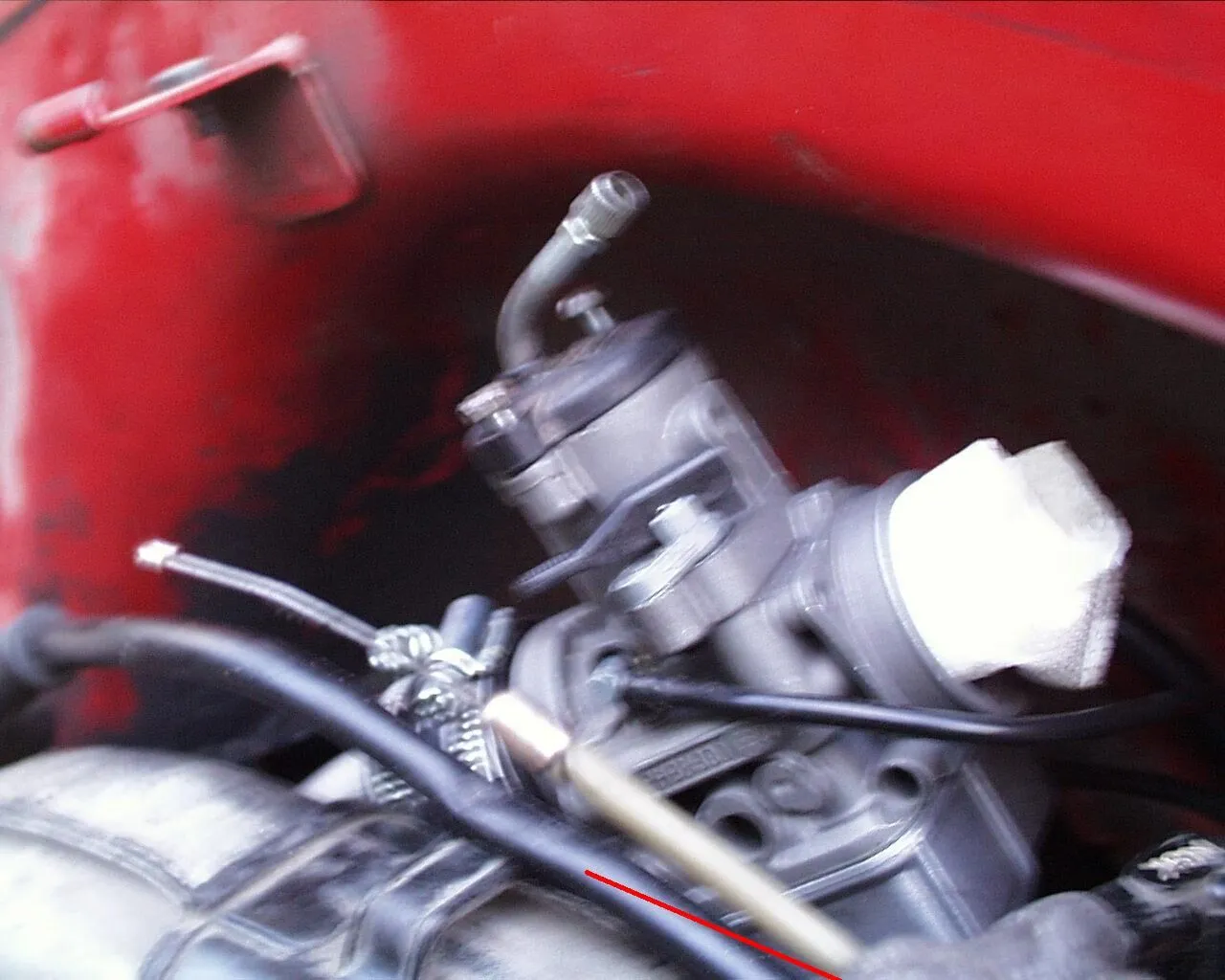

  • habe ich tatsächlcih übersehen
    irgendwie kann ich mit dem strich aber nicht viel anfangen

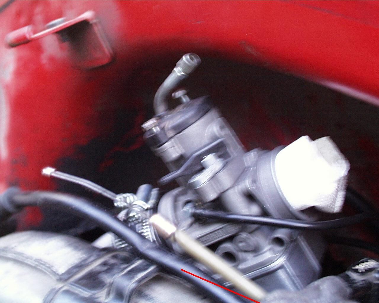

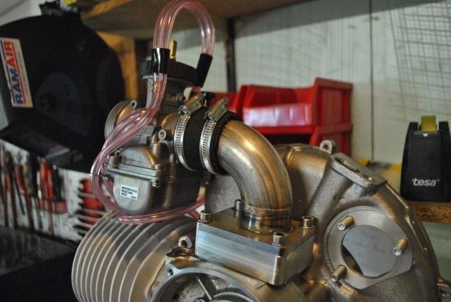

  • Lass mal dies PDF auf dich wirken
    Danach schau dir mal die Neigung deines Dello an.. der Strich stellt ungefähr die waagerechte dar = die Spritlinie in der Kammer
    Zum Vergleich die Linie des Gasers mit MRP DS Stutzen
    Wie der Dello jetzt steht flutest du dir den Zyli so satt mit Sprit das es ein Wunder ist das der Haufen überhaupt anspringt.
    Daher auch der ölige schwarze Zylinderkopf........

  • ok, vielen Dank !!
    Habe den ASS von scootermax soeben gekauft.

  • Der sollte für den PHB ausreichen.
    Mit TMX bräuchtest Du noch einen zusätzlichen Spacer...
