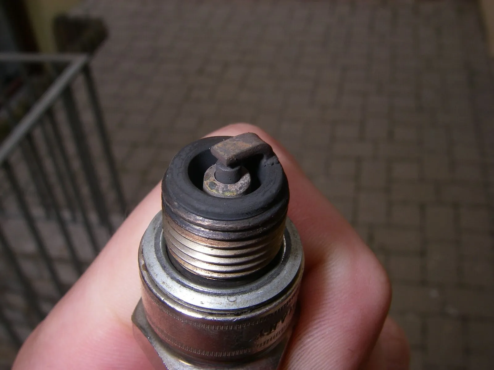

  • Also ich habe eigentlich vor 1,5 Jahren eine neu eingebaut. Bin ja eigentlich auch den ganzen letzten Sommer gut damit gefahren. Ich hab mal ein Zündkerzenbild gemacht. Schaut die noch ok aus? Habe sie geputzt soweit es geht. Ach ja was ich noch fragen wollte es steht drauf W7AC. Ist das überhaupt die passende? Oder welche Unterschiede gibt es da?
    Wie ist das eigentlich mit den Lagerungen des Motors? Der Mechaniker hat gemeint, dass das der Grund für den Leistungsabfall ist. Aber das hat doch eigentlich nix mit der Kompression zu tun?

  • vergiss mal den Mechaniker... kannst ja mal die gegenprobe machen und dich erkundigen was es für klare Symptome von Lagerproblemen oder kaputten Lagern gibt, außerdem ist die Kompression sehr wichtig!!!
    sooo, in Zukunft benutz doch mal die Suche oder schau in die Hot Topics wenn du so einfache Fragen hast. Die Suche mag zwar ein bisschen Zeit verschlingen, aber du kannst hier und im Germanscooterforum so ziehmlich alles aber auch wirklich ALLES nachlesen und in Erfahrung bringen, wenn du was wissen willst!!
    Zünderkerze ist falsch!
    Bei 50ccm:
    entweder Bosch W5AC
    oder NGK B6HS
    Bei 75ccm:
    entweder Bosch W4AC
    oder NGK B7HS
    eine von denen die für deinen Zylinder geeignet sind. Zündkerze und ZZP sind sehr wichtig, bei allen Motoren.
    Ich hoffe dir ist geholfen :)

  • mh. ich hab jetzt mal ne ngk b7hs verbaut (weil wir die noch da hatten). Die war nicht so verrußt. Aber Leistung war immer noch nicht mehr da. Die Leistung kommt halt nur im hohen Drehzahlbereich, an der Zündkerze kann das doch wohl nicht liegen?! Sollte ich vielleicht mal die Kompression testen lassen? Wenn ja wo und wie kann ich das machen lassen?
