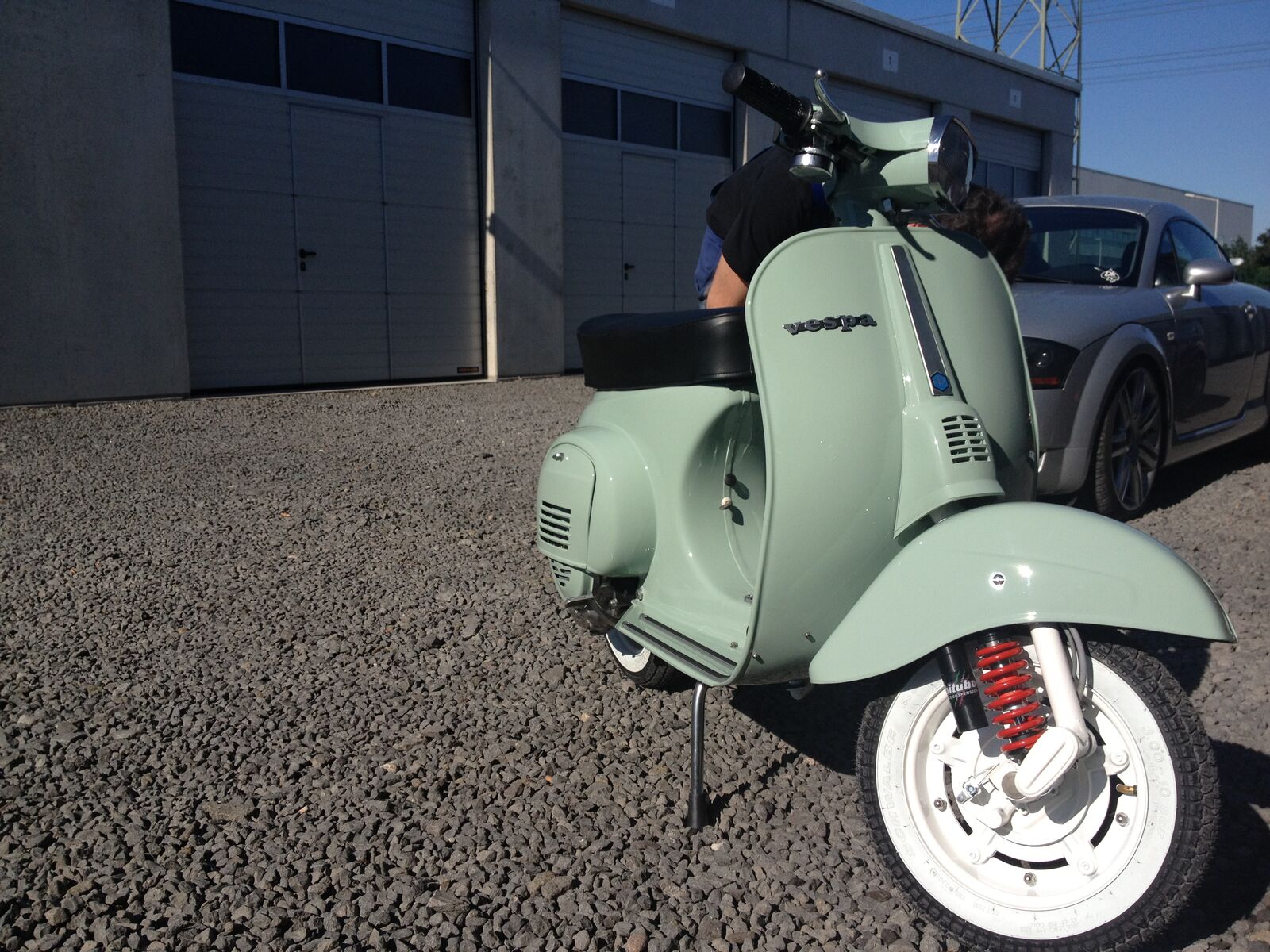

    moin moin. gestern war ich eifrig dabei.
    elektrik komplett feddich, typenschild restauriert , tacho und scheinwerfer verbaut, lampenring poliert, zündung abgeblitzt, kabelstrang fertig verlegt, schaltung und kupplung so grob eingestellt, bremslicht gefixt, sitzbankzapfen drinne usw usw usw.....
    bin auch ne kleine runde gefahren gestern. aber wirklich nur ne kleine da die vtronic nur bei erhöhter drehzahl genug saft für die beleuchtung zu liefern scheint. im leerlauf kein licht.... kann mir nicht vorstellen das, dass so richtig ist.
    bremswirkung ist irgendwie fürn arsch hab ich das gefühl. wird gleich nochmal nachgestellt. dann werd ich nun auch mal den hahn aufdrehen zwecks bedüsung. dafür das alle immer treckersetup sagen find ich das dingen recht biestig :)
    nachher kommen mal komplettfotos des fertigen eimers.
    geste grüße

    • August 18, 2012 at 15:16
    • #138
    Naja, was man so hoert/liest, is das ein altes leiden der v-tronic, da musst du schon wie gaaaanz fueher mit etwas zwischengas um kurven fahen :D
    Bin neidisch auf dich, das dein projekt schon (fast) fertig ist
    rotwerd-)

    • August 18, 2012 at 22:05
    • #139
    da muss ich mir halt einfach nochmal gedanken drum machen. gerade egal. erstmal faaaahren. und wie :) bin feddisch jeworden. detailaufnahmen folgen wenn das nächste mal ausgeritten wird

    • August 18, 2012 at 22:10
    • #140
    sehr sehr geil - wirklich toll geworden dein Roller 2-)
