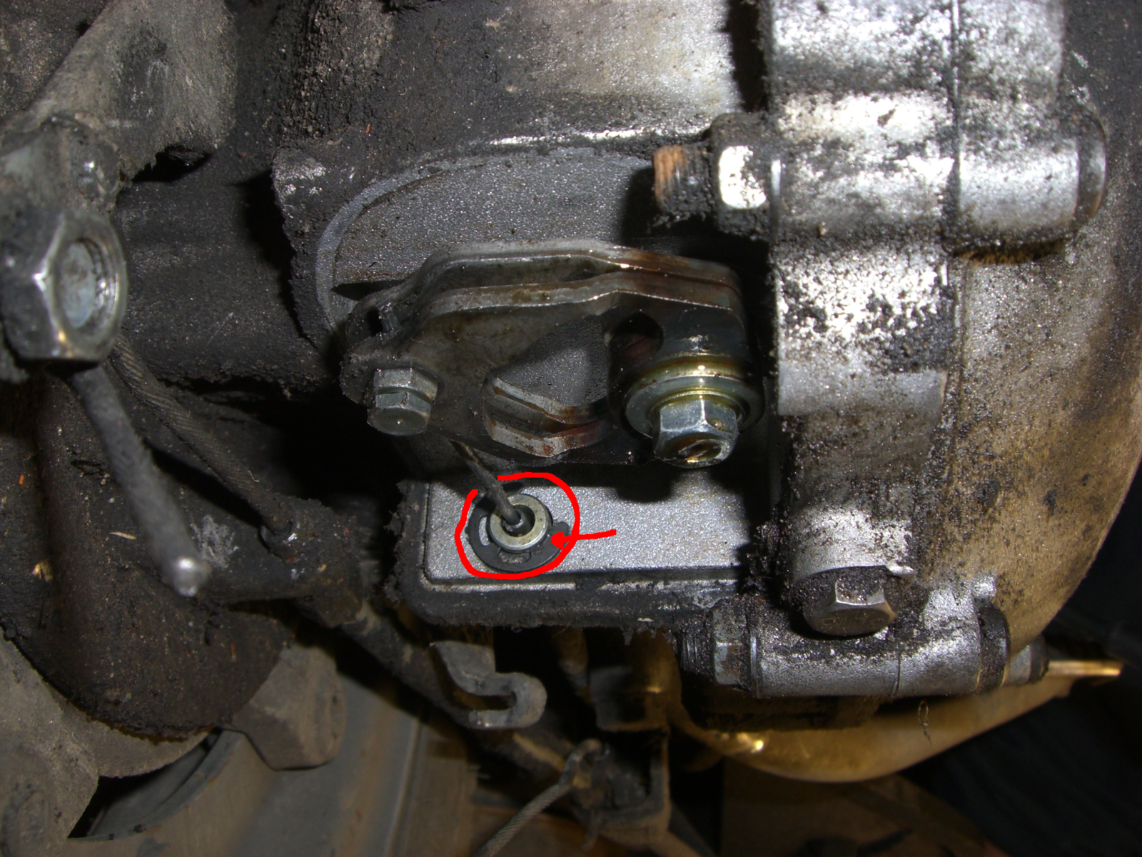

    • #28
    Grrr :-1 heute geh ich wieder als fußgänger ins bett :-1
    Mir ist aufgefallen, dass mir der konterring des schaltzugs abhanden gekommen ist :( Keine ausfahrt möglich, weil ich mir mal denke, dass ich ohne nicht schalten kann?Hab den zug schon eingehangen und befestigt, aber schalten lässt sich irgendwie nicht, müsste jetzt im ersten gang drin sein, weil das rad leicht dreht, aber da wohl etwas mehr drehmoment drauf ist, mit der hand lässt sich das drehende rad nicht festhalten, daher meine annahme -> erster gang, die klemme ist am anschlag zum heck, kann das stimmen?
    Naja, ich meine hier diesen sicherungsring:
