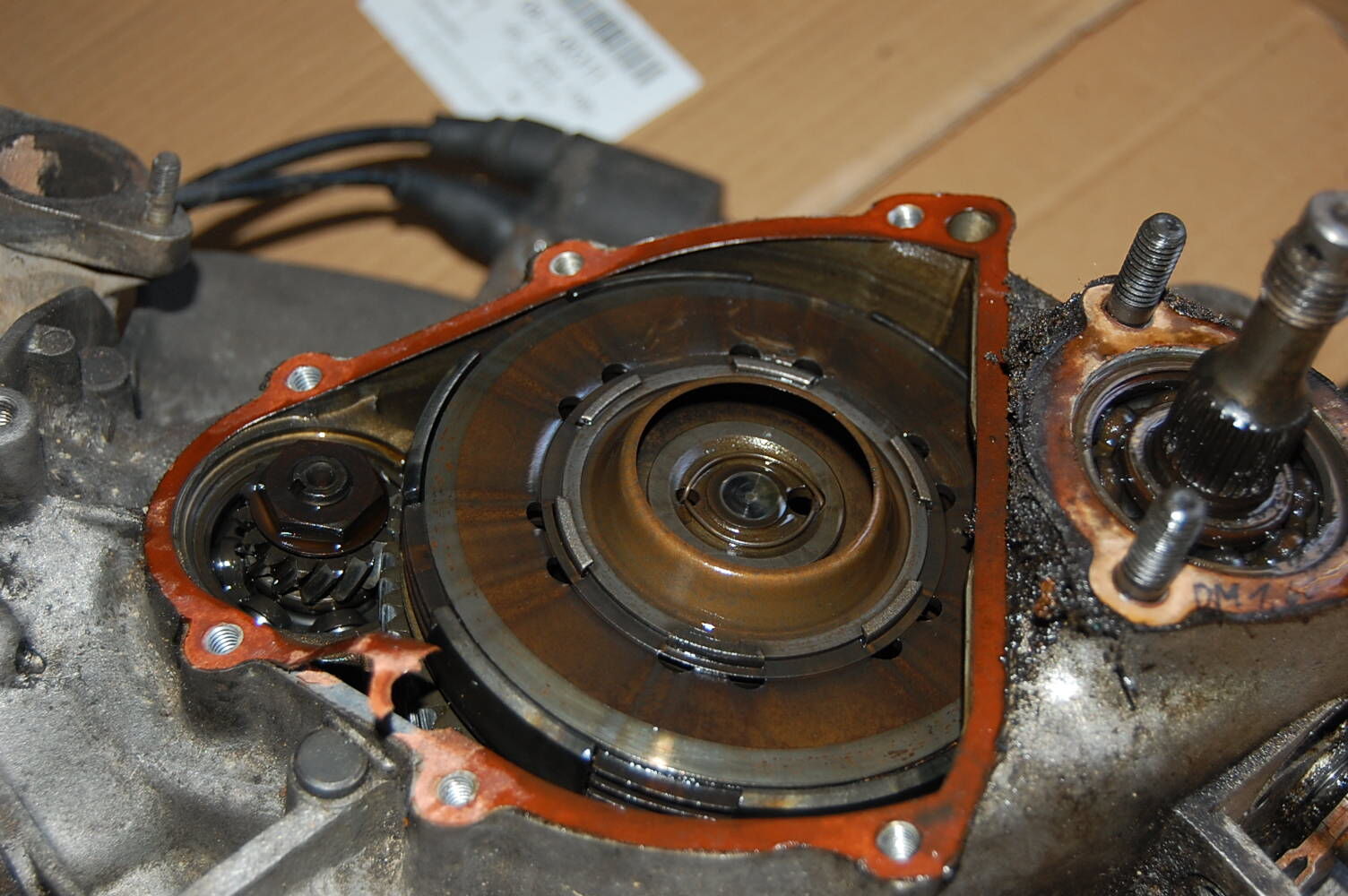

    Kupplungsdeckel runternehmen und reinschauen. Im Zweifel hier scharfe (!) Fotos hochladen und fragen. Die komplette Kupplung lässt sich ausbauen und überholen, ohne den Motor spalten zu müssen.

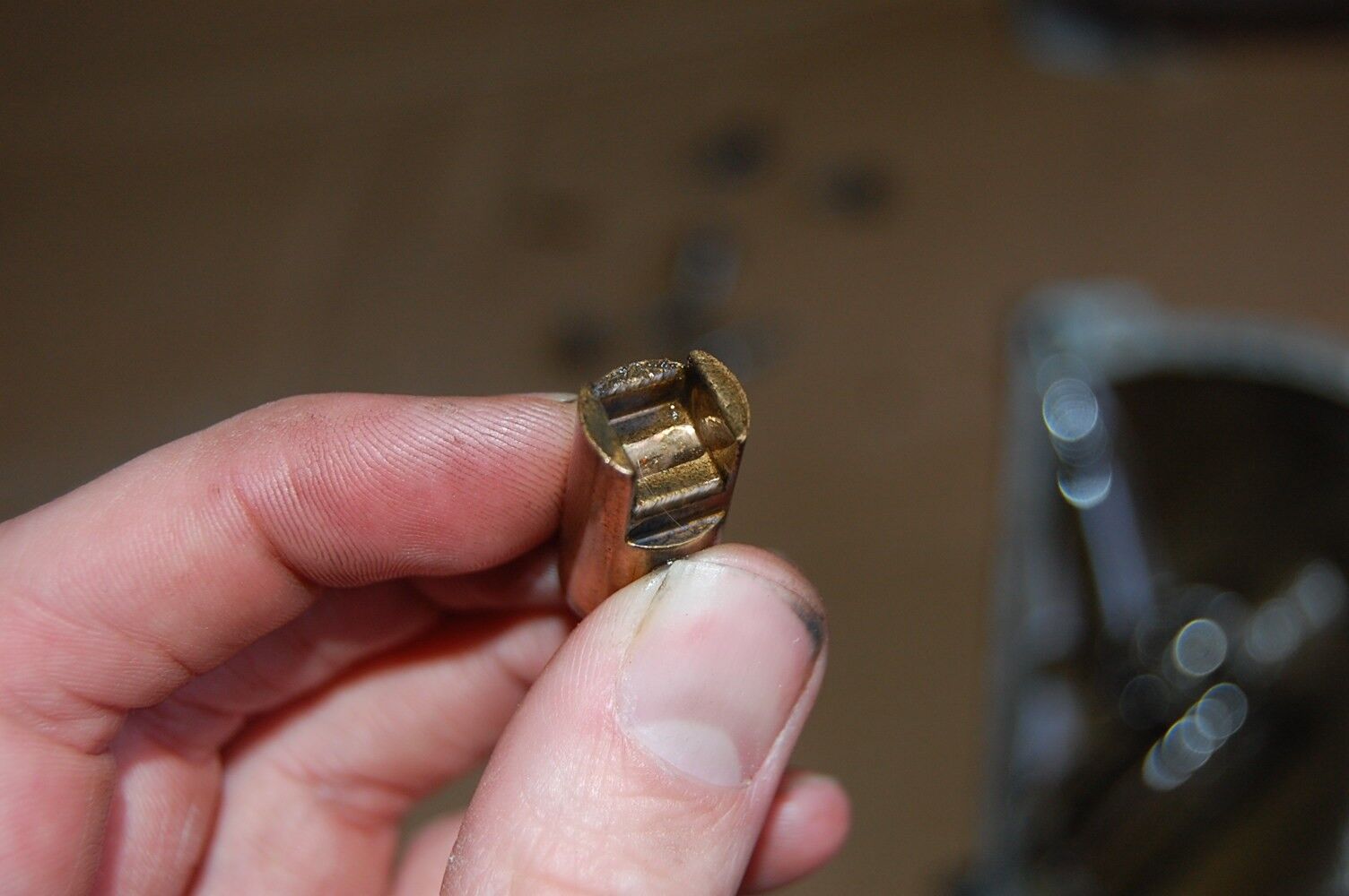

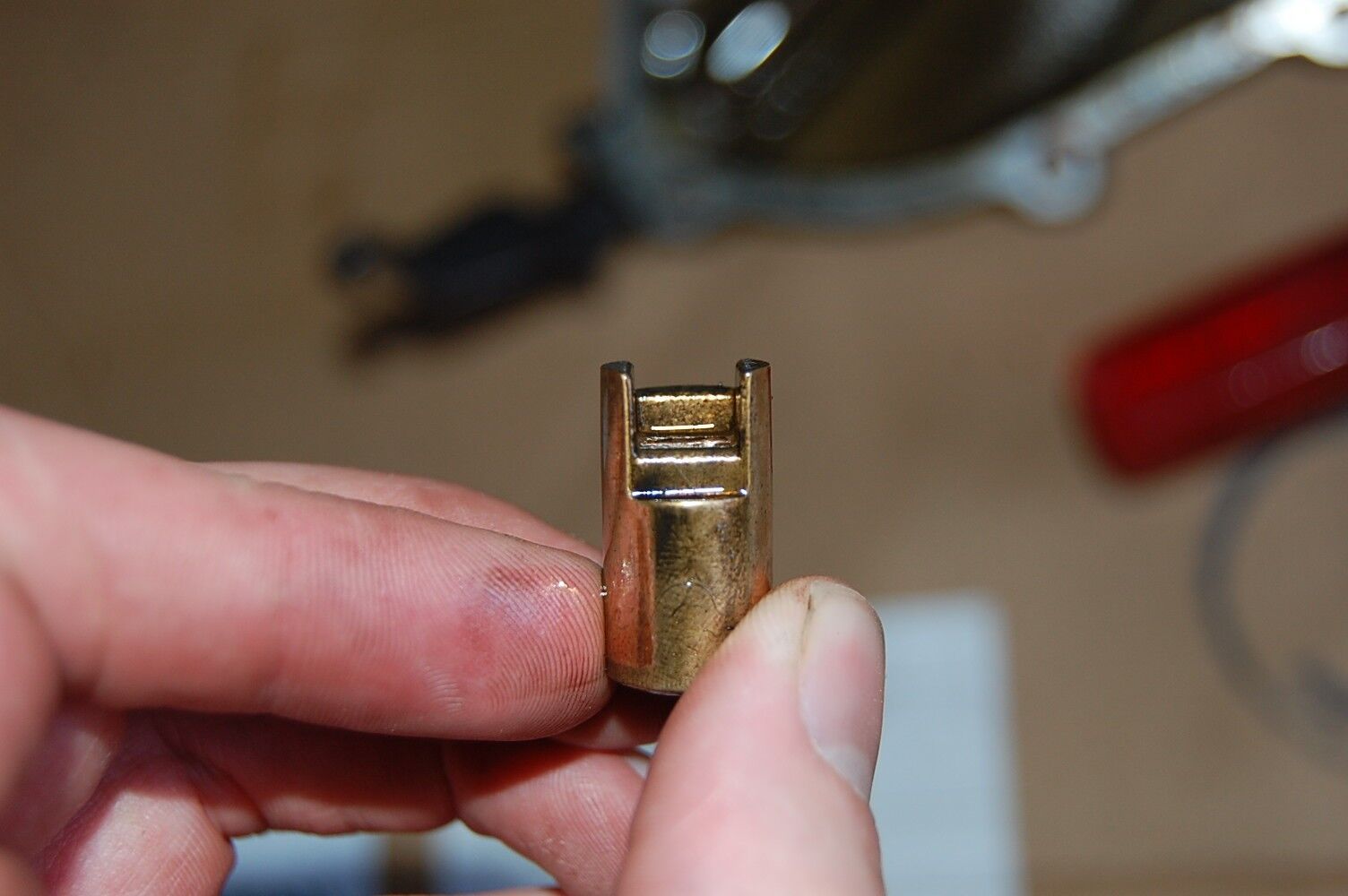

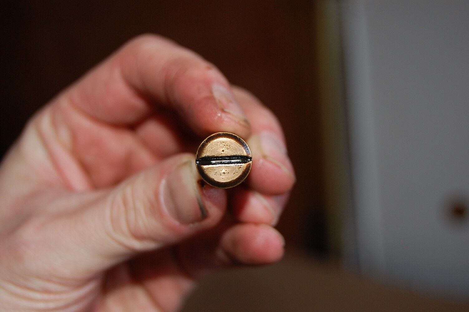

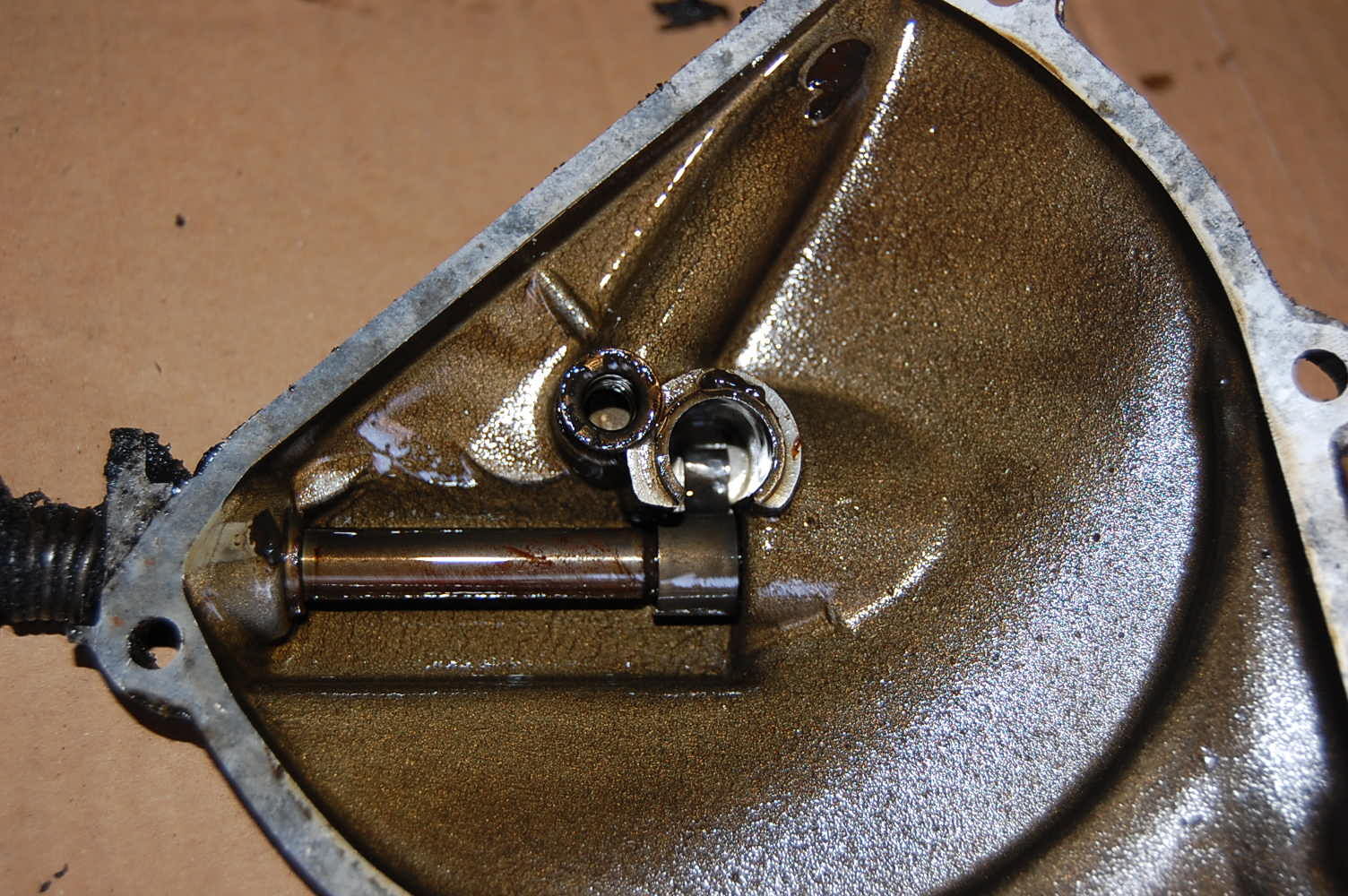

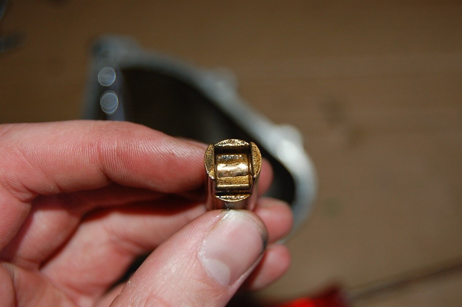

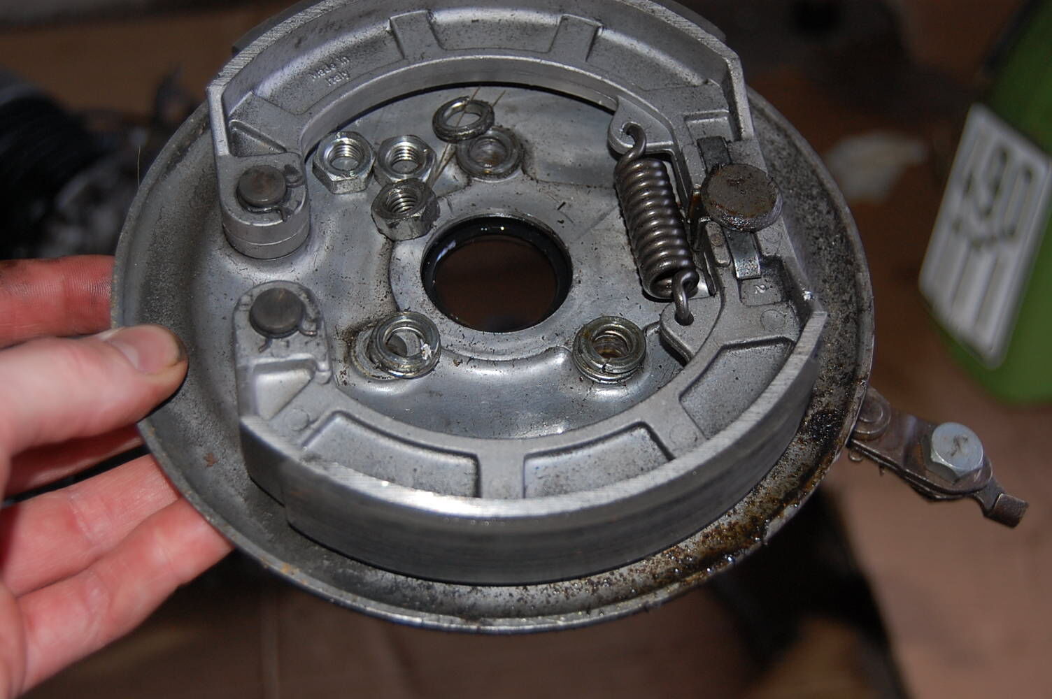

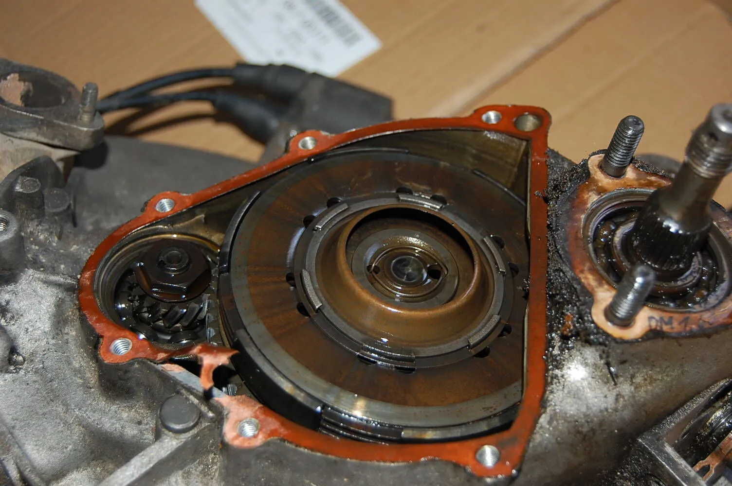

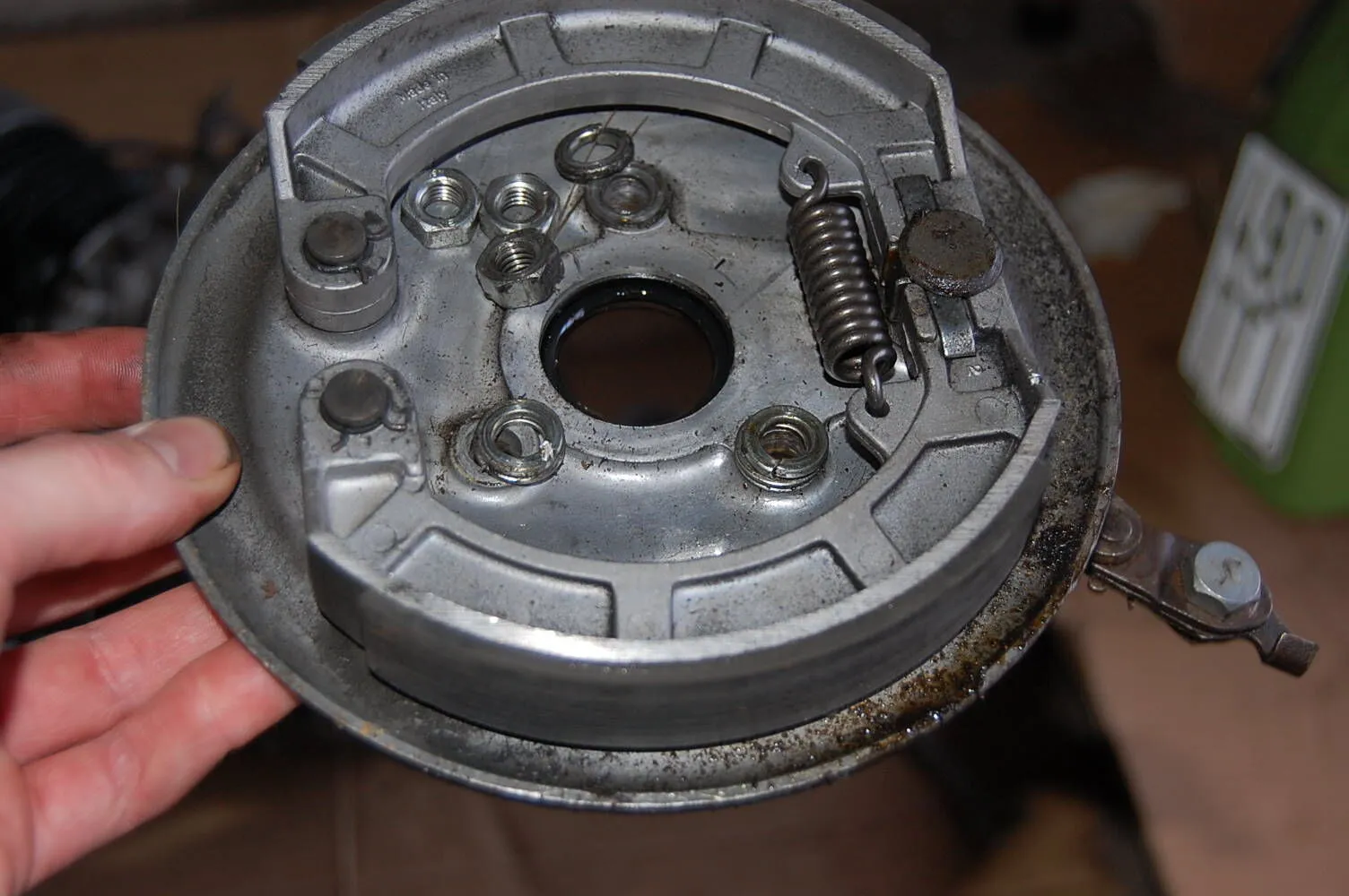

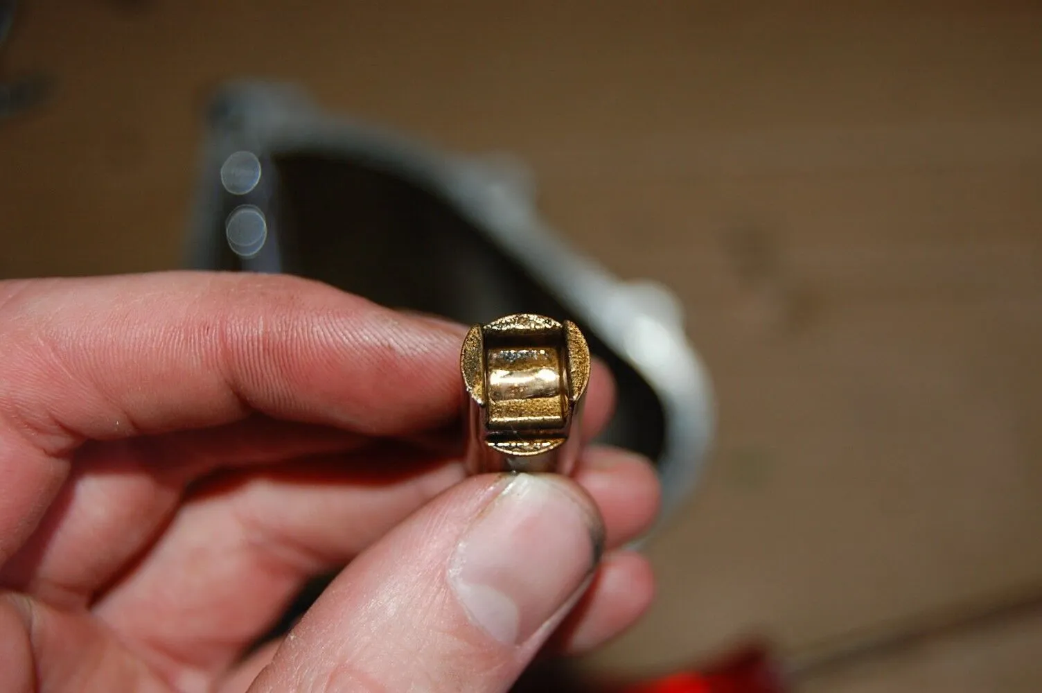

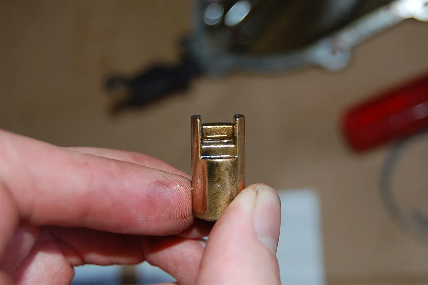

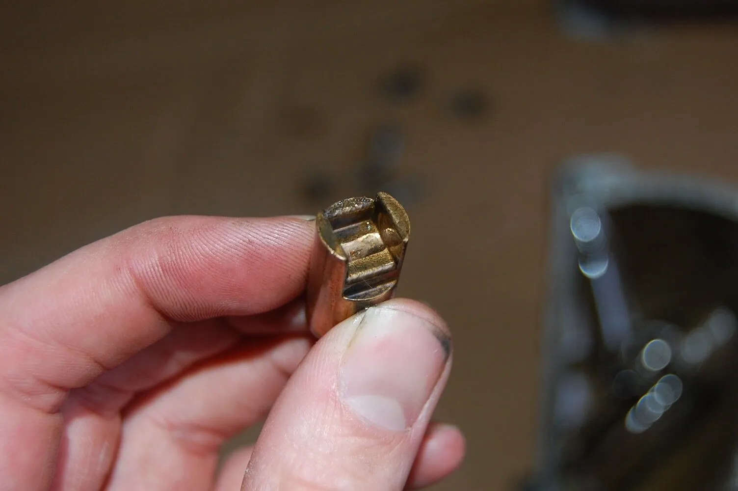

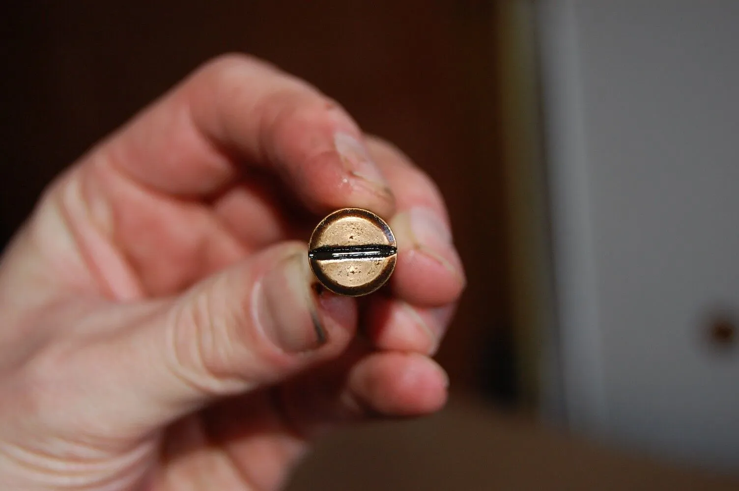

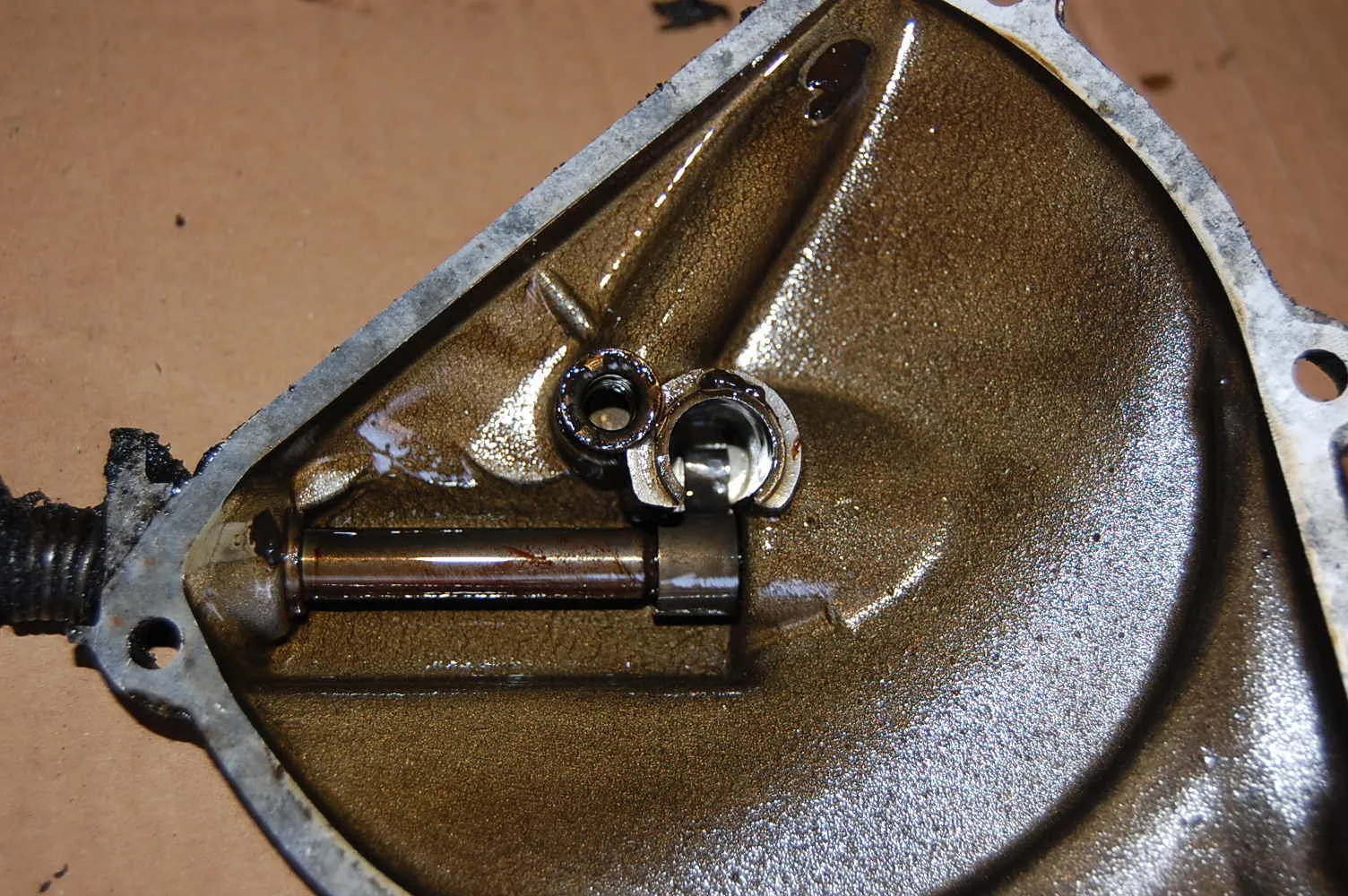

    Vielen Dank schonmal für die schnellen Antworten! Nachdem es ein verdammter Kampf war, die Hinterradmutter zu lösen hab ich es geschafft und auch alles so weit auseinander gebaut. Ich hoffe, dass mit den Bildern hochladen funktioniert. Falls andere Ansichten der Fotos besser wären, kein Problem, sagt mir nur welche, dann mach ich neue.
    Bei dem Kupplungsarm meinte ich, dass ich absolut keinen Druckpunkt spüre. Er geht von seinem Ausgangspunkt bis zum Endpunkt mit der gleichen Kraft zu "schieben". Ich fühle nicht, dass es meinetwegen erst etwas leichter wird und dann von einem Punkt an auf einmal schwerer.
    Mit dem DR Zylinder hast du Recht, hatte die Plastikabdeckung ganz vergessen, war nicht montiert gewesen, deswegen hab ich da gar nicht dran gedacht. Hier nun also die Bilder. Hab auch gleich noch ein Bilder der Bremsbeläge mitgeschickt, damit mir wer sagen kann, ob die noch gut genug sind.

    • March 24, 2011 at 18:05
    Nochmal zum Druckpunkt: Man kann den Kupplungsarm am Anfang bis zu einem bestimmten Punkt normalerweise per Hand drücken. Dann muss aber ein Punkt kommen, wo es nicht mehr weitergeht. Das sollte dann der Moment sein, wo der Kupplungspilz (der, was man auf Deinen Bildern sehen kann, noch einigermaßen o.K. ist) dann auf die Kupplung drückt. Die Kupplung kannst Du dann mit der Hand aber nicht mehr drücken (außer Du bist Hulk :D ). Als Du noch alles zusammen hattest: Wie weit hat sich denn da der Kupplungsarm bewegt? Soweit ich mich errinnern kann, sind es bei meiner 50 N ca. und grob gesagt 1-1,5 cm, bis der Druckpunkt kommt. Achja, die Bremsbeläge gehen noch. Oder bremsen die gar nicht mehr?

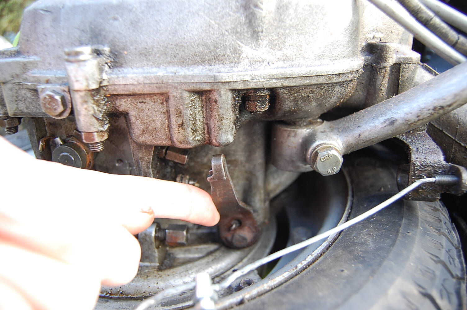

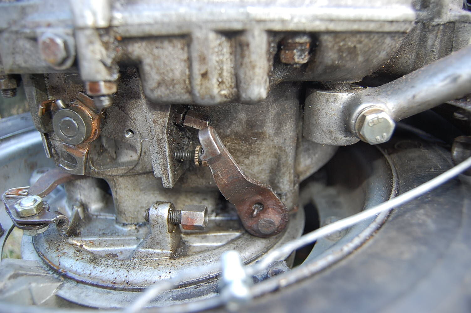

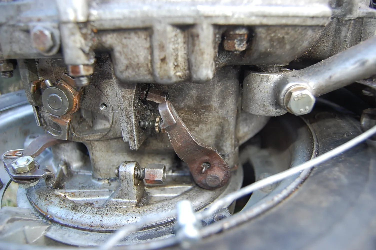

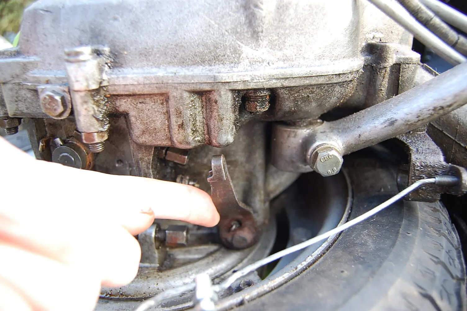

    Ich hab bevor ich den Krams außeinander genommen hab mal 2 Fotos gemacht hab, vom Ausgangspunkt des Hebels und vom Endpunkt, wie weit der Weg ist weiss ich grad nicht. Wenn sich der Druckpunkt natürlich nur durch übermäßige Hulk Kräfte überwinden lässt, könnte das natürlich doch alles richtig sein ;) Ich hab aber echt schon gut gedrückt, fühlte sich nicht so an, als ob da noch was gehn würde. Vlt sagen die Fotos ja was aus.
    Ein Kupplungszug ist drinnen, aber nicht angeschlossen. Ich hatte ihn mal dran, wenn man ihn gezogen hat, ging der Kupplungshebel aber nicht mehr von alle in seine Ausgangsstelllung zurück. Dachte, dass die Feder des Kupplungshebels zu schwach ist. Wenn der Druckpunkt allerdings so schwer überwindlich ist und ich den Kupplungshebel bis zu diesem vorspannen muss, geht da vlt noch was. Werd das morgen mal ausprobieren.

    • March 24, 2011 at 23:09
    Hier ist der Thread in der Maxi66 das Einstellen der Kupplung Schritt für Schritt beschrieben hat. klick mich.

    Hab es dank eurer Hilfe nun hinbekommen, dass die Kupplung funktioniert. Sie trennt sauber und die Gänge lassen sich dann bei der hoffentlich baldigen Probfahrt auch schalten. Leider ist mir bei der Demontage des Kupplungsdeckels die Dichtung gerissen und nun leckt es Öl. Muss nun wohl erstmal ne Zwangspause machen, bis die neue Dichtung kommt.
