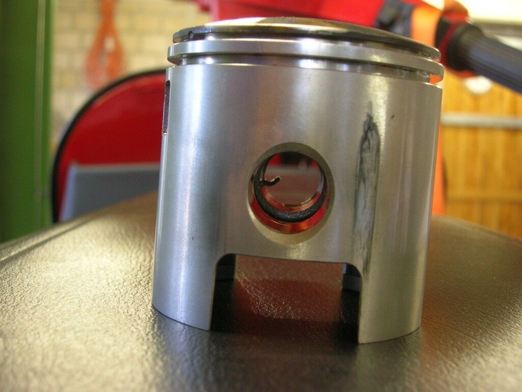

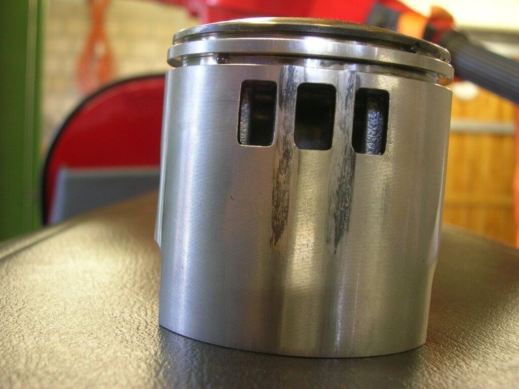

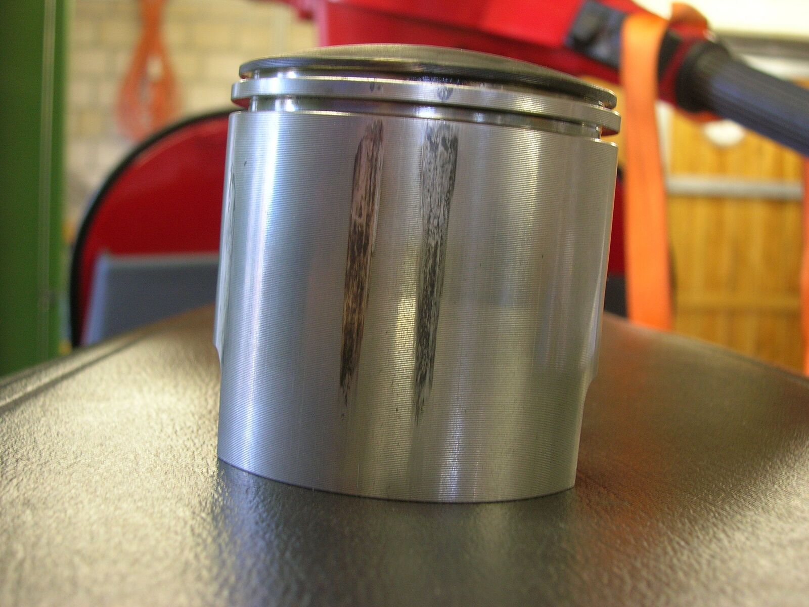

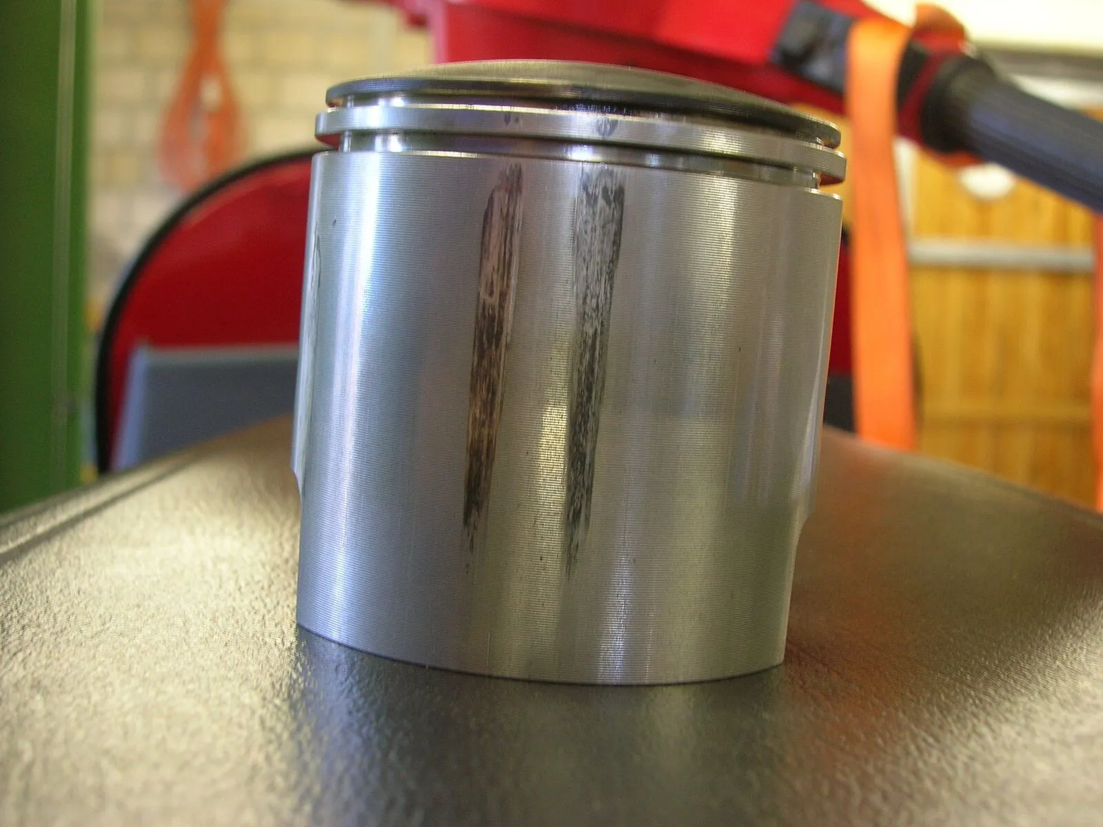

    Meiner einer hat gestern am Roller seiner Tochter auch 'nen DR eingebaut und der hat dann nach 70km kurz geklemmt. Shit.
    Der Alte 135er an meiner Alltagreuse hat diese Mucken nicht gemacht- 40'000 km ohne Mucken. Wer weiß was die grad wieder ins Alu mischen.....
