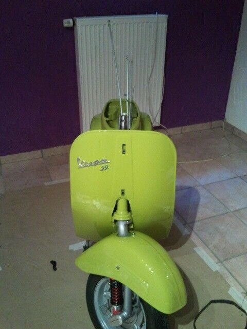

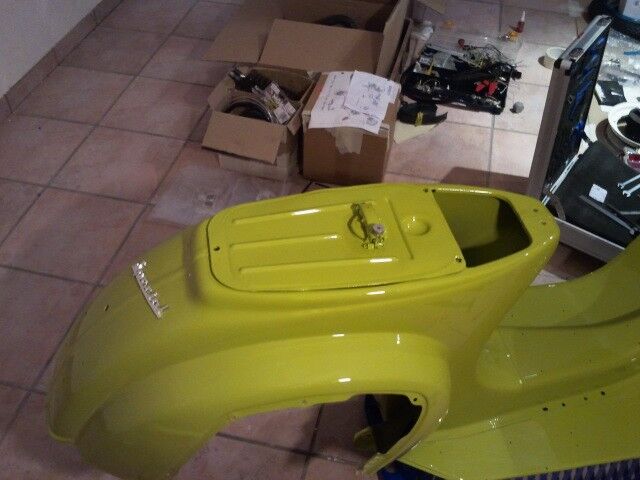

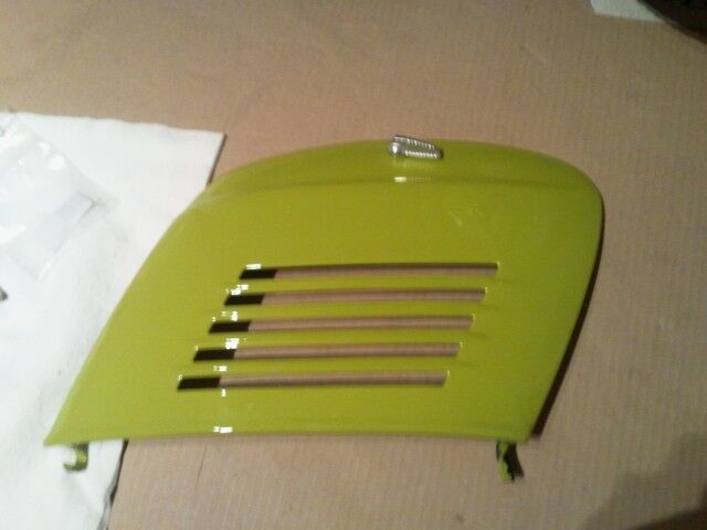

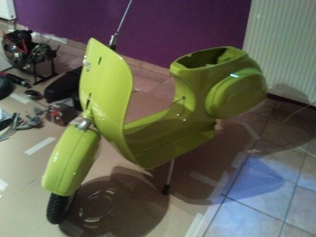

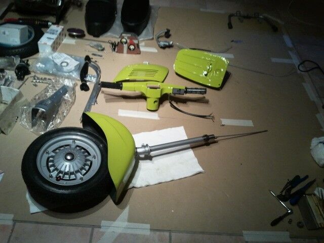

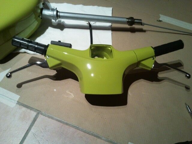

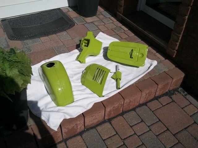

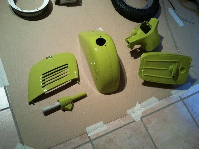

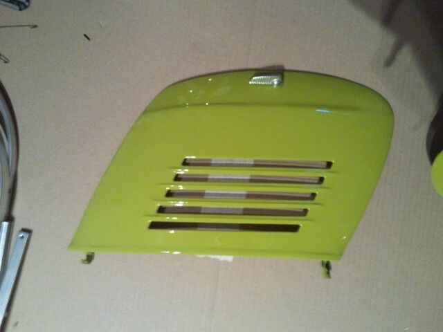

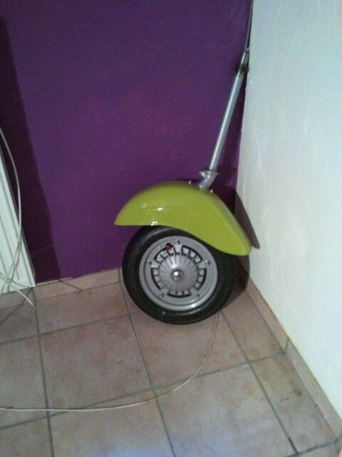

    Nabend zusammen,
    war heute beim lackierer und konnte einige teile mit nehmen,
    das chassie war leider noch in der kabine aber das darf ich morgen holen :love: .
    Hab natürlich mit der Vormontage schon begonnen :+7 .
    Ausserdem habe ich die tele gewachst und poliert.
    Gruß Jan.

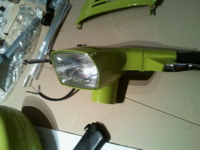

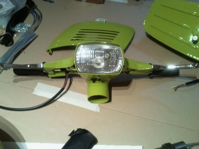

    Nabend,
    Hab am wochenende leider nicht viel geschafft!!!
    habe aber unteranderem meinen neuen Bilux scheinwerfer angepasst damit
    ich den blöden montage rahmen nicht benutzen muss. (Bilux scheinwerfer mit fern und abblendlicht)
    Gruß Jan.

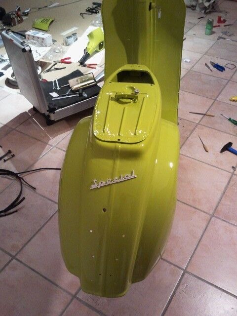

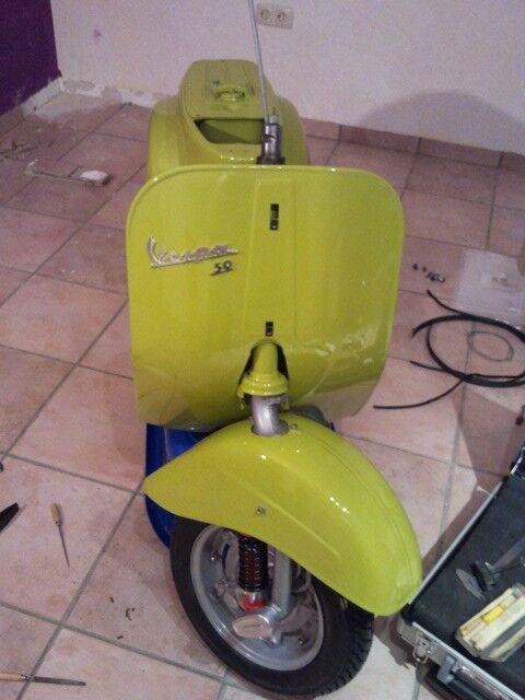

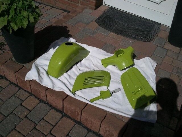

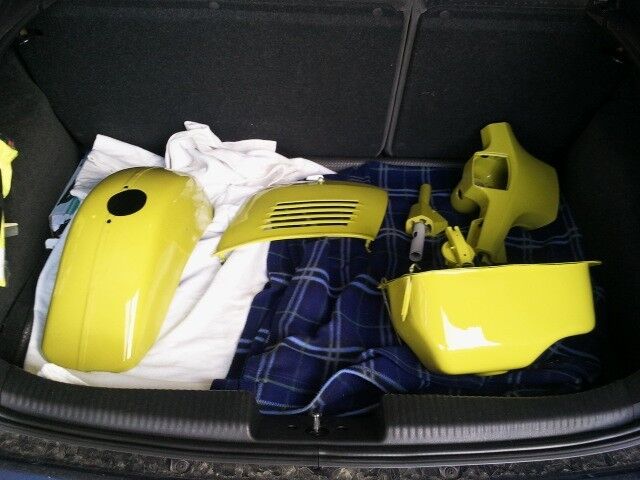

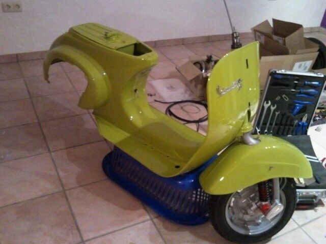

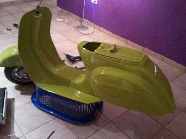

    Nabend zusammen,
    War heute beim Lackierer meine vespa hohlen und hab ein packet mit kleinteilen vom sck bekommen.
    Sorry für die qualität der bilder, das Grün kommt irgendwie nicht richtig rüber :whistling:
    Gruß Jan. :+2

    ....schonmal sehr sauber und grün :+7 ...chef sagt:passt!!--> weiter machen :-4

    Wieso wurde der Seitenklappenhebel mitlackiert? War das bewusst so oder vergessen?
    Die Löcher für die Trittleisten machst du nachträglich? Wär natürlich auch schön gewesen, hätte man die Teile schon vorher angepasst.
    Tankdeckel hattest du auch nicht zerlegt, oder? Ist der Lack dort, beim bewegen der Scharniere, nicht gerissen o.ä.?
    Ist der Vespa 50 Schriftzug vorne nicht etwas zu gerade bzw. sollte er nicht steiler sitzen?
    Vllt. ist das bei der Spezial anders, sorry wenn das jetzt ne Falschaussagen gibt, aber wo sind denn die Befestigungslöcher für das Rücklicht? Ich sehe dort nur das große Loch wo das Kabel rauskommen soll aber die Löcher fürs Befestigen des Lichts seh ich nicht. Dann hast du ja unten 6 Löcher für den Nummernschildhalter oder ?
    Hast du den Rahmen innen versiegelt mit Karosseriedichtmasse oder Hohlraumversiegelung? (nur aus Interesse)
    ...sind ja alles Kleinigkeiten von denen ich hier spreche und du hast natürlich ganz Arbeit geleistet :) ;) Die Farbe ist übrigens ein Traum :+8
    weiter so

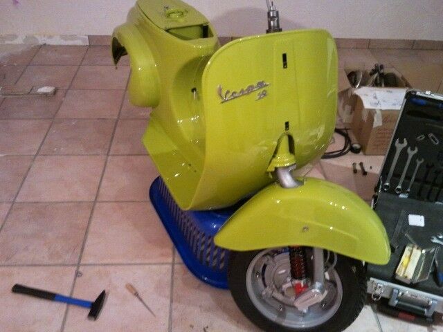

    Nabend zusammen,
    hab heute mal weiter gemacht und den hauptständer und die züge eingebaut.
    Arni. Der Seiten klappen hebel wurde nicht mitlackiert der ist verzinkt.
    Die löcher für die trittleisten sind bereits vorhanden kann man auf den Bildern nicht richtig erkennen.
    Tankdeckel war nicht zerlegt das stimmt nein der lack ist nicht gerissen hat aber auch keine verbindung an den
    bewegbaren stellen!
    Die Schriftzugform von "Vespa" ist nicht original musste die löcher so anpassen ohne zu viele neue zu machen ;)
    Die befestigungslöcher für das rüli sind die ersten zwei löcher unter dem "Kabelloch"
    Ich hatte vor den Rahmen mit hohlraumversiegelung zu behandeln aber erst wenn die züge und der kabelbaum drinne sind
    wegen der sauerrei :whistling: .
    Gruß Jan.

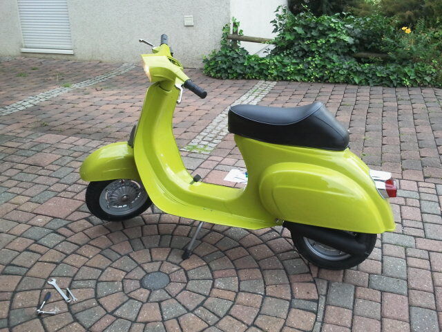

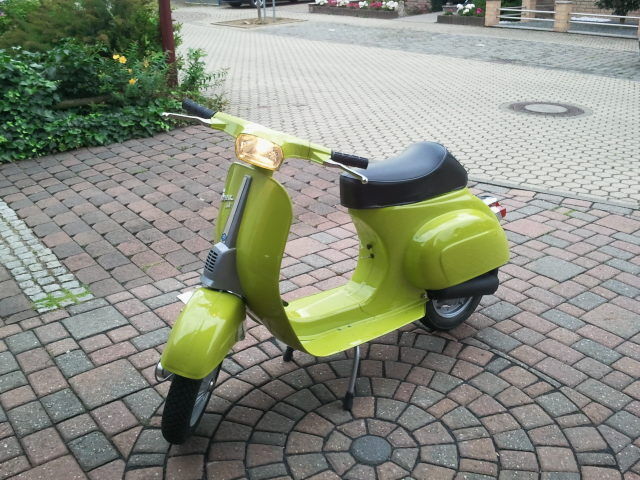

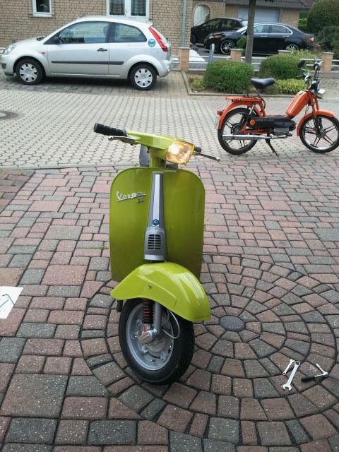

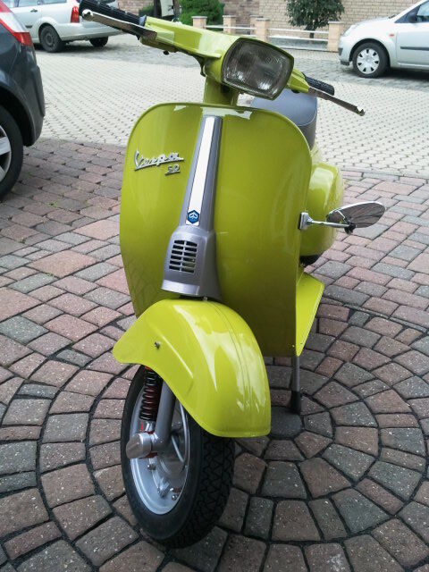

    Nabend zusammen,
    war heute wieder fleißig, hab alle züge montiert und eingestellt (Schaltet sehr schön ;) )
    Habe den kabelbaum doch noch durch das gummi bekommen und teilweise angeklemmt (Hab leider keine Rüli Birnchen)
    Dann hab ich noch einen Bumm Klemspiegel montiert. (Aber zu hoch wie ich auf anderen Bildern erkennen konnte)
    Bin mal ne kleine runde durchs dorf gefahren :love: (Video im stand folgt)
    Gruß Jan.

    Ich finde, dass der Spiegel an der Stelle ganz gut aussieht. Kannst Du denn darin was sehen? Oder meinst Du nur der ist zu hoch weil die anderen tiefer montiert sind? Ist echt toll geworden Deine Vespa!
  • VespaRacerV50S
    625
    120
    Girbelsrath
    V50 Special
    • July 22, 2011 at 21:46
    • #137
    Erst mal Danke, ich kann an und für sich genug sehen aber bei anderen hängt er tiefer, hab den nach gefühl und aussehen aufgehängt ;)
    Also hängen lassen? ?(
  • Mediakreck
    4,983
    911
    Dort wo der Pfeffer wächst
    v5x2t mal 2
    • July 22, 2011 at 21:52
    • #138
    nich hängen sondern klemmen ;)
  • VespaRacerV50S
    625
    120
    Girbelsrath
    V50 Special
    • July 22, 2011 at 21:57
    • #139
    Also klemmen lassen :P
  • Aerobert
    560
    104
    HSK
    50 N Spezial
    • July 22, 2011 at 22:11
    • #140
    Klemmen lassen! :thumbup:
