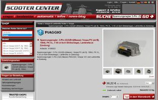

    sers. hab mir eine vespa PK 50 XL von 1986 von einem freund geliehen. da ist der hupengleichrichter kaputt. es brennen ständig die lampen durch. hab diese gefunden weiss nur nicht ob die auch passt. da steht immer was mit estart dabei. nun weiss ich nicht ob die nur für estart ist oder auch für die zum antreten. so eine ist das nämlich. bin grad am auseinander bauen sauber machen und so zeug. über hilfe wäre ich sehr dankbar. das ist sie.

    Das ist der Hupengleichrichter, der ist nur für die Hupe zuständig. Wenn die Birnen durchbrennen ist der Spannungsregeler kaput. Wenn Du einen Hupengleichrichter hast, hast Du auch keine Batterie, dann ist das dieser Spannungsregeler.

    Da kann ich "kasanova" nur zustimmen, siehe mein Beitrag zu diesem Thema:
    --)hupengleichrichter oder spannungsregler

    danke euch. hab mir das zeug mal bestellt und dann schaun wir mal.
