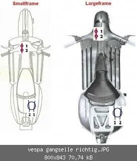

    Wierum die schaltzüge gehören siehst du auf dem bild hier:
    beim schltung einstellen gehst du am besten wie folgt vor:
    1. griff auf den leerlauf stellen (am besten hält eine zweite person den fest)
    2. unten am motor in den leerlauf schalten (hinten hochbocken mit enr getränkekiste und das rad etwas drehen, dann gehts einfacher)
    3. beide schaltzüge richtig herum durchziehen und die einstellschrauben zu 2/3 reindrehen
    4. zug straff ziehen und schraubnippel bis zum anschlag drauf
    5. schraubnippel festziehen
    6. gucken ob die züge straff genug sind , ansonsten einstellschraube weiter raus drehen
