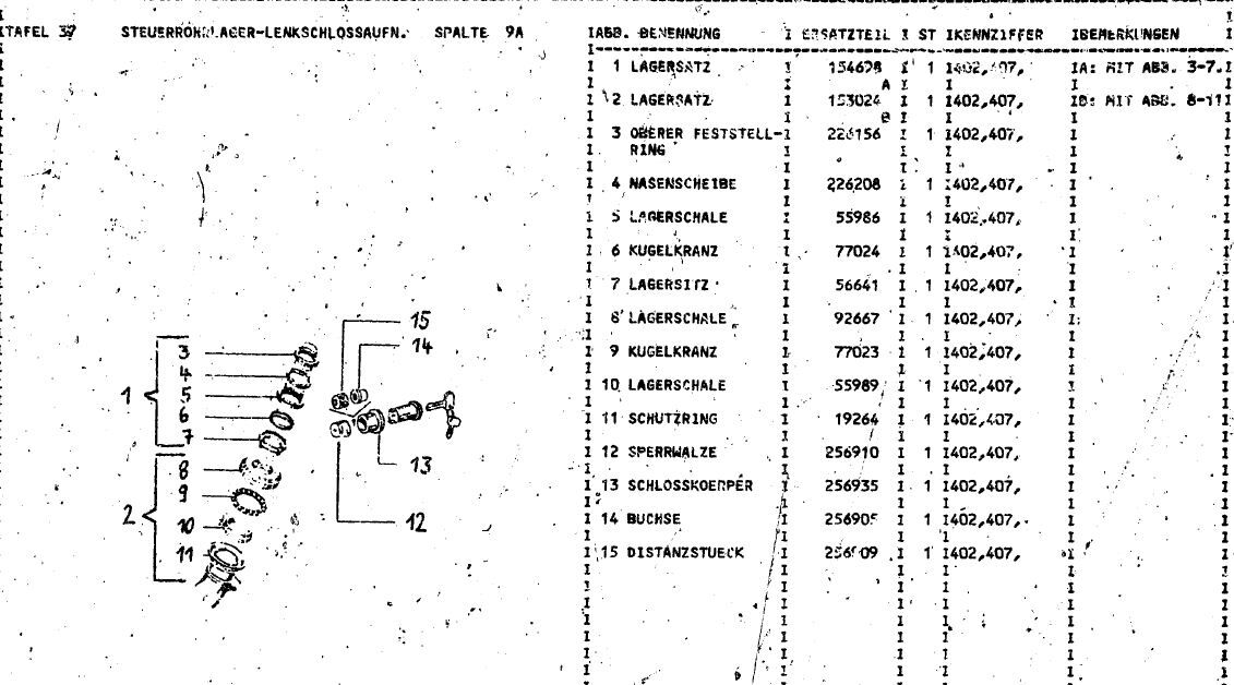

    ich muss ein komplett neues Schloss in meine Vespa bauen! Momentan baumeln da noch zwei Kabel, die wenn ich sie zusammen machen die Vespa ausgehen lassen!
    Ich bin Schon soweit, das ich einen Normalen Schlossatz mit Schloss brauche + Schloßkörper!
    Was brauche ich noch? Worauf ist beim Einbau zu achten? Wo werden die Kabel angeschlossen?
    Danke für eure Hilfe!
    • March 30, 2011 at 09:01

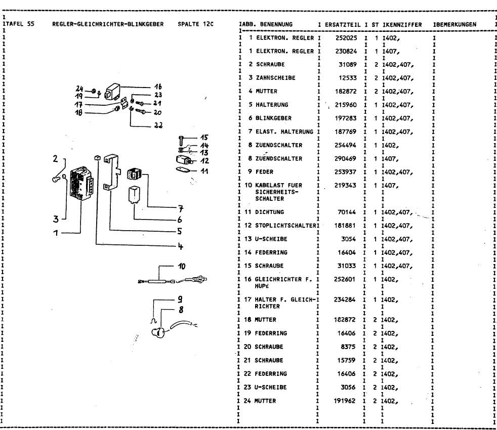

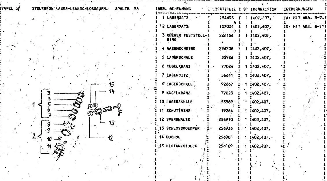

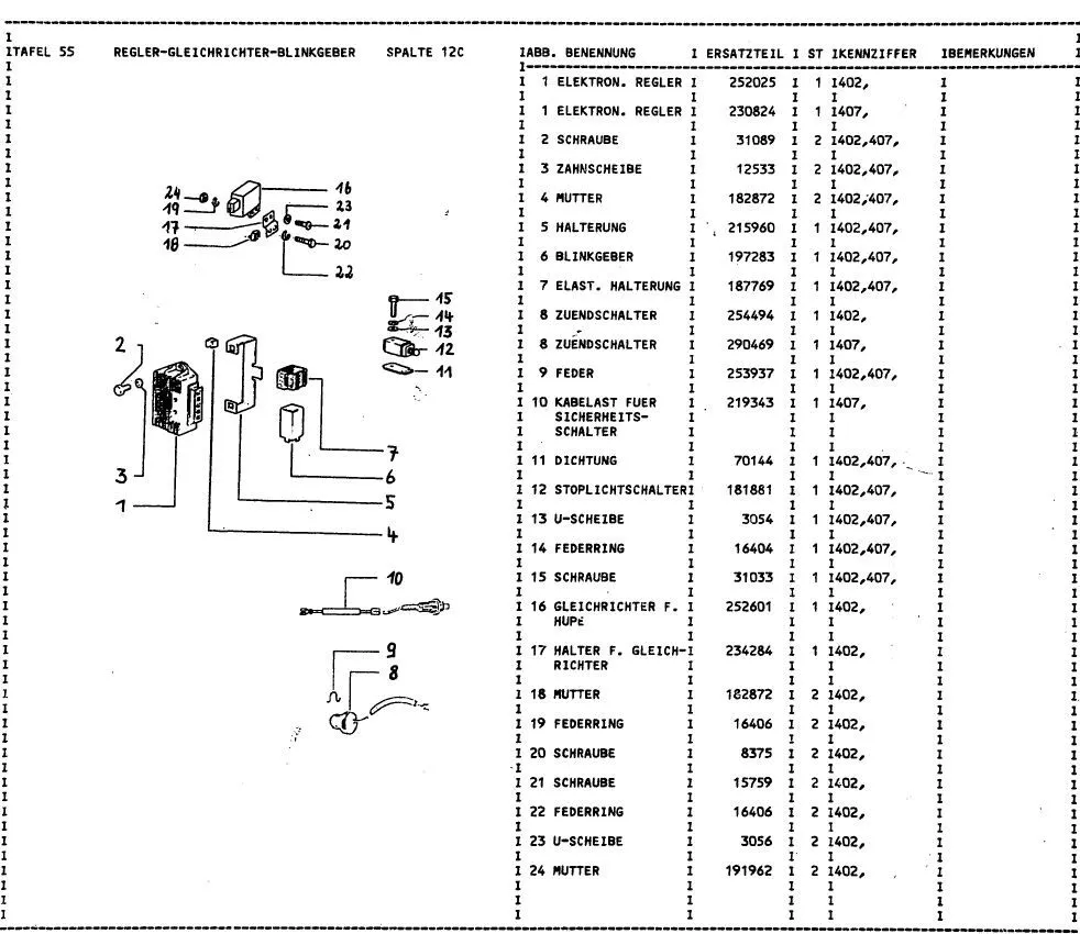

    Au scheiBE da hast Du ein dickes Problem, den Schlieszylinder bzw die beiden Schlieszylinder sind leicht zu bekommen um 20 Euro bei Ebay, auch der Schlsskörper ist kein Problem (bei einem der Onlinehändler). Aber dann kommst´s die Sperrwalze die Buchse und das Distanzstück sind schlecht zu bekommen. Weiter kann man diese drei nur bei AUSGEBAUTEM Gabelrohr einbauen.
    Die Teile sind auf dem Anhang zu sehen. Nicht zu vergessen den Zündschalter und dessen Halteklammer (Bild 2 Teil 8 und9)

    Habe dasselbe Problem......Originalschloss habe ich schon besorgt! Mir fehlt das schwarze Distanzstück!!!
    Wo bekomme ich das her????
    • July 4, 2011 at 14:36
    Das ist die eine million Euro frage, gibt es nicht mehr, must halt schauen wer eine Vespa schlachtet.

    Das sollte das Distanzstueck sein! http://vespaonline.sip-scootershop.com/EN/Products/Di…g+lock_25690900
