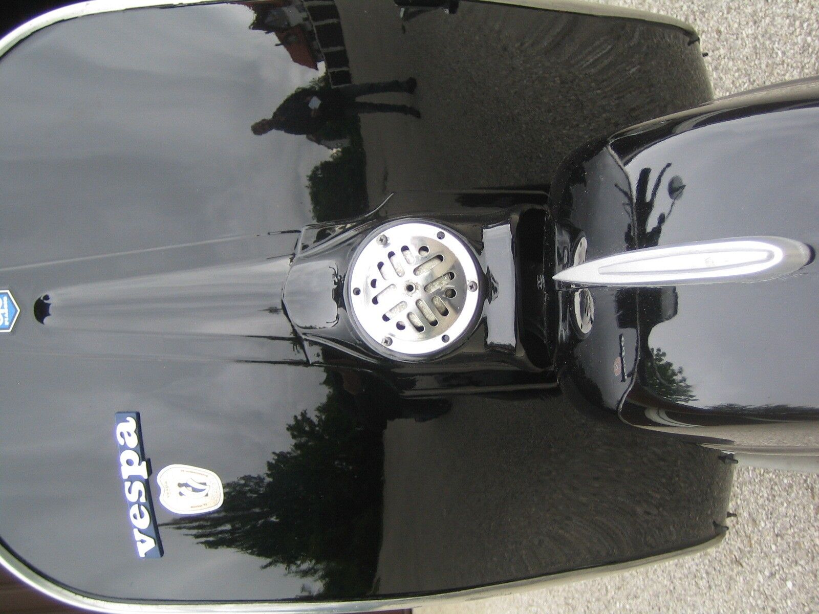

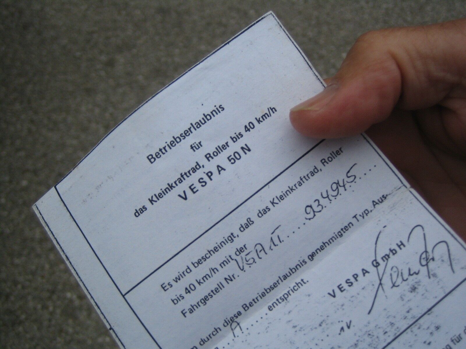

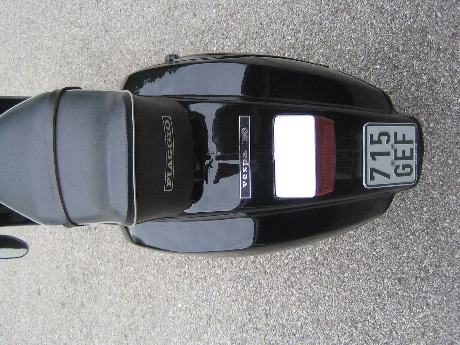

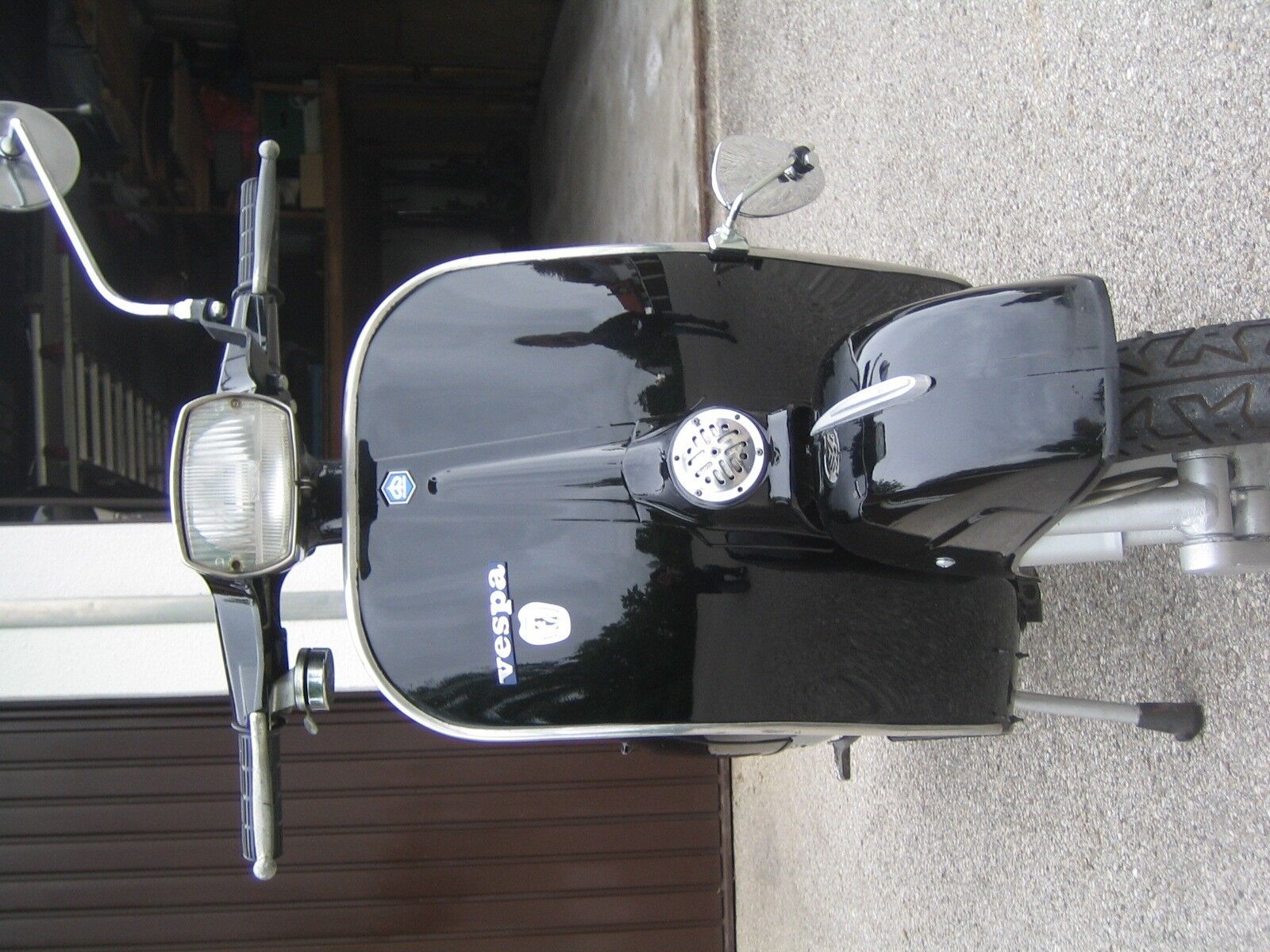

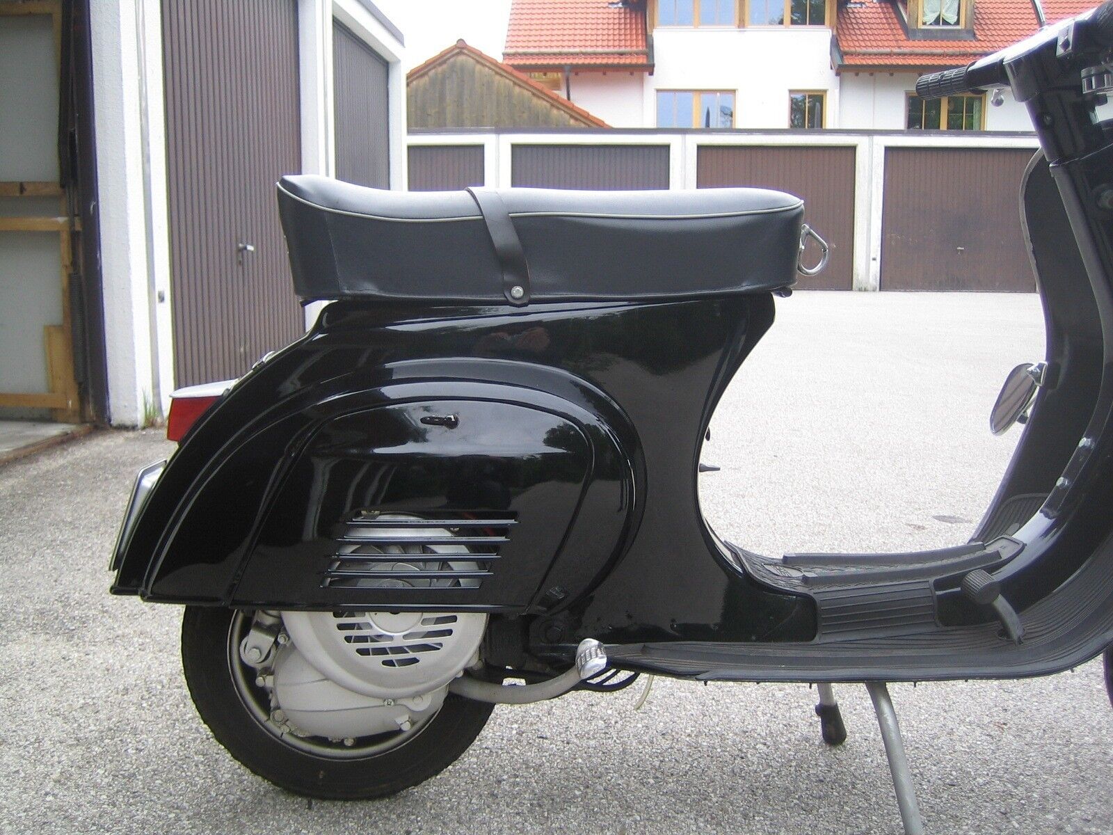

    hier die fotos:
    bin gespannt :)
    danke!

    Also laut scooterhelp hast du (noch nicht) eine 1981er Vespa 50/R.
    Diese waren eigentlich mit nem Rundlenker ausgestattet (bin mir nicht sicher, aber ich glaube das Rücklicht ist auch von ner Spezial).
    Wahrscheinlich wurde der Rundlenker bei der letzten Restauration wegen einem Defekt durch den günstigeren Speziallenker ersetzt.
    Tut der Optik aber keinen Abbruch, ich finde die sieht echt schick aus. Lackbild 1A was man auf den Bildern erkennen kann.
    Was ist mit dem Trittbrett? Unter der Gummimatte sammelt sich immer viel Schmodder und da setzt auch gerne Rost an...
    Ah, muss mich verbessern, auf dem 4. Bild kannst du die Motorschwingenschraube erkennen. Diese wurde anscheinend mitlackiert was darauf schließen lässt, dass der Motor zum lacken nicht ausgehängt wurde --> höchstwahrscheinlich Pfusch.
    Biete nix mehr an...

    • May 21, 2008 at 17:38
    Unter dem Trittbrett sieht auch alles gut aus...also kein rost oder dergleichen ...
