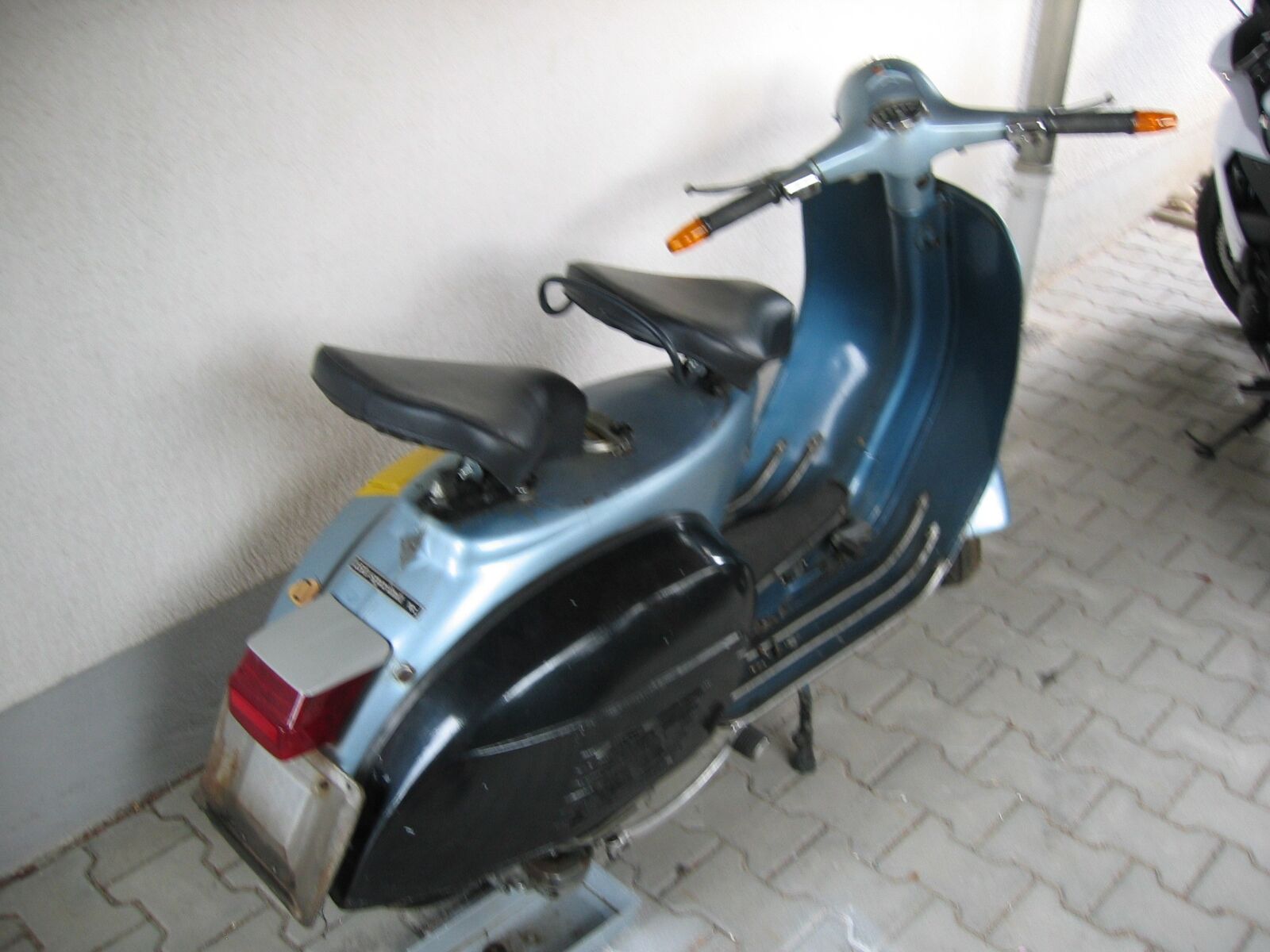

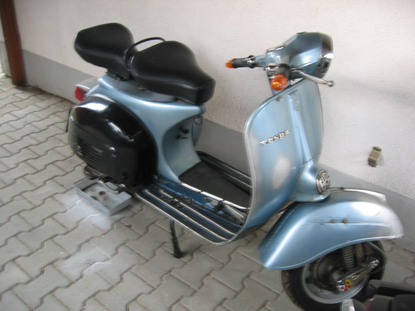

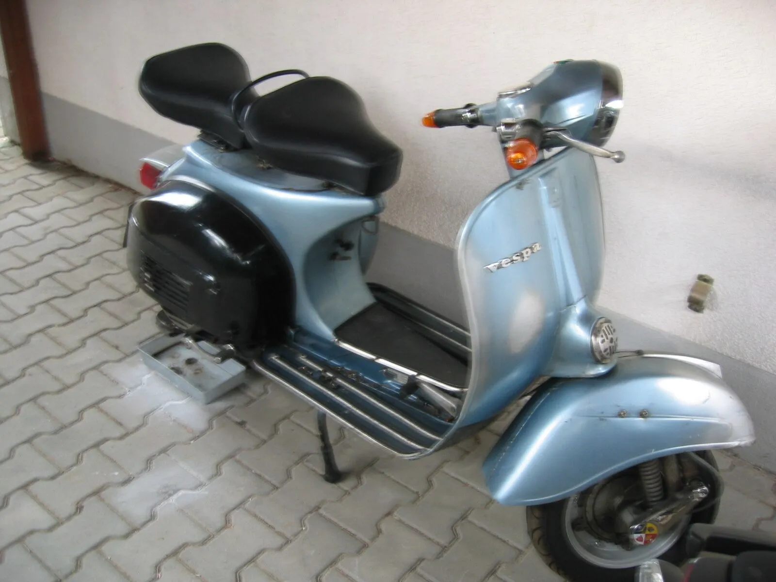

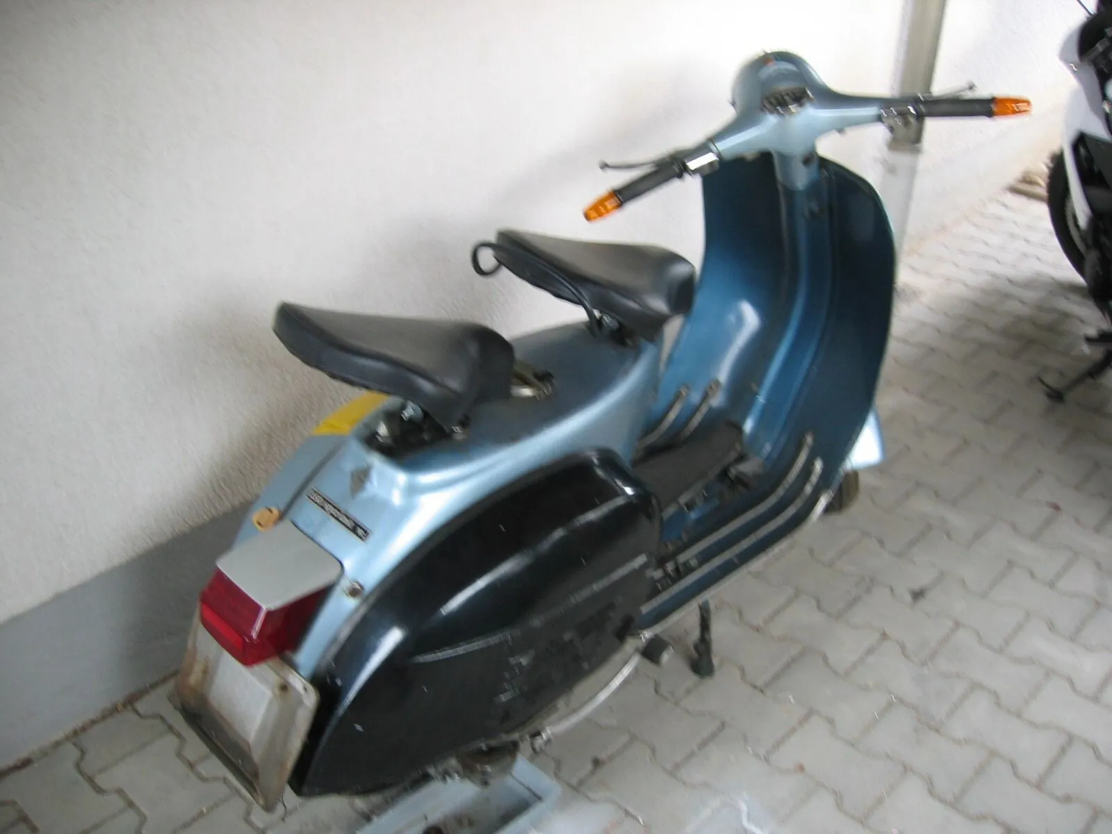

    Hier mal der Ausgangszustand in Fotoform:

    Wo liegen die Problemzonen?
    - Rahmen: Der Lack ist immer Eimer, teilweise großflächig abgeplatzt, und ausgebessert.
    - Daher soll der alte Lack runter.
    - Blechschäden und Rost sollen elimiert werden. Die größten Schäden hier sind: Eine Querstrebe unter dem Trittbrett, die sich außen gelöst hat, und die linke Seitenbacke ist unten durchgerostet.
    - Nach dem Vorbild von Opferkind's PX hier aus dem Forum soll der Rahmen am Ende mit einer Brantho-Korrux-Rollung in silber-grau seidenmatt versehen werden (ich benutze bewußt nicht das Wort Lackierung - das klingt in diesem Zusammenhang zu hochtrabend)
    - Das Fahrwerk soll überholt werden und mattschwarz lackiert werden.
    - Die Elektrik soll überholt werden (neuer Kabelbaum)
    - Der Motor soll fürs Erste original bleiben, benötigt eventuell auch eine Überholung.

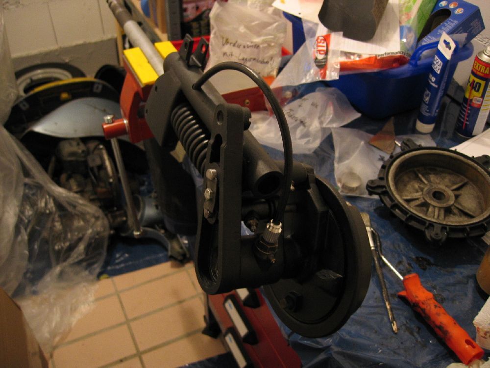

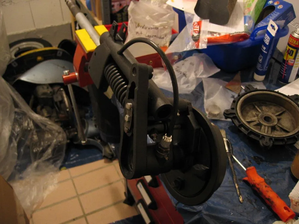

    Soweit der Plan - wie weit bin ich schon gekommen?
    Die Vespa ist in die Hauptbaugruppen Rahmen, Motor und Gabel zerlegt. Im Moment widme ich mich gerade der Überarbeitung/Lackierung der Gabel. Diese habe ich in ihre Einzelteile zerlegt, um das Steuerrohr und die Schwinge nach gründlichem Entrosten mattschwarz zu lackieren.
    In diesem Zusammenhang meine erste Frage: Um die Entrostung gründlich machen zu konnten, würde ich gerne auch den großen Blechring ("Staubschutzblech" -Teil 14 in der SIP-Explosionszeichnung: ) entfernen, der an der Schwinge angebracht ist. Wie bekomme ich den Ring ab? Er scheint auf die Bremsegrundplatte draufgeschrumpft zu sein?

    So, ein guter Tag. Ein paar gezielte Hammerschläge, und der Ring war ab, ohne allzu verbeult gewesen zu sein. Ist bereits gerichtet und entrostet. Des weiteren kam heute mein Päckchen mit Brantho Korrux Nitrofest in Mattschwarz. Wie steht so schön auf der Dose - "Das Meisterstück der Brantho-Farben-Fabrik".
    Das Steuerrohr, die Bremstrommel und die Schwinge haben bereits einen ersten (Teil)Anstrich/Rollung bekommen. Nach dem Entrosten und Säubern aller Teile mit Stahl- und Messingbürsten für Bohrmaschine und Dremel (gesandstrahlt habe ich nicht) und sorgfältigem Nachreinigen/Entfetten mit Bremsenreiniger habe ich die Farbe mit Pinsel und Rolle nur sehr sparsam aufgebracht und immer darauf geachtet, mit der Rolle diese geringe Menge auch gleichmäßig zu verteilen. Nur in engen Ecken habe ich den Pinsel verwende. Verdünnt habe ich das Brantho nicht. Der erste Eindruck vom Ergebnis ist sehr gut. Nach dem Antrocknen verlor die Schicht ihren Glanz und wirkte schon sehr gleichmäßig. Auch haben alle Teile die Farbe gut angenommen. Nach Trocknen werde ich noch eine zweite Schicht auflegen. Wenn die Teile fertig sind, gibt's Fotos.

    Update: Alle Teile der Gabel außer der Feder sind mittlerweile schwarz, teilweise muss ich aber noch kleine helle Stellen nachbessern, daher (noch) keine Fotos. In der Zwischenzeit habe ich bereits neue Achslager eingezogen, mit Hilfe eines Gefrierschranks zum Vorkühlen der neuen Lager und einer Gewindestange mit passenden Muttern und Beilegscheiben war das einfach zu erledigen.

    Ich hab gerade die Gabel wieder zusammengesetzt ... mann mann mann, was für ein Gezerre mit der Feder! Wie weit muss die denn auf den unteren Federteller gedreht werden? Ich habe den Teller zuerst unten auf dem unteren Halter fest angezogen, dann die Feder mit dem oberen Halter eingesteckt und unten wieder reingedreht. Das Ganze ging dann so ca. eine halbe Umdrehung. Reicht das? Oder muss die Feder soweit drauf, bis der Teller mit seiner Aussparung bündig mit dem Ende der Federwicklung abschließt (ich hoffe, Ihr versteht was ich meine!).
    Ansonsten habe ich das Gefühl, dass sich die Achse nur recht stramm dreht. Ohne Bremstrommel kann ich sie nicht mit der Hand in Schwung versetzen, mit Bremstrommel drauf dreht sie sich etwa eine gute halbe Umdrehung. Mit Rad habe ich noch nicht probiert. Ein Rastmoment konnte ich an der Achse nicht feststellen. Die Lager ohne Achse liefen auch nicht so, dass ich sie in Schwung versetzen konnte. Muss ich mir da jetzt Sorgen machen, dass ich Murks gebaut habe?
