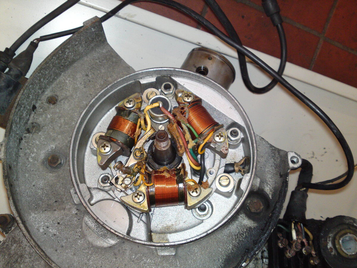

  • Dirty Harry
    115
    V50
    • April 1, 2011 at 22:43
    Hier meine ZGP
      • 238.91 kB
      • 1,200 × 900

  • dark_vespa
    muffi_darky
    28,720
    5,574
    Kleinblechverstümmler
    • April 2, 2011 at 00:30
    Ich gehe davon aus, dass du folgende Farbe am Ende hast:
    Schwarz
    Türkis bzw Grün
    Rot
    Gelb
    Orange
    In deinem Fall müsstest du einen Funken bekommen, wenn du Orange und Schwarz brückst.

  • Dirty Harry
    115
    V50
    • April 2, 2011 at 00:47
    Ich hab wie auf dem Foto: Grün, Gelb, Rot, 2x schwarz
    • April 2, 2011 at 00:50
    Die Spule gegenüber dem Kondensator - da geht doch ein oranges Kabel weg, an der Stelle ist normalerweise blau, wie oft wechselt das denn die Farbe bis es im Kästchen ankommt ?

  • Dirty Harry
    115
    V50
    • April 3, 2011 at 17:09
    Bei der unteren Spule (falls du die meinst) gehen 2 Gelbe kabel weg (sehen auf dem Foto ein wenig orange aus). Eine davon glaub ich geht zum Unterbrecher und das andere zur linken Spule ?°
    • April 3, 2011 at 17:40
    Das von der linken Spule ist ja nur ein Lötpunkt im Plastik, das hat keinen Kontakt zur Spule.
    Brück mal dieses Gelbe mit Schwarz

  • Dirty Harry
    115
    V50
    • April 3, 2011 at 17:55
    Also ich habs genauso gelötet wie zuvor. Kannst du mir sagen für was die spulen jeweils sind?
  • michak
    235
    47
    Stuttgart-Degerloch
    V50N
    • April 3, 2011 at 23:44
    Auf Deinem Bild:
    Links 11 Uhr=Blinkerspule(i.d.R gelbes Kabel))
    Rechts 1 Uhr= Lichtspule(i.d.R. grünes Kabel)
    Unten 6 Uhr = Zündspule Primärwicklung und Bremslicht.
    Von Letzterer geht ein Kabel (normalerweise rot) an Kondensator und Unterbrecher.
    Das zweite (normalerweise blau) über Bremslichtschalter bzw.Bremslichtbirne an Masse.
    Wenn Du nun keinen Kabelbaum angeschlossen hast fehlt logischerweise diese Masseverbindung.
    Also hast Du keinen Zündfunken.
    Wenn Deine Kabelfarben nicht stimmen nimmst Du von dieser Spule das Kabel das nicht zum UK/Kondensator geht und verbindest es mit Masse.
    Dann funkts auch.

  • Dirty Harry
    115
    V50
    • April 4, 2011 at 21:48
    Also Männer, vielen Dank! Fehler war wie von euch gesagt die Masseleitung! War trotzdem ein wenig stolz auf mich, nach komplett erneuerung des Motors nach dem 3ten mal durchtreten angesprungen :)
    Mein Problem war, dass ich bisher nicht verstanden hab, warum jede meiner 5 Kabel zueinander Durchgang haben, bzw. alle 3 Spulen mit dem Anker verbunden sind ?!?!
    Ihr seid spitze :)
