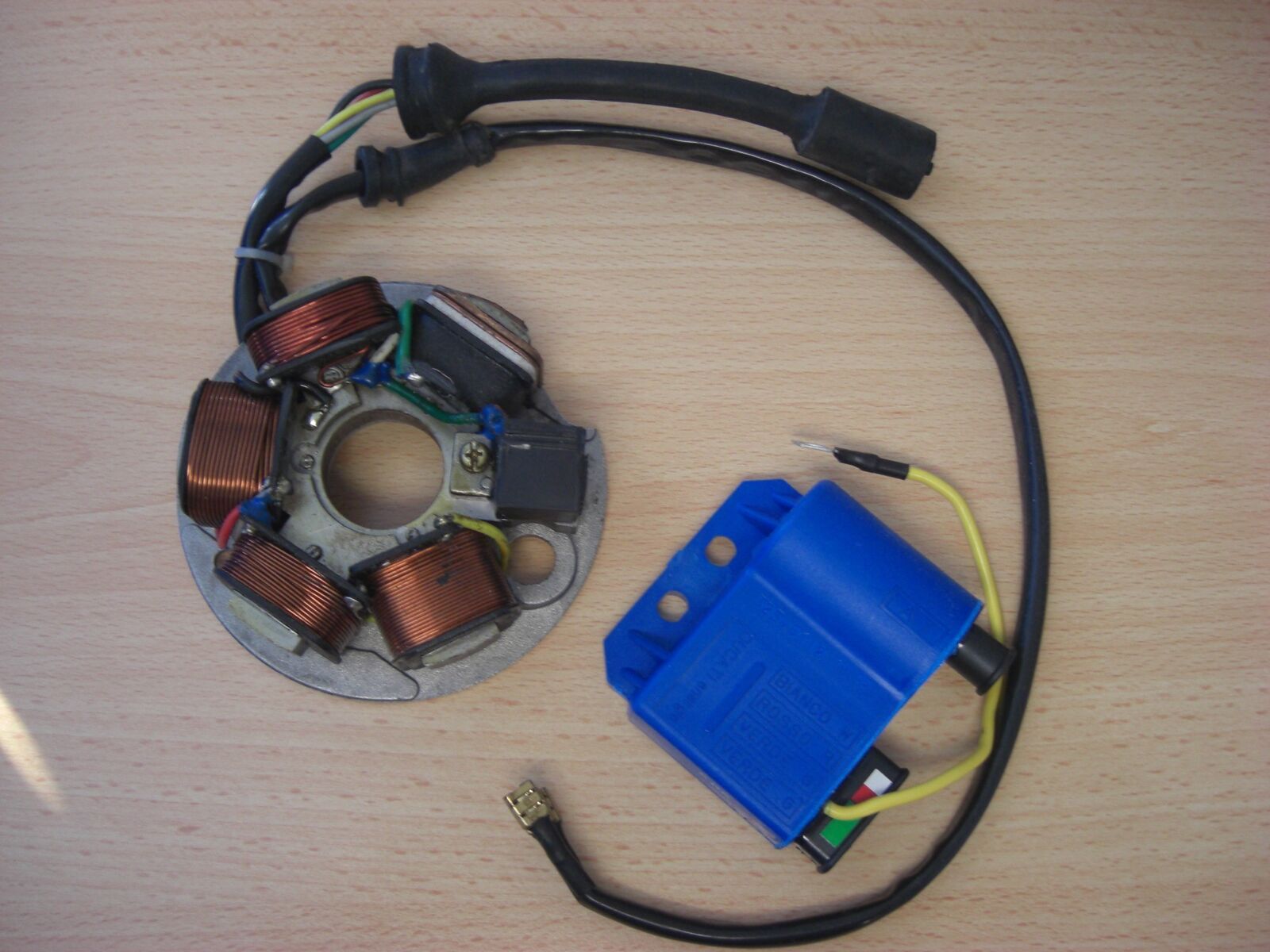

    war heut beim vespa händler und hab was für nen hunderter abgestaubt!
    passt das! 3Kabel pick up und nochmal 5 kabel?
    müsst dann halt den komischen stecker abschneiden! deshalb frag ich lieber nochmal!
    Gruss sideshow

    das passt. den momischen stecker brauchst nicht abschneiden, einfach die kabel aus dem stecker popeln und entsprechend stecker anlöten. von den 5 kabeln musst du 2 miteinander verbinden.
    grau mit gelb verbinden.
    rot an den Spannungsregler-Eingang (=wo früher das blaue Kabel war).
    grün geht wie gehabt an den Killschalter und schwarz ist Masse.
    Gruß,
    bubu
