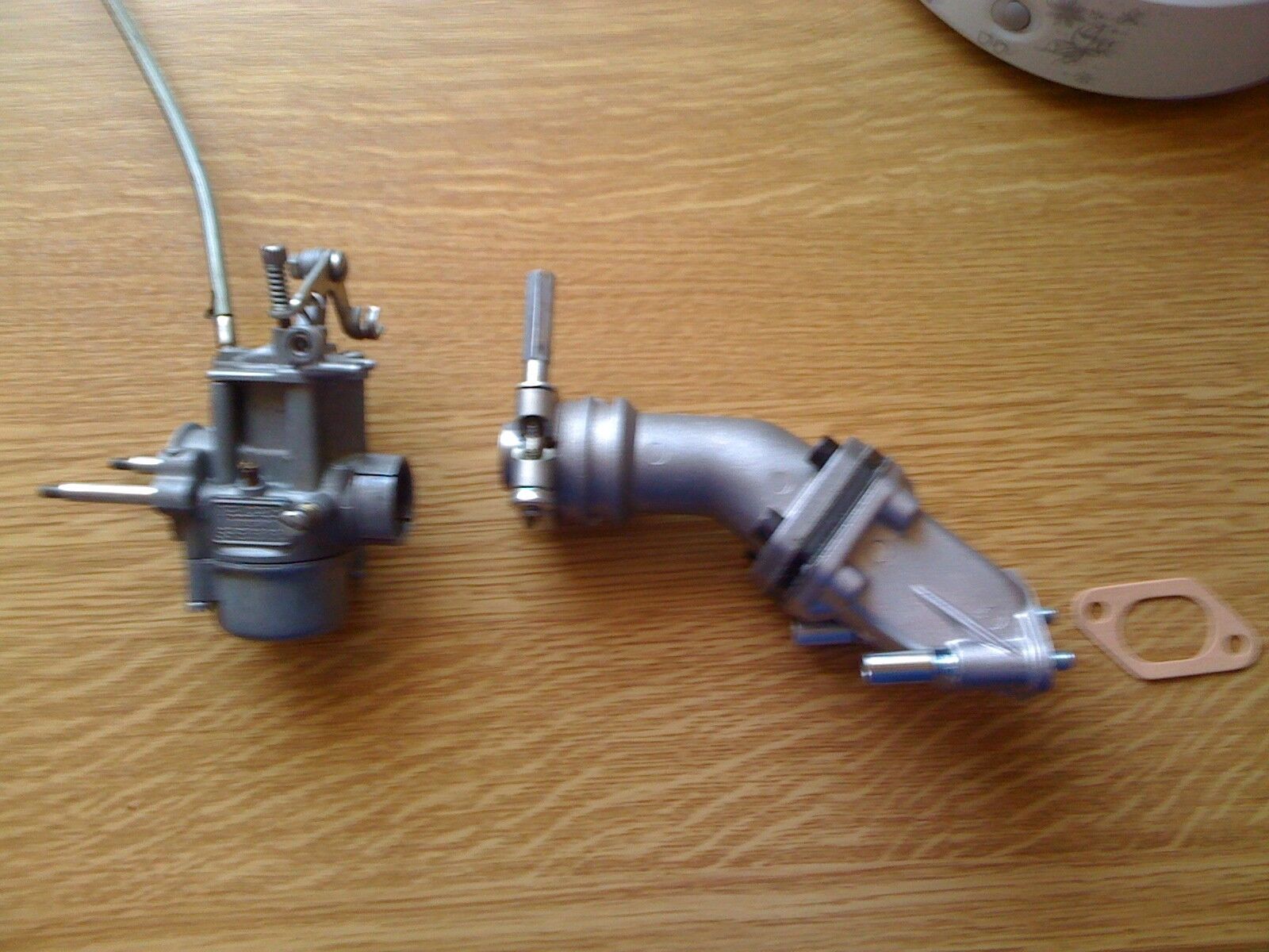

    • May 29, 2011 at 02:11
    so problem gelöst. 16 16 vergasser und mimbran ansaugstutzen und jetzt ist alles super.
