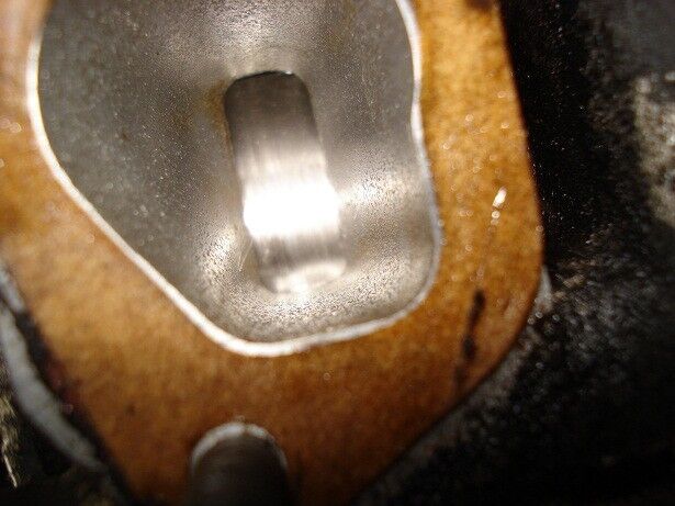

    K.a. welchen Drehschieber ich habe. Ich hänge mal 2 Bilder an (ich weis die sind eher suboptimal, aber ich hab leider keine besseren). -> würde es mit diesem Drehschieber potential geben ohne Umbau auf Membran?

    so wie es aussieht ist das der ganz kleine drehschieber, da geht ganz wenig bis garnix in punkto vergrößern.
    auch wenn ich da selber kein freund von bin, aber du wills ja mehr geschwindigkeit, wär die 2,86er übersetzung ne option, oder ben entsprechendes ritzel von drt für die 3.00er. evtl. doch mal auf dem kleinen drehschieber nen 24er gaser probieren damit du mehr "druck" bekommst um den 4. gang mit der langen übersetzung wenigstens ein bisschen nutzbar zu bekommen. rennwelle hilft da bestimmt auch was.

    Also, dass beim xl2 drehschieber wenig bis garnix geht stimmt nicht. Wir haben mit chup meinen schieber schon nen stück aufgemacht, das stück war auch nicht gerade kleine. Siehe dazu mein thread im tuning bereich, da gibts auch bilder, wie der drehschieber nach dem fräsen aussieht. Welle haben wir auch bearbeitet. Habe vor mir ein ähnliches setup aufzubauen. 102 RMS, 16.15F vergaser, kuwe bearbeitet (einlasszeit > 180°), überströmer am block angepasst, standard auspuff.
    hier der link zu meinem thread: pk 50 xl 2 motorumbau auf 102ccm, jetzt mit bildern und in bunt!

    naja, wenig bis garnix bezog sich auf den vergleich mit solch einem drehschieber:
