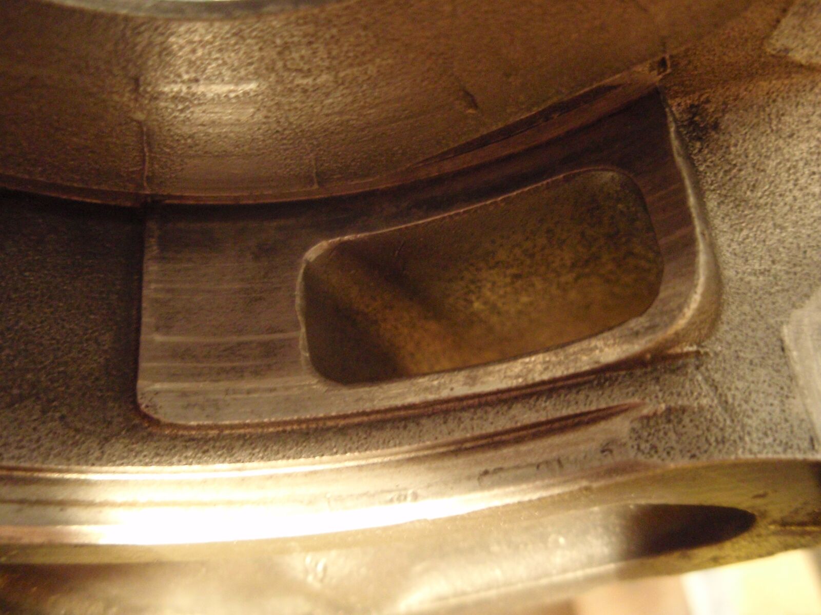

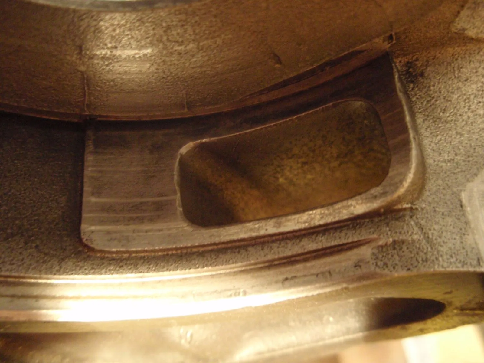

    K.a. welchen Drehschieber ich habe. Ich hänge mal 2 Bilder an (ich weis die sind eher suboptimal, aber ich hab leider keine besseren). -> würde es mit diesem Drehschieber potential geben ohne Umbau auf Membran?

  • bubu50n
    • April 12, 2011 at 10:29
    so wie es aussieht ist das der ganz kleine drehschieber, da geht ganz wenig bis garnix in punkto vergrößern.
    auch wenn ich da selber kein freund von bin, aber du wills ja mehr geschwindigkeit, wär die 2,86er übersetzung ne option, oder ben entsprechendes ritzel von drt für die 3.00er. evtl. doch mal auf dem kleinen drehschieber nen 24er gaser probieren damit du mehr "druck" bekommst um den 4. gang mit der langen übersetzung wenigstens ein bisschen nutzbar zu bekommen. rennwelle hilft da bestimmt auch was.
    ich würd allerdings echt erstmal gucken was die echte geschwindigkeit ist. weil 70-75 km/h aufm tacho heißt eigentlich fast immer was weniger in echt (intakter tacho vorausgesetzt).
    50er nebendüse klingt mir auch ein wenig danach als ob du damit falschluft kaschierst, aber das nur nebenbei.
    und wegen der eintragerei, du bist dir bewusst dass wenn du strich 80 eintragen lässt, du in die teuere "125er-fahranfängerklasse" kommst. da würde ich eh schonmal 85 anstreben.
    jetzt halt ich mir mal selber die ohren zu, denn ich mag folgenden satz selber nicht:
    wär es nicht das einfachste auf 125 ccm umzubauen, mit unbedenklichkeitsbescheinigung, etc. pp?
    das kost dich zwar die teile, aber es fällt die komplette leistungsmessung, bei nicht originalem auspuff auf jedn fall auch die geräuschmessung weg. weil da brauchst du auch nix fräsen.
    und weil du dich ja so gegen fräsen, belchschnibbeln, etc. sträubst wird das mit der ets banane auch nix, egal was die dir von sip erzählt haben. das heißt zuindest dass du den krümmer umändern (flexen, drehmeln, schweißen, evtl. wieder karosse beschneiden) musst.

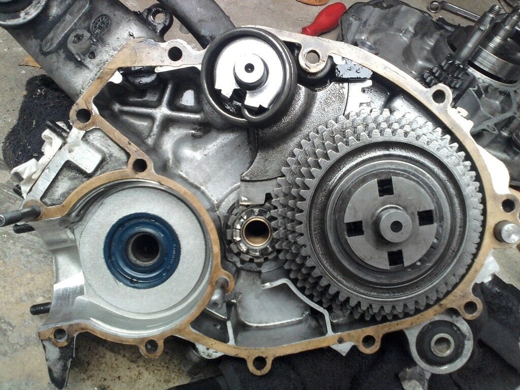

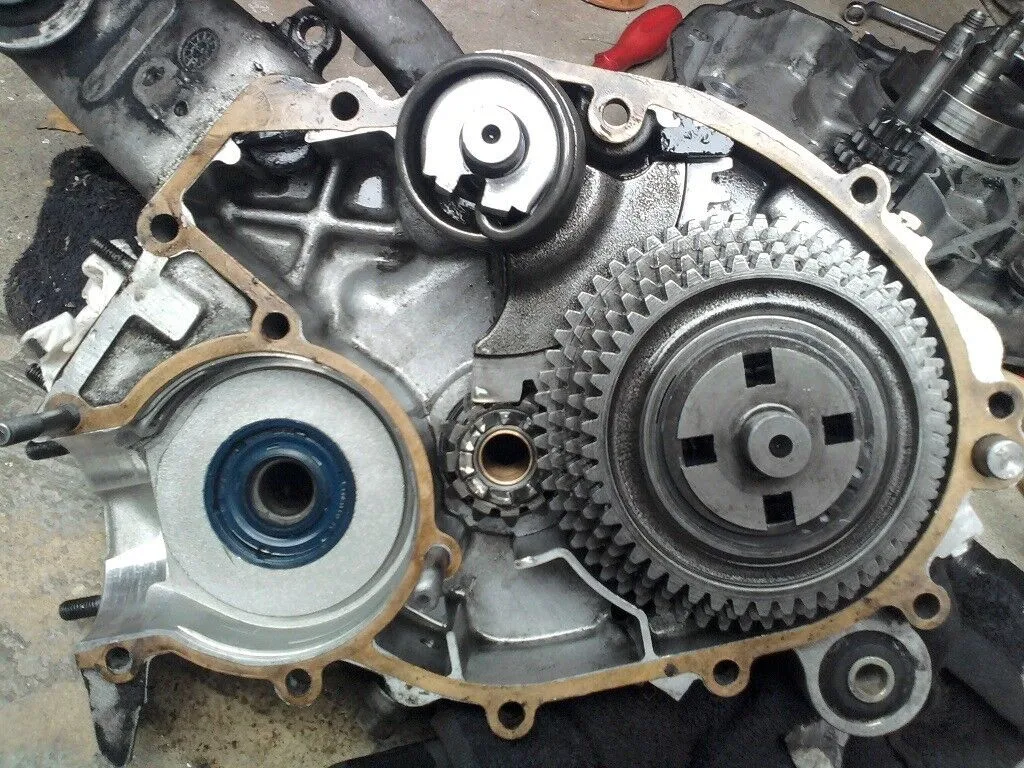

    Also, dass beim xl2 drehschieber wenig bis garnix geht stimmt nicht. Wir haben mit chup meinen schieber schon nen stück aufgemacht, das stück war auch nicht gerade kleine. Siehe dazu mein thread im tuning bereich, da gibts auch bilder, wie der drehschieber nach dem fräsen aussieht. Welle haben wir auch bearbeitet. Habe vor mir ein ähnliches setup aufzubauen. 102 RMS, 16.15F vergaser, kuwe bearbeitet (einlasszeit > 180°), überströmer am block angepasst, standard auspuff.
    hier der link zu meinem thread: pk 50 xl 2 motorumbau auf 102ccm, jetzt mit bildern und in bunt!

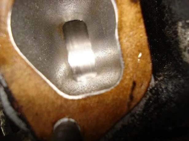

  • bubu50n
    • April 12, 2011 at 11:49
    naja, wenig bis garnix bezog sich auf den vergleich mit solch einem drehschieber:
