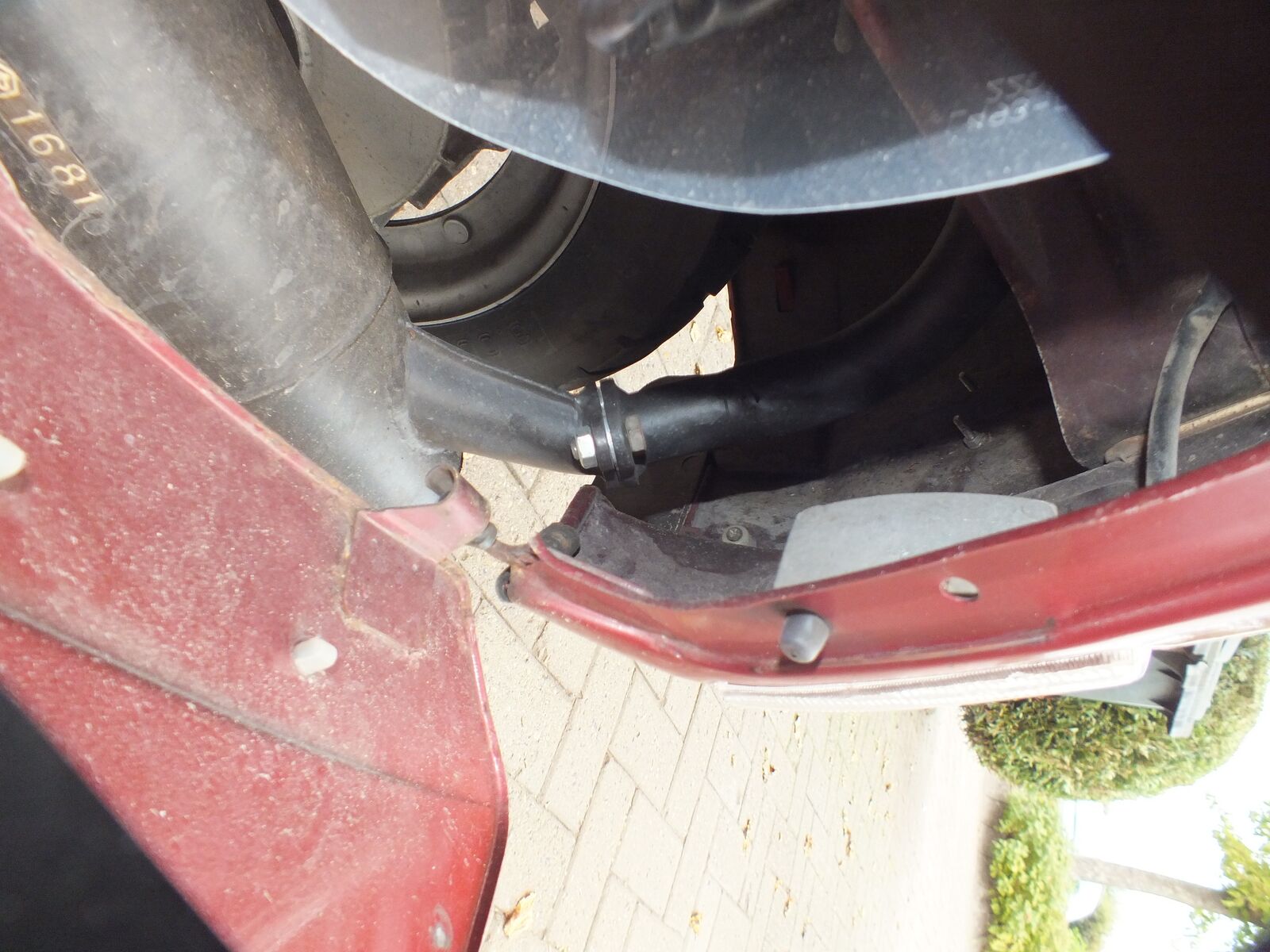

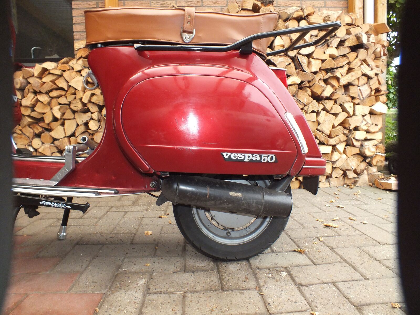

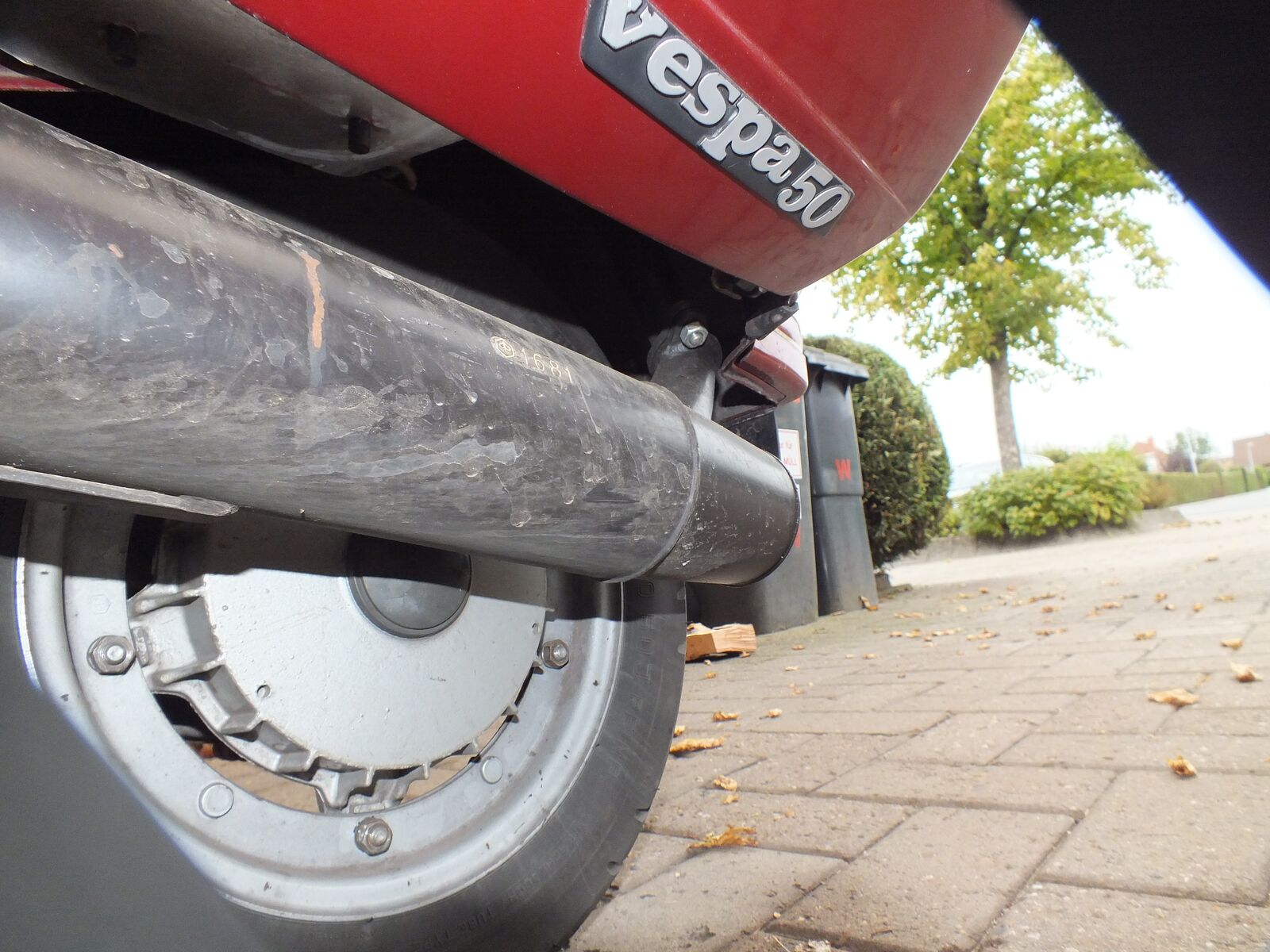

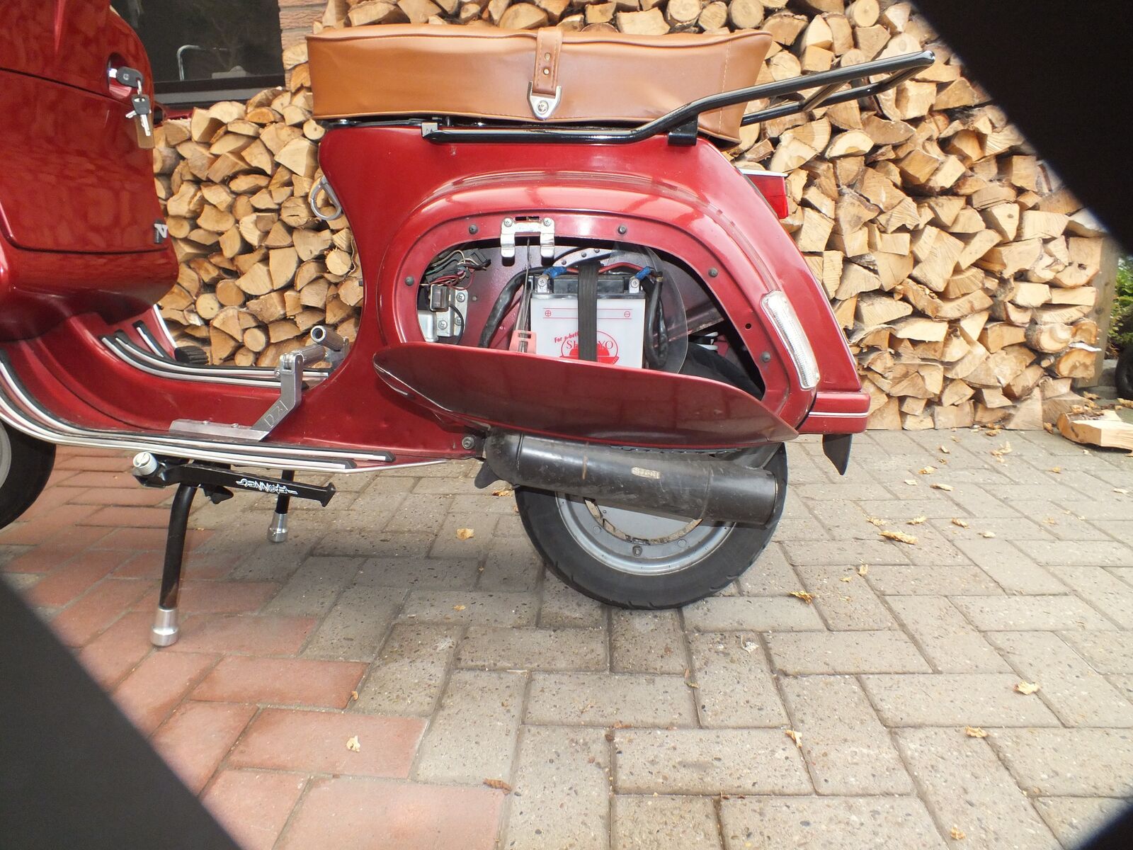

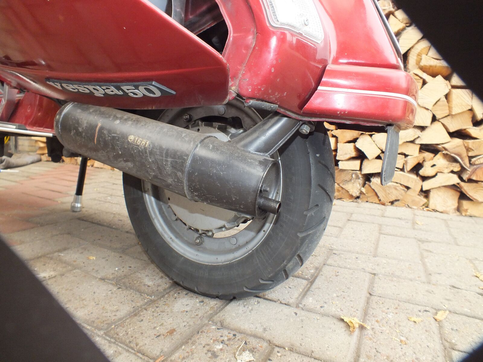

hier die versprochenen bilder. ihr seht, das ich den flansch möglichst weit am rahmen gesetzt habe. denn wenn die vespa einfedert, stößt der auspuff am rahmen. deswegen habe ich auch nen härteren dämpfer eingebaut. so passiert nichts mehr. wie gesagt, alles ne enge geschichte, aber es geht nicht anders. die banane ist ca. einen cm zu lang würd ich sagen. ich bin aber voll zufrieden damit. die batteriehalterung ist von einer px und ich habe die höher gesetzt, weil es sonst mit der batterie auch nicht passen würde.
schöne grüße!
peter
