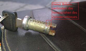

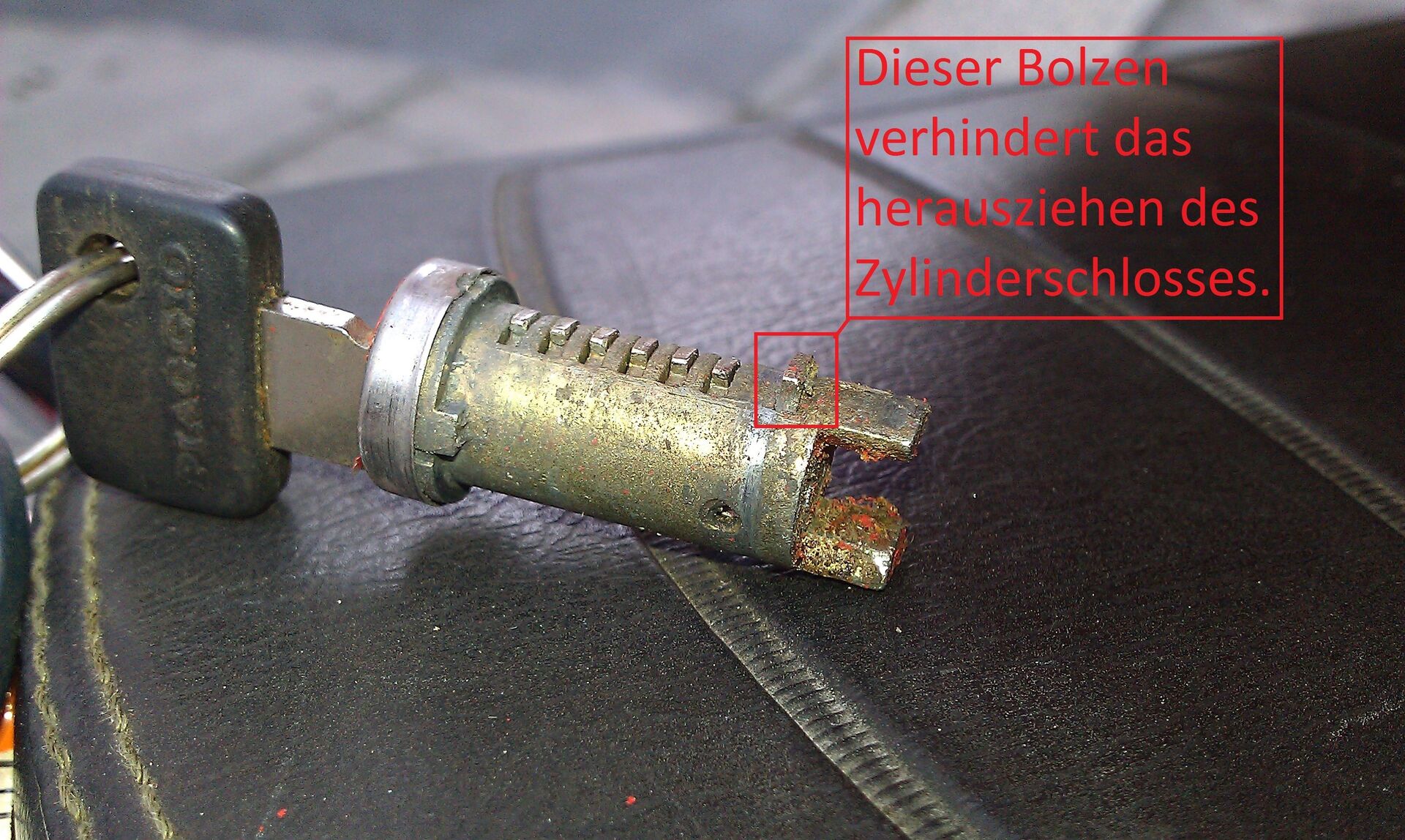

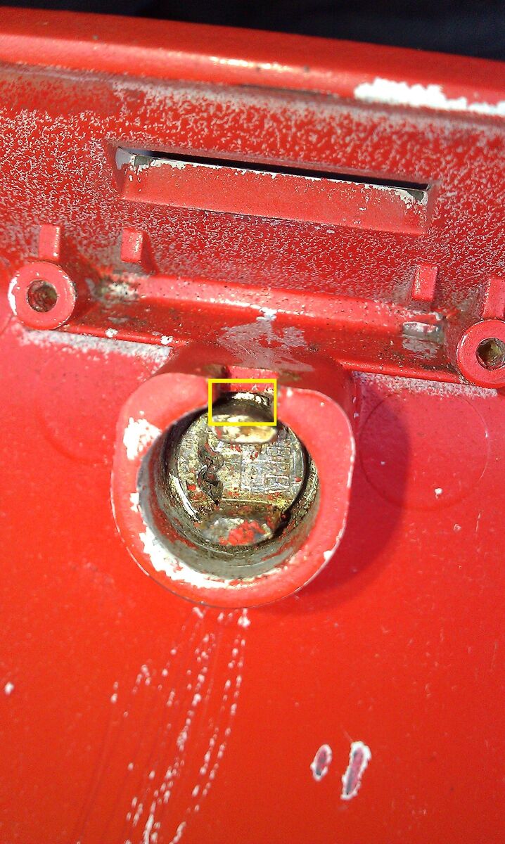

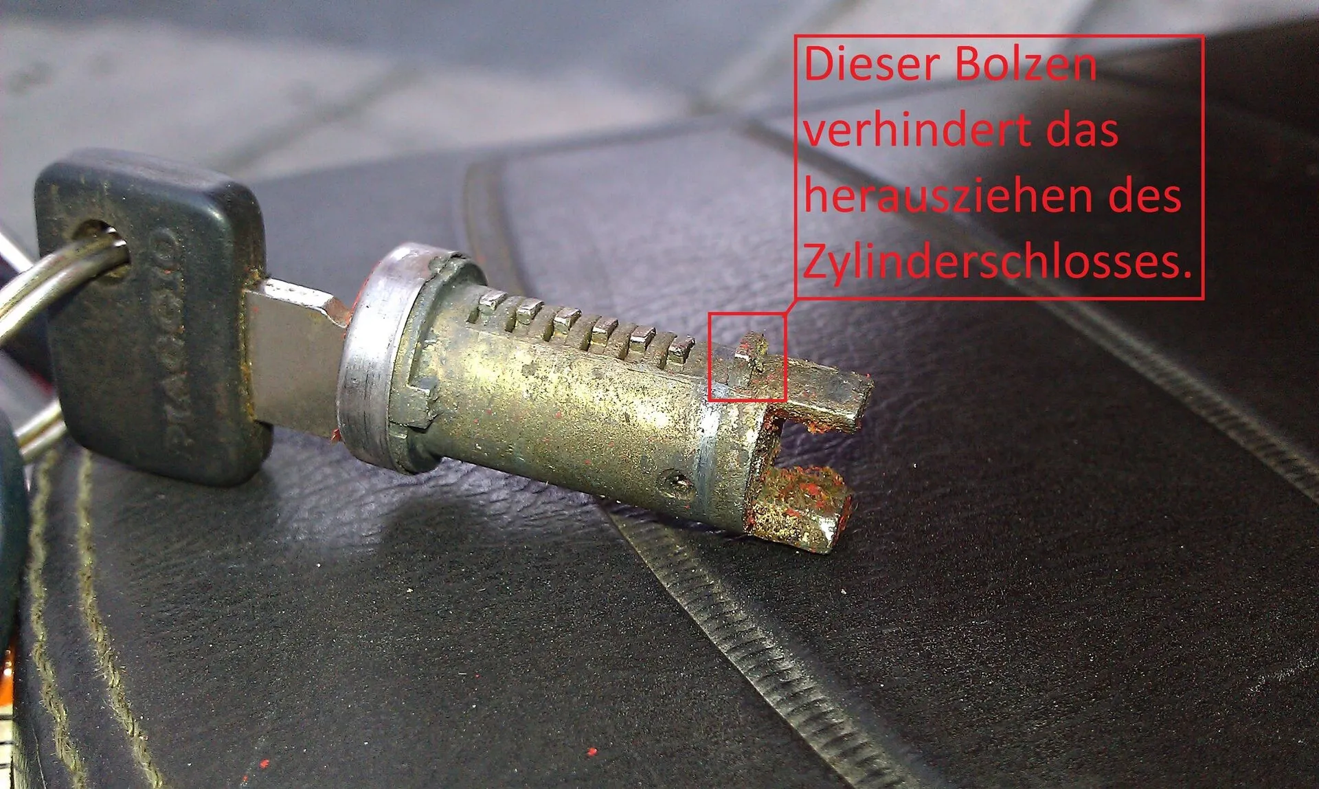

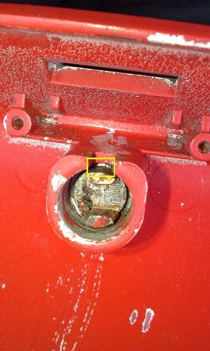

    Wenn man mal dazu kommt die Schlösser zu wechseln dann stellt sich die Frage wie sie ausgebaut werden. Diese Frage ist bei mir aufgekommen und ich hatte nichts dazu im Inet gefunden.
    Hier mal ein Bild was man machen muss um ein Schließe Zylinder aus einen Handschuhfach einer PK50s auszubauen. Dies sollte bei den anderen Schlösser Theoretisch ähnlich gehen. Außer bei dem Zündschloss.

    Aufbohren, erst mittig ein Führungsloch mit 3mm dann mit 7-8mm die Verschlussbolzen zerstören.
    Jetzt einen Schraubendreher verkeilen und du kannst es heraus ziehen.
