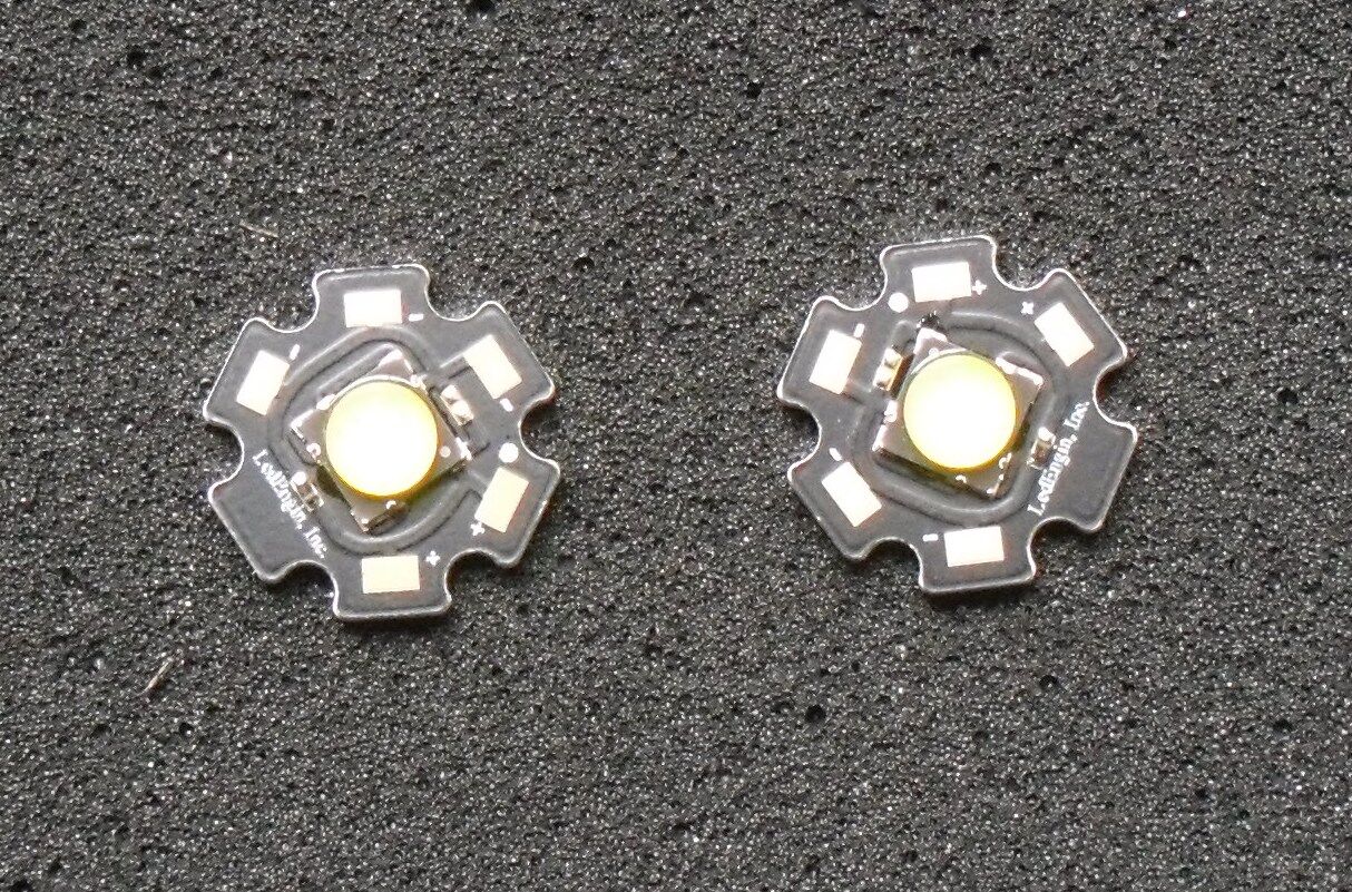

    So, heute hab ich endlich meine LEDs bekommen, nur die Kühlkörper gehen mir noch ab...Sehen schon Hammer aus diese Zwerge...

    • 10W-Leds fürs Frontlicht habe ich jetzt, werde die mal bei Gelegenheit Nachts testen, ob die ausreichend leuchten, bei LEDs ist es leider zu oft so, dass sie nur blenden, aber nicht leuchten... :S
