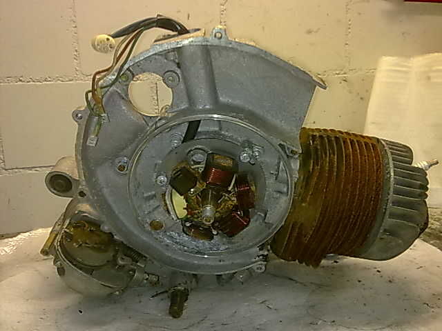

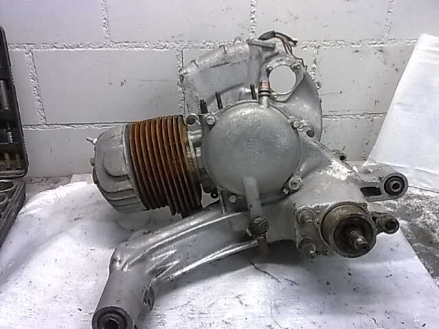

    und endlich habe ich einen motor gefunden und dann was für einer ein originaler (vnx1m) mit gerade mal 9000 km :-2 das einzige negative ist das der motor blockiert ist da er bei einer kellerüberschwemmung ein paar tage unter wasser lag mal schauen wie er innen drin aussieht ...also der kolben sitzt mit sicherheit schon mal fest werde den motor heute abend mal spalten dann sehen wir mehr von der ganzen kake :-4
    preiss war 100 CHF..... den hab ich schön runter gemärtet 2-)
    hier noch 2 bildchen ,was sagt ihr dazu guter kauf oder

    freut mich dass du endlich fündig geworden bist. Bin ja mal gespannt wie der Block innen aussieht aber ich denke mal für ca. 80 Euro kann man eigentlich nix verkehrt machen. Gut verhandelt, hmm. :-2
    Öffne den Block mal und stell maln paar Bilder rein, irgendwas wird schon brauchbar sein. :+2
