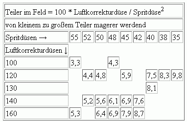

    ich hab' inzwischen einige NDs getestet und komme zu folgender Einschätzung einer Klassifizierung der SI-NDs:
    In der Tabelle sind oben die Größen der Spritdüse, links die Teiler und im Feld die Größen der ND-Luftkorrekturdüsen eingetragen.
    Links/oben in der Tabelle ist die absolut fetteste ND, rechts/unten sind die magersten NDs aufgeführt. Die NDs werden von oben nach unten und von links nach rechts magerer.
    Die absolut magerste ND ist nicht die 42/160 mit Teiler 3,8 sondern die 35/120 mit Teiler 3,4.
    Eine 50/120 mit Teiler 2,4 dürfte ähnlich mager wirken wie eine 55/160 mit Teiler 2,9 - trotz verschiedenem Teiler.
    Gruß, Klaus
    Edit: ich habe obige Tabelle korrigiert (45/160 in richtiger Zeile) und etwas erweitert neu hochgeladen.
    Einmal editiert, zuletzt von kmetti (April 18, 2011 at 13:07)

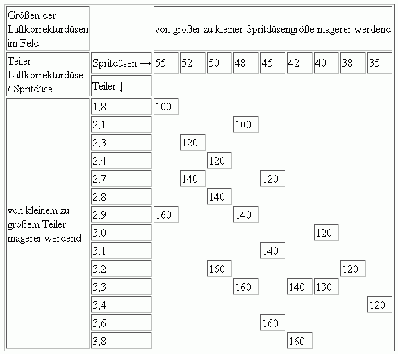

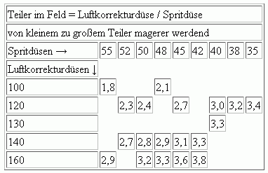

    Zum Vergleich, hier nochmal die ND-Tabelle in anderer Darstellung mit den bekannten Teilern:
    Wer diese Tabelle verwendet, wird sicher, wie ich auch, häufig mal zur falschen Düse greifen.

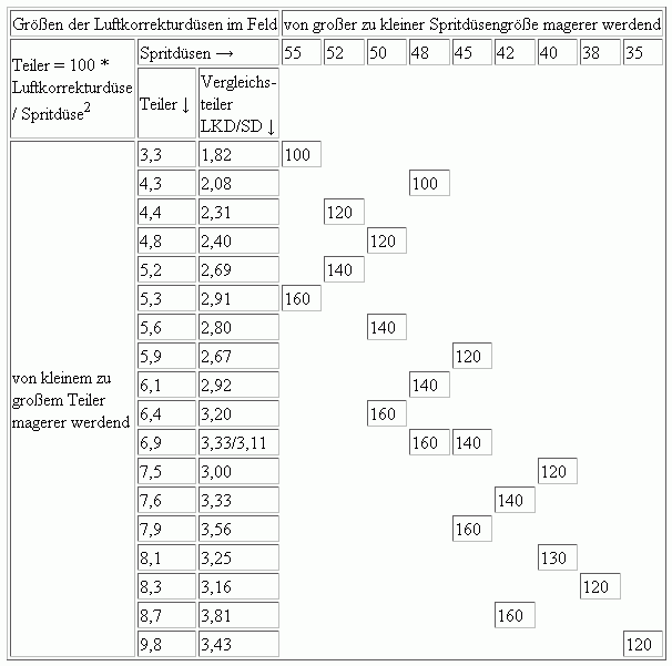

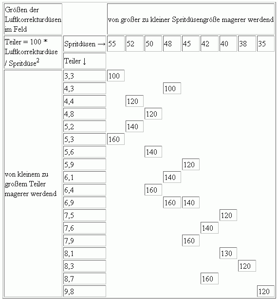

    Um die NDs besser vergleichen zu können habe ich mir mal eine Systematik überlegt die eine Vergleichszahl ergibt die den von mir vermuteten Zusammenhang besser darstellt. Dazu habe ich den Teiler neu berechnet mit der Formel 100 * Luftkorrekturdüse / Spritdüse zum Quadrat. Damit erhalte ich dann diese Tabelle:
    So manch eine Düse, die bisher noch als "fett" galt, wie z.B. die 45/120 wird jetzt plötzlich "mager". Alle bisher mit 3,3 gleich klassifizierten NDs haben jetzt verschiedene Teiler etc.
    Und wenn man diese Tabelle jetzt wieder so aufbereitet wie die alten Werte in der Tabelle aus dem ersten Post erhält man eine Tabelle in der die NDs von links/oben nach rechts/unten gleichmäßig und übersichtlich magerer werden:
    Gruß, Klaus

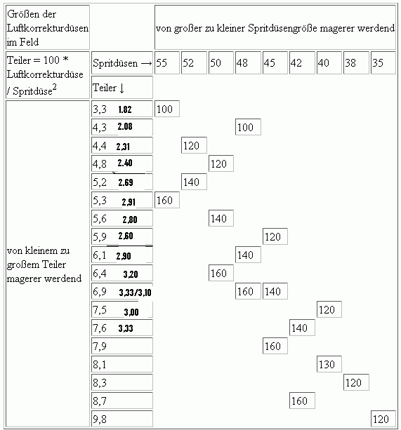

  • Schlüssiger und nachvollziehbarer Ansatz Klaus
    Würdest du bitte deine Tabelle mit den alten Werten ergänzen.
    Hab mal mit Paint angefangen rumzuölen :whistling:
    An deinen Orginaldigidaten geht das bestimmt schneller und besser eventl. noch ne Ergebnissspalte
    Die Tabelle kann sich jeder Ausdrucken und mit den ND die er da hat gegentesten.Ergebnisse dann bitte hier posten

  • Hallo Ante,
    die Tabelle in schön folgt.
    Dein Test der Theorie ist richtig allerdings möchte ich die Prognose, dass sich eine Änderung des Drehzahlniveaus mit den gewählten NDs einstellen muss nicht unbedingt bestätigen. Wir haben immer ein Maximum und in Richtung fett oder mager läuft der Motor schlechter. Ob sich dieses Maximum erhöht oder erniedrigt wollte ich nicht prognostizieren.
    Allerdings sollte sich der Einstellpunkt minimal ändern, mit der fetteren ND etwas rein und mit der magereren ND etwas raus. Wobei dieses etwas bei diesen Düsen vermutlich sehr viel Feingefühl braucht.
