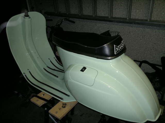

    Hat die Vespa 50n auf der rechten seite an der Backe ein Fach oder nicht?
    Ist dies Baujahr abhängig? Wie sieht es bei dem Baujahr 1981 aus?

    50n hat rechts die Motorklappe , kein Fach. Wobei man bei der größe der Klappe Erst und Zweit Serie unterscheidet. Die 50n Spezial hat links ein Fach zum abschließen. Es gab auch Modelle die links kein Fach hatten . Hier an meiner schön zu sehen...mit Fach
    Und dann gabs noch die seltenen 50n elestart die haben eine große Klappe links wie rechts gehabt .
    Die genauen Baujahre hab ich grad nicht zu Hand, hoffe konnte helfen. Wer mehr weiß ....solls hier posten

    nur die späten deutschen specials hatten die seitenfächer, weil dort die blinkertechnik untergebracht war. oder eben die primavera-rahmen.

    So viel ich weiss gibt es rechts bei der 50N kein Seitenfach, lediglich die Klappe zum Motor.
    Dagegen auf der linken Seite gibt es bei einigen (vor allem neueren Modellen Vespa 50Special mit Blinker + Et3 ?) ein kleines Gepäckfach.
    Laut Mopedmuseum besitzt die Vespa V 50 N Spezial Bj. 1979 - 1983 solch ein Gepäckfach.
    Vielleicht beantwortet das deine Frage?
