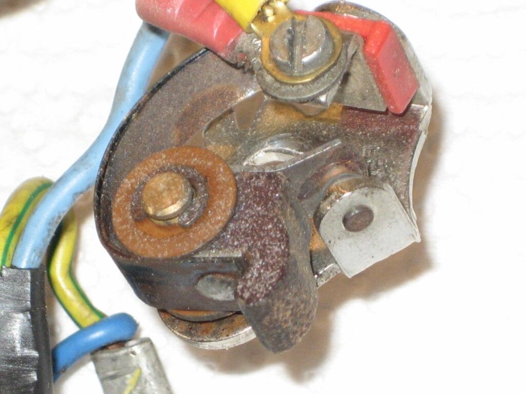

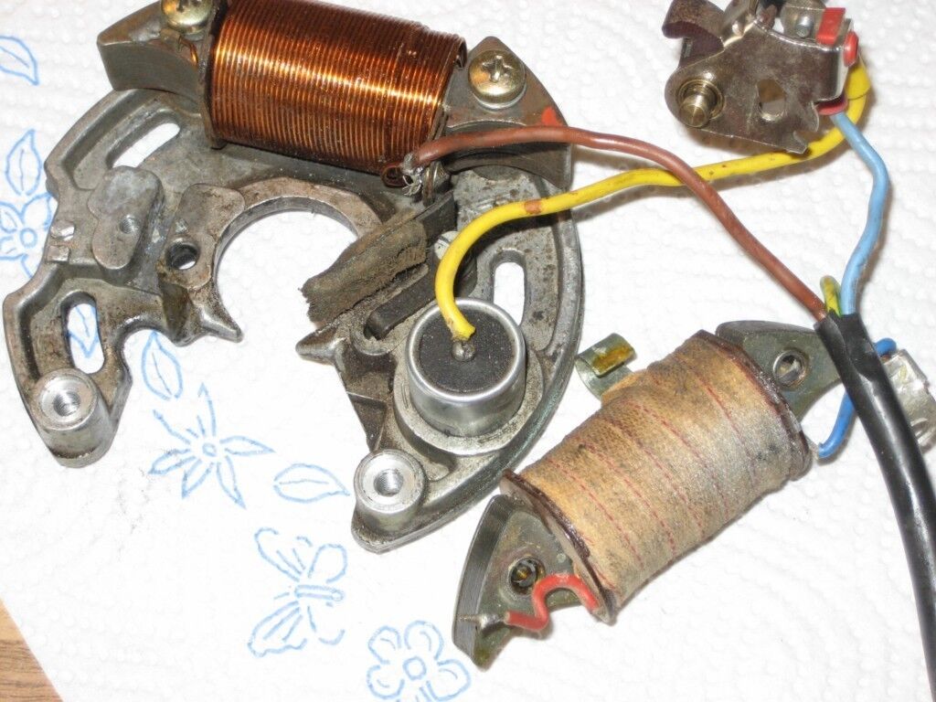

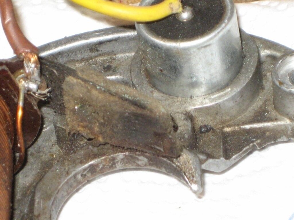

    Hab jetzt mal das Teil ausgebaut.
    Ich glaube es lag bzw. liegt am roten Kabel am Kondensator.
    Der ist beim ausbau einfach so abgefallen.
    So wie es aussieht, reicht es ja wenn ich den roten wieder anlöte oder??
    Zündkontakt scheint auch gut zu sein oder???
    Schmierfilz auch ok ????
    Rest scheint gut auszusehen.

    dann müßte es gehen.

    Hab jetzt mal den roten Kabel von der Spule an den Kondensator gelötet.
    Kommt immernoch kein Funke! X(
    Lampen gehen beid an bei kicken.
    Könnte es am defekten Kondensator liegen??? ?(
    gruß :+2

    Dein Unterbrecher sieht aiuch nciht mehr so gesund aus... den würde ich auch mal neu machen!
