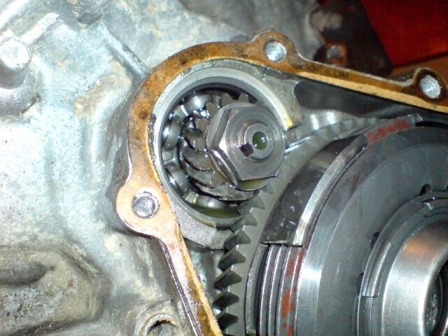

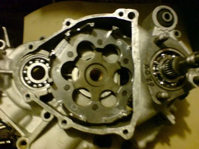

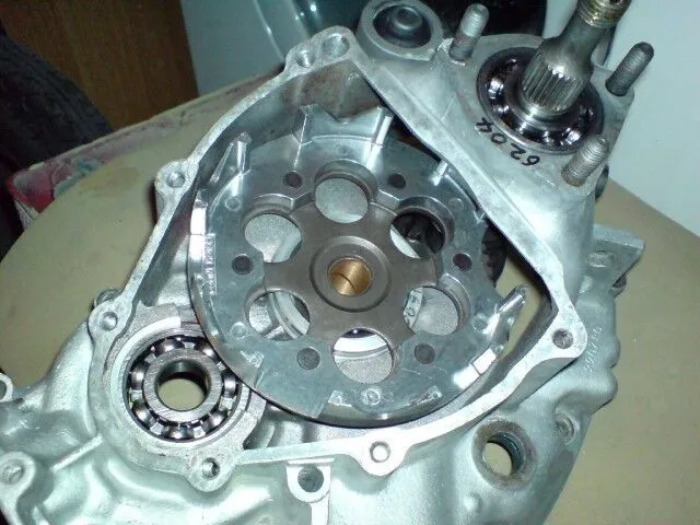

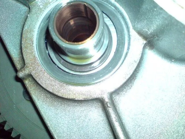

hallo zusammen. hab schon geschaut aber hab nichts zu dem thema gefunden. wie bekomm ich das getriebe ausgebaut. hab alles soweit schon ausgebaut..
vielen dank im voraus
Getriebeausbau 50n special
was ausgebaut?
den motorblock vom rahmen gelöst, den zyl. ab und ass ab, [lexicon='bremstrommel',''][/lexicon] ab, also kurz vorm spalten?

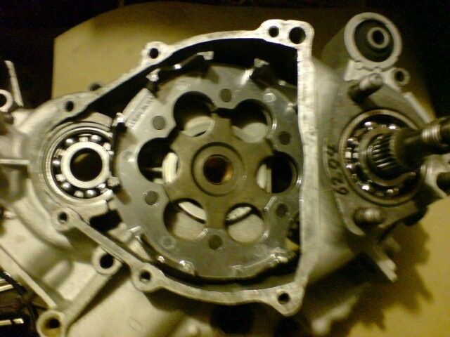

die vespa hat ja einen motor und getriebe block in einem, nicht wie diese plastikdinger...
daher bedeutet getriebe ausbauen, dass du den motor insgtesamt zerlegst
@ chup
danke für die info, das wusste ich nicht.......

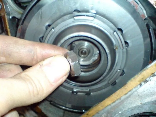

Ich dachte es sei ein Kettenantrieb........superkanten

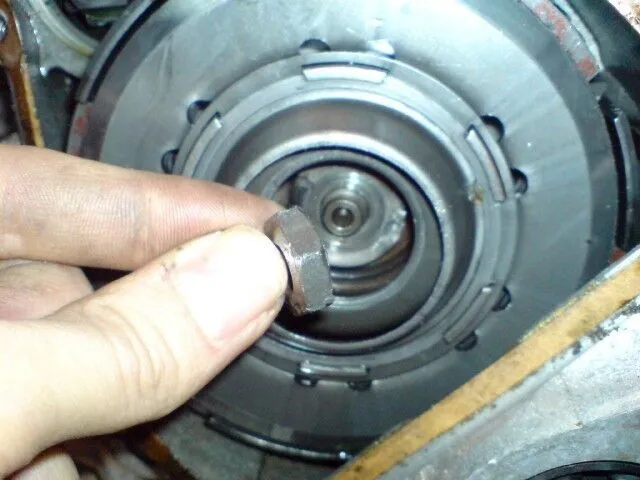

Hoffe das reicht dir.......

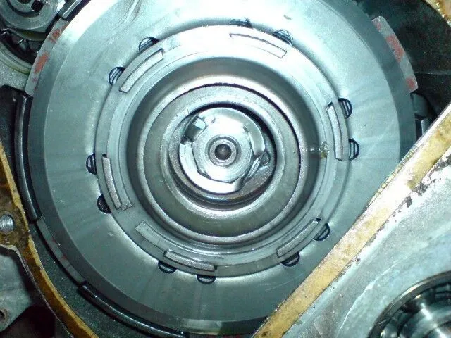

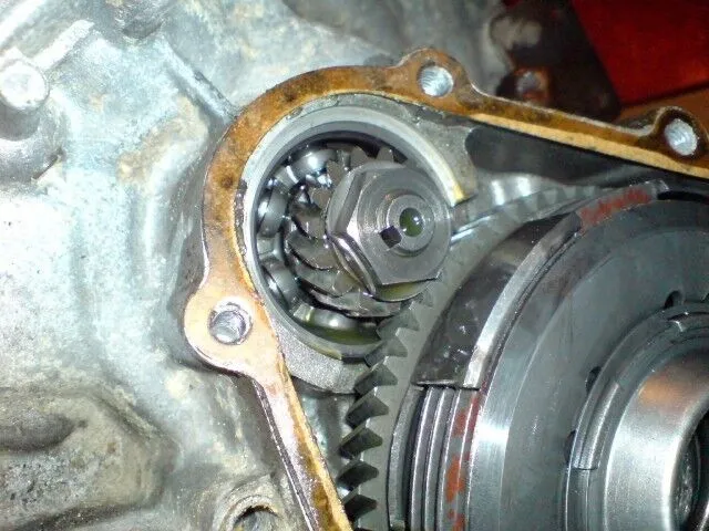

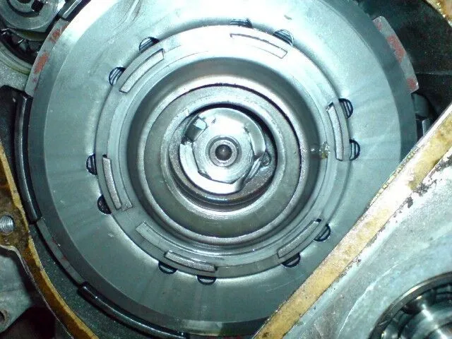

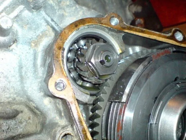

das sicherungsblech unter der sechskantschraube gerade biegen dann mutter lösen

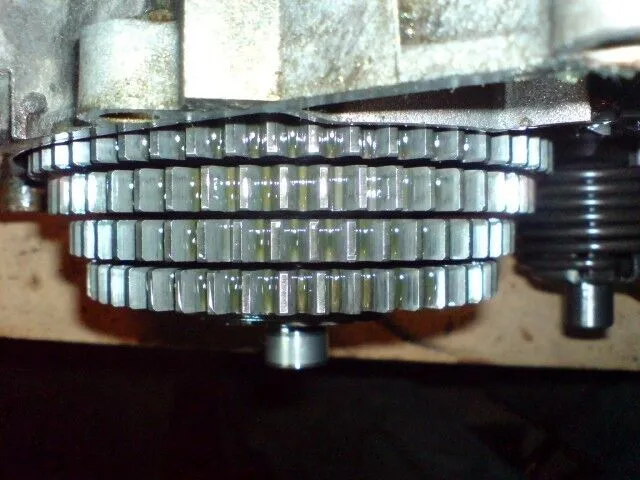

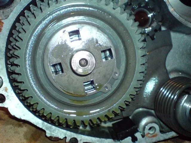

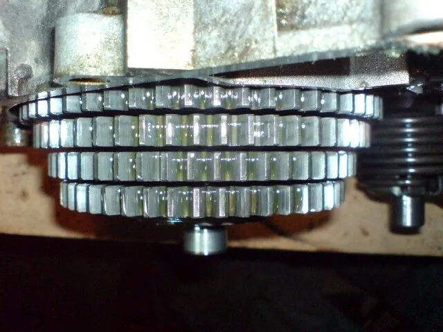

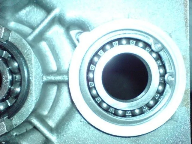

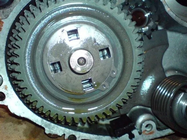

den seegerring entfernen und dann kannst alle 4 gangräder abnehemen
den seegerring entfernen und dann kannst alle 4 gangräder abnehemen -
