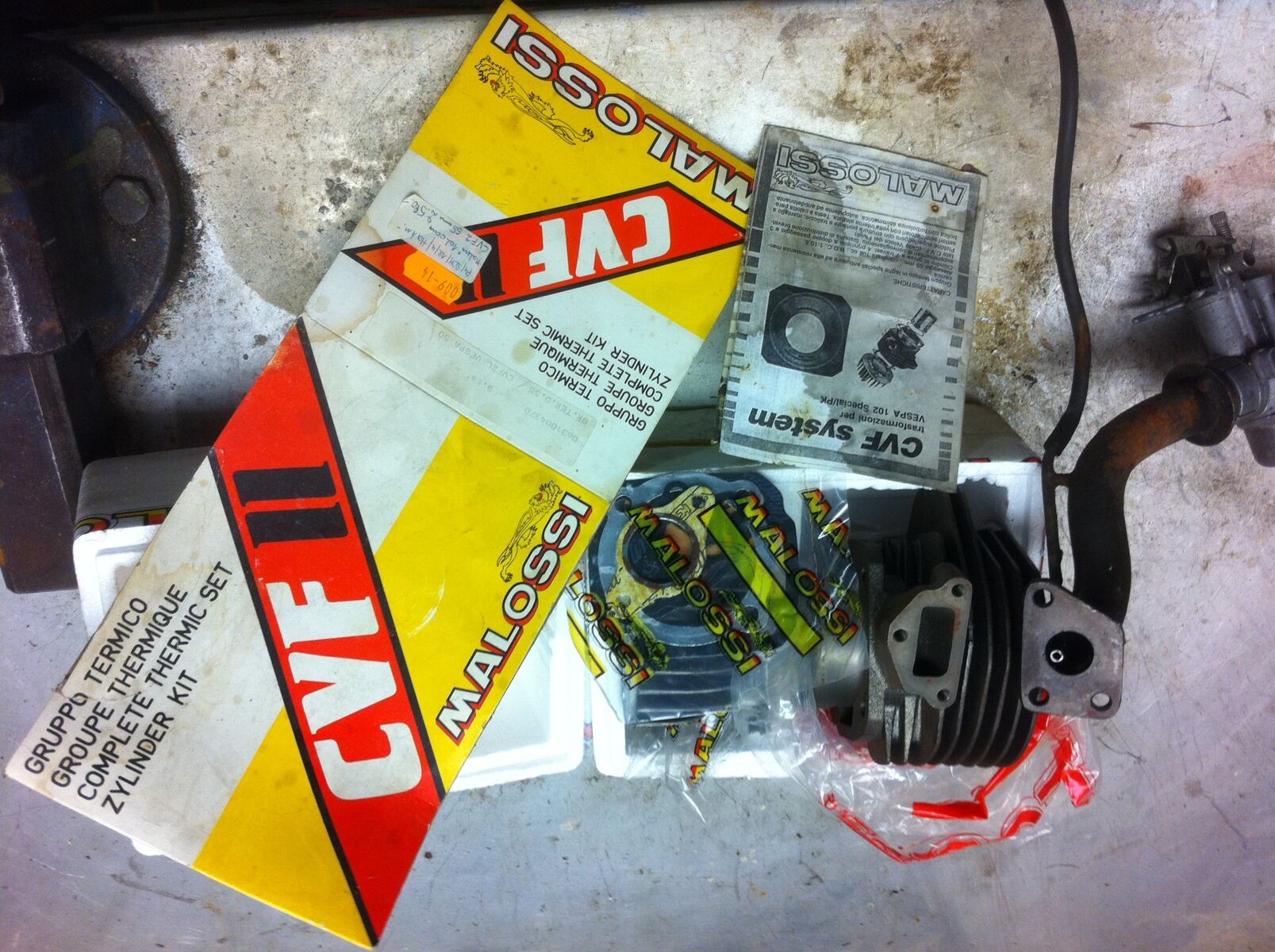

    Ich werde dir ein Foto vom alten Zylinder und vom neuen Zylinder in der Verpackung zukommen lassen!

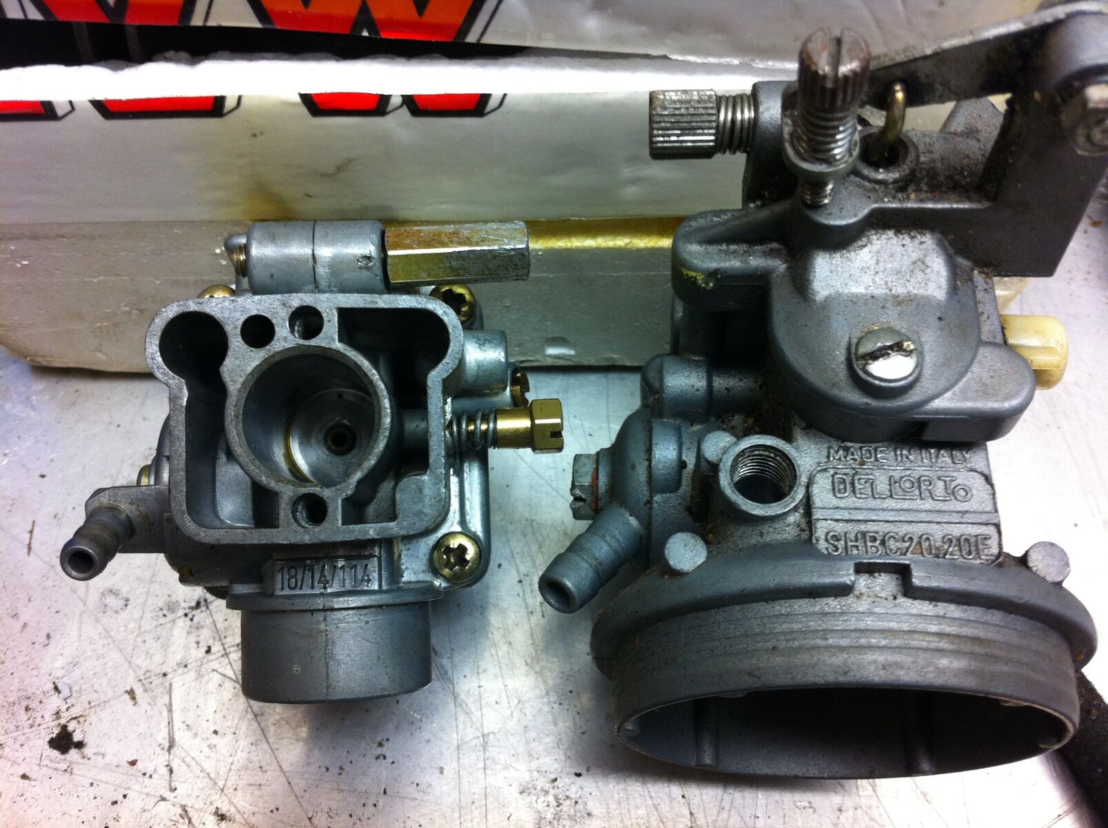

    • April 29, 2011 at 22:51
    Hallo wie besprochen die Fotos. Bei den 2 Löchern habe ich mich leider geirrt es sind ebenfalls drei Löcher nur die Form ist anders (siehe Fotos)
    Gruß mawa 263

  • Blackout
    3,207
    534
    Vorarlberg
    Vespas: Primavera Polini 133ccm DoA @ Polini Evo II, Px 125 Polini 177ccm @ PM Evo , Hp4 Malossi 75ccm @ Polini Righthand
    • May 1, 2011 at 10:26
    hey
    der alte zylinder schaut meiner Meinung nicht wie ein orgi. 50ccm direktansauger Zylinder aus
    der sollte ja aus ALU sein ned aus GG ?!

    • May 1, 2011 at 14:00
    aufn ori stutzen passt der 19.19E P&P.
    Ist aber meiner meinung nach ziemlich falschluft anfällig, da es nicht wirklich eine dichtung vom ass zum gaser gibt :thumbdown:

    • May 1, 2011 at 14:35
    Klar gibts die, im Gaser is ein Oring.
    SHBC 19.19E und 20.20E Passen plugnpray auf den Katstutzen (AW 23.1 rum)

    • May 2, 2011 at 07:36
    Hallo das Foto ist vom neuen 102ccm Zylinder, der Originalzylinder wurde noch nich demontiert?

    • May 2, 2011 at 14:23
    hi also
    ist ein 102er oder 112er...
    auf jedenfall ein kurzhub zylinder!
    den ass bekommst du da nicht drauf! das ist der originale. ist ja unübersehbar, dass die lochung nicht zueinander passt!
    für den malossi brauchst du einen anderen..
    aber ich sags dir jetzt nochmal:
    DU BRAUCHST EINE ANDERE ÜBERSETZUNG
    mit der originalen ist der zylinder nicht fahrbar!
    INN-TEAM
