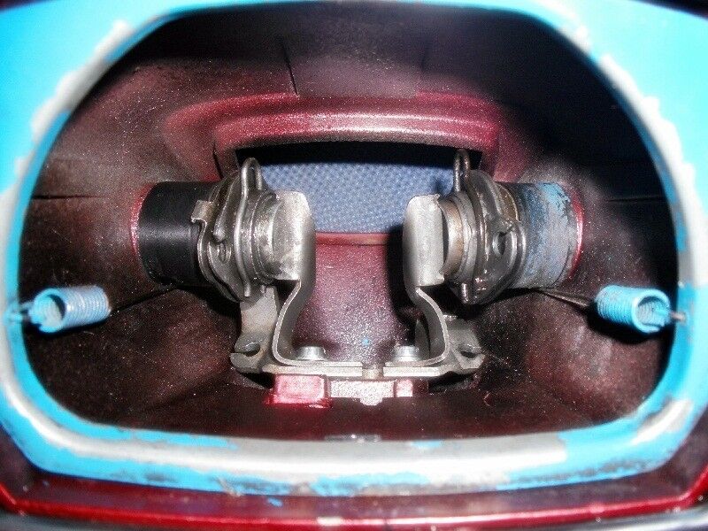

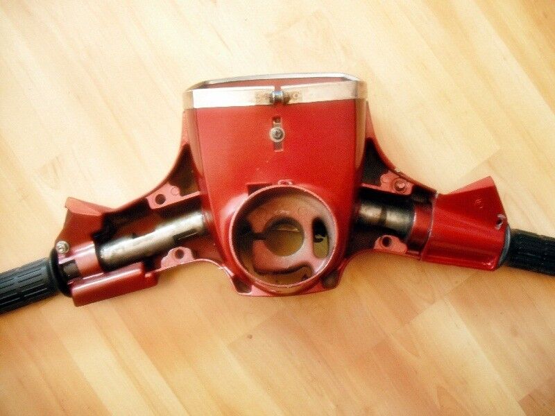

    Hier die Bilder des ausgebauten Lenkers ohne Schalter und Kabel

    • May 1, 2011 at 18:18
    Das sich die Bowdenzüge beim V50-Lenker schon ziemlich krümmen bzw. mehr als bei der PK, ist normal, funktioniert aber. Die Kabel vom Schalter sollen über dem Gasrohr, also von oben gesehen, verlegt werden. Ist aber etwas frickelig das Ganze. Habe das gerade Januar hinter mich gebracht. :rolleyes:
