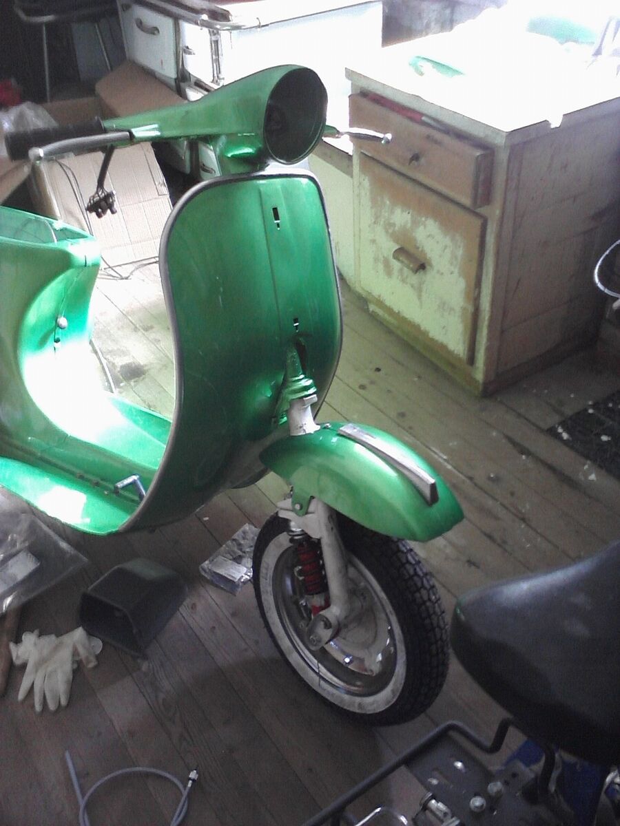

    Hallo
    ich habe ein problem und zwar weis ich nicht weche lenkung auf meiner vespa verbaut ist. Der besitzer sagte mir dass es eine von einer 125 primavera seih.
    das problem ist, dass ich einen lampenring suche. der durchmesser des geheuses ist 125mm und die lampe ist eine igm 4202 pm.
    Ich schaue bei scootercenter wegen dem Lampenring. kann mit jemand helfen?

    Mach nen Foto und lade es hoch. Dann kann man direkt sehen, was du da hast.

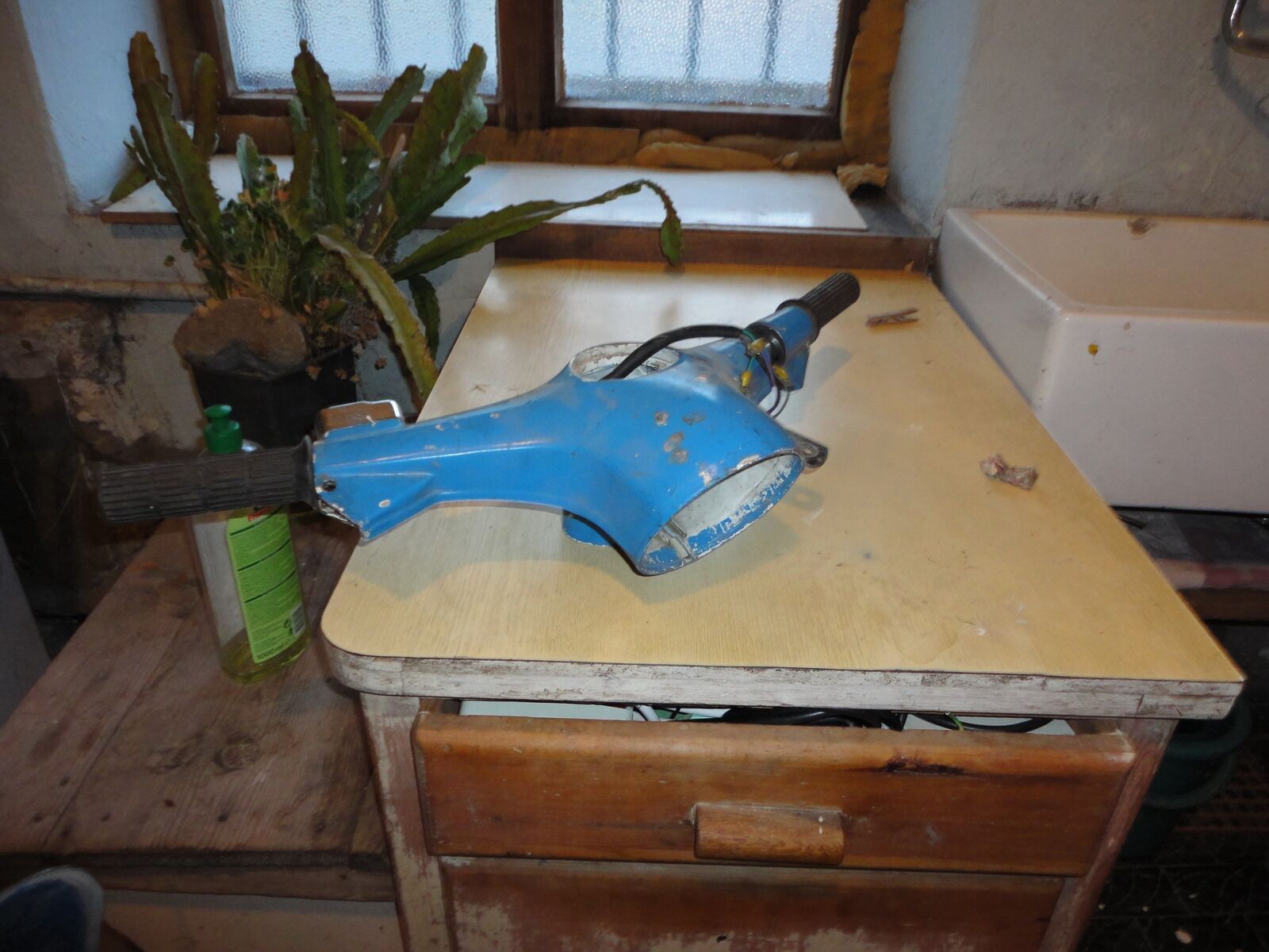

    hier 2 bilder hoffe ich kann helfen wie gesagt durchmesser 125mm auf der lampe steht NL IGM 4202 PMX

    Der lenker sieht aus wie beie einer primavera. kann es sein dass die Italienischen modelle mir 125mm gebaut sind und die Deutschen mit 115?

    Die lampe ist ca 115mm breit also müsste dieser hier passen????

    der müsste passen.
    achtung: hier wird unterschieden zwischen durchmesser GLAS des scheinwerfers und durchmesser des häuses.
    primavera hat ein 115mm glas und die 50er rundlenker nur 105. der gehäusedurchmesser sind 125 und 115.
